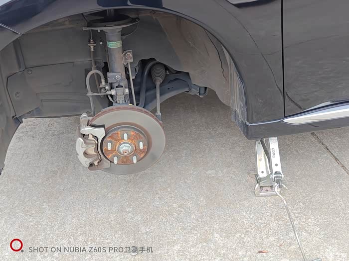

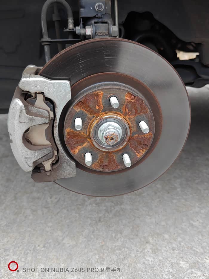

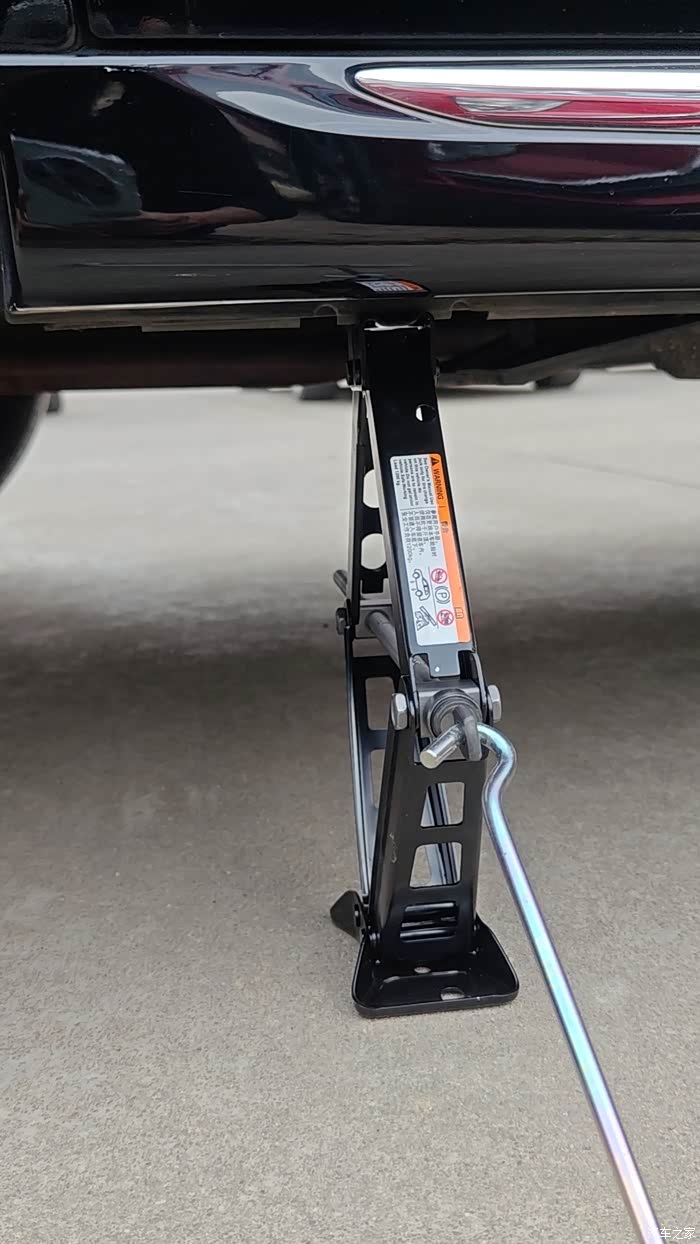

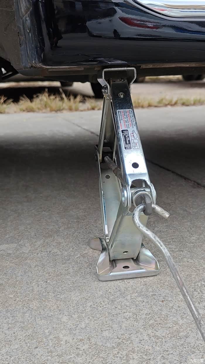

7. 无限轮毂
一直想换铝合金轮毂,但不喜欢高配的花瓣形状(而且似乎跟钢轮毂一样重),所以搜了好久。
原车参数是15x6j et50,线上很难找到相同参数,主要是偏距不好匹配,不少人用偏距42甚至更低的轮毂,这样轮子会往外一点。
在没有掌握更多底盘和转向的参数前,我倾向保守一些,最终只能选无限的轮毂,样子不是最喜欢的,但参数跟钢轮毂一致,而且更轻。

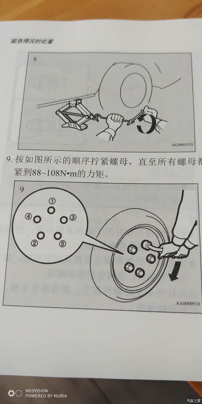

轮毂没法自己换,只能花钱去改装店,记得嘱咐师傅用扭矩扳手,飞度是108NM。我自己也买了一套,每年校准,放车上备用。
值得一提的是螺母,这个不需要换,用原来钢轮毂的没问题,要是嫌丑可以花几块钱买一套螺母保护盖套上。
