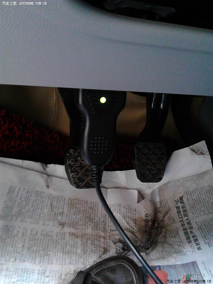

1:装有VCDS软件的笔记本电脑一台;
2: 5053数据线一根。
软件和数据线某宝上很多,百元左右。

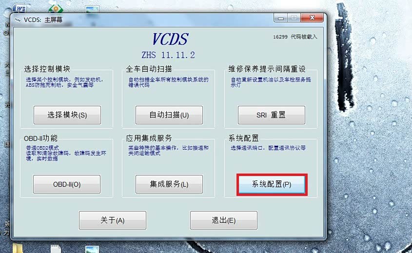

操作步骤:
链接数据线,打开汽车电源,进入软件,选择系统配制
测试,

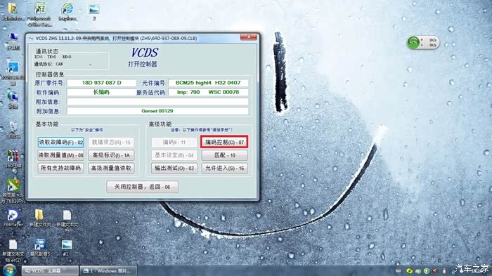

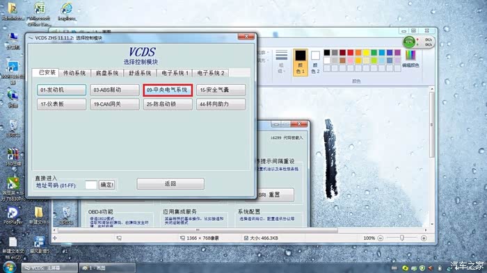

显示衔接成功后,确定,保存,回到主界面,点选择模块,
09中央电器系统,

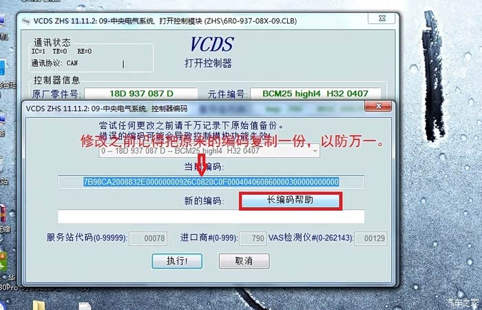

07编码控制,
修改之前复制一份原来的编码,点长编码帮助,

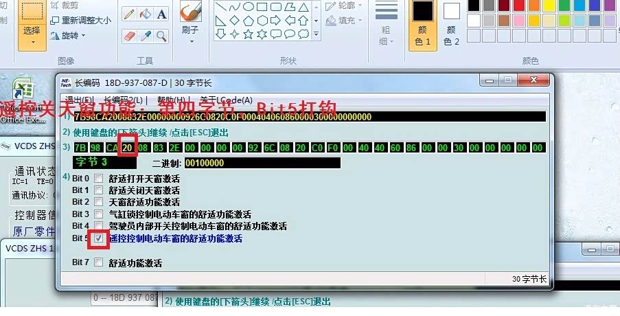

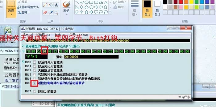

二、遥控关天窗功能:
特别说明:一直有网友反映遥控天窗改后没效果,论坛“大脸黄猫”为14年手动高配车型,勾选的bit1和bit5才有效。
但我的车型确实是只勾选了bit5,所以广大车友可以两个都试一下,那个有效就用那个。

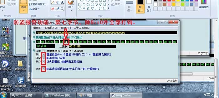

三、防盗报警功能:
修改完成后,点执行,退出程序。

1:遥控关天窗功能:这个不说也知道,锁车状态下,长按锁车键3秒,开着的天窗自动关闭,不过要全程按住锁车键;

3:防盗报警功能:人在车内遥控锁车,然后直接打开驾驶室门,防盗报警喇叭就会长鸣,按解锁键解除。

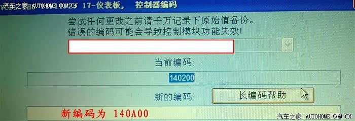

5053修改编码:控制模块——仪表盘——编码控制07——改140200为140A00保存退出即可,如图(借ky140的图)

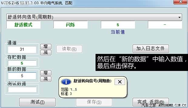

六、轻拨转向拨杆闪烁次数:
模块控制——中央电气系统——匹配——有个下拉菜单选“舒适转向信号”——新的数据里输入1-5,实现最小闪烁1次,最多闪烁5次,原车为3次。记得保存哦。借用汽车之家的图片,

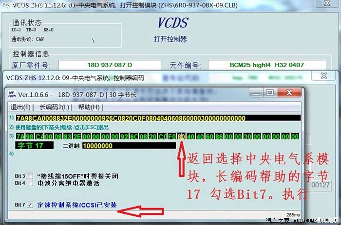

定速巡航编码需要改两处:(1)控制模块——发动机——编码控制——第11位由0改为2
(2)控制模块——中央电气系统——编码控制——长编码帮助——第十八字节,勾选BIT7定速控制系统(ccs)已安装。 借用纶落为牛的图片,

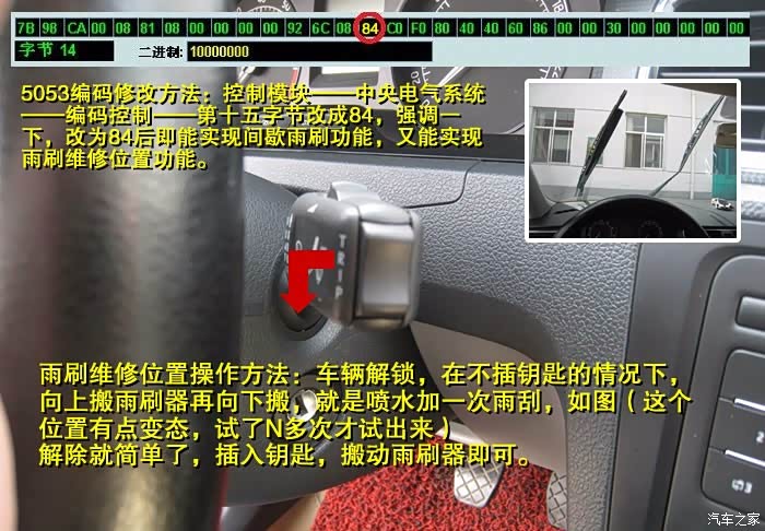

控制模块——中央电气系统——编码控制——第十五字节改成80
特别提示一下,开始在“BIT7-基于速度激活雨刷级”打对勾,编码并不是80,所以没成功,复制编码直接改成“80”成功。所以改的时候直接改编码就可以了。(图片丢失了,和下面的雨刷检修位置功能是一个地方,80是间歇雨刷,84是间歇雨刷和检修位都可以用)
九、雨刷检修位置功能
感谢车友“wanmeidaodi”提供的方法。修改和操作方法如图。车型为13款智选,有车友反映15款的直接就有这个功能,而且只需要搬一次雨刮就可以。改成“84”后间歇雨刷同样有效。

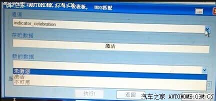

十一、运动仪表(本人未验证)
需要12.12.2版本以上的5053才能刷
控制模块——仪表盘——匹配10——下拉菜单找到indicator celebration选项——新的数据选激活——执行(来自捷达轮胎北北2016)

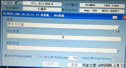

十二、加油量提示(本人未验证)
同样需要12.12.2版本以上的5053才能刷
控制模块——仪表盘——匹配10——下拉菜单找到“补充的量”选项——新的数据选激活——执行(来自捷达轮胎北北2016)
