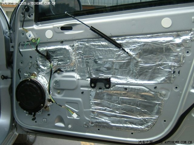

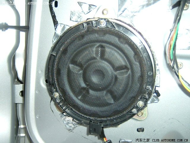

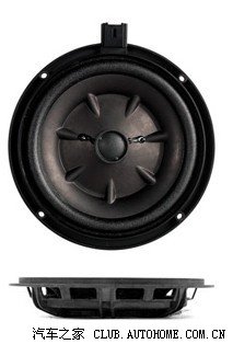

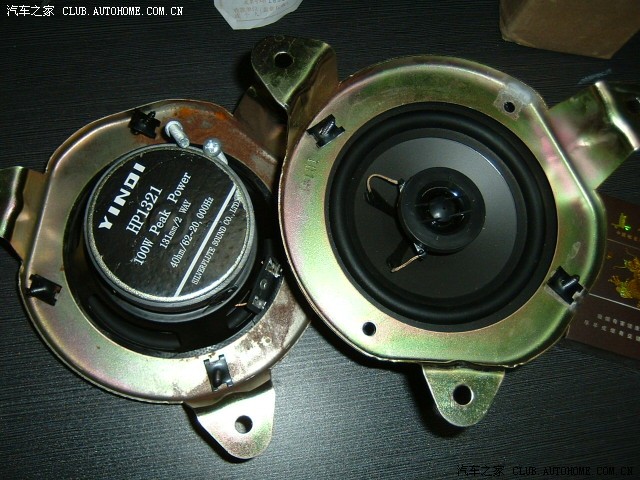

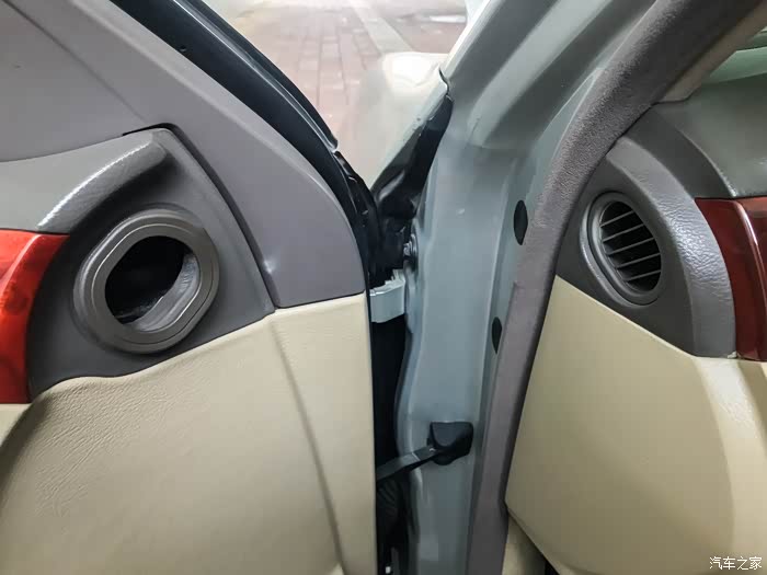

从你后门的图片上看,好像用了一个自做的支架,看不太清楚。我前段时间也加工了一个纤维支架,但找的6寸喇叭磁铁放不进车门,想把车门扩孔,正在网上找扩孔的帖子。

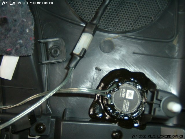

你没有注意看我的帖子,我前后门都是用的同样的喇叭,6寸的,后门支架是买的日产车用的,不过得改造一下,把支架对应车门突起的部分锯掉,又加多了一对9毫米的支架垫高喇叭。我选的喇叭后面是平的,总厚度只有4厘米,所以很容易安装,不容扩大车门的孔,好像也没法扩大,因为孔上面一点就是玻璃升降电机装在那里。我第一次换喇叭,也找过这种薄喇叭,只是没有找到。你上淘宝搜索下 天龙代工进口雪铁龙喇叭,不过喇叭上也是写的made in china。跟原车喇叭比较过,震动幅度要大很多。第一次换的喇叭真的不怎么样,这次拆回来觉得跟原车喇叭比较,都差不多的,震动幅度差不多,而且灵敏度比原车还要低,声音要小一点。
这个是这次换上去的喇叭,2手的,成色很新,看生产日期都是10年的

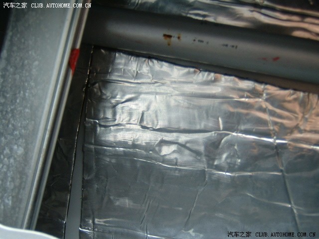

我对音响要求不高,想自己动手装隔音棉,喇叭暂时不换,拆门的心得能否谈一谈,维修手册上我找到这一章节了,就是不敢下手,没有那个塑料销钉拆卸钳,用其它的代替可以吗
原帖由 gxaoma 于 2011-07-04 10:44 发表
小3已经陪伴我快半年了,一直觉得原车的音响太垃圾了,跟公司的景程的音响效果比较,真是差太远了。刚买车不久已经换过喇叭,中高音有提升,低音效果提升有限,低音喇叭安装方式是低音出不来的根本原因。就是装上极品喇叭,效果一定也不怎么样,决定第二次升级。前段时间一直在逛论坛,找音响升级相关的知识和合适的喇叭。我不想因为升级音响而把车门开一个大的洞,一直在找小磁钢的喇叭,在淘宝看到日产车的原车喇叭外形很像,也是3个脚固定在车门上的,不过还好没有买回来,要不就浪费了,小三的喇叭安装支架虽然也是3个脚固定在车门上,可是前门的三…

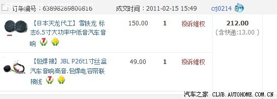

前面有网友问到买喇叭的地址,其实我发过连接,只是没出来,我贴张图吧
