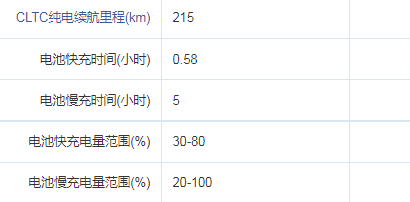

快充的30-80%,源自于最早的电池应用理论,使用电量不能消耗的太低也不能充的太满,就用这区间电量对电池寿命影响最小,并且在此期间充电的功率给你提的足够高,之前和之后的充电功率是逐渐的拉高和降低,所以这部分电量的充电速度最快。但是,现在厂家普遍前后锁电藏电,让你根本用不到前后各一小部分电量,完全没必要再顾虑那些问题,所以你冲到100%是没有问题的。
低于30%和高于80%的都会自动降低充电速度,保护电池,就是充到80%后自动转入慢充,延长电池寿命,防止过冲,降低发热量。
