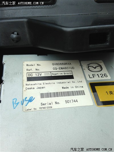

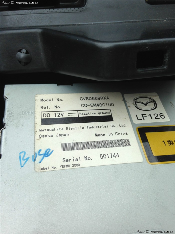

bose款的cd机,这个cd是论坛里一个哥们转让给我。在这里要感谢一下。另外X宝上有人可以帮改的,没有这个cd的可以改一下。

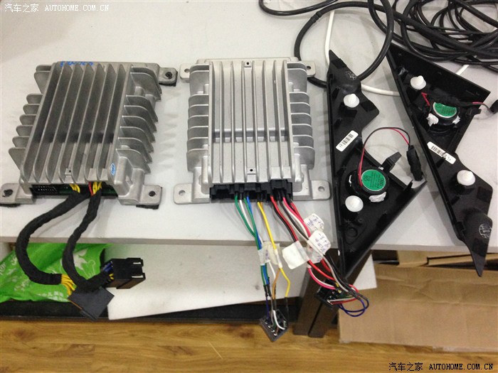

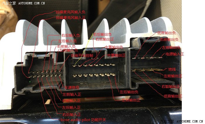

睿翼的功放。我有两个,一个是我在国外买的(号称是10年的睿翼上拆的)另外一个是在X宝买的。经过研究X宝上买的接口定义是完全一样的,但要认清楚要是三个接口的。至于里面的软件一不一样就没有研究出来了。接口定义我标在图上了省的大家查资料,这样方便点。bose的audio pilot功能主要是根据车噪调整声音,绝对不是随车音量调节。我做过比较,原来我说过没什么变化,那是错误的。因为我是把车停下来试的,车内噪音不变所以声音也没变化。这个功能我比较下来主要感觉是开着车的时候打开这个功能,声音高频部分会减少一点,低音增加,总的来说是把人声跟突出了。关了之后高音多了点低音少了点。我一般都是默认开的。如果你没有bose的cd又想用这个功能的话就将这根线直接接地(这个功能开的时候是低电平的也就是0v,关的时候是高电平也就是5v)拾噪麦克风在改bose cd那家我见过。*补充一下:拾噪麦克风是直接和功放相连的,安装位在方向盘下面。自己找一下,有预留螺丝孔的。
这个是我在国外买的睿翼功放型号。没见过原厂的长啥样,就当是真的了。哪个车友原车bose的可以上个图让我们求证一下。

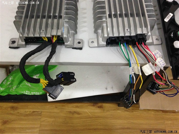

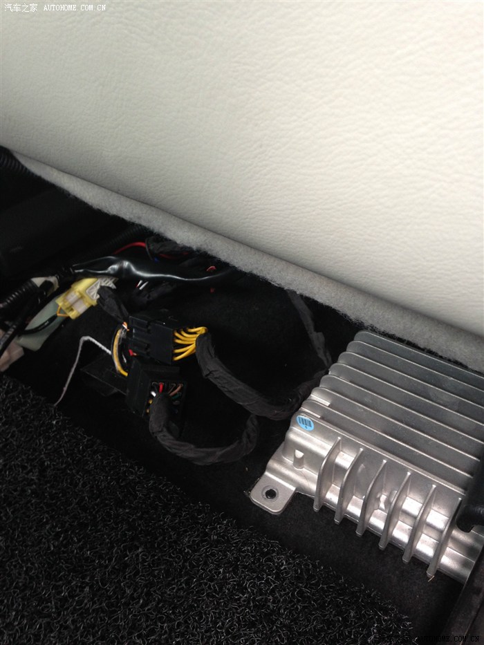

接好的功放装在座椅底下的效果。自己做的接口,这个bose功放的接口找了很久都找不到。没办法自能自己做了。
两个功放和改好的高音展示一下。左边那个是国外买的。大家注意一下高音部分。睿翼的bose高音其实很差,没必要买。我在X宝上买了很多家睿翼的bose高音,效果都很一般。最后发现原车的高音不是没有高音出来,只是高音上用的那个电容太小了,只要将那个电容改成4.7uf的(3.3uf也可以)高音立马出来而且效果和bose的一样。在这里多说几句,现在在X宝上可以买到bose有4种,一个是睿翼上bose那种,基本上我认为就是原车同一个厂家出的,无论是用料和声音没有本质的区别只是电容大小不一样,一种是和睿翼bose高音外形差不多的,但是是丝膜的。这种就是假货,在这里不讨论买回来自己看工艺。另外两种是高端车上的bose高音,都是丝膜的但是价格比较贵。我用的是b&o的,效果比睿翼的bose高音要好很多。

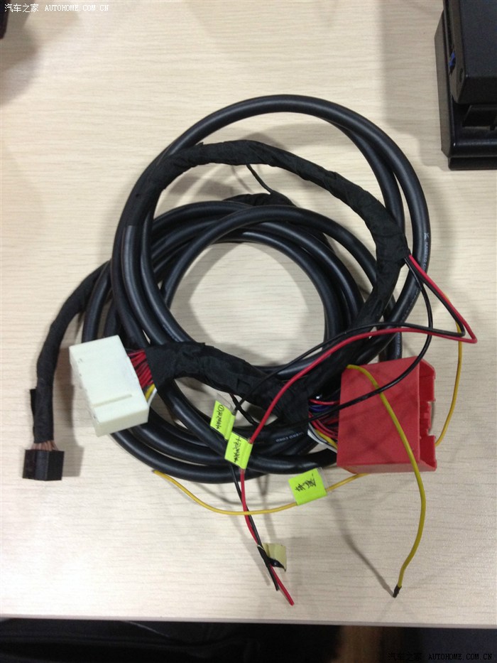

自己做的线和接口,这样可以不用剪太多的线。原车的喇叭线其实对于这套音响来说够用了。
接线中。

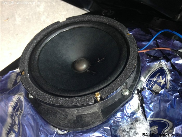

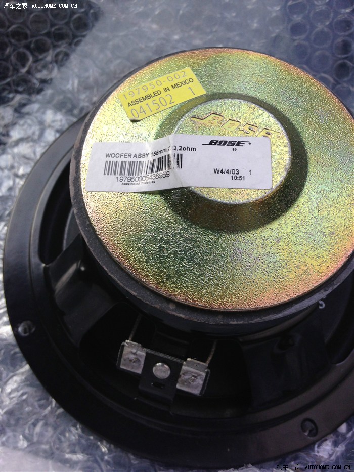

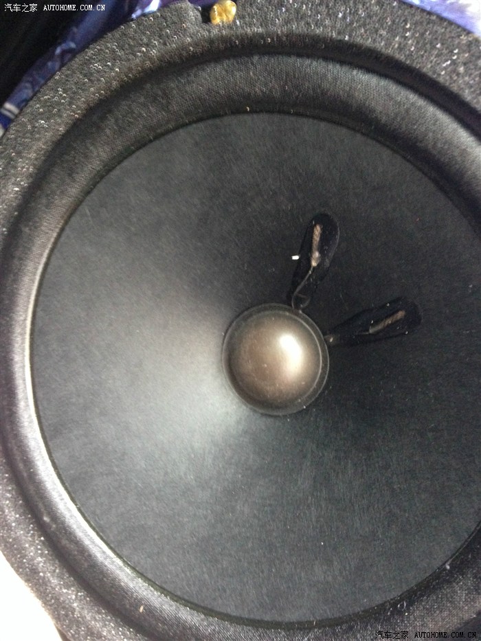

我用的喇叭。我之前在国外买的5X7的睿翼原装bose喇叭直接拿下不用了。这里又要唠叨一下了。如果你换没买喇叭的话你就直接放弃那种5X7的bose吧。原车的bose喇叭低音没有量感,感觉低音很薄没有弹性绝对不是bose的一贯水准,是bose上你能见到的最低端的喇叭。我图上的这种比较适合睿翼这套bose,价格和5X7的差不多,我也是在X宝上买的,200左右一个。
喇叭特写
在这可以看到,这种喇叭比5X7的bose磁铁都大很多。虽然不是什么奴磁的但是这个块头产生的磁场不小,再说喇叭好不好关键还要看线圈的行程,行程大的效果就好。当然你还要考虑喇叭的震盆的材料等等。在这就不多说了,涉及的方面很多。
钢的架子,比塑料的那种bose喇叭更靠谱。

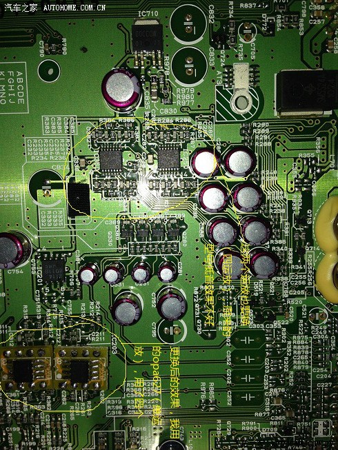

 对睿翼这套bose我拆解分析了一下。主要认为低音之所以没有效果问题是在cd上。如果用的是导航的话,感觉低音还不错但是那中高音简直没法说。cd的声音中高音透亮,但是还是觉得人声比较远泛音较重,低音很少人声很薄。如果换个好点cd机应该会好点,但是换了cd机我的自尊版的车又会影响到功能的使用。既然这样我只能改了。
首先是要改cd机

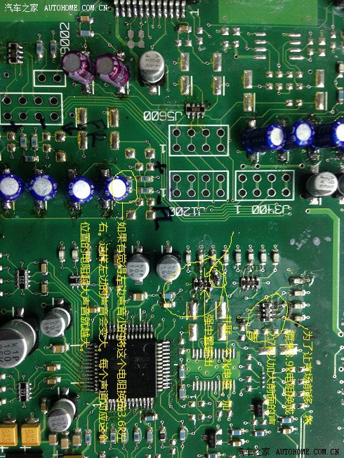

睿翼这个cd机的用料可以说挺厚道的,所有用了很多elna的电容。不知道这个牌子的自己百度一下,还算牛X的一个牌子。为了加低音,我从dsp处理芯片出来的四个声道的耦合电容从原来的1uf换成了4.7uf的。具体大家放大图片,我上面都标有。一级运放我也换了,为的是获得更好地音质。我用的是opa627单运放,用了四个(这东西是公认的好声音,价格暴贵一个50大洋)自己也用过其他别的型号的运放,比如ad827,opa2604,opa1602等。自己感觉听来听去还是opa627顺耳,虽然说低音少了点高音柔顺人声甜。opa1602低音很多而且有力,但是高音稍微硬了一点点,喜欢听摇滚的比较适合。opa2604刚好介于opa627和opa1602之间。ad827个人认为不适合这个电路,大家别想了虽然说也很出名。
光换了两个一级运放是有点效果了,高音比原来更清澈但是低音还是不怎么样。最后发现这个cd还有一个瓶颈阻碍低音出来,就是上图画圈的两个贴片的4运放,差了一下参数,再找一下资料,发现四运放不容易找这种封装的,最后还是在bb公司的官网上找到替代的了还标明是高性能音频专用运放,型号是opa1604.这个运放和opa1602是一个系列的,一起用低音很给力,但是我个人还是喜欢opa627的声音,所以没有用opa1602去搭配这个1604.大家有兴趣可以自己试一下,挺好玩的。不同的搭配会有不同的效果。

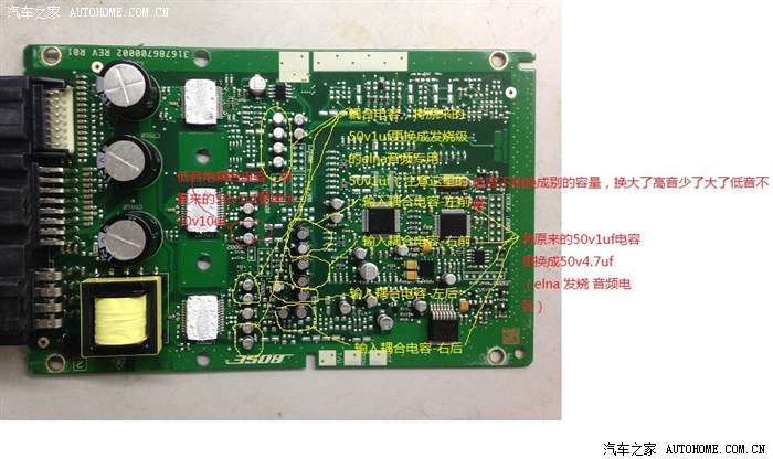

把功放拆下来看了一下电路,觉得这个功放原理挺简单的。大概就是4个声道输入,然后变成数子信号,再由处理芯片分解成5.1声道(其实这个功放可以支持到7声道的,只要改变一下软件和个别元器件就可以适应不同的需求。所以大家看到各种车上的bose功放长得都差不多这个样子。最新一代的bose车载功放基本上都是光纤输入的了,比这种要新。)。5.1声道出来后再对每个声道进行放大,每个声道46w 2欧,低音是92w 1欧。这种功放用非bose的喇叭很难推的好,也就bose变态点专搞2欧的喇叭。具体改装方法也在图上,主要就是将输入耦合电容换大,换更好地耦合电容来增加低频成分。原来的电容应该是三洋的,不是说三洋的不好,而是三洋稳定性是有了但是低频通过性还是差了点。
这个图是我觉得这套音响的声音有点离驾驶位太近,听久了有点累。特意将前声场和中置的声音加大来将声场往前调一点。题外话:有的人说bose的功放就是前面声音大而且右边比左边声音大,我的这个就是这样的。我一直很纠结这个事情,自己听来怎么都不爽。最后自己找原因也给找出来了,这是cd的问题。cd机出来的就是左边声音小点的,然后极度郁闷的是这个问题是c机从dsp芯片出来的声音就是这样的了(我有两个cd机,一个是bose的一个普通的,用上普通的也是一样的情况。而且用普通的cd机去接喇叭也是左边声音小点由此可以断定问题是在cd这里)。我实在没办法改这个问题了只好在功放动手。功放输入端那里有个将正负极联起来的2k电阻,我将它换成大点的,经过多次试验,觉得换成3.6k左右这时在驾驶位听起来就比较平衡了。
