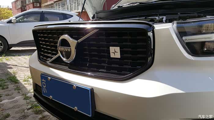

二、安装中网标
我的车是T5智雅运动版的,之前已经刷了北极星动力升级软件,在车尾部也贴了北极星的标识,为了进一步彰显北极星的个性化表现,我准备在中网上再悬挂一个北极星的标志。考虑好之后我就在网上买了一个沃尔沃原厂的北极星中网标,还是不便宜的。这款中网标分豪华版和运动版两种安装形式,我选择了运动版的标志。
安装的过程其实比较简单,但是非常费劲。由于中网标是有固定支架的,且要用螺丝固定的,所以在安装的时候要从中网的里面拧紧固定螺丝才行。原厂的螺丝都是内六角梅花型的,要用T25梅花扳手进行安装,我事先已经做了充分的准备,把扳手上拧了一根细铁丝以防止掉落,因为在安装的时候一旦扳手掉落就不好办了,根本就够不到了,做好准备工作后就开始正式安装了。
安装的时候因为很费劲所以也就顾不上拍照了,在这里就用文字叙述一下吧。先把发动机舱内部中网上面的一个盖板取下来,要卸下6颗卡扣,然后手就可以从后面伸到中网里面了。两只手里面一只,外面一只同时操作,把住车标的支架慢慢的把螺丝一点一点的拧紧,这个过程是很痛苦的。固定到位后把所有的部件恢复原状就完事了。下面的图片就是要拆卸的卡扣位置和安装后的效果。
这就是要拆卸的卡扣,拆卸卡扣很简单,就是把卡扣中间的小棍轻轻的下压,听到咔哒一声的时候再用平口改锥撬卡扣边缘就可以轻松的把卡扣卸下来了。卸掉卡扣后取下这块盖板就可以从后面看到中网了。
这个是安装好恢复原样后的情形。
这个就是安装好的效果,这款中网标是新款的白色标。
看看效果的细节。原装的中网标上面有一层保护膜,膜上印有红色的安装方向箭头和产品的编号,我没有拍照。

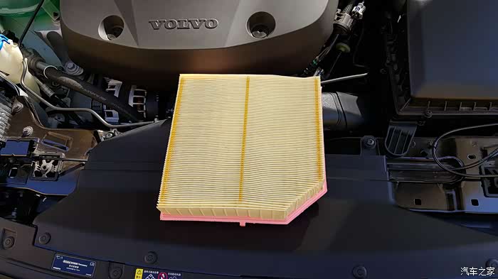

这个是原厂的滤芯正面。
这个是原厂的滤芯背面。这个滤芯背面是没有那层海绵的。
我把取出的滤芯上面的一点灰尘磕打了几下弄干净后装回空滤盒。装的时候要分清反正,不过也没大事,因为如果拿反了根本装不进去。
装好滤芯盖好盖子,把7颗螺丝重新拧紧就完事了。所以自己更换空气滤芯是最简单的事儿了,不用在4S店花大价钱更换空滤芯的。
