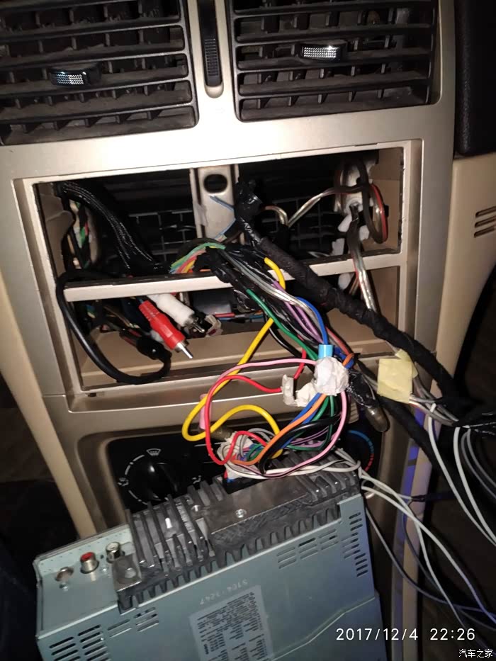

    抱歉,由于没时间系统接线画图,就文字描述了,考验读者的阅读理解能力了。

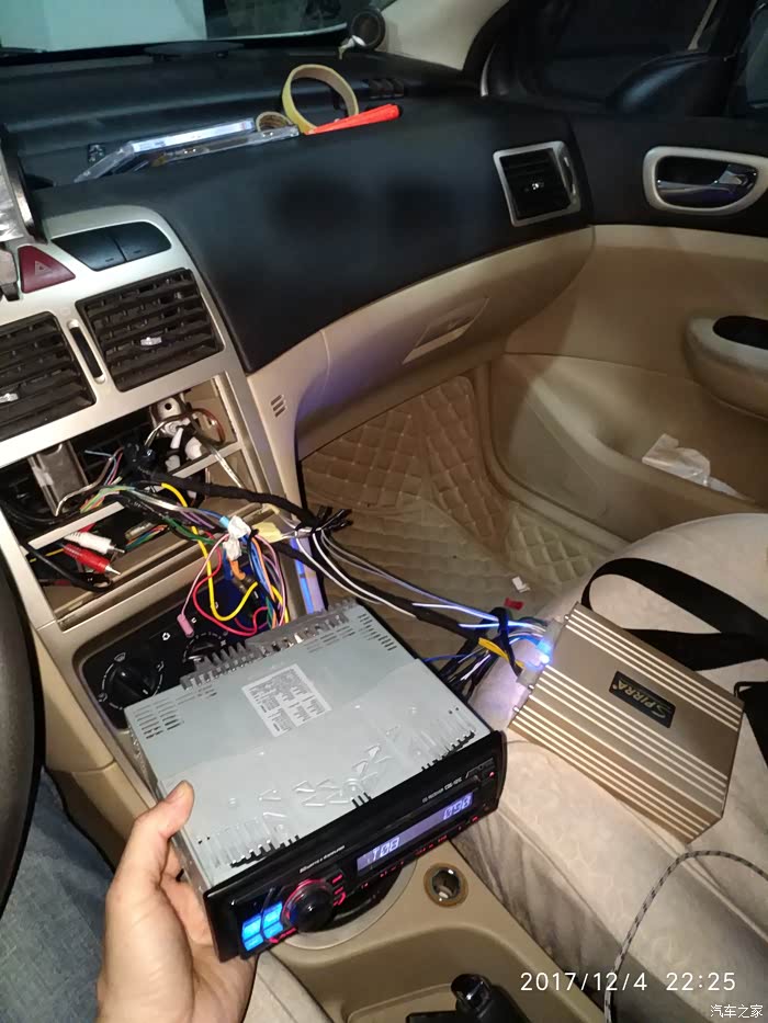

    动手前,要先搞清楚原车线是如何连的,要拆哪些线,接哪些线。这次是试探性的使用,看这样加的效果是否有明显提升,因此选择比较简单的被动分频方案,继续使用原来的分频器。 以后有机会再试试主动分频方案,即不使用分频器,看看效果是否还有进步。
    1.原车线:121C机头高电平喇叭线直推喇叭,前声场喇叭为套装喇叭,因此,机头出来的前声场音频输出线是接到左声道分频器(分频器输出信号接到左套装喇叭中低音和高音),和右声道分频器(分频器输出信号接到左套装喇叭中低音和高音)。
    因此,需要拆4根线的接头。
    2.新加入DSP功放一体机:它要加在121C机头后,两个分频器之前。
    因此,需要接8根线的接头,即121C机头的前声场4根输出音频线接DSP的4根输入音频线,以及DSP的4根音频输出线接左分频器和右分频器的共4根音频输出线。
    而且还要接三根线:电源+12V、REM控制线和GND搭铁地线。
    接好了,先这么放吧。
    CD机头上有说明,哪根线是什么用途,而且也遵循了白(左前声道)灰(右前声道)绿(左后声道)紫(右后声道)的通用原则。
    白、灰、绿、紫颜色各有两根线,分别是正极和负极。正极是纯色,负极线上带一根黑条。
    了解这个就很容易区别和选择线了。

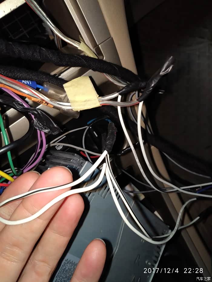

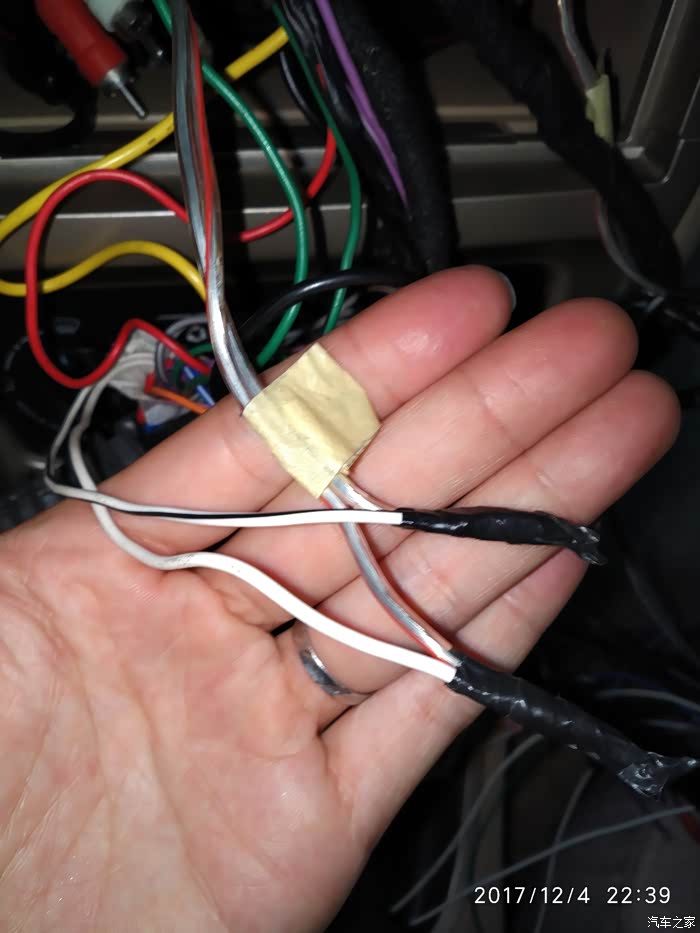

    再说说接线,这是从CD机头左声道接DSP左声道的线
    这样看完整的。
    这是从DSP左声道输出线接左分频器的输出线。
   下面两根是CD右声道线接DSP输入,上面两根线是DSP输出接右分频器。
    分频器上的线接多了,会断。切多点出来。
    电源线接上

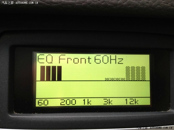

    简单说说调音,一个调延时,使驾驶员听到的声音从档风玻璃有中间传出。
    另一个是调DSP输出的频率曲线,即EQ,里面包括了斜率的调整,使频率调整更加平滑。
    最后调的是高音大概在12-15K左右开始下降,调音喇叭素质就这样了,不调会刺耳。
