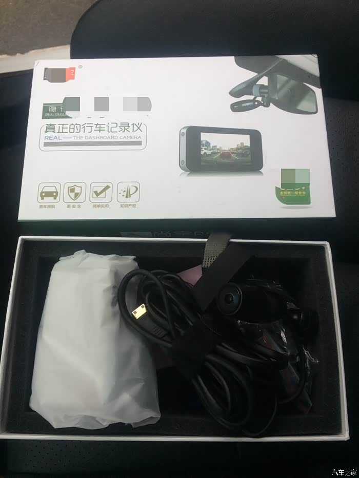

某宝上买的,现在新春有活动。
摄像头,是不是感觉很小?

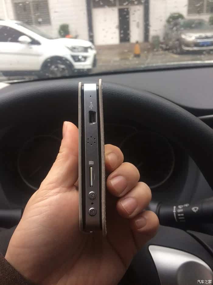

主机和套。
主机已经装在套子里了。

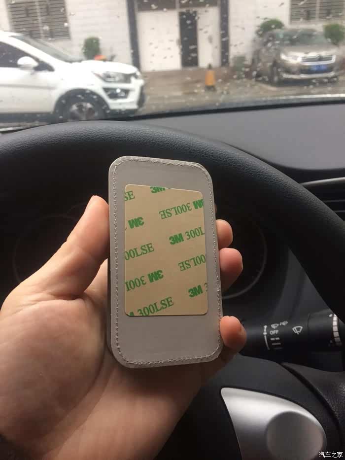

套子背面有3M胶,可以固定住。

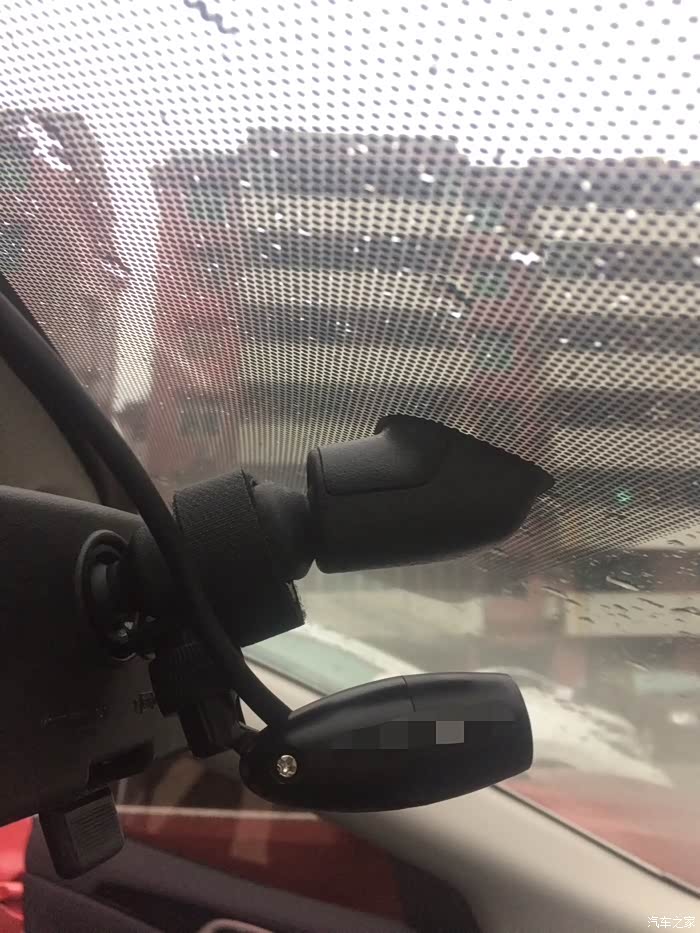

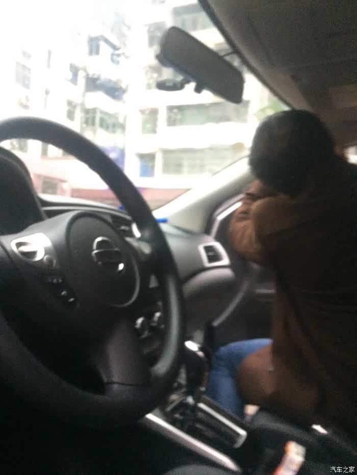

原车后视镜,等下摄像头就是装这个杆子上。

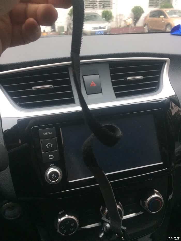

摄像头底座为绑带式,固定摄像头用。这就是一个魔术贴。
先把底座上的绑带缕顺、拉直。

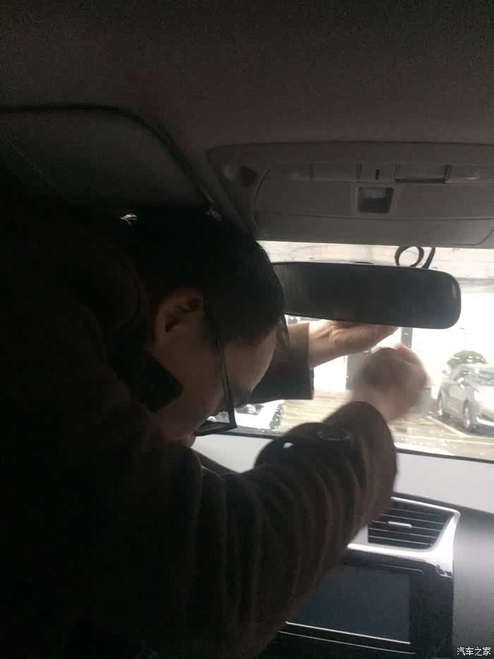

底座对好后视镜杆子的位置。

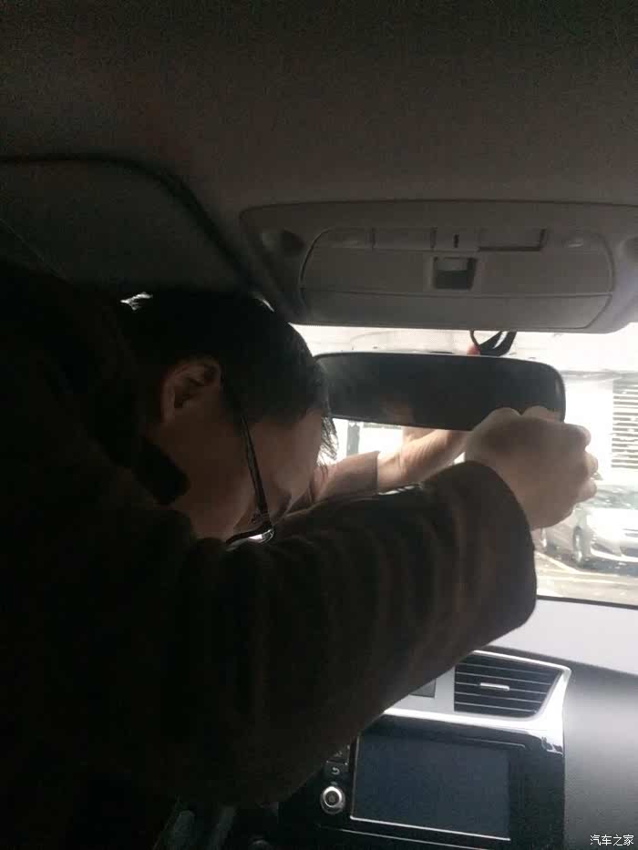

把绑带绕好,让摄像头底座固定好。

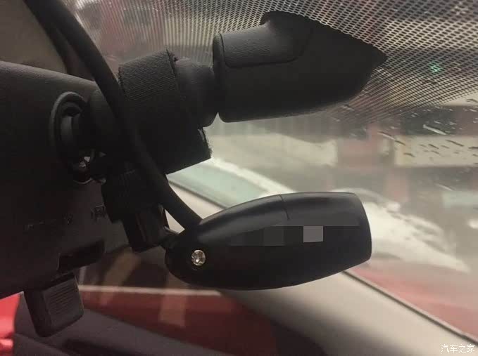

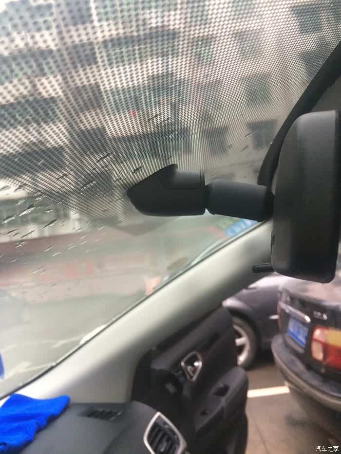

把摄像头旋上底座,摄像头就安装完毕。

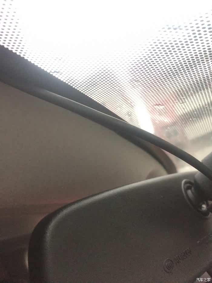

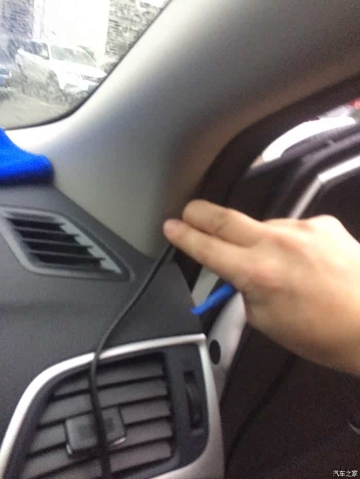

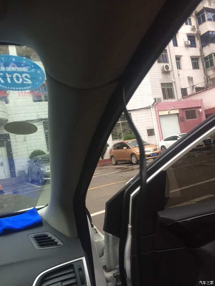

接下来是摄像头走线,全部暗线。能看到的只有这部分和后面扶手箱点烟器取电的一小段。

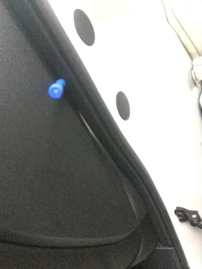

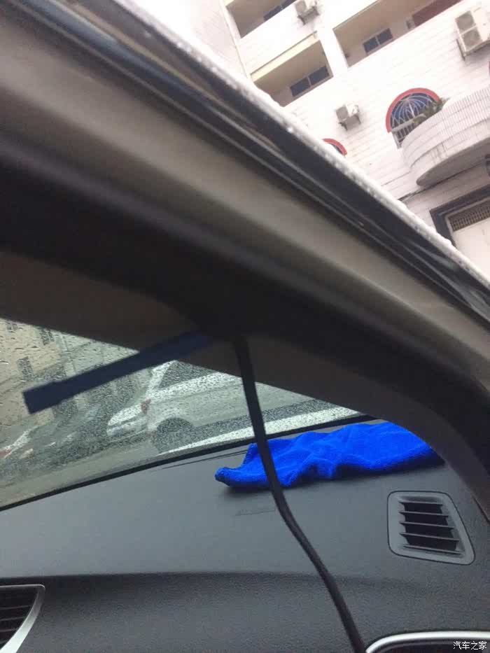

从上到右A柱往下。
继续往下走

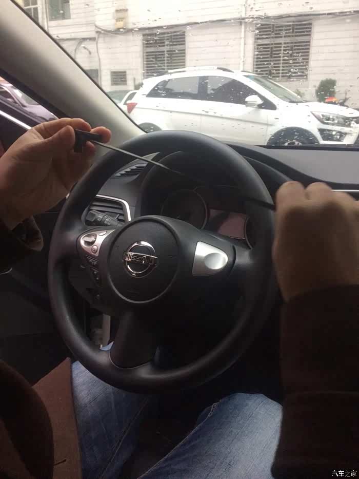

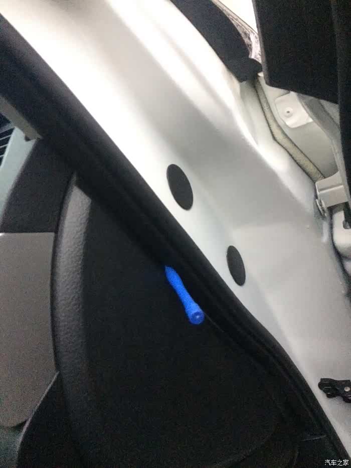

借助撬线棒继续下
用手把线压进去,继续往下走。
撬线棒很方便。

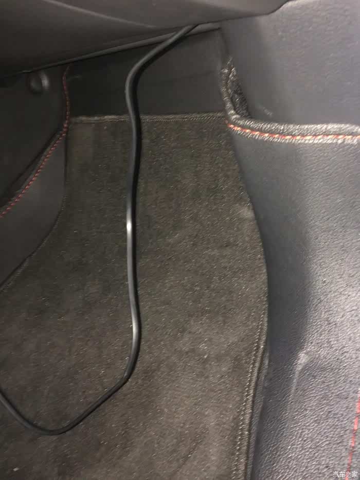

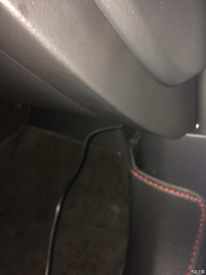

到这步要注意了,副驾驶储物箱下面有个凹槽,线走凹槽里面并用手指压线进缝隙,可固定住线路。

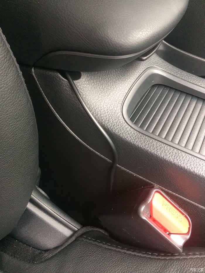

然后穿过这个洞洞,走暗线到扶手箱下面出来。

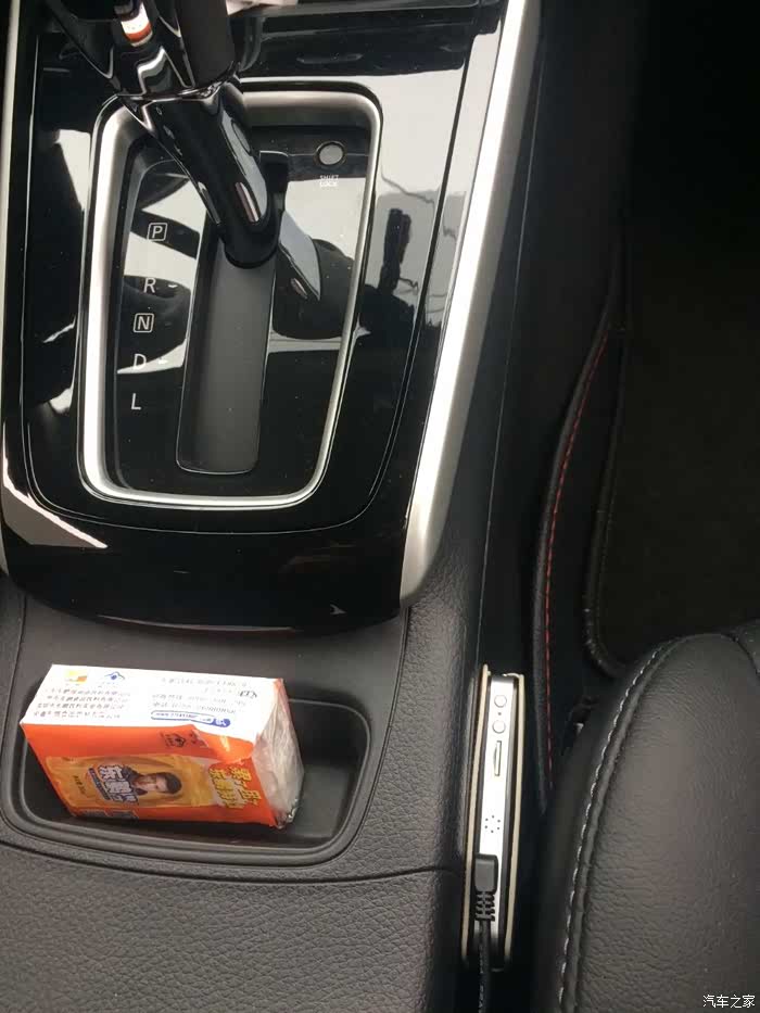

能看到的就剩下这么一小段。

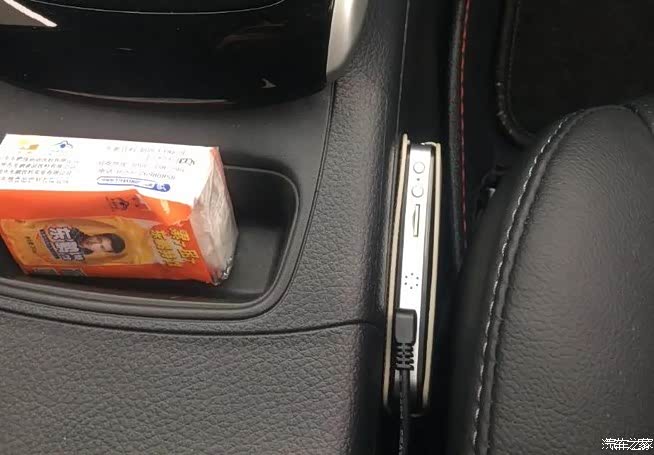

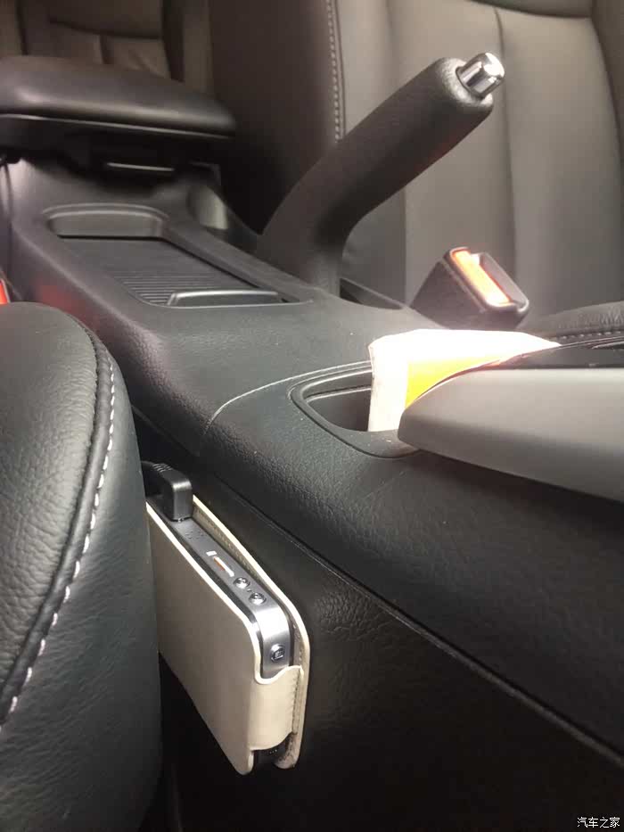

主机放夹缝刚好,不影响座椅移动,隐蔽起来。
移好座椅就OK了。

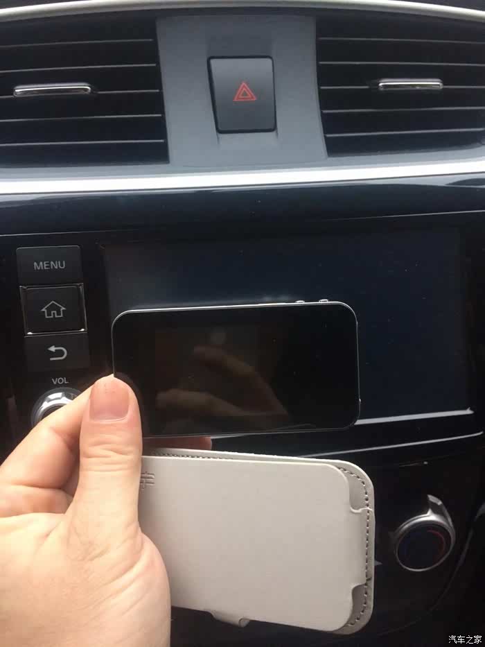

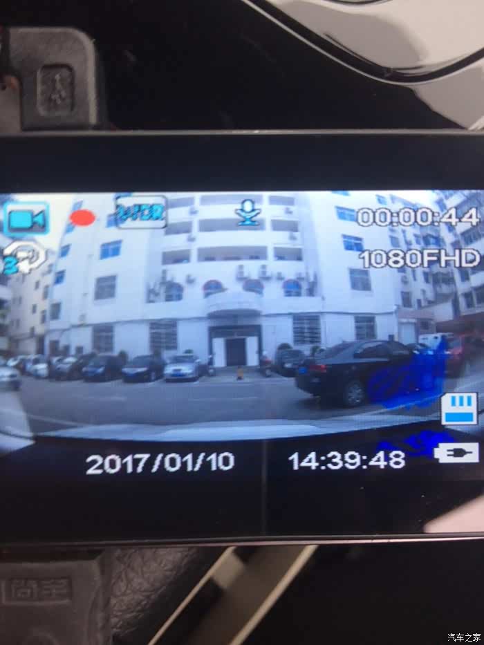

图像清晰度还行,手机拍摄屏幕效果会差一些。
还可以从套套里拿出来看。
    主机上看画面还是小了点,不过把卡通过读卡器放电脑上看就清楚了。目前我也是刚刚用,性能稳定方面还有待检验,等用段时间看看,好用的话再推荐给大家。
