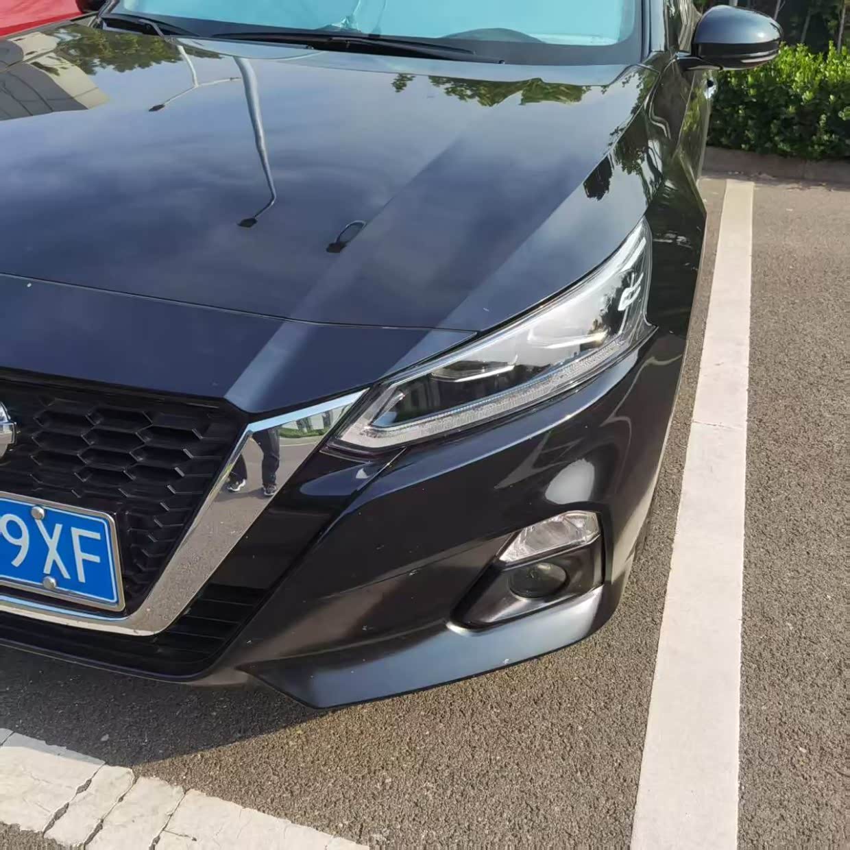

1.22款前大灯,4近8远小透镜加流水转向,比21款亮度提升颜值均有所提升。
2.两款大灯外形一致,固定卡扣一致,改装容易。
3.关键线束不一致,21款为7针,22款为8针(增加了转向),需要清楚尾线定义方可改装。
4.转向灯由原来独立卤素改为集成LED,需要串联25W,8~10欧电阻防止LED闪烁及报警。
5.下图是关键,22款灯线改造,拿走,请叫我雷锋。
6.安装相对简单,拆除前杠(注意轮眉处有螺丝),大灯有4颗螺丝,原位安装,复原即可。

已经安装到位,没有报警,目前一切OK。
