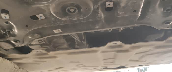

下护板螺丝是7mm的。拆掉全部螺丝,拿下下护板,是铝的很轻。
拆下全部螺丝,拿出下护板

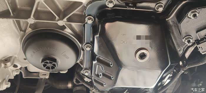

拆掉下护板后,露出油底壳,油底壳外边还有一个棉质保护壳

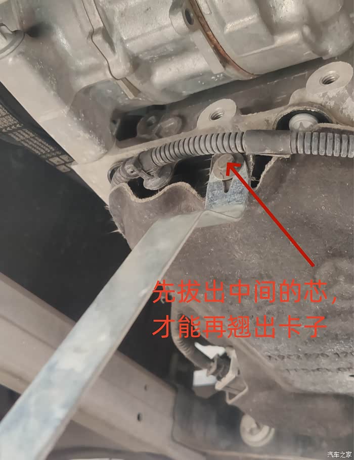

拆掉棉质保护壳先要拆掉上边的卡子,这个卡子一定要现将芯拔出来才能拿下
拆下棉质保护垫的固定卡子
拆掉棉质护板后露出油底壳,幸好我提前准备了,这个放油螺丝是8mm的方形。

拆下螺丝,下边放了一个盆接废机油
准备了一个废弃的注射器,和一根输液管,我用它来抽取放不掉的废机油
抽了好几管。看来真的是有一点底会放不干净
油都抽完了,准备拆机油滤芯壳,这个是27mm的扳手

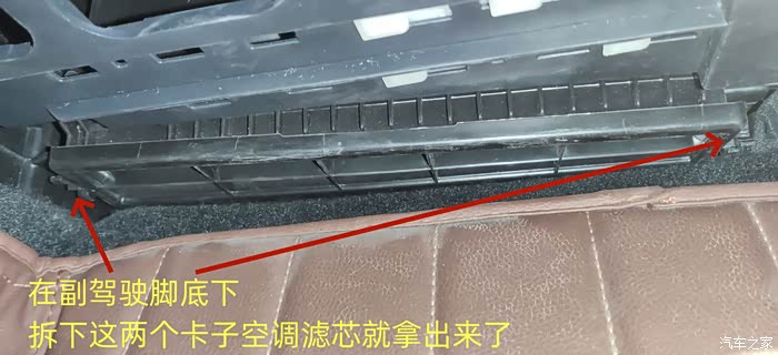

按下卡扣,这个空调滤芯盖子就掉下来了,然后拽出滤芯
空调滤芯点错了,一下买了两个,一个只需要48.8元

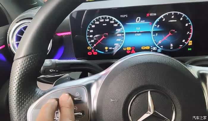

都更换完毕,安装好各种护板和螺丝,准备将保养清零
同时按住 返回键+光标 确认 键 5S以上 然后松开 再按 Home 进入主菜单选项
按Home键进入主菜单往左滑选择
进入 服务中心
进入保养提示系统增强版
进入整套保养
确认整套保养
选择我们保养用的机油登记MB229.51
