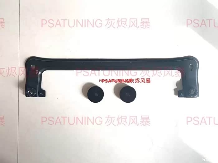

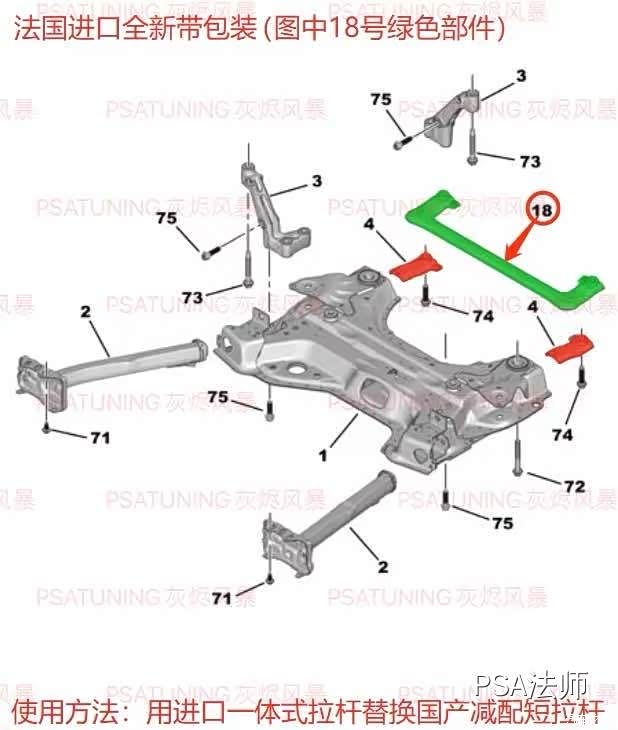

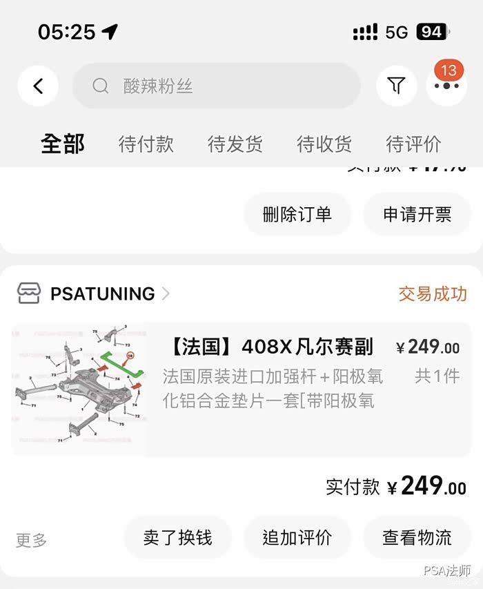

         之前翻论坛,看到了一个叫元宝梁加强杠,这个东西据说原厂设计之初有,后来控制成本阉割了,大概作用就是使车身连接的更整体,更紧凑,对驾驶者体验更好,抱着好奇的心态,有人说是智商税,有人说有用,大家都是各执一词,然后然后嘛,那当然是入手了,毕竟200多块钱,也不是很贵,哈哈
就这玩意

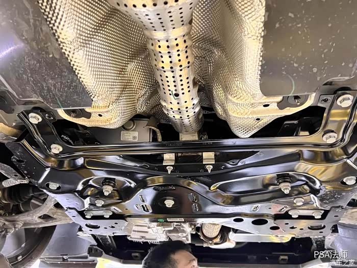

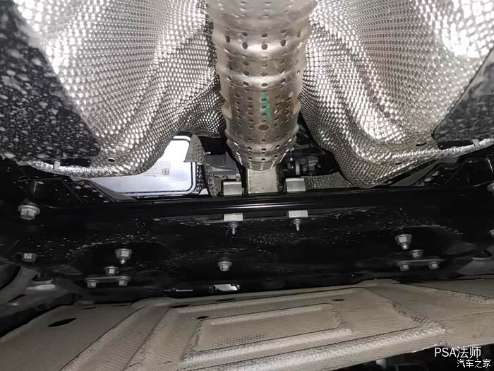

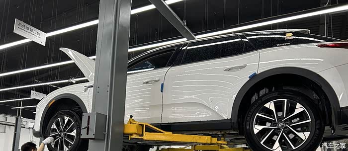

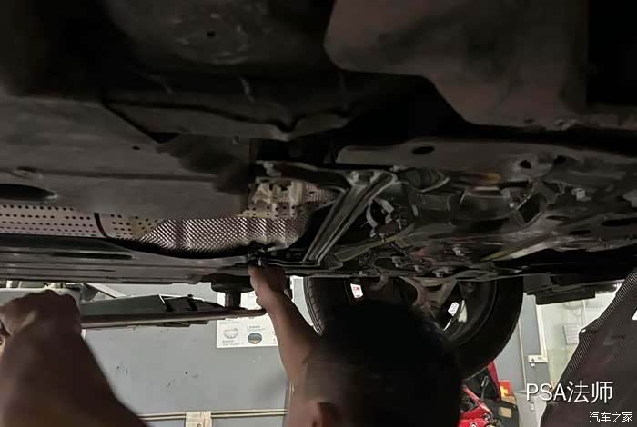

首先师傅会把车升起来,将前护板拆下,并找到安装位置,他是一共四颗螺丝,得全部拆下来,然后将这个长杆安装安装孔位放好,再将四颗螺丝拧紧,护板恢复,安装可谓零难度吧!
车辆升起来
这就是连接杆
安装时
然后缩紧螺丝
就这玩意二百多
安装后感受,我觉得这200多钱花的算值得,毕竟属于综合性提高件,舒适性我觉得不影响,因为车辆的舒适性是Z轴的减震器提供的,这个东西安装以后,由于各部件连接更紧密,在颠簸坑洼路面收到的冲击或震动会更小,而且经常走烂路这个可以抵消车体的变形,防止车身轻微变形,配上PHC过那种高架桥连接处,感觉比较明显!
       怎么说呢?其实这些加强件的设计初衷是为了增加车身扭转刚度,但是,对于咱们普通小改装爱好者说,你只能在加强件厂家推出的产品里做选择,日常环境下,我们的车辆在行驶当中受到路面外来的作用力,会造成车身的扭曲,此时车身刚性越低的车所造成的车身扭曲就会越大;车身刚性低还会引起车身扭曲,影响到轮胎与地面的接触面,造成车辆的转弯性能和操控性能有所下降,而安装底盘加强件的好处就是能将底盘的各部件拉住,从而加强车身刚性,抑制车身扭曲,这时的车辆操控感觉会更灵敏,加强的车身也会吸收掉来自地面的冲击;提高舒适性,车辆行驶也会更稳定,也能减少车身老化带来的松散感,还能将悬挂的作用发挥到极致,使车身有效的分散扭力。总之,各种东西,总有利弊,大家自己权衡吧
