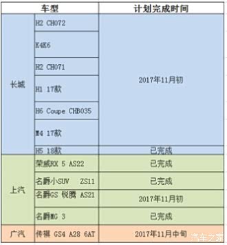

B:部分广汽、上汽、长城的车机
这些项目都属于同一家Tel1开发的同一款软件,当前软件都已经更新发布给了汽车厂商, 由于车机软件的更新需要经过:Tel1(供应商)集成、Tel1多项测试(功能测试、兼容测试、压力测试等)、Tel1提交车厂、车厂验证测试、车厂整车测试、车厂向4S店发布等环节。导致这几款车型更新比较缓慢。当前百度及相对应的Tel1、汽车厂商都在抓紧推进,会在近期陆续更新到4S店。其时间表预计如下(如有变动会同步更新):
