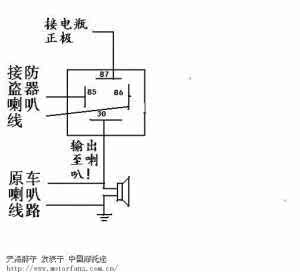

    一直没时间来改,我想我今天改的这个功能应该有很多人想改。
    就是把防盗器的喇叭改到原车的上面,我原车的换成了高底音双喇叭的。
    防盗器我换的是铁将军的,就是按遥控器或车辆报警,防盗器的喇叭不会叫了,就会是高底单喇叭在叫了。        改完之后试了,好爽````````爽呆了```````
    改这功能要装备一个双闪继电器,一个普通继电器。一个整流二级管,还装备一点电线。
  费用不超30大洋好了
小二,上菜```````
这是购买东西的价格
我这里没别的,就元件多`````干家电维修的,哈哈``准备二级管一个。型号:IN5408  参数:电流3A,耐压1000V
  加装一个二级管就是防止车内按喇叭的时候电流回到防盗器里面去,不加也没事,加个安全,这二级管也正负级的。负级有一白色的圈。
装备插脚一个,土豪金的哈``````
焊接好的情况``````
再并一根线,加的这短的是直接接原车喇叭,并的这根线要加在二级管的负级,也就是白圈那边。

接好了,试机,正常``````

我本来想画个接线图的,但是我的画功画出来太丑,你们也会看不懂的。自己画出来自己看都快醉了。。
