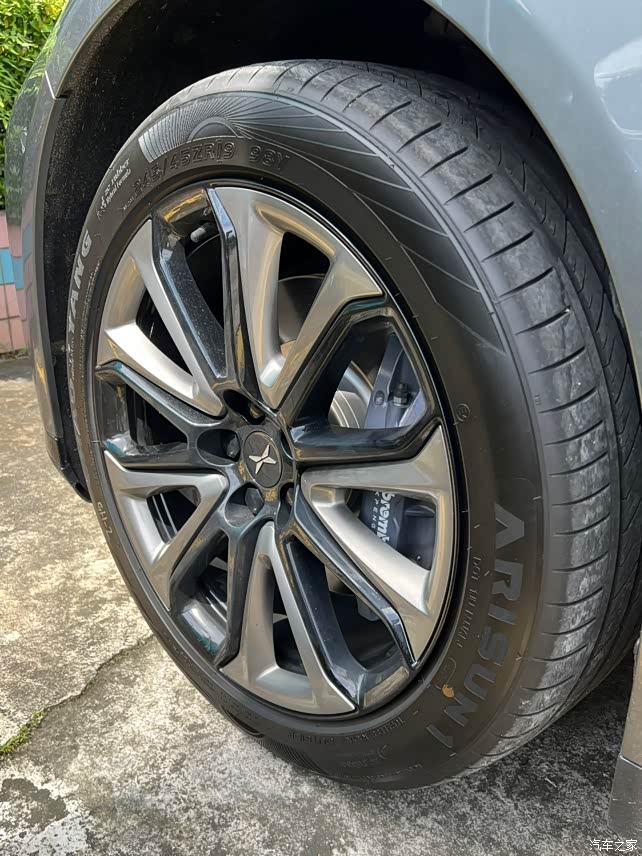

小鹏P7应该有很多朋友轮胎都磨得很厉害,相信大家换轮胎的时候一定都会在外国品牌和国产品牌进行比较,刚好我最近从米其林换了朝阳一号,跟大家分享一下我的换胎经历。

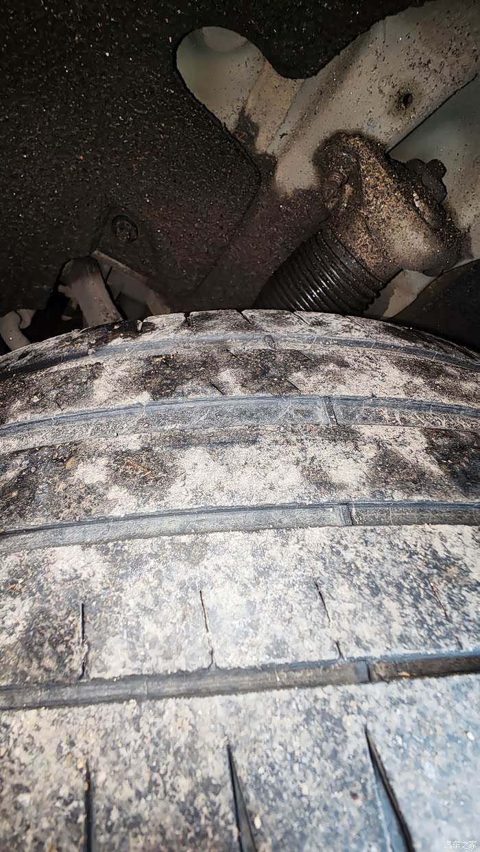

我自己的小鹏P7原厂19寸轮毂原装轮胎是米其林PS4,我个人开了6.8万公里了,因为之前自驾318去了一次拉萨,那边的有些路很烂,所以导致后轮的轮胎磨损比较厉害,2月中旬去做保养的时候测前胎还剩3.62毫米,后胎只剩1.87毫米了。
又开了一个半月,因为马上要跑一个小长途高速,于是决定还是换胎了,毕竟肉眼可见几乎已经磨没了。
一直也有关注轮胎,看了网上的评测发现朝阳一号和森麒麟990还可以,但是附近没有森麒麟的店,所以便把目标锁定在朝阳一号上,于是便打电话问了几个线下店,价格合适就直接开过去换胎了。
换胎其实比我想象的简单的多

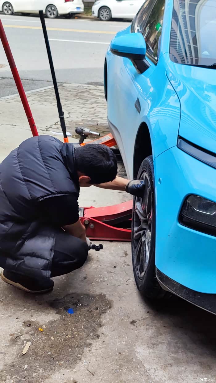

1.把车用千斤顶抬起来卸下车轮的螺丝
2.把轮胎放气

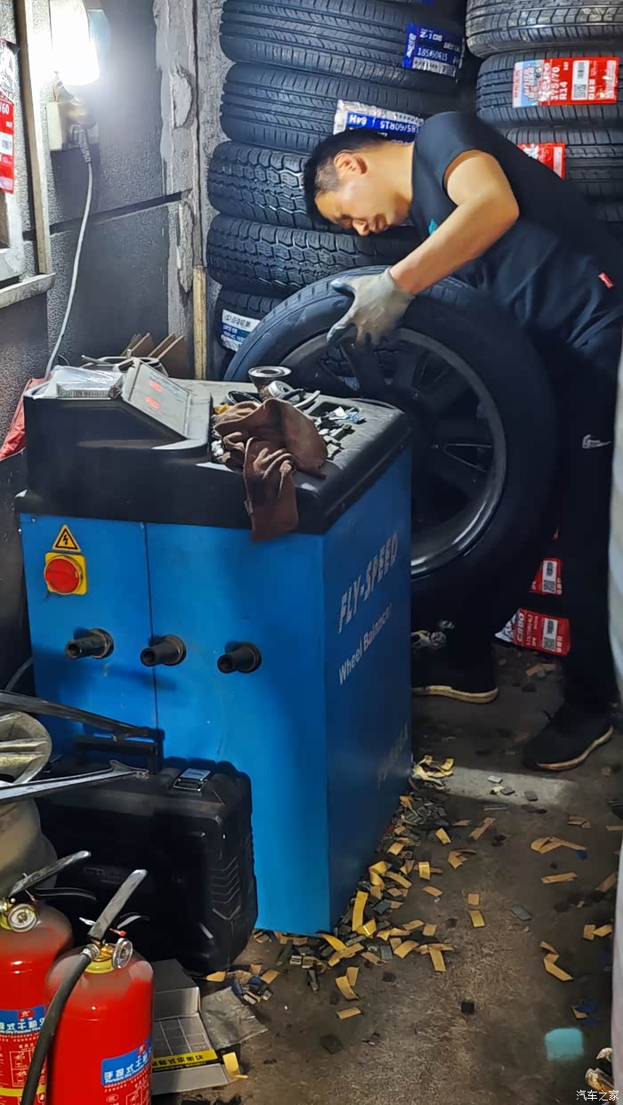

3.用机器把轮胎和轮毂分离
4.用机器装上新的轮胎并充气
5.做动平衡
6.装上新的轮胎
差不多一个小时就把4个轮胎换完了,下地的第一感觉是真安静啊。
测试了一下,在环线上时速80的时候路好的情况下甚至可以达到56分贝,高速时速120巡航的时候61-63分贝,风噪的感知大于胎噪,我觉得比之前米其林PS4安静多了。
正常使用情况下我觉得和米其林PS4差别不大,但唯一给我的感觉就是匝道的侧向支撑可能稍弱一点,假设以前米其林PS4的信心值是90%,那朝阳一号可能会给到75-80%的样子。
个人觉得只要不是极限操作其实也都没问题,毕竟便宜了将近一半,性价比还是很高的,大家可以关注我后续体验等我多开一段时间,再来更新。
