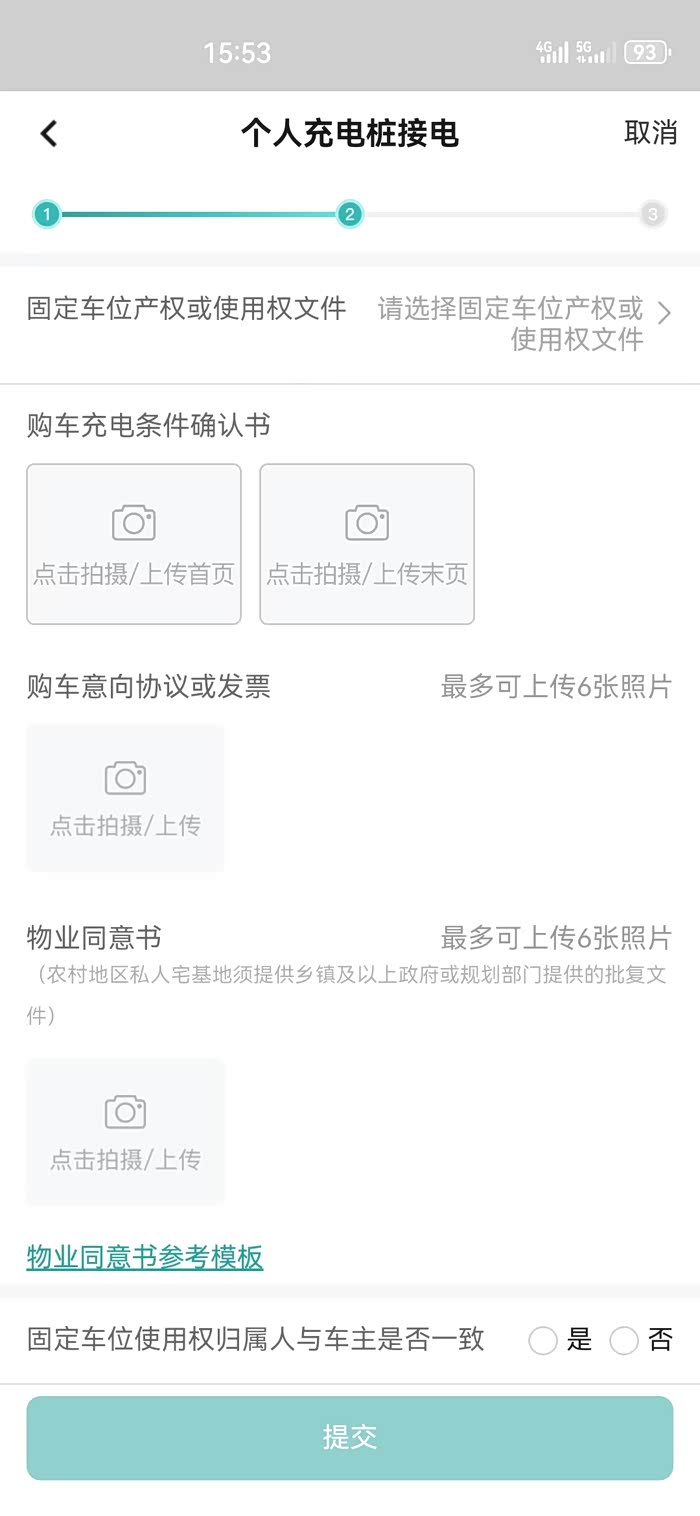

1、网上预约安装电表

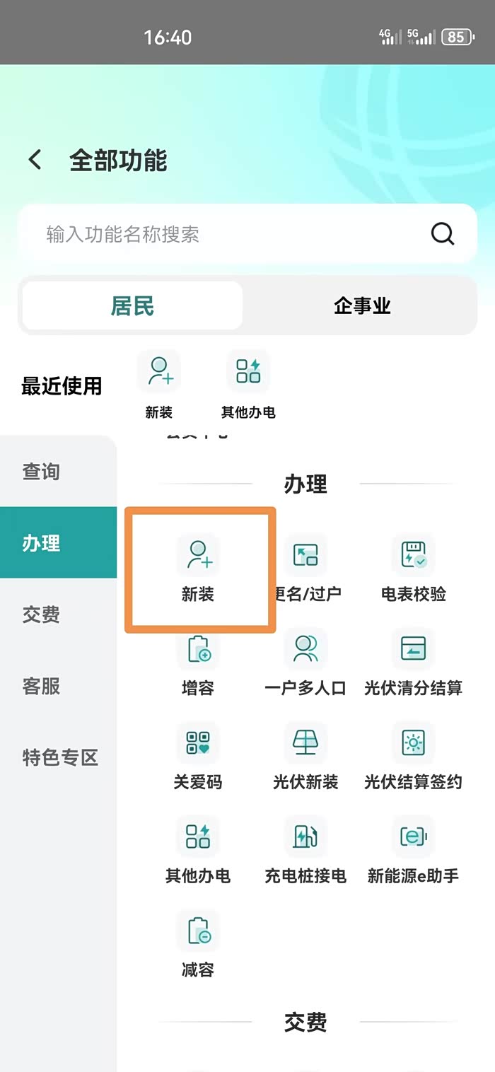

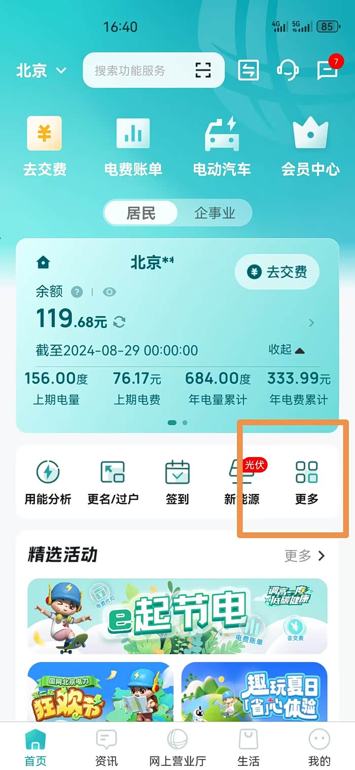

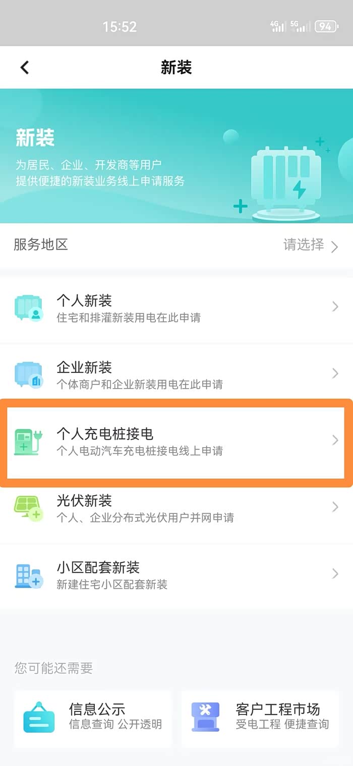

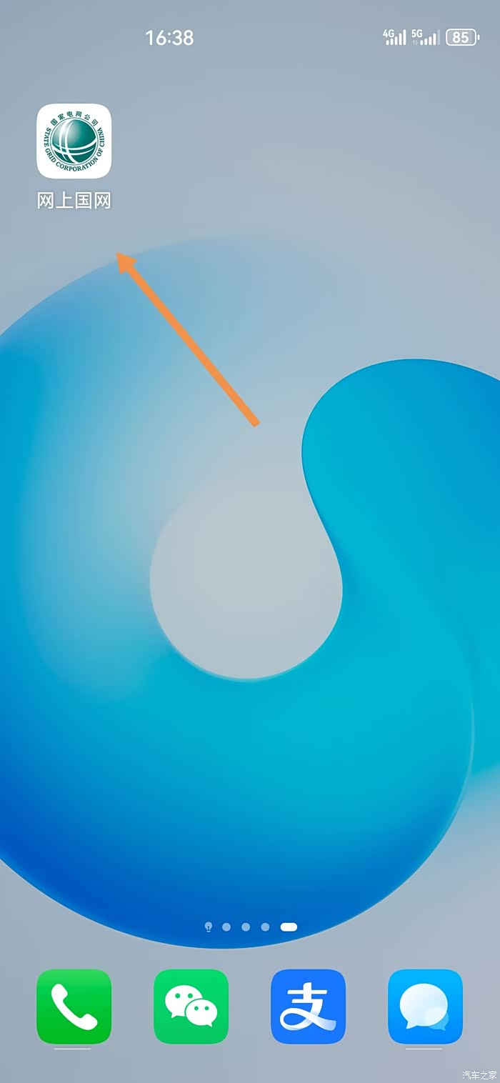

网上预约需要下载个国家电网APP,然后可以在手机上进行预约安装操作:在国网app首页,点击【更多】,在办理栏目中选择【新装】,然后选择【个人充电桩接电】,【选择所在地区】,点击【开始办理】,按照页面索引提交相关材料和个人信息后,点击【提交】即可进入审核环节。
国网app
首页中点击更多
办理栏选择新装
新装选择个人充电桩
提交相应资料

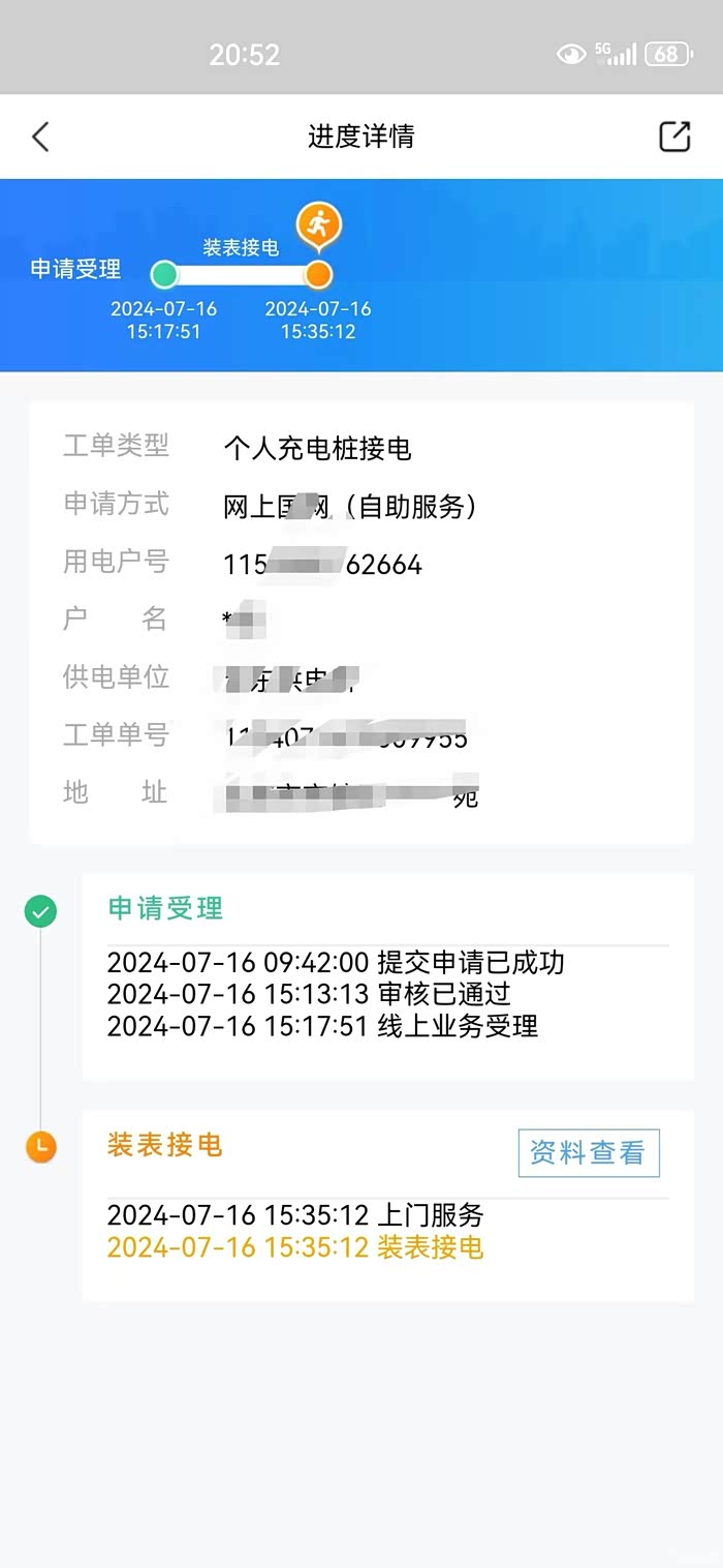

电表安装审核一般两天内
需要的几个文件资料
文件1:固定产权车位或使用文件(如购买合同或租赁一年以上的合同)
租赁合同或者固定车位产权证明
文件2:购车充电条件确认书,车企勘查完现场给或者提前要一个
车企给的空白单子,自己填写就行
文件3:购车意向协议或发票(购车发票或者购车协议等)
车企给的,用发票也行
文件4:同意建设意见书,申请流程里面有模板,找物业盖章。
找物业盖章

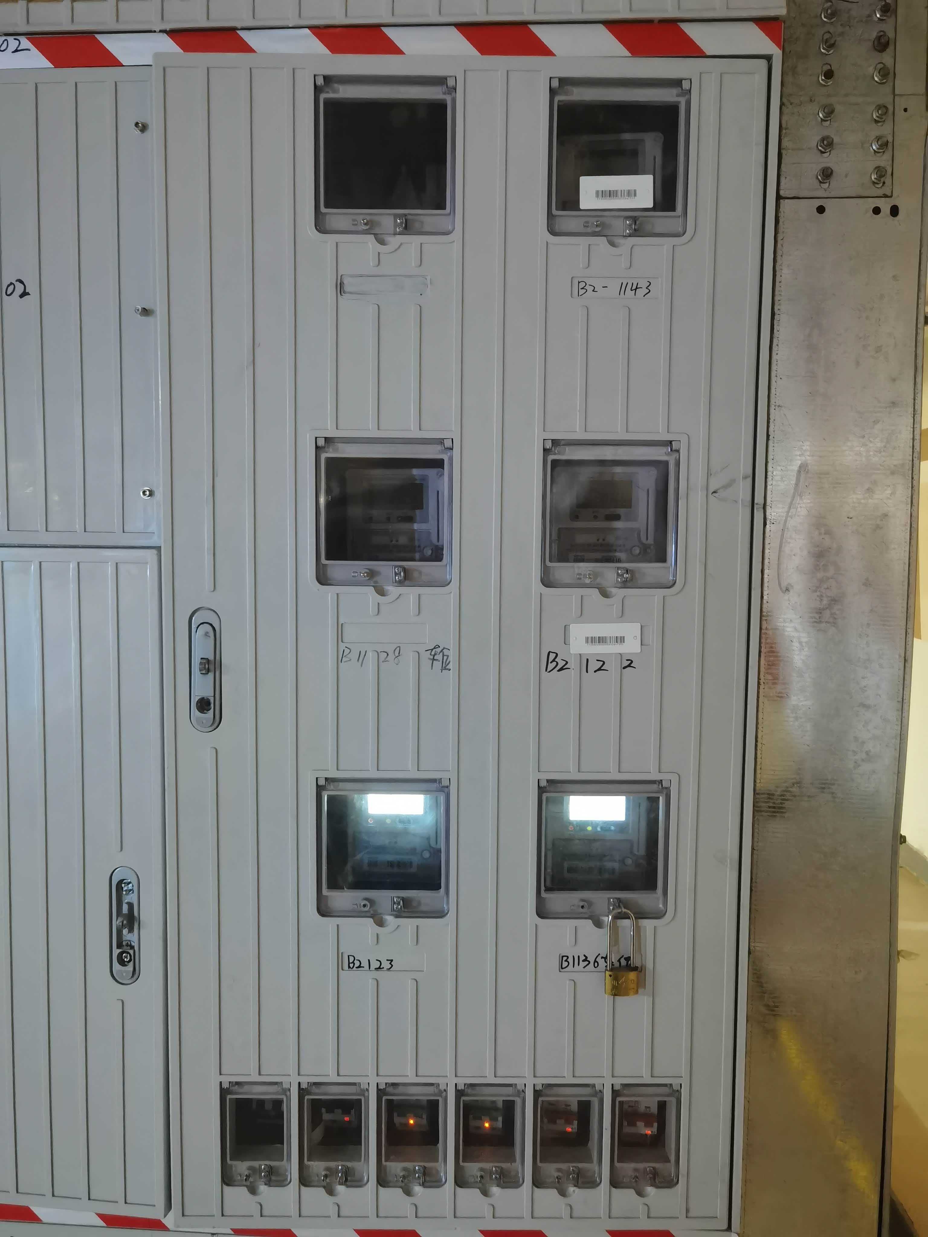

2、现场安装电表
上面文件准备好,拍照在国家电网app上传就行,如果不会网上申请,去线下电网营业厅申请,提交申请以后,等待供电公司的流程就行了。供电局收到申请资料后,会联系你并上门两次。第一次勘查安装电表现场,第二次是直接安装电表。
安装电表

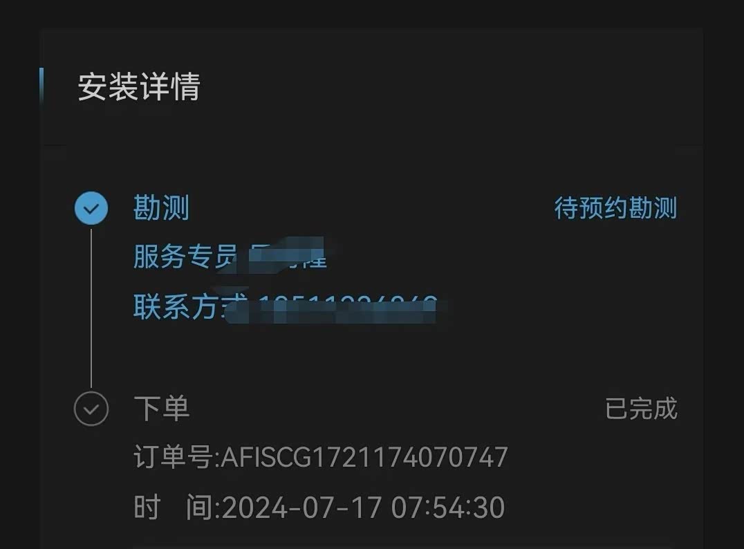

首先极狐在App中使用权益,生成安装详情,后面会有专属服务人员联系你安装的细节,跟着节奏走就好,不用操心。
1、使用权益:在极狐app【我的】栏目选择【我的权益】,登记自己需要的安装地点就好,【安装详情】页面自动生成。
app上登记完安装信息

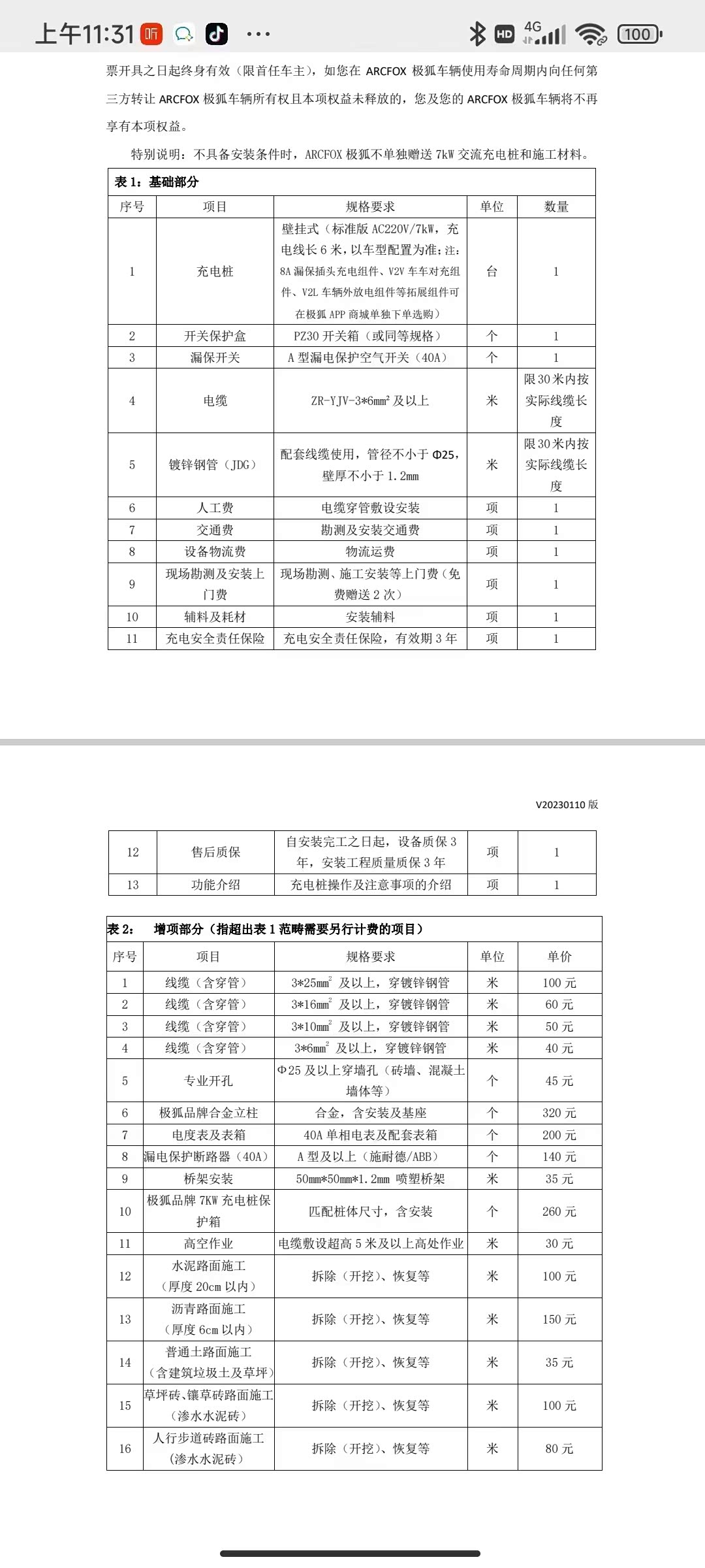

2、专属服务:极狐的专属安装服务人员会与你进行联系,给你一个安装权益文件看下(30m内免费安装,超出的费用明细)
专属充电桩安装服务
费用清单,30m内安装免费

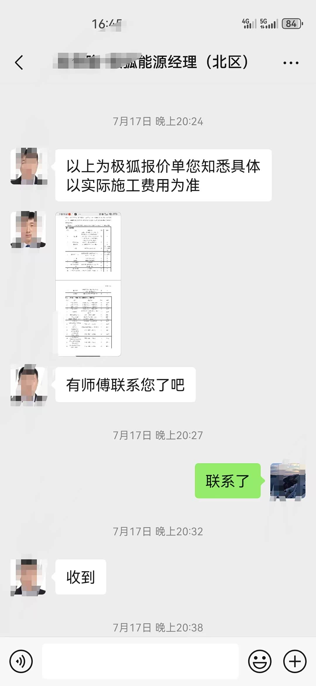

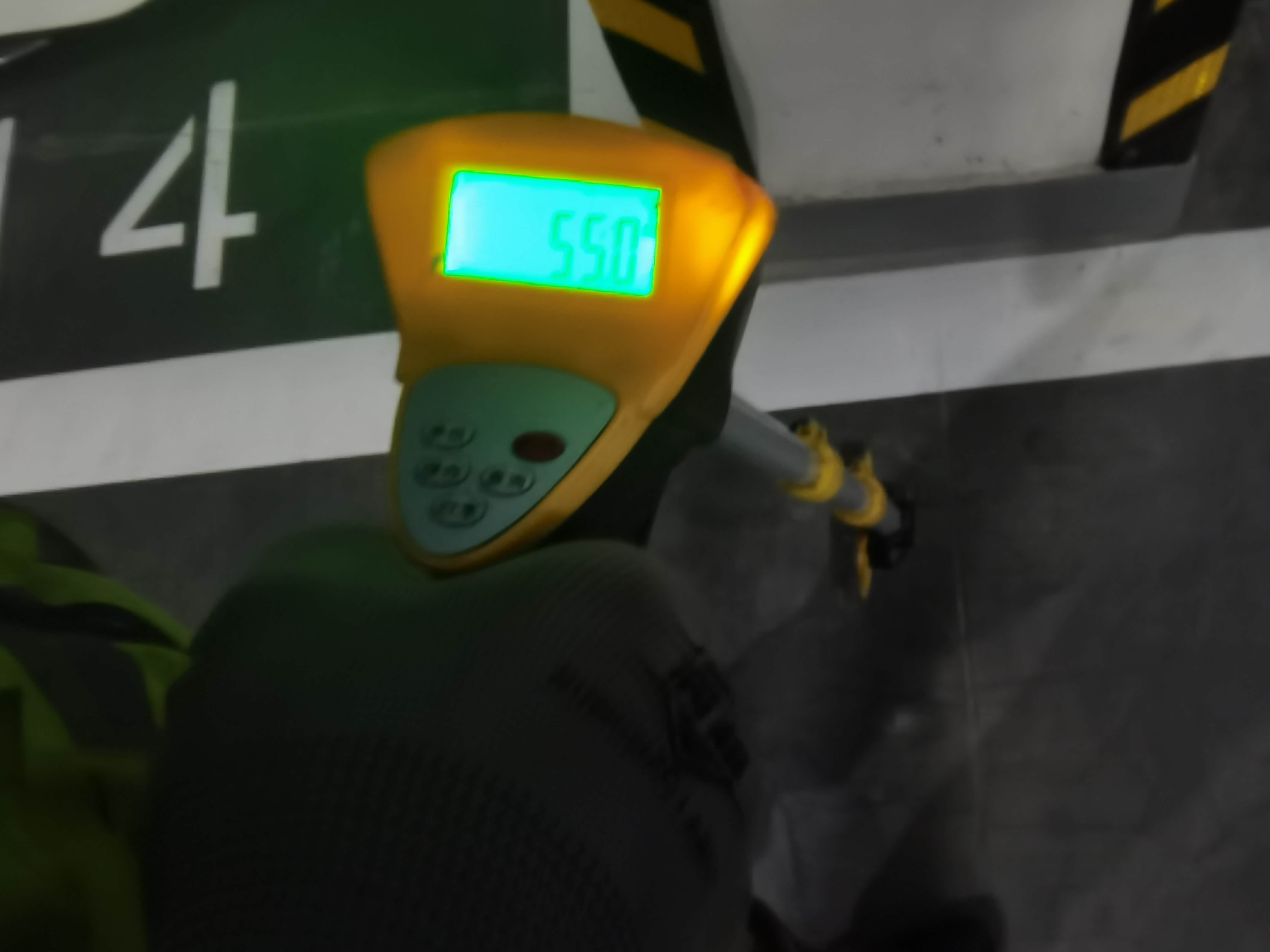

3、预约勘查:后续会有人联系你时间,联系勘查现场的事,主要是看如何走线,大概的距离,给你报价。
勘查人员会测量距离,并看如何走线

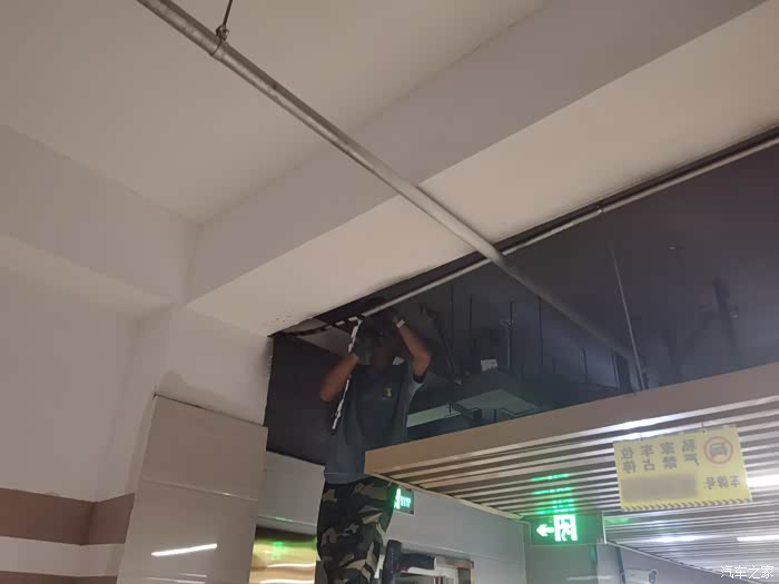

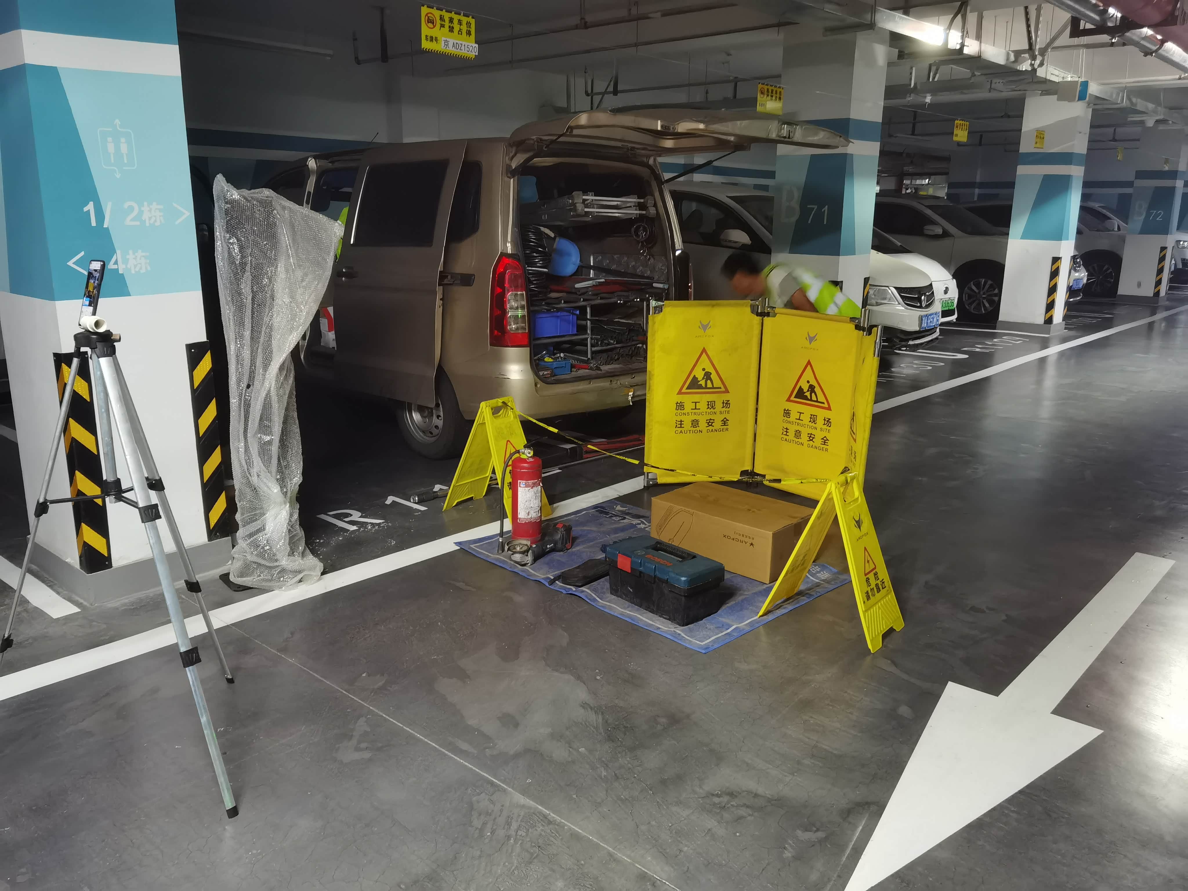

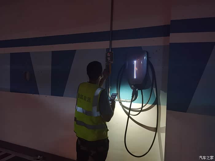

4、安装充电桩:预约好安装时间,会有师傅上门来安装充电桩,这也是最后一步了,极狐的安装师傅很专业,走线安装都很到位认真,用的线材质量也很扎实。
现场安装,施工很专业

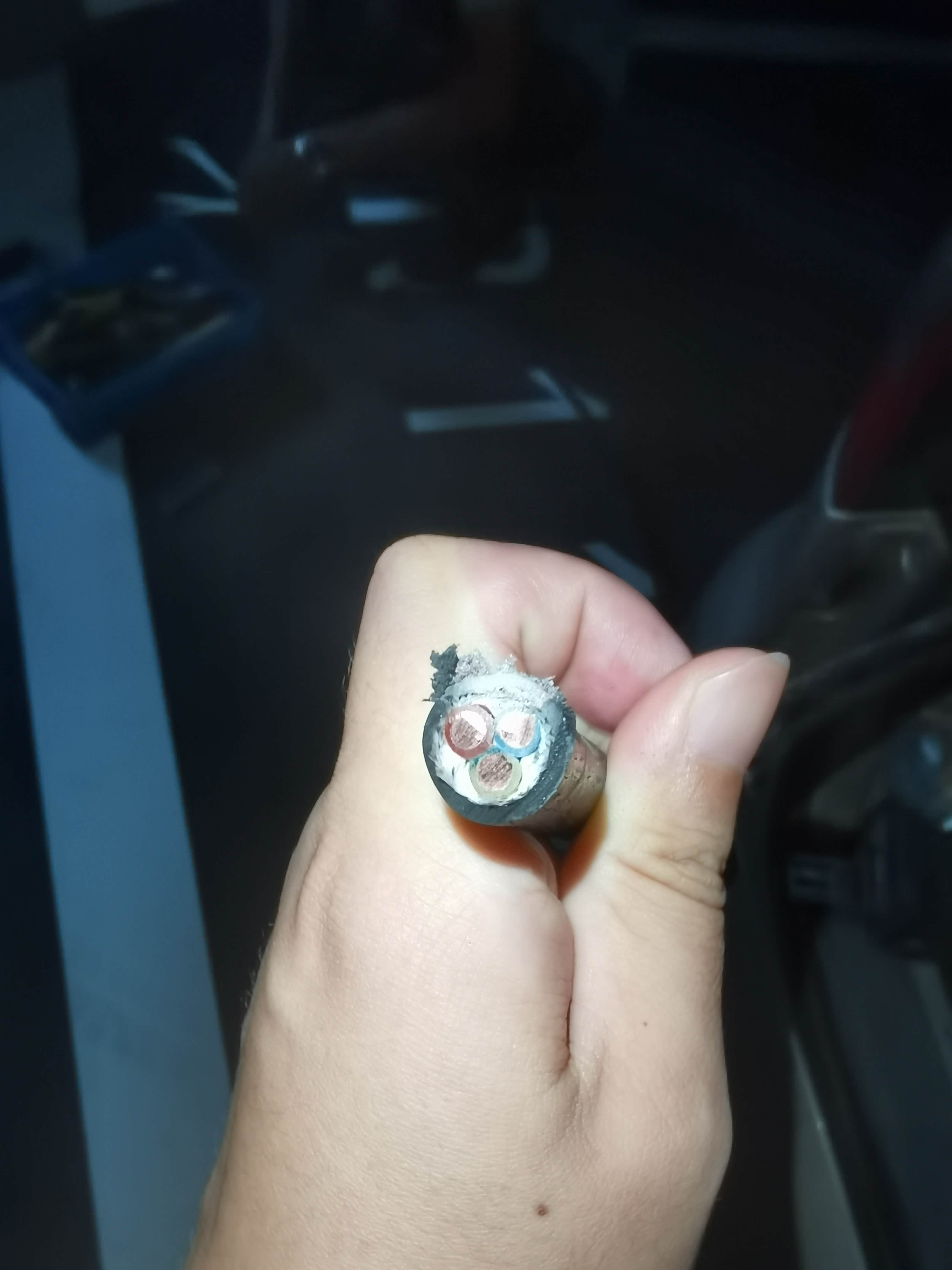

3*6的电缆,国标品牌货,看品质挺好

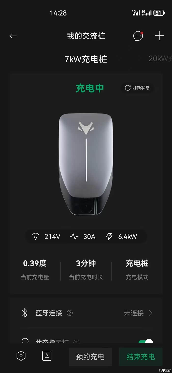

检测电路
实测6.4kw
