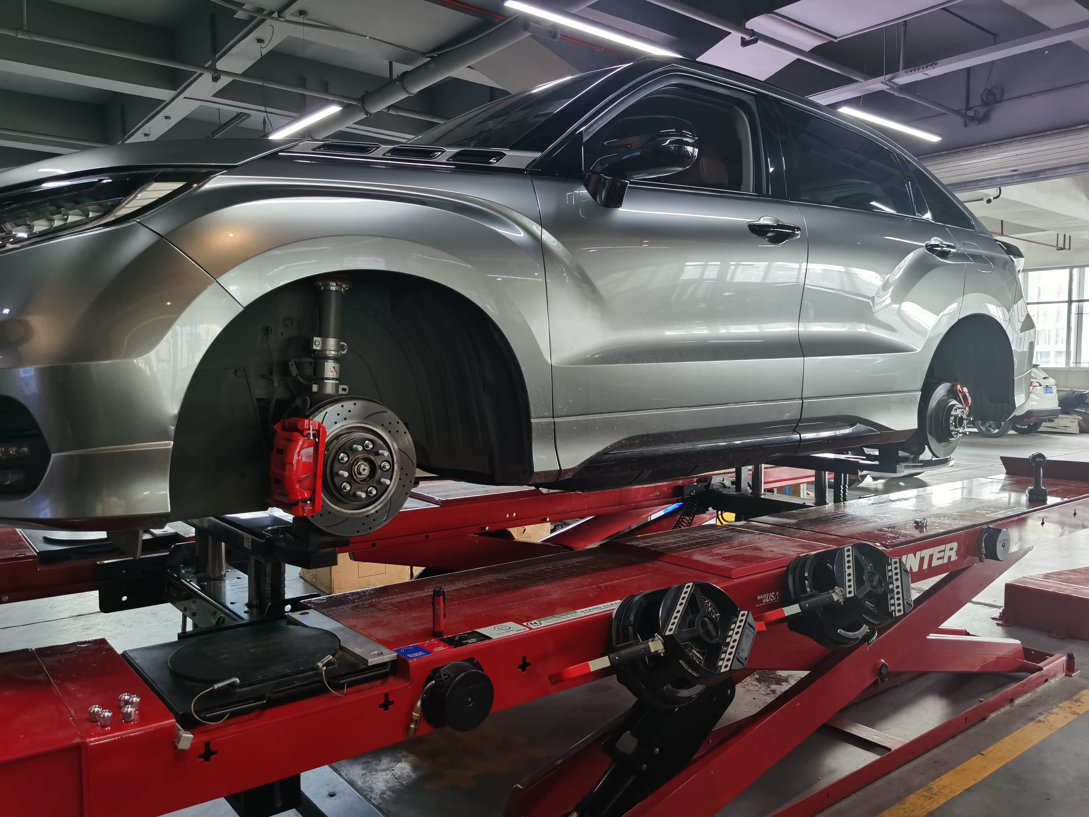

        冠道底盘件根据使用路况,每个人对驾驶感受的标准不同,建议呢10-15万公里间检查下前下摆臂、李子串、减震器+顶胶轴承,本身到这公里数其实也基本都开始老化开裂异响了,根据个人需求该换的换一次性整备完继续再战十来万公里。
五、【370后轮过坑甩尾】:
        这个问题绝对是冠道370车友最困扰的吧,之前有写过关于甩尾的文章这就不细说了,总之我检修了一轮后问题根源就是在370的电调上,什么换平衡杆,加装什么阻尼杆,更换调节臂这些所有都不如换一套绞牙避震来的清爽。本身原厂电调无论软硬调节怎么样,原厂的支撑性就是很差,车身就是晃的不行电调撑不住也拉不住。有甩尾问题的车友,待车子10万公里左右了,正好以改代修换一套绞牙+电调屏蔽器,入门的6-7k起至大几万的绞牙上不封顶,根据需求换一套,哪怕我换的就是入门绞牙我负责任的说绝对都比原厂的电调好太多了。
