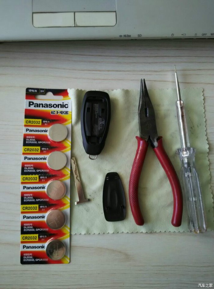

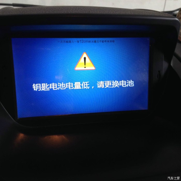

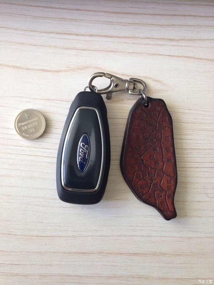

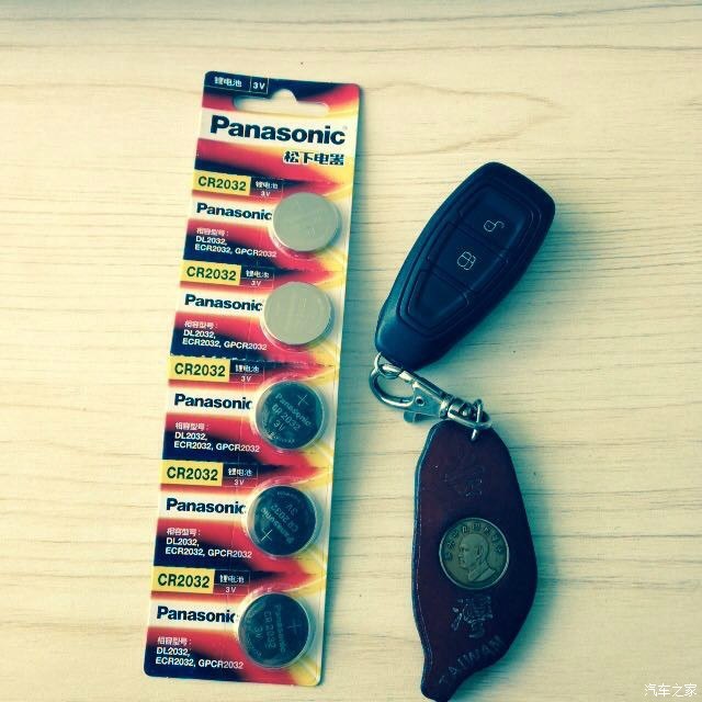

看到这个大伙就明白了吧。又提醒了,已经记不清楚几次了,心里想着莫不是要准备把我撂在半路上!非让试试400的救援电话?莫非冬天太冷?还是小蓝岁数大了?莫非真该换了? 少点废话吧!多亏前两天已经有所准备!今天正好到货
5粒装。十几块钱。够用起码5年吧...准备动手,准备工具,洗手,开始吧!

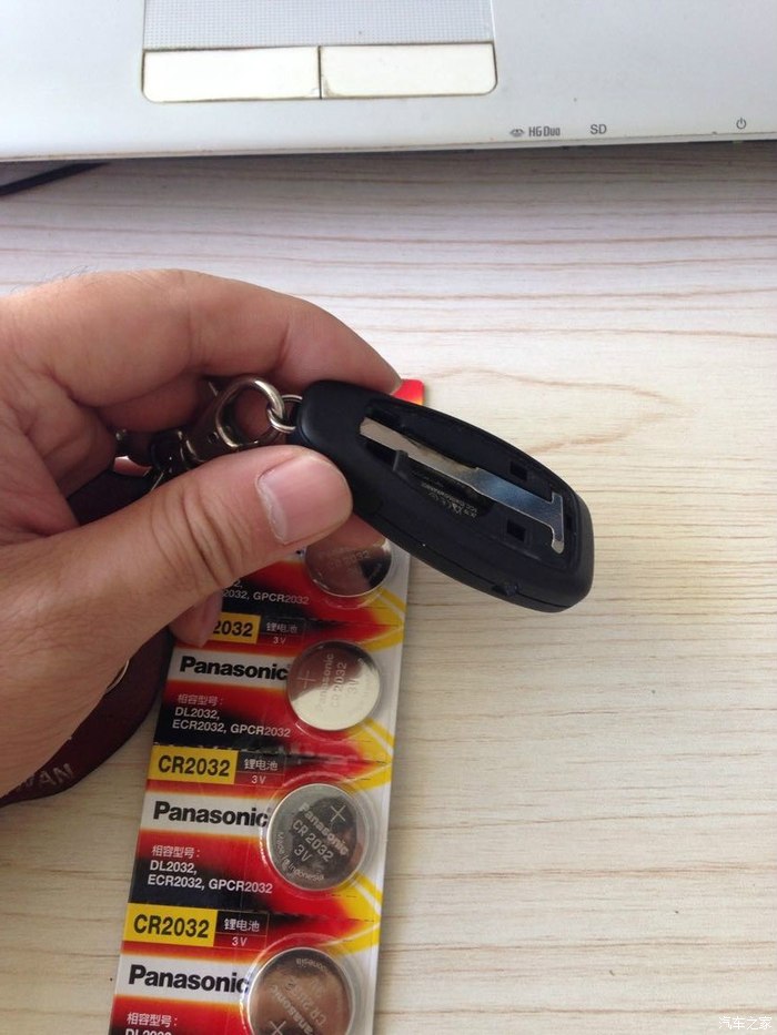

为了避免“伤及无辜”先拆下后盖。取出儿童锁钥匙!

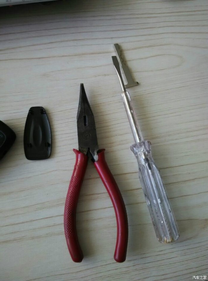

准备好工具!
工具全家福!其实钳子用不上,是来壮胆的。。。。

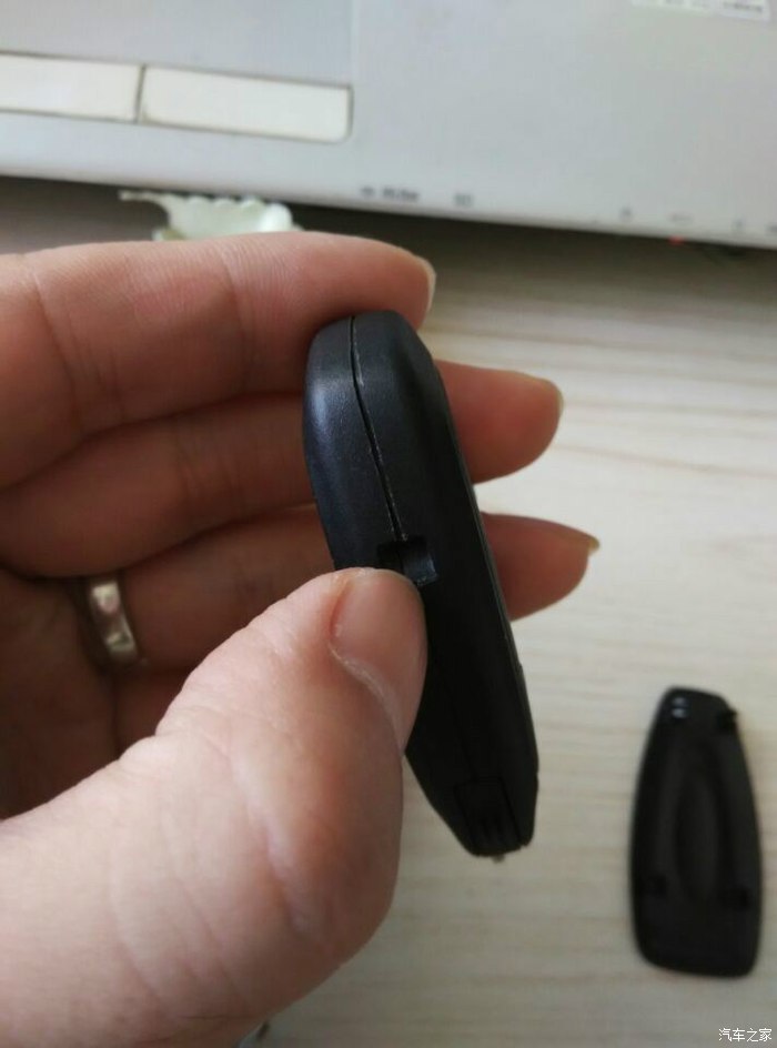

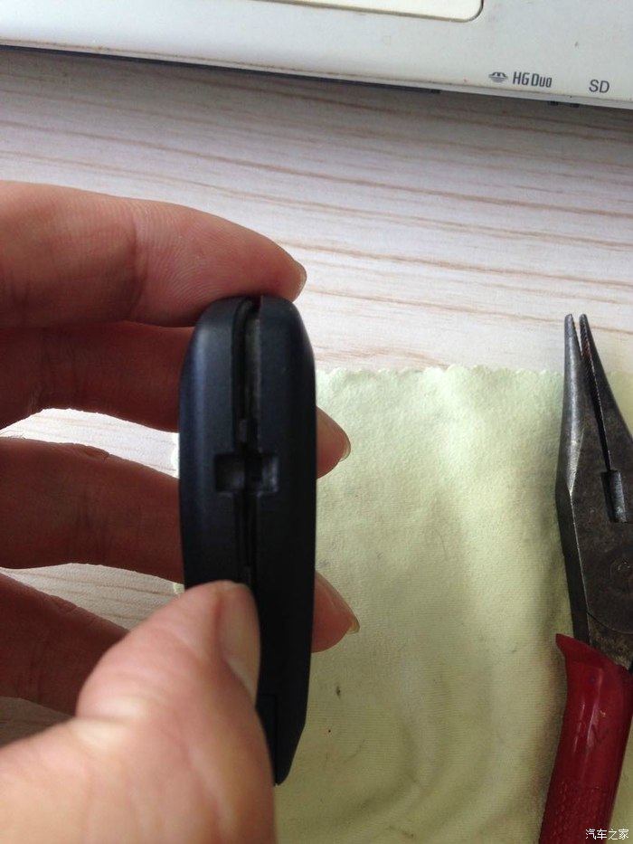

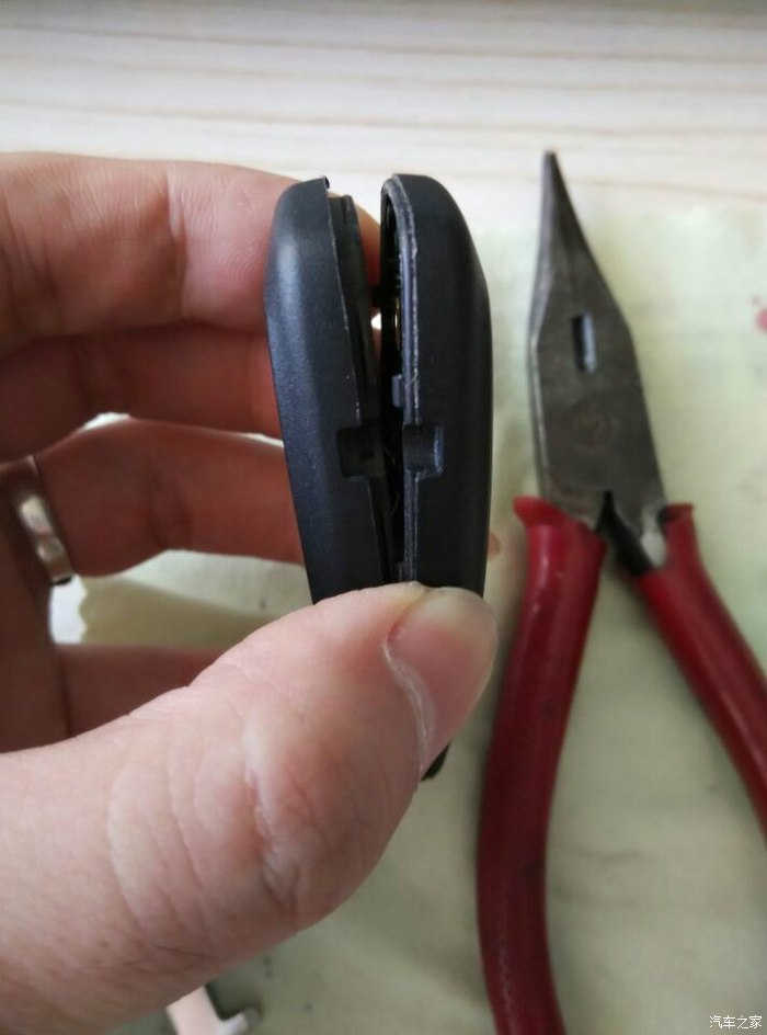

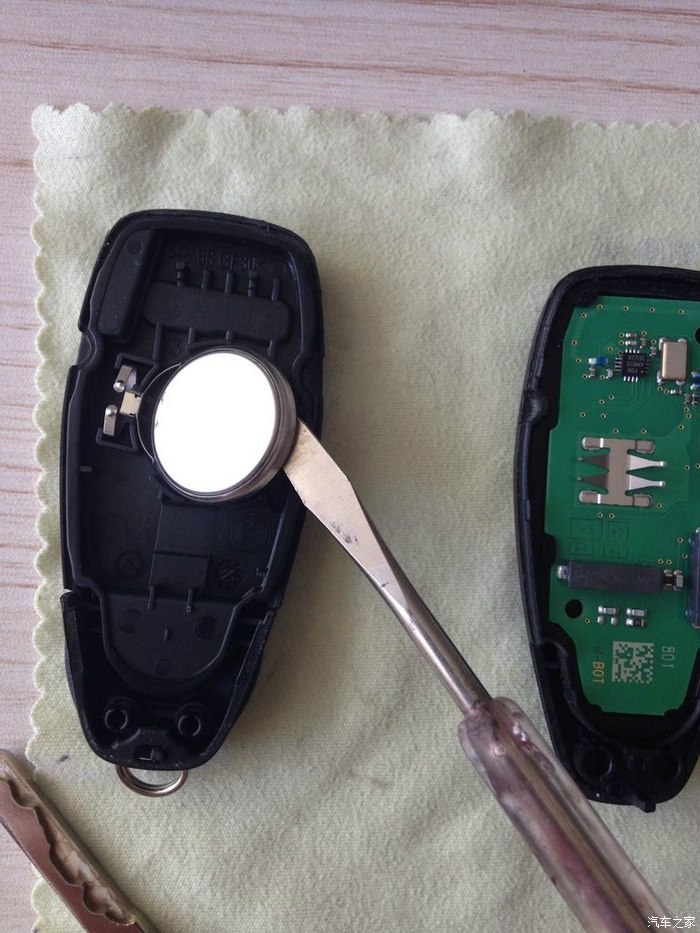

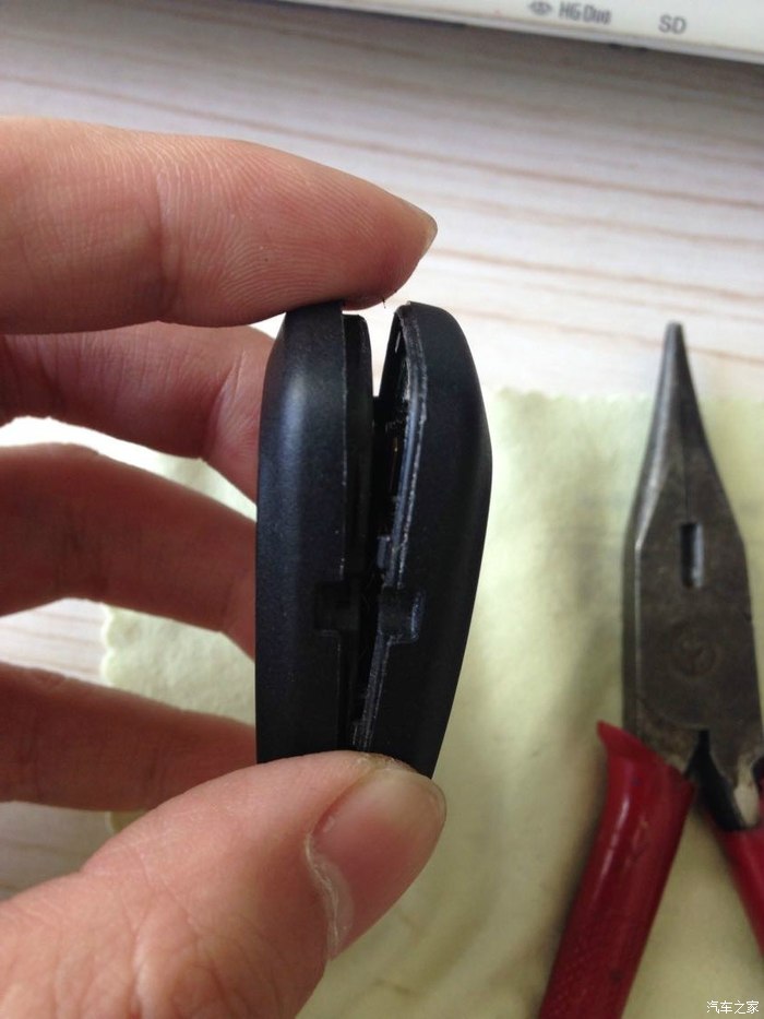

这个缝隙太紧!简直无从插入。。。。
有所突破,继续努力!
基本成功
算是拿下了。。。

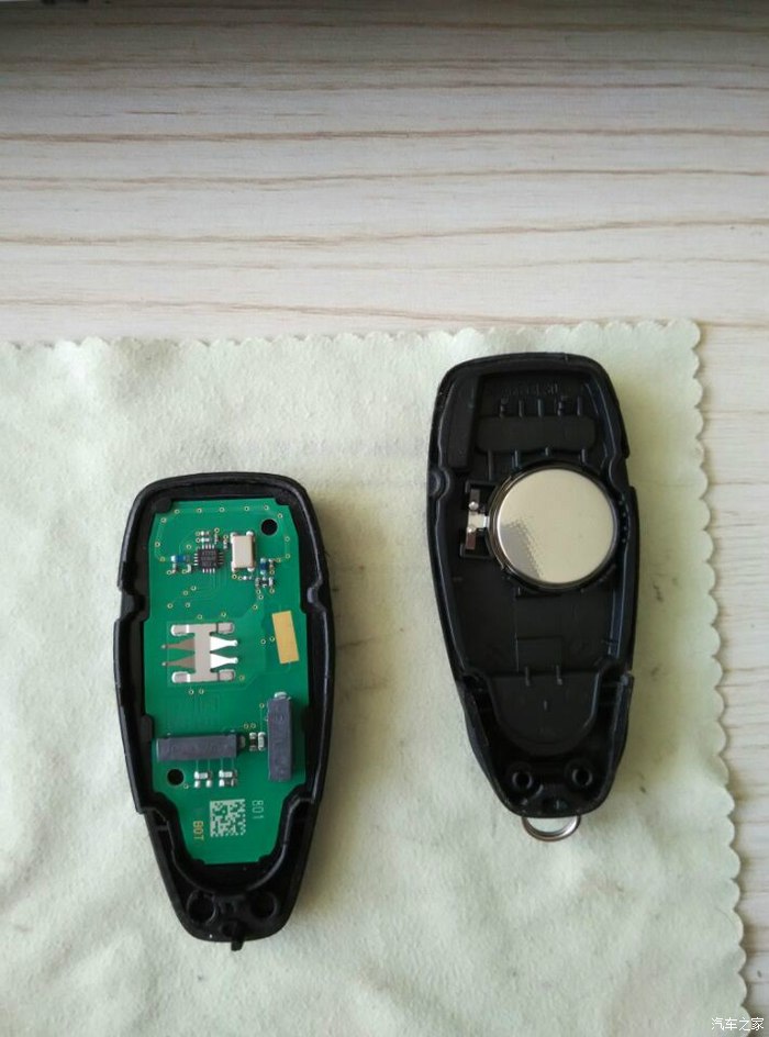

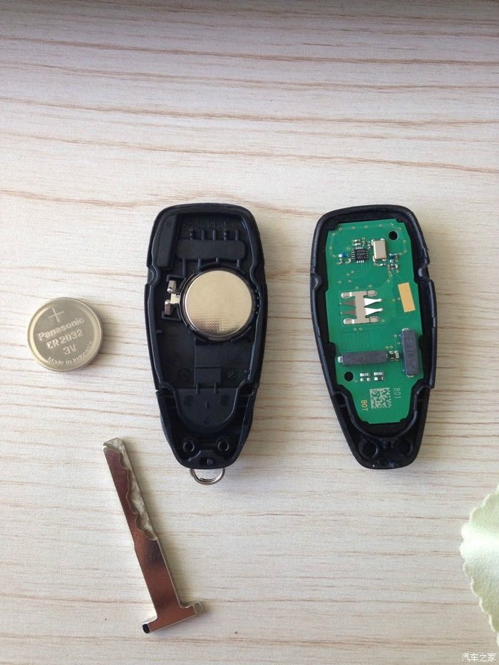

成功分离。内部如此简单哈!
这个很简单,一挑就出来了,基本没电了!

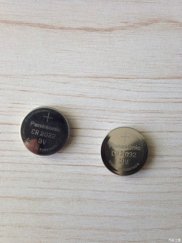

新电池,旧电池做对比。看准型号哈!
左边旧的?右边新的?擦。。。有点乱。。。
新电池照原来的样子放进去,两边盖住,一按就可以了。留念!这个是换下来的旧电池。
