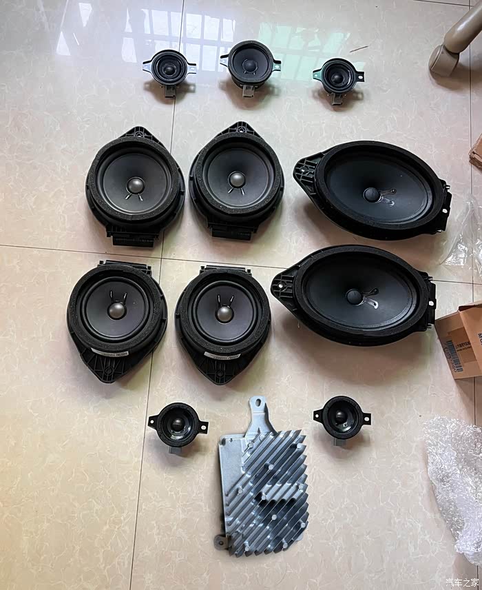

  喇叭功放套, 2个高音用的昂科威前仪表台国产BOSE喇叭,可以直接替换威朗的,插头要转接下。中置还未上车,这个需要仪表台上开个孔,墨西哥产的, 前后门4个墨西哥产的君威君越上那套。后平台重低音2个并线一起,后C柱环绕2个,国产BOSE,君威上那对。一起就是10路11喇叭。

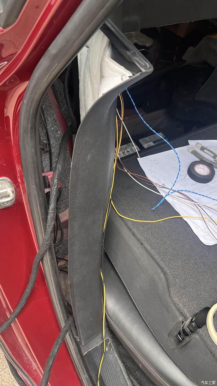

  线束,这个会看电路图的可以自已做,就是比较麻烦。因为不知道线各节点的长度,只能上车边走线边用胶带包,这样不会出现线过长过短问题,就是装起来费事。
   展开看着就几根线,卷一起也有一团,进口德标汽车线有点贵。 线用多粗:官方手册上 前门喇叭2.5平,电源2.5平,后平台重低音1.5平,其余喇叭都是1平,信号线0.35平。反正大概估计单线就得200多。粗的线2块多一米,贵的很。

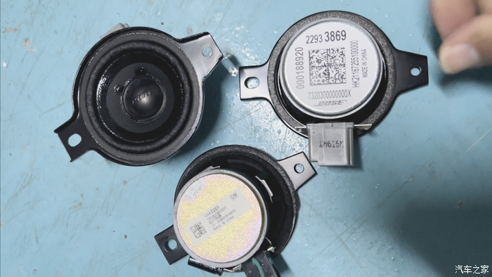

  先换高音喇叭,这个最简单,喇叭盖撬开,2个螺丝一拧就行。论坛有好多人发过图。   原车喇叭看外观和BOSE的没啥大差别,上面2个BOSE,下面1个原车。

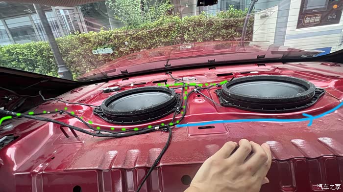

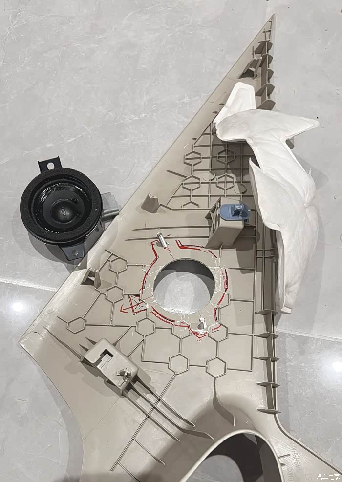

   再最麻烦的后平台和C柱的。后平台的衬板要开孔。 开孔最麻烦的主是定位,纯手工的都定的不准,修起来烦的很,烦的照片都没拍。 基本原则就是跟着原车线走。

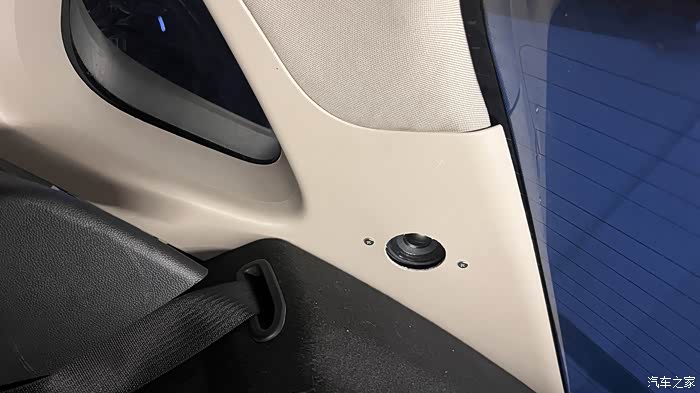

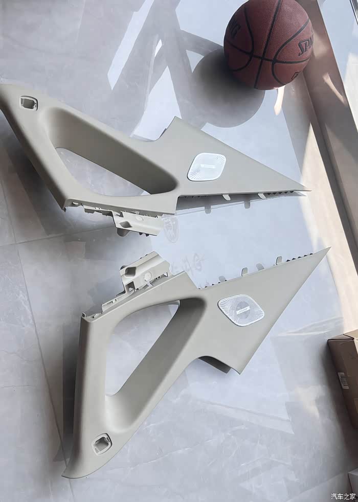

   拆后台平板,要拆C柱这盖板,可以不拆下来,直接掰开成这样能穿的过线就行。 拆饰板也烦,卡扣基本要断一半,最好还是提前准备一点。

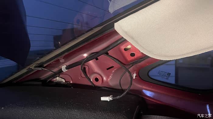

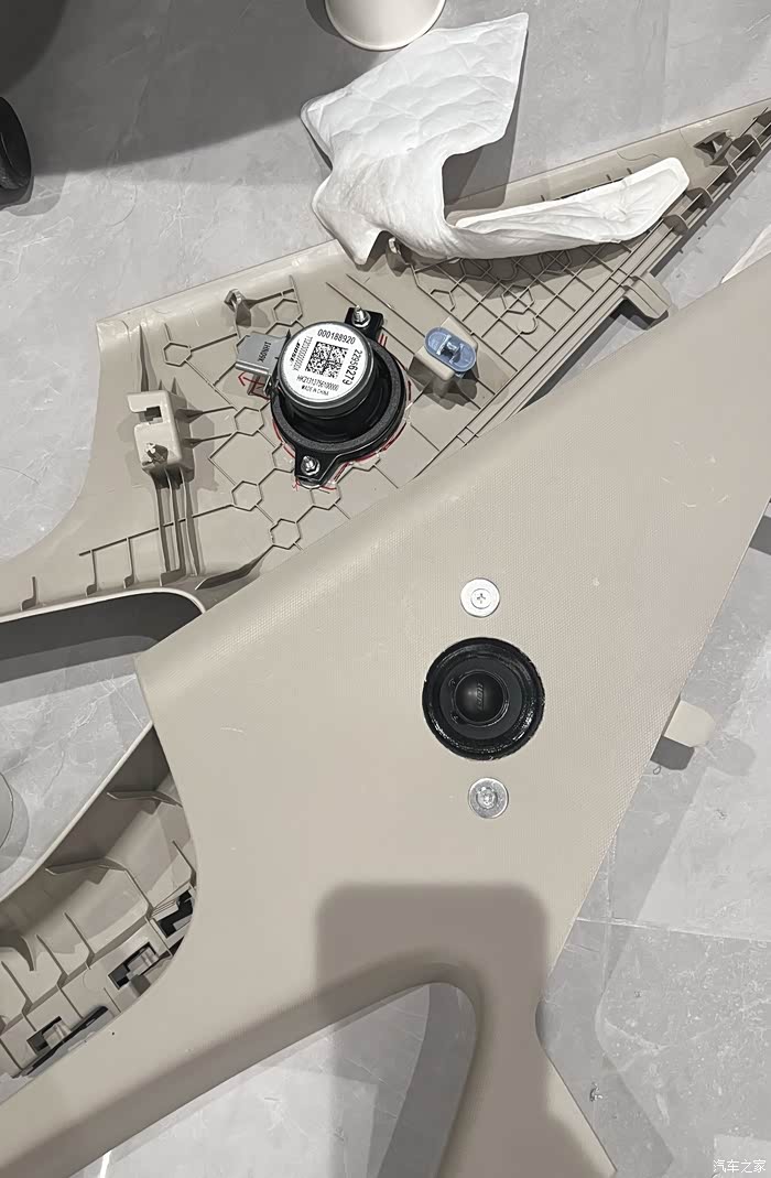

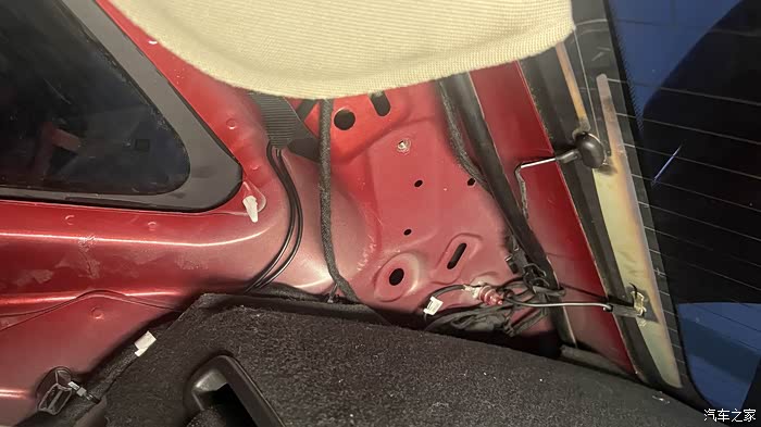

  好不容易后平台搞定了。 C柱的2环绕固定又烦,平台这边没有预留安装位,C柱这边里面空间太小。 两边还各装有配件,左边的是一个遥控钥匙的信号接收器, 右边的是收音机信号放大器。反正麻烦的地方都搞的忘了拍图了。只能文字描述下过。
   咨询大佬后说两个选择:后平台后备箱灯位置左右两边固定,C柱位置固定。 上两图就是把接收器挪走了空出来空间的C柱位置。
   最后还是选了C柱的, 方案是把接收器和放大器拆了移了个位,丢边上去,给喇叭腾出位置。喇叭固定上先上车试装了下,勉强还行的。
这C柱喇叭固定真费了点功夫,喇叭固定得对好位置,偏多了会顶到车身倒至饰板固定不上去。最后这个算最合适的位置。 定位的感觉都麻烦。
  喇叭用的平头螺栓固定的,没用胶,怕胶会掉,主要是不懂该用啥胶好。直接螺丝固定也牢固。 这个开孔开小了点, 最合适的用60的开孔器,我这用了55的,稍偏小了点。

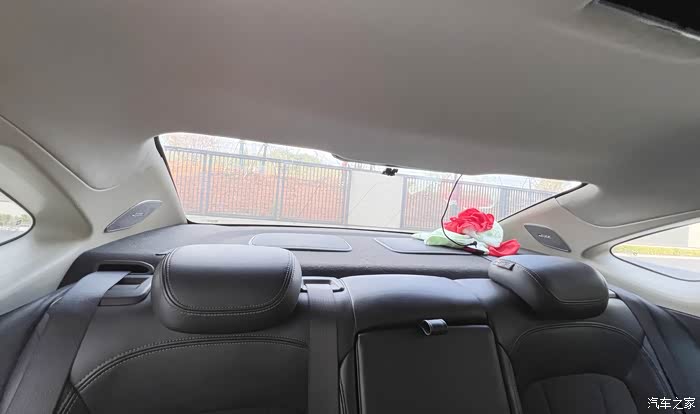

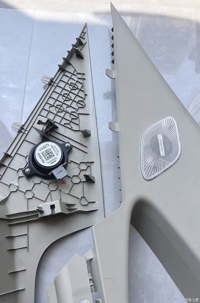

最后成品效果,买了一对喇叭置,双面胶贴的,这金属的有点不统一了,最好找和原车一样颜色的。找不到好的了,勉强算过的去。
成品正反面
  后平台装车后整体效果,个人感觉还行。反正原厂没预留位的都做不到完美。

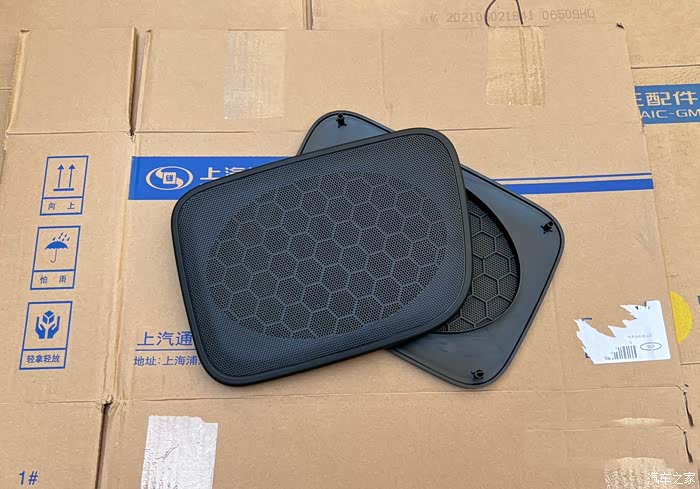

  后平台的喇叭盖用的迈锐宝上的那个,有点点突起,只是没找到更合适的了。

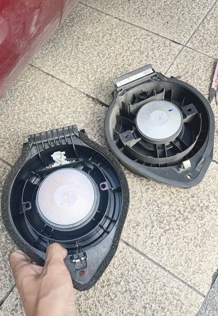

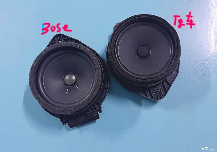

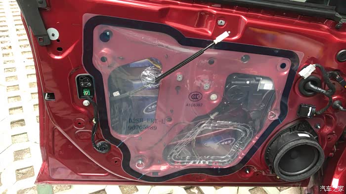

  车门这边喇叭更换就简单了,门板拆的多了,分分钟扒下来。 图也没拍,这个没啥特别的,原装位直接替换就行。原车喇叭和BOSE的,外观看着也没啥大区别。
 正反面都差不多的样子。感觉威朗原车的喇叭用料好像也还过的去。

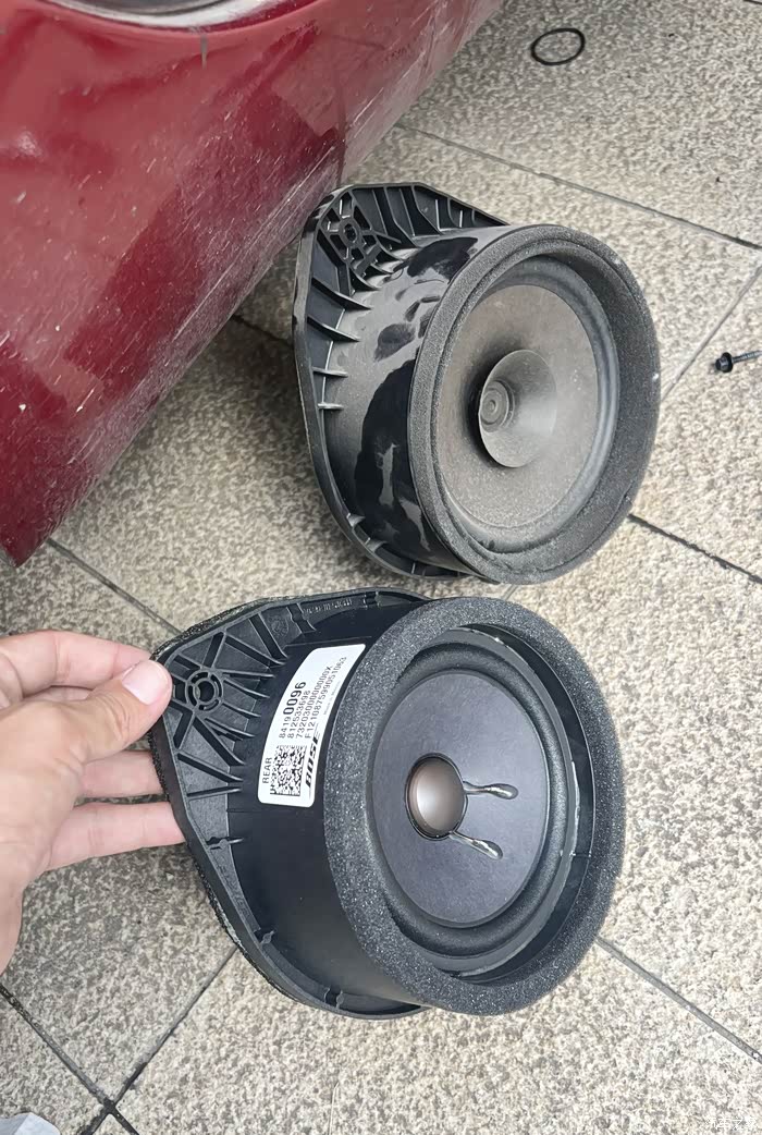

  后门的喇叭对比,这个有一点区别,具体看图。至于效果,好像也没啥太大区别。 结论是车门4喇叭可以不换,直接用原车的,省钱省事。
其实完全可以 原车 车门4喇叭不换,直接用原车的,省钱省事。不是专业的,音质上差的听不出来。

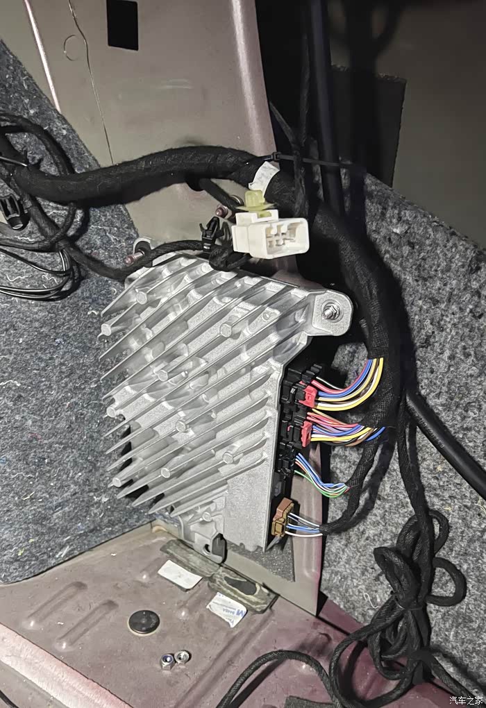

  哦,忘记放功放固定位了。看图就这样倒着装,把尾灯的那个插头固定位挪下位置,找个连接片固定下。这位置刚刚好,也方便后期拔插头。

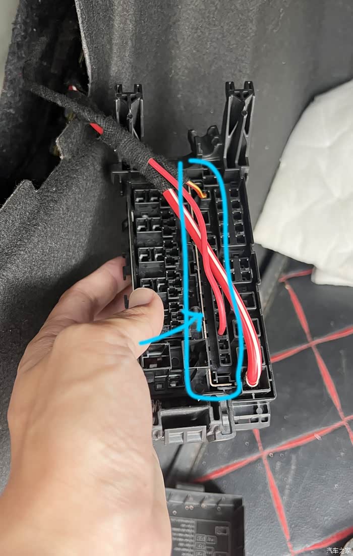

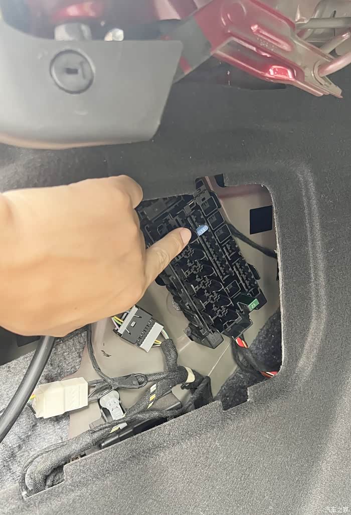

   取电位置: 后备箱有带一个保险盒,里面有预装了一排的供电排,看图。只要找端子压上把线插到孔里就行。
  正面就可以和原车的一样,找个保险片插上就通电了,保险用15-20的就够了,上25的也行。看手上有几的。

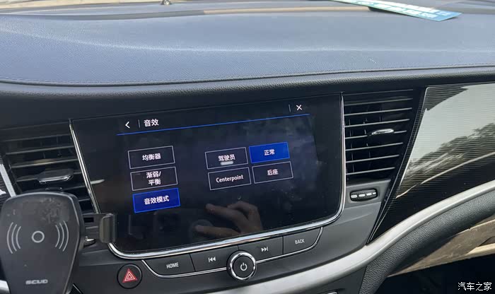

  功放和收音机 都是需要刷下数据,收音机刷下会多了个音效模式的选项,不刷的话也能用,就是没这个选项。一般也就用正常或者环绕,感觉还是正常效果好一点。

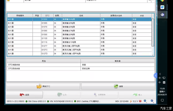

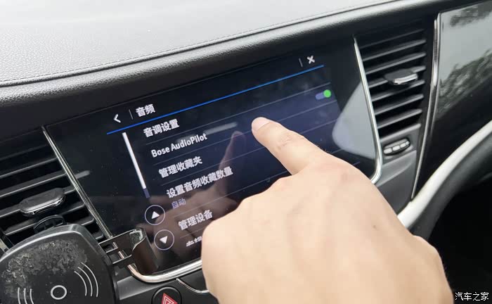

 确实有10路输出,7路喇叭是一个插头,插头拔了后报的故障码。加上1-2-3路是2前门+后平台重低音,刚好10路。 这功放有个音频补偿,不知道这个有没降噪功能的,装上麦克风后,放歌声音是会自动根据噪音大小 变大变小。降噪倒是没感觉出来有啥变化。
 音频补偿,打开这个。

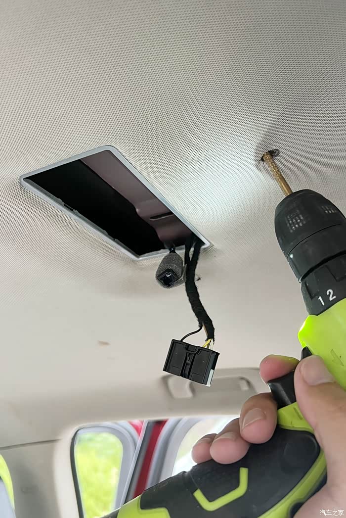

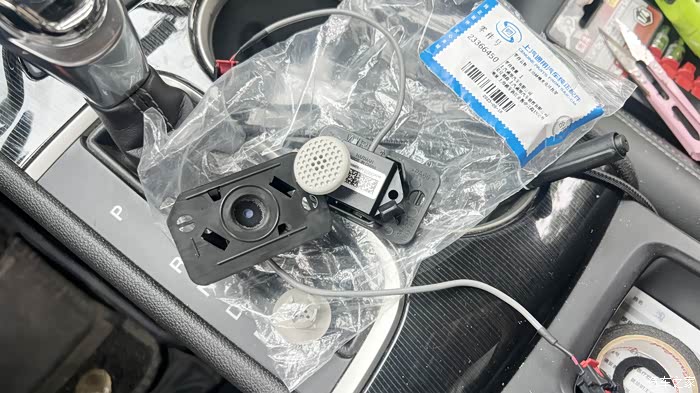

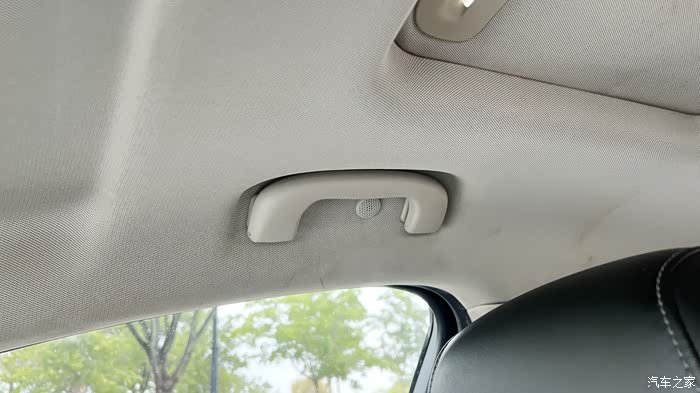

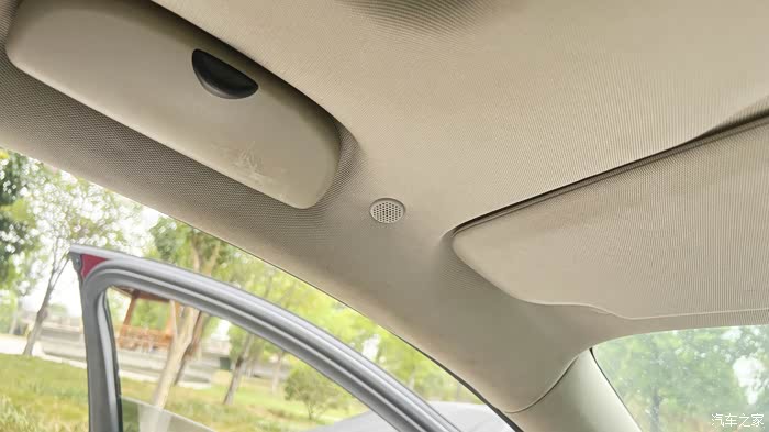

   麦克风三件套:支架+盖子+麦。 CT6的要装3套。 君威的就1套主架位置就行。
主驾位。
  后排装在灯后面一点位置中间。
  副厂就拉手位。这顶棚感觉也要换了,布都塌下来了。

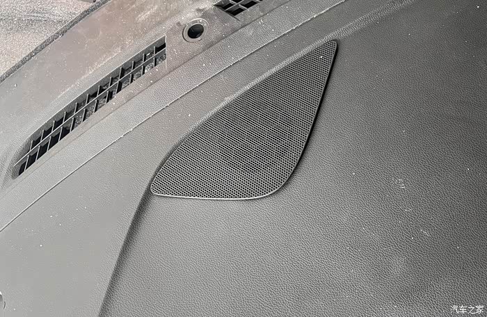

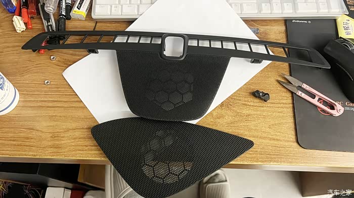

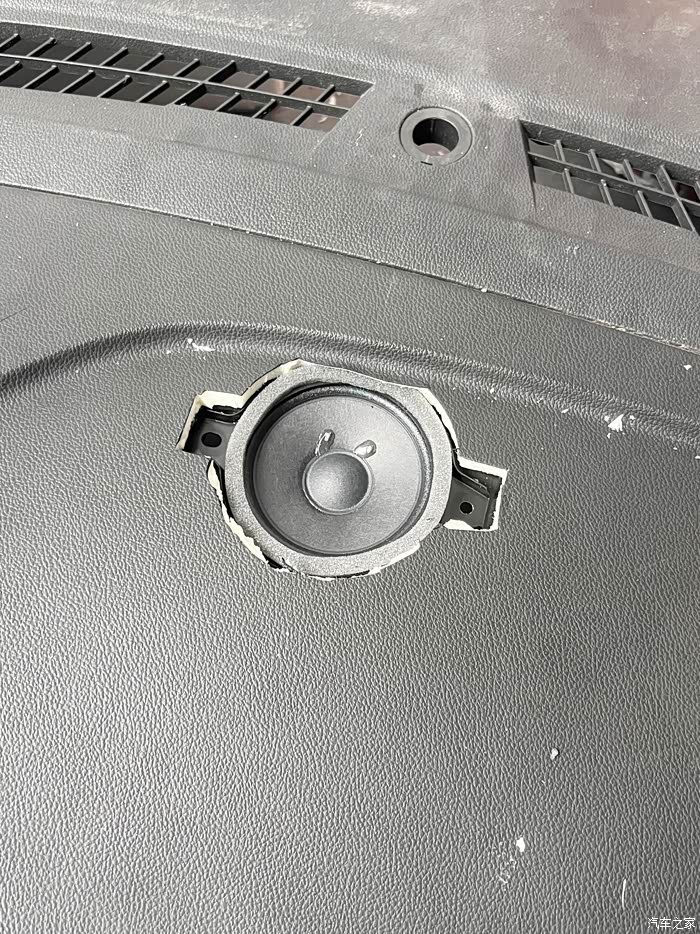

 还有个中置,这个又是个麻烦的。要仪表台开孔。估计装了中置效果也听不太出来大提升。可以直接不装。 不介意开孔的参考下上图。
 喇叭置用的君越的,这个弧度勉强刚好合适。等后面要是处理的更好了再上图。
用君威的喇叭置,把多余的切掉,好像也行。反正都要改。大小是差不多,主要造型上的不同。

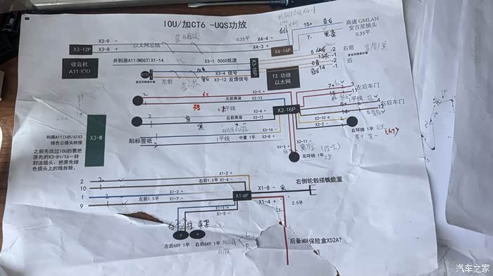

 大概就这样子了,上11喇叭套的,不管用君威、君越或者CT6的,喇叭都这样装,线上稍一点区别。上个CT6功放的喇叭线图。自已画的,完整的所有线的,有电源,信号线,喇叭线,看的明白的可以参考参考。哦对,这是以太网协议的功放,和MOST的稍有一点点区别。
