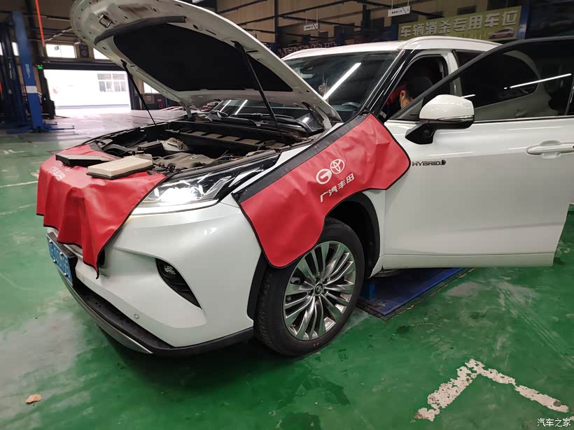

大家好,我是信念小8,最近给汉兰达双擎版做保养。保养的核心目的是保持车辆性能、延长使用寿命以及确保驾驶安全,双擎版(油电混动)和汽油版的保养项目基本一致。今天,我结合汉兰达保养过程,详细分享常见的保养项目、步骤、工具材料及费用,希望能为车友们提供参考。
车辆介绍
我的爱车是汉兰达2.5L智能电混双擎四驱豪华版7座版,用车已有2年多了,行驶里程达到27000公里。平时主要是我对象上下班通勤使用,里程增长平稳。为了确保车况良好,我坚持按时保养,避免潜在问题。
保养项目及步骤本次保养包括8个项目,每个项目都按照标准流程执行。
以下是详细步骤:

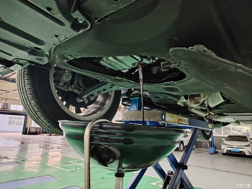

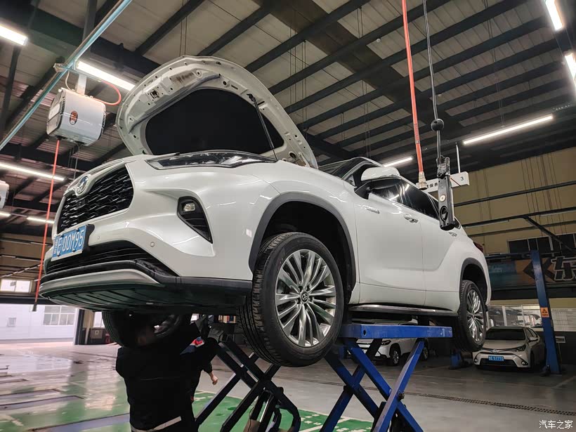

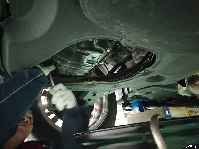

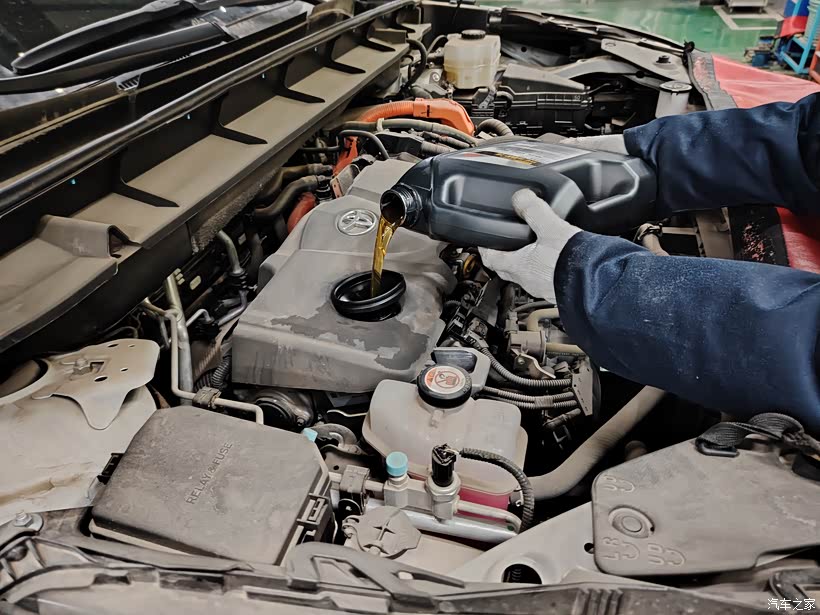

更换机油:首先将车辆升起,从车底排出旧机油。排空过程需要约5分钟,期间可同步进行其他项目。之后,从机油口导入新机油,确保使用原厂密封包装。机油的作用是润滑发动机、减震缓冲、降温和减少磨损,定期更换能保持发动机清洁,延长寿命。
更换机油滤芯:在排放旧机油时,同步拆卸旧机滤(位于车底)。机油滤清器能过滤杂质、金属颗粒等,保护发动机。新滤芯安装后,确保密封良好。

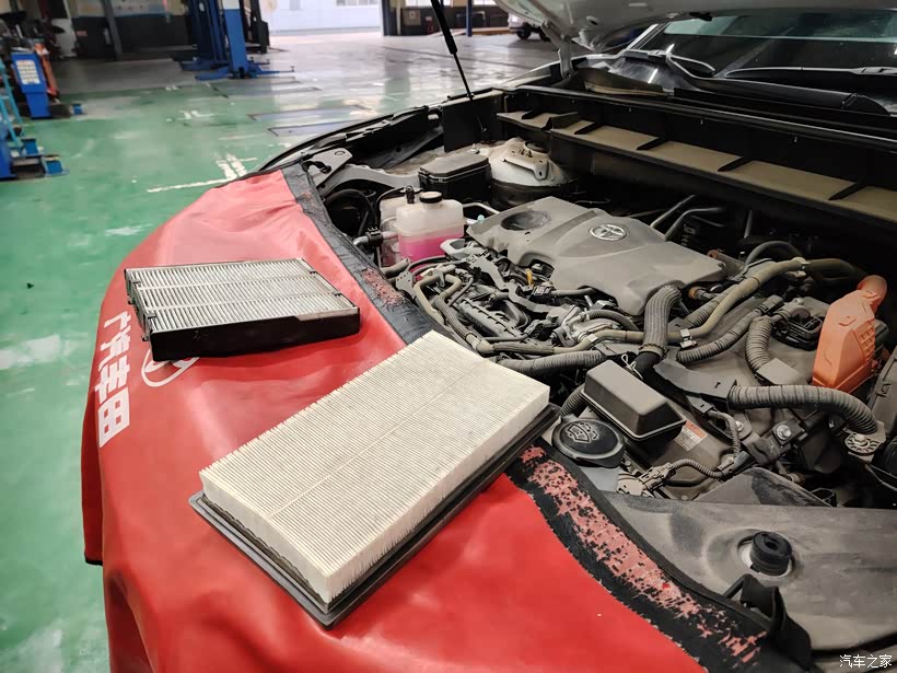

更换空调滤芯:打开副驾驶车门,取出旧滤芯。夏季高温易滋生细菌,本次更换了滤芯,避免异味和健康风险。建议每6个月检查或更换(我网购,让师傅帮我换上,没花钱)

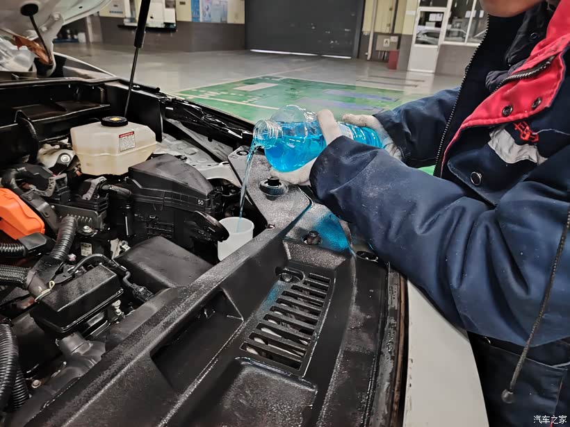

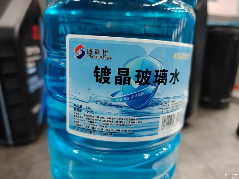

检查液位:包括玻璃水、防冻液等液位检查,必要时补充。我的车辆,添加了防冻玻璃水。
今年冬天挺冷的,给加上的是-25度的玻璃水,挺专业的。我家这里冬天最冷的时候,也就-10度。

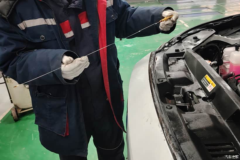

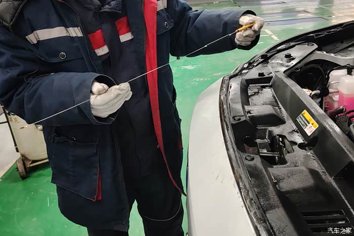

检查发动机油位:使用油尺测量机油存量,确保液位在上下限标记之间,避免发动机磨损。
清理空气滤芯:空气滤芯位于发动机舱内,本次仅作清理(用气枪吹净灰尘),因上次更换仅隔6个月。滤芯能阻挡灰尘进入气缸,提高燃油效率。(我网购,让师傅帮我换上,没花钱)

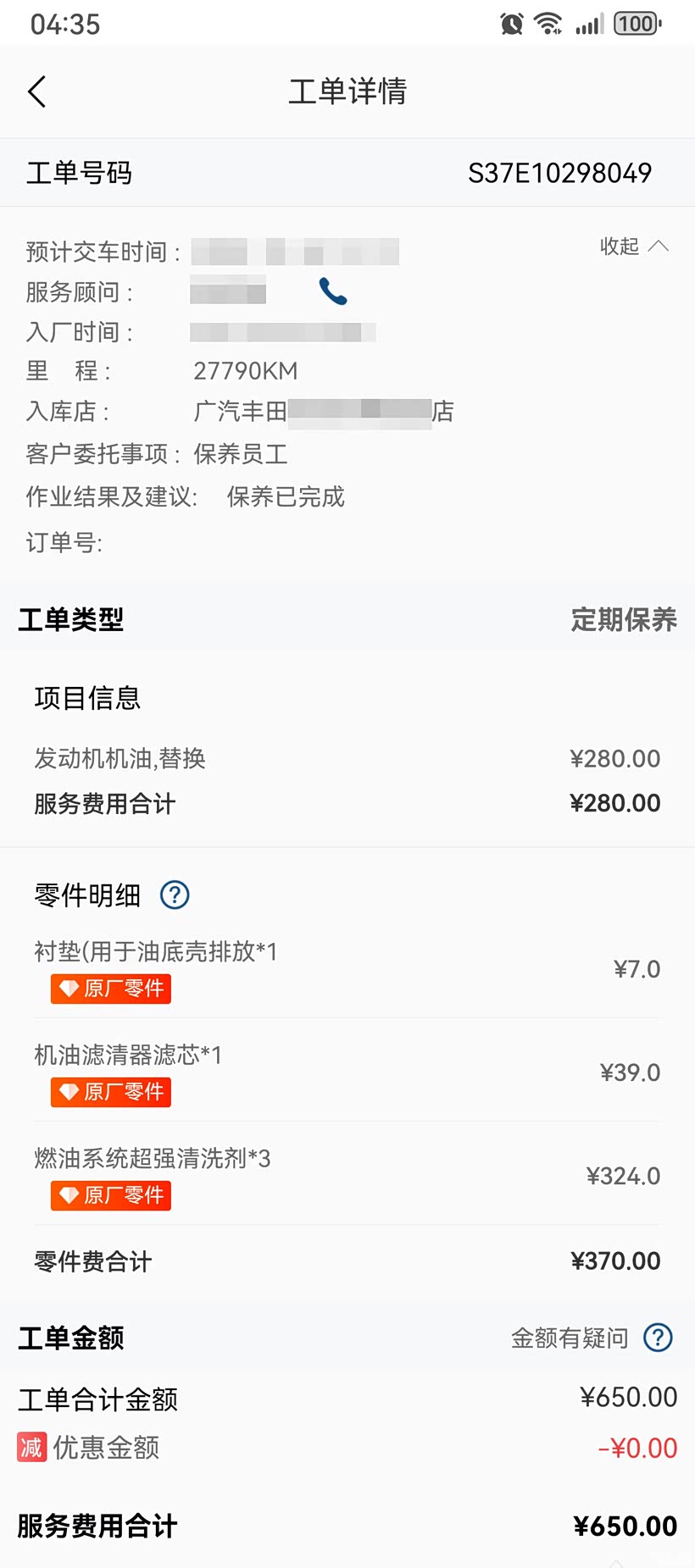

保养价格本次保养费用明细如下:
衬垫:7元
机油滤清器滤芯:39元
SP0W-16机油:342元
两个滤芯是我自带的,没有花钱:0元
工时费:280元
总费用:材料费370元 + 工时费280元 = 650元

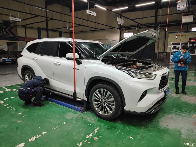

保养耗时约40分钟,效率较高。由于我在一旁拍照,车间师傅工作非常认真~
