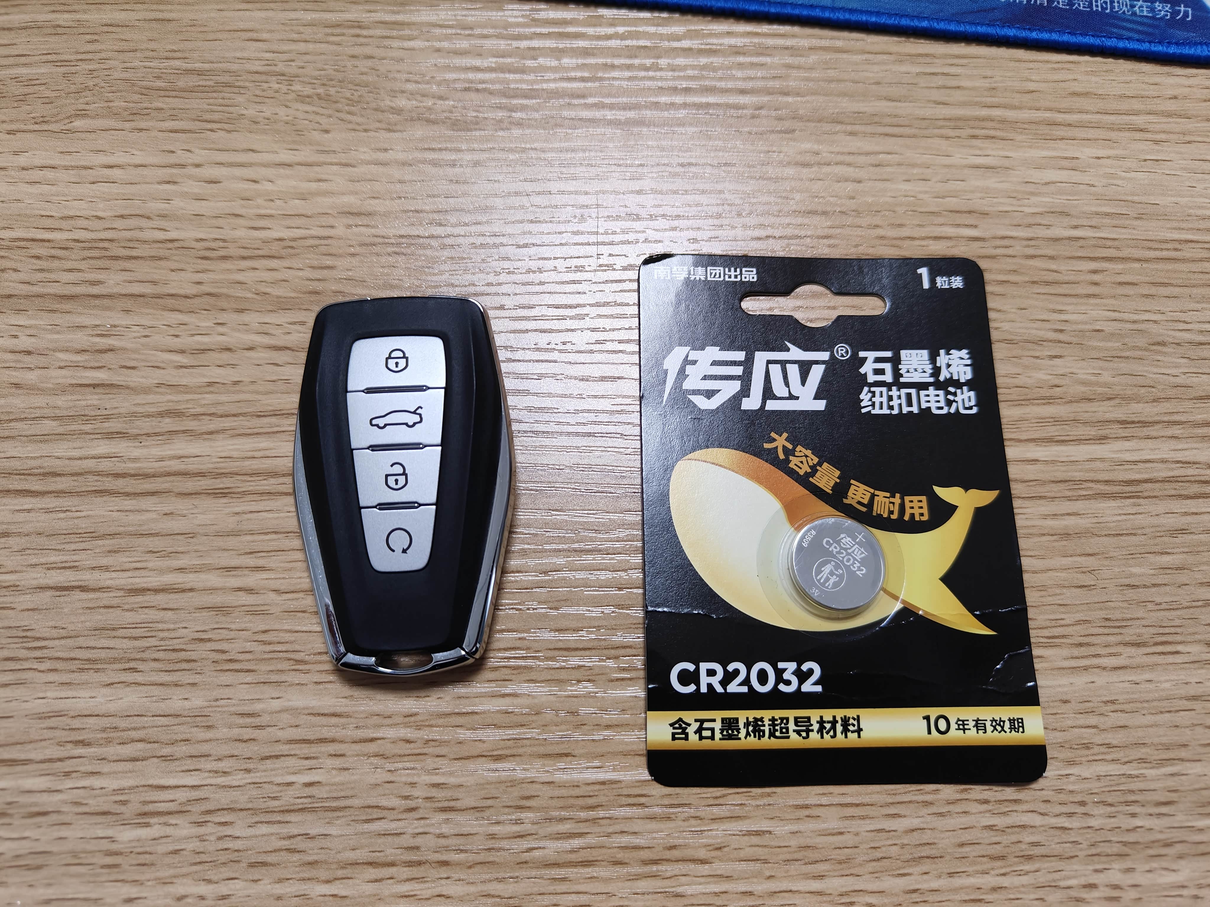

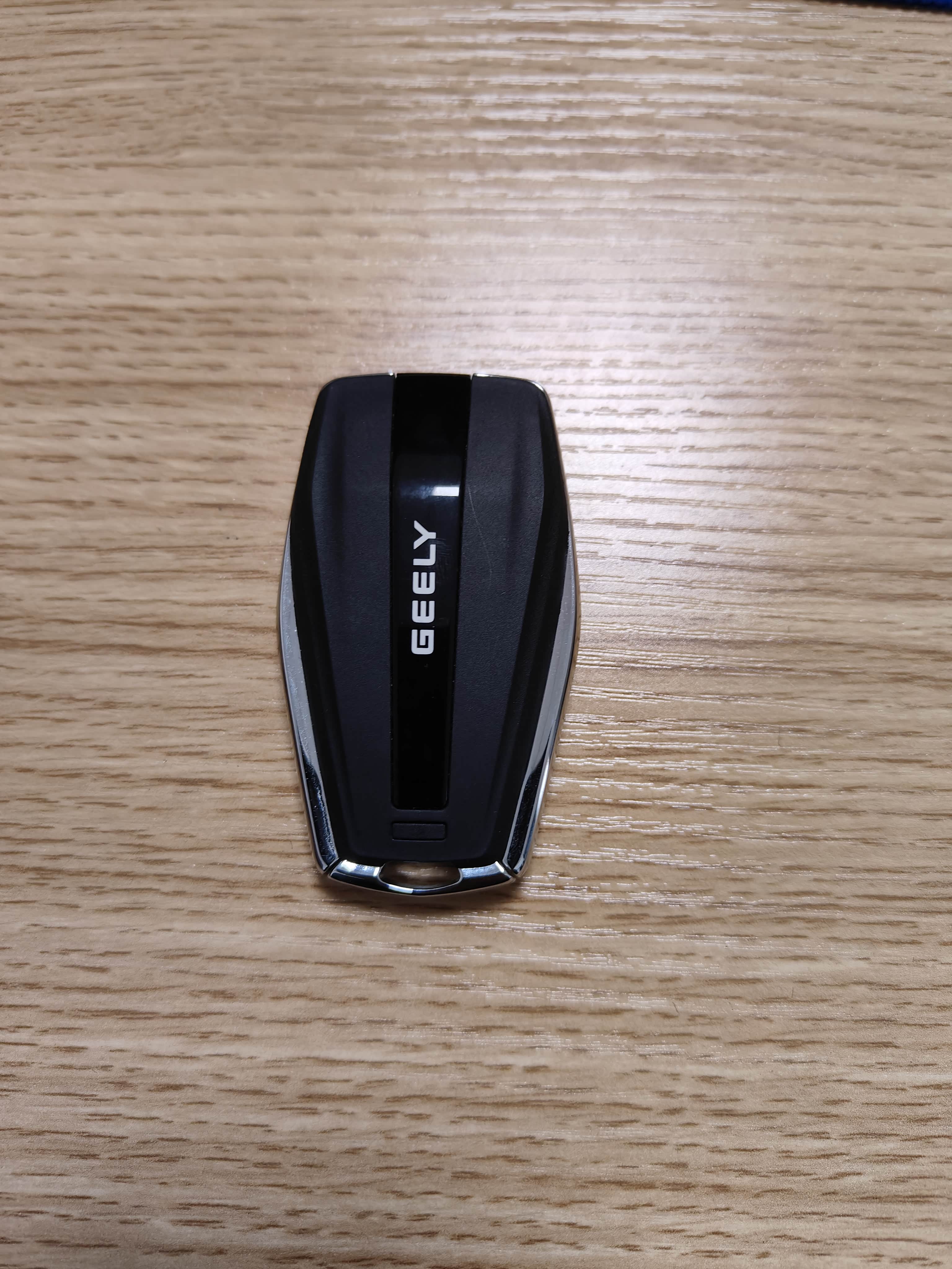

前景:钥匙时间是使用了1年半左右,公里数是4万公里,给兄弟姐们们做个参考。不知道是不是天气冷了的缘故,电池缩电了,还是电池没有电了,前几天无钥匙进入也用不了,钥匙在车内也是提示无法感应到!点火也点不着了,要放到杯架中的感应去区去点火了。一问售后的兄弟,说大概率是没电了,来店里换个电池试试!艾,也懒得去4s店换,自己在网上差了一下星越L的电池型号(这个很重要哦,不匹配的话,装上去没用)是CR2032,当即某宝下单买了一个¥6块,包邮,第二天就到了!

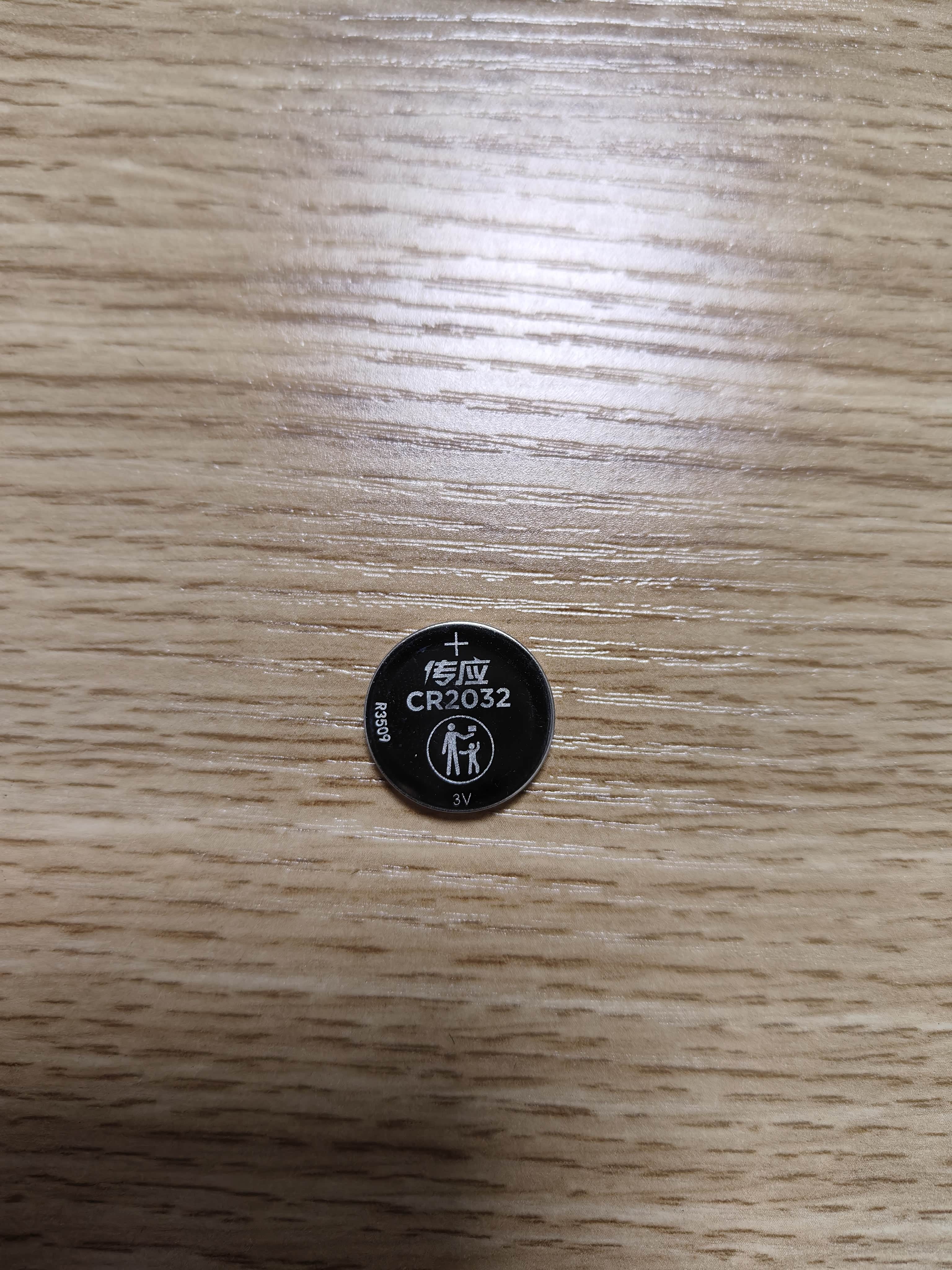

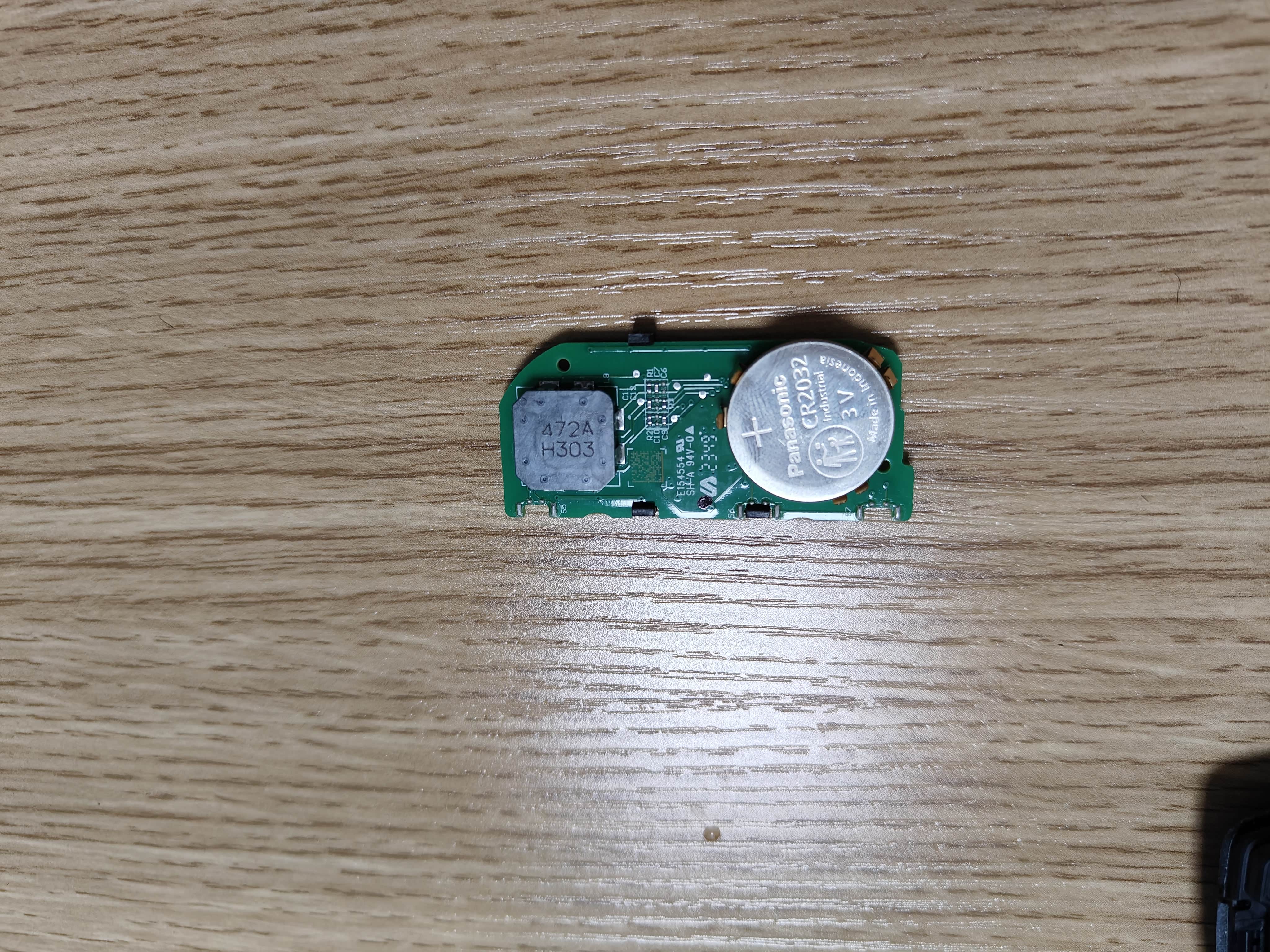

这是他原厂的电池,型号:CR2032  3V的!(换下来的电池,不要随意丢弃哦,会污染土地,有专门的电池回收垃圾桶,爱护环境,人人有责!)

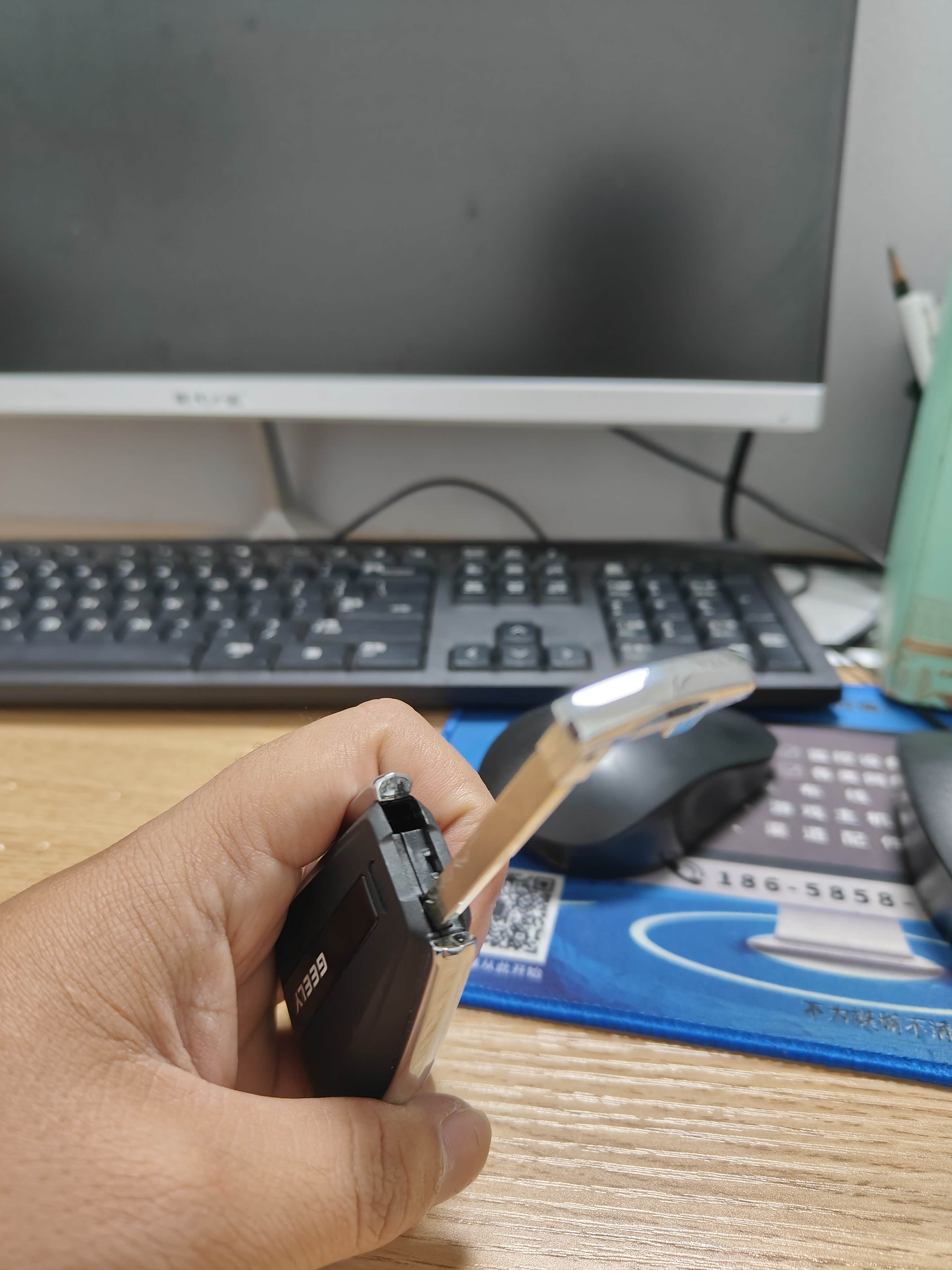

更换:首先把机械钥匙拿出来!
然后再放到傍边另一个孔里!往左或者往右轻轻一拧,钥匙就打开了,不用用力,轻一点就行!

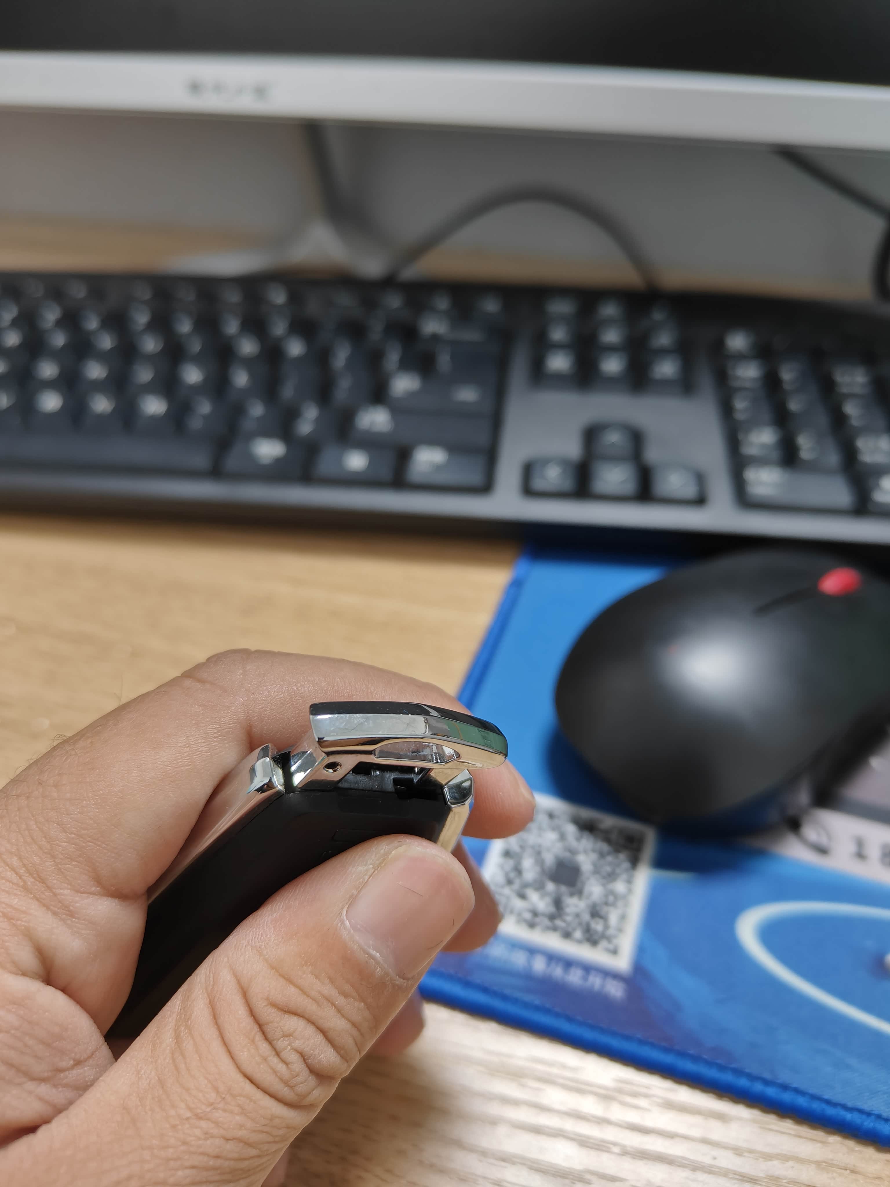

打开以后,是这样的,拿起绿色主板部分!
他有两个卡扣,轻轻的把他拿下来,不需要用力,不然会卡断的!
反过来就是这样的,拿下原来的电池,装上新电池!

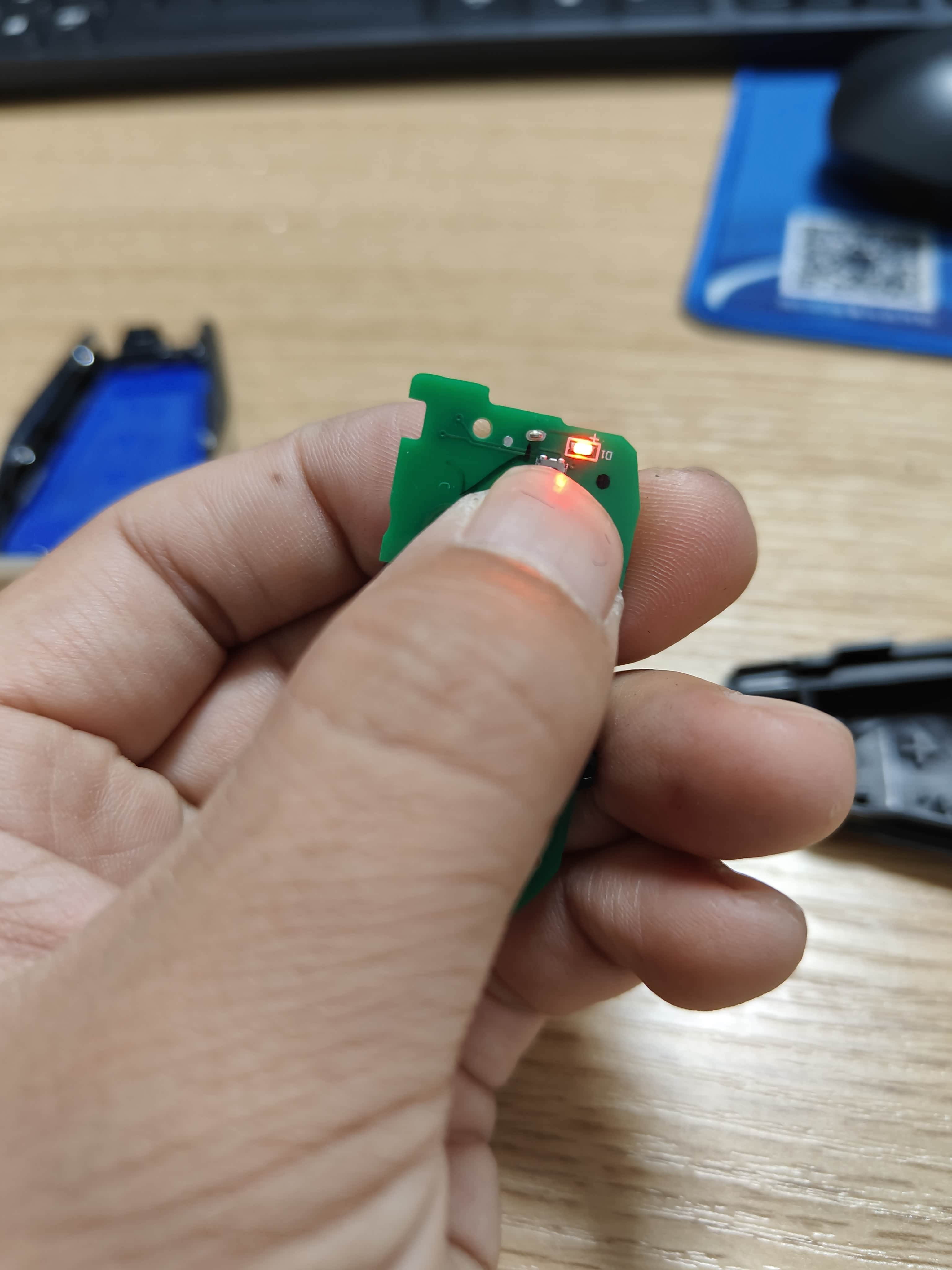

记得装好了,每一个按键都试一下,指示灯是红色的,表明工作正常,没有问题,就可以装回去了!
装的时候有个小技巧,先装左上角的部分,先把他放进去,然后再卡卡扣,不然装不回去的!
最后:装完以后,把另外一部分轻轻一卡,恢复如初!
然后再去车上试一下每一个按键正常与否!完美解决!
