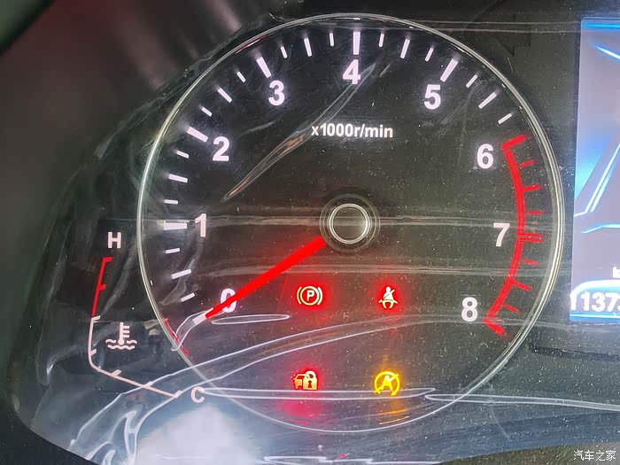

一汽森雅R7 车友们遇到过防盗系统打开的吗

不少森雅R7车友遇到过防盗系统打开的情况,如车辆停放一晚后无法启动,防盗灯常亮。一般可通过更换遥控钥匙电池、刷新电脑系统、断电等方式解除。

你现在这种情况测量是不是无法启动的仪表盘出现防盗指示灯点亮的话,证明你防盗系统这边有故障导致的这个影响的原因比较多。排除方法,这边可以先进行给车断一下电,断10分钟左右安装回去试试看,如果不行,那么就需要使用电脑进行读取故障码,如果没故障码的情况下进行做一下防盗匹配,一般是可以解决这个问题的。

看看是不是遥控钥匙电池电量过低或钥匙本身出现故障时,车辆可能无法正常识别钥匙信号,才触发的防盗系统。

我之前遇到过一次,可以尝试下车进行锁车,解锁。多试几次,如果还是不行,就把电瓶负极断电,等一会在连接,应该就会好了

我也遇到过一次,重新按锁车,解锁就好了

把钥匙拔掉,重启就可以了

打开前机盖,打开保险盒,拔掉黄色60A保险,过几分钟再插上就好了
