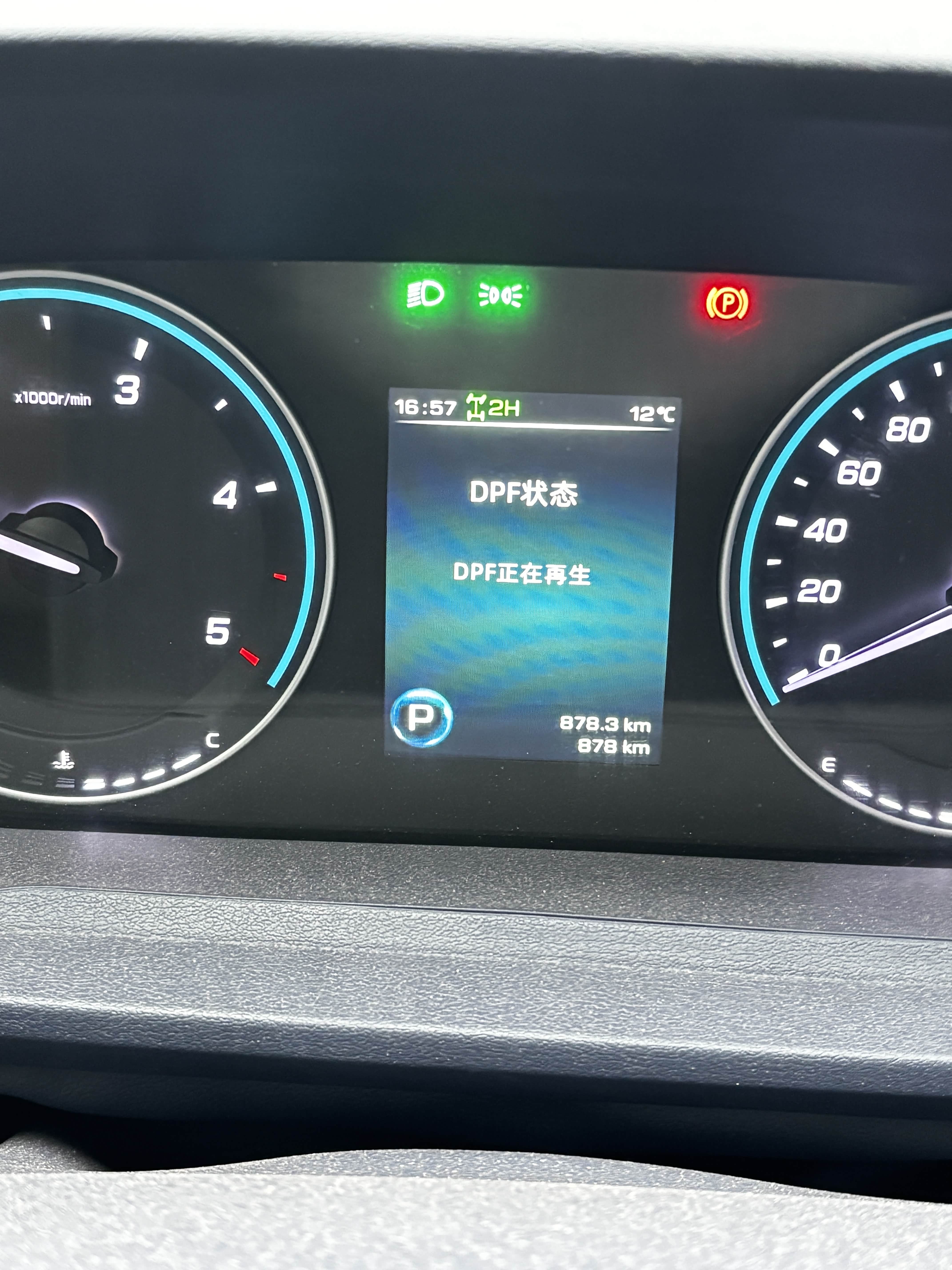

才878公里DPF再生两次了,什么原因?请问你们的是多少公里再生?

一般来说DPF再生频率和驾驶习惯、路况关系很大,短途低速行驶容易导致频繁再生,878公里两次确实偏频繁,建议多跑高速或匀速行驶一段,看看能不能缓解。

你的江铃大道在878公里内进行两次DPF再生属于正常范围,但频率偏上限。根据同款车主的经验,再生间隔一般在500公里或以上。新车磨合期积碳较多、长期低速短途行驶(排气温度不足)或使用了不合格的柴油,都可能导致再生提前频繁触发。建议你先尝试改善驾驶习惯,适当跑跑高速提升排温,并确保油品质量;如果优化后再生间隔仍持续过短(如低于300公里),则需前往4S店检查DPF实际状态及EGR系统是否异常。
