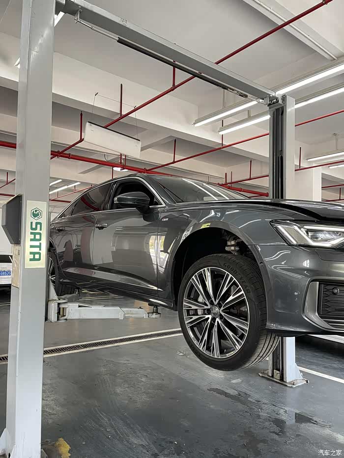

上架子
检查后没发现有什么漏油点

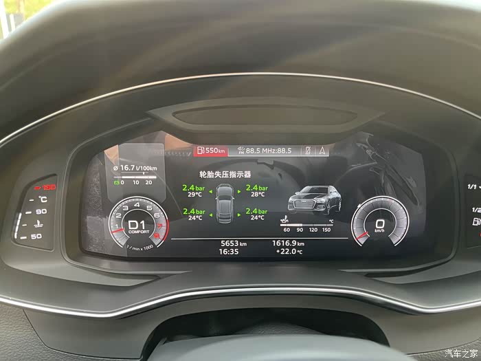

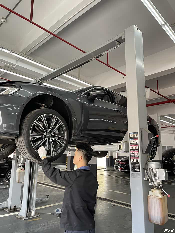

常规胎压检查
没有清理轮胎的小石子,细节还是做得一般,很多常规牌子的售后都会做

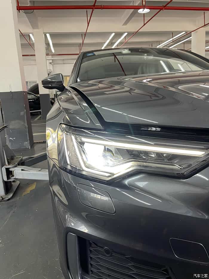

比灯还是要点赞,普通的都足够光了

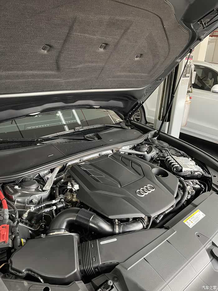

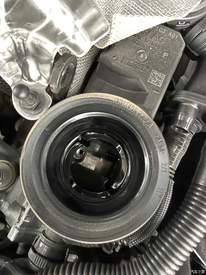

拆盖子

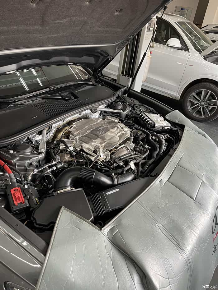

ECU位置要注意,千万不要用高压水枪冲洗
路况比较好,每次洗车都会擦一下,看起来比较清爽

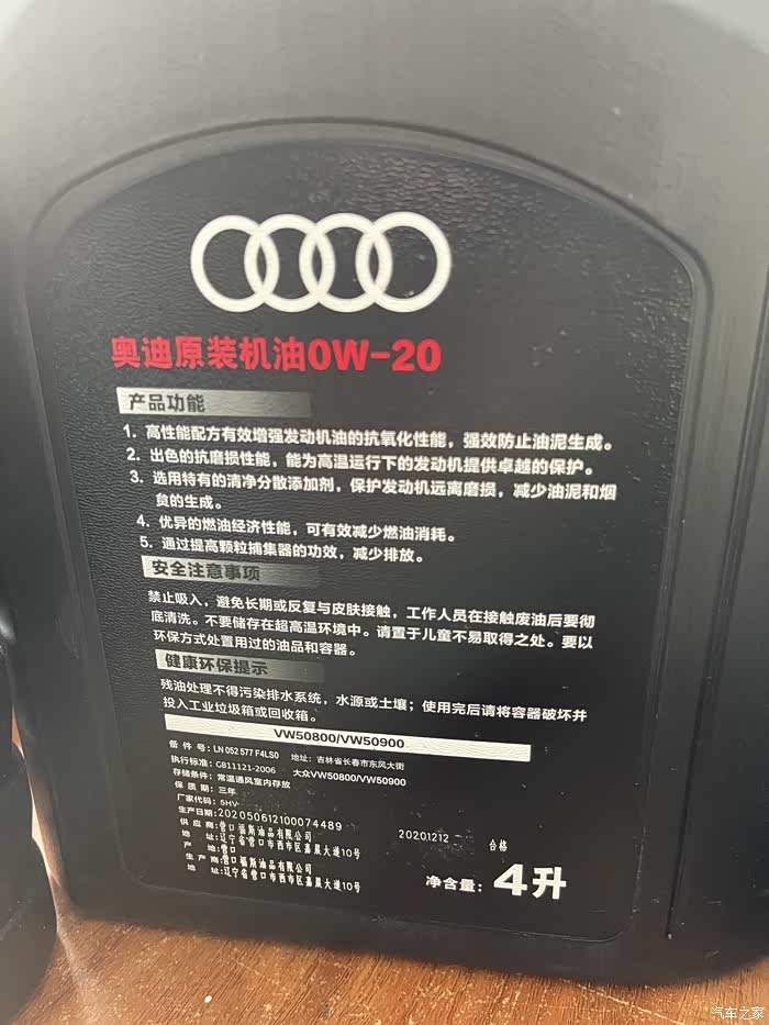

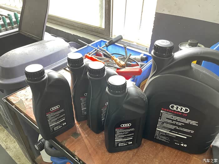

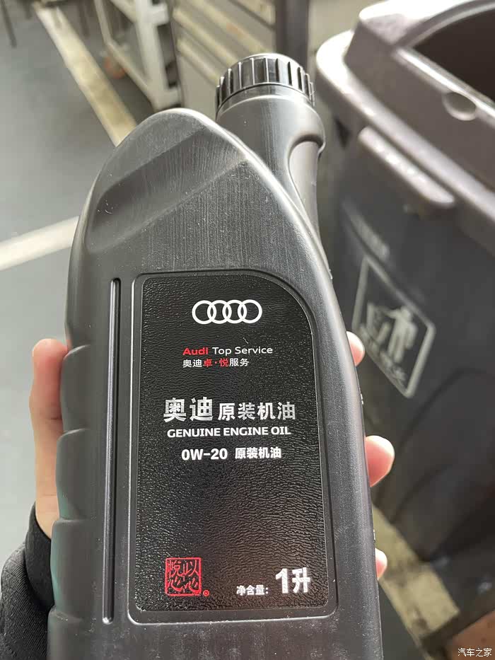

默认是拿8L的
VW508认证,这款是福斯配套的
国六车型还是严格按照说明书要求认证选择机油吧——508(20粘度)/504(30粘度)/511(40粘度)。
原计划还想送检新油,但得知已有车主送检,没必要送了
指标数据要过段时间检测人员公布
总体而言中规中矩的一款油,高温性能一般,日常使用完全足够了。

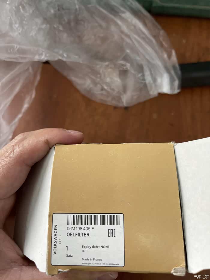

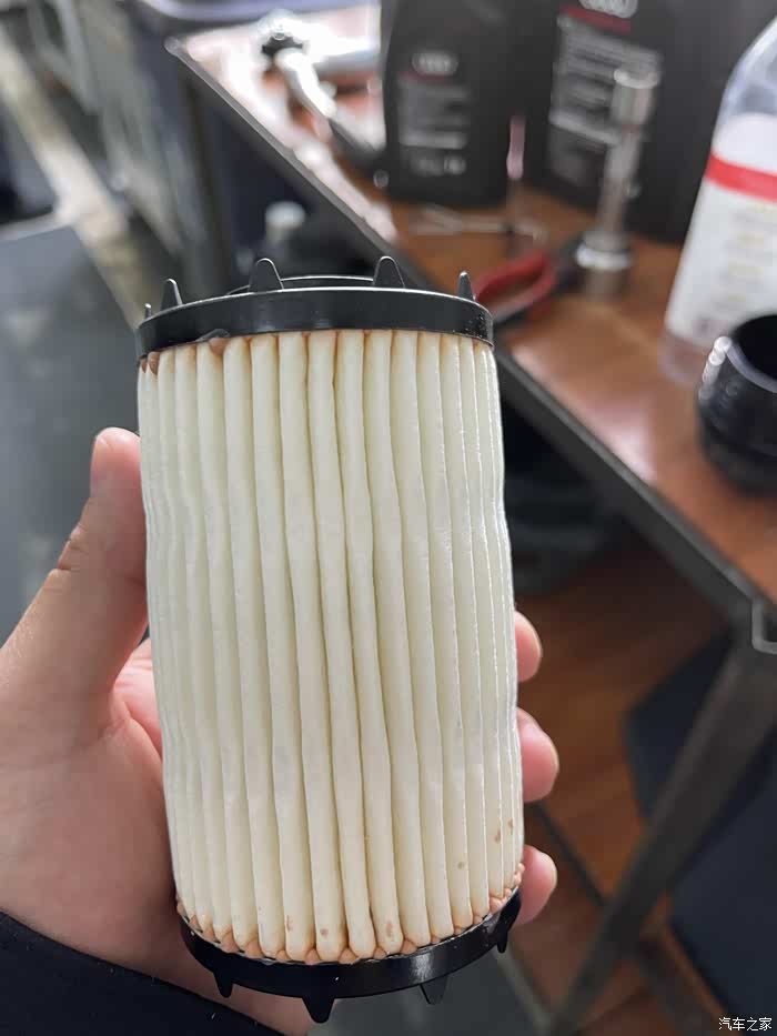

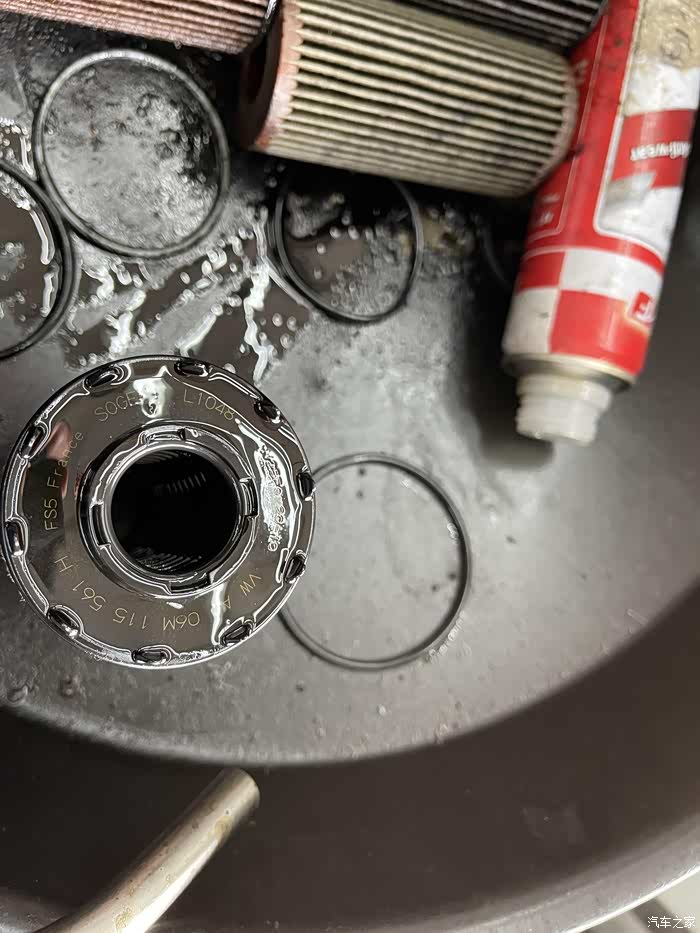

机油格,法国产的进口货
法国产
看不出是哪里代工的
后市场来说,科德宝有配套

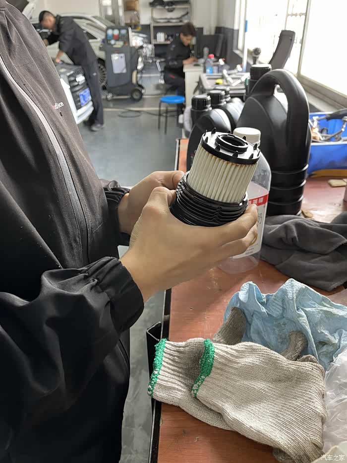

拿上手看,做工一般般
上机油格,换密封圈
原本计划那个牛奶空瓶是采集旧机油的

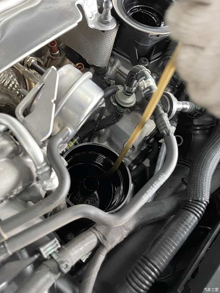

师傅还比较认真,把机油格仓内的旧油吸干净
总的来说吸油的效率比放油高,全过程几分钟搞掂,但不确定是否吸干净,下次保养试试别的办法

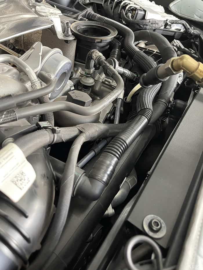

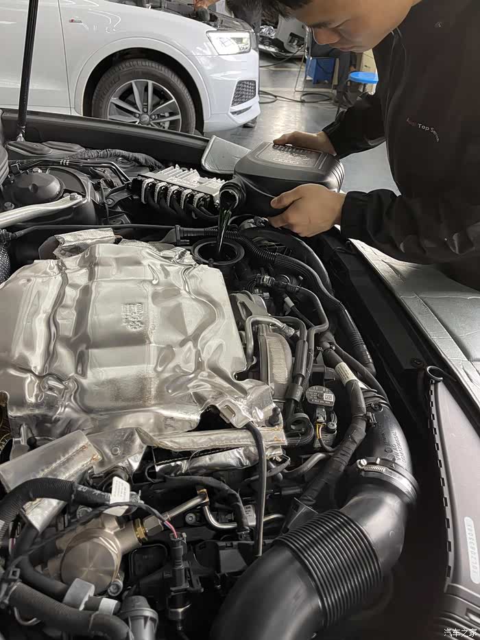

机油加注口
508认证的其中一个特征就是绿色油液,颜色便于区分而已,没有实际用途。

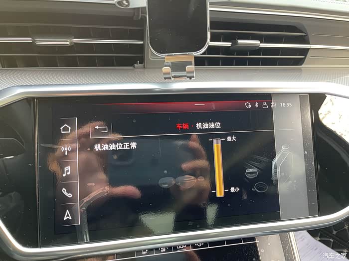

作为一个前大众车主,养成了定期检查机油的习惯,请师傅先加7L,逐步加上去,4S有专用检查的油尺,合计加了约7.4L,剩下的机油带走,机油消耗后可加。
完毕
4S调整的胎压是2.4

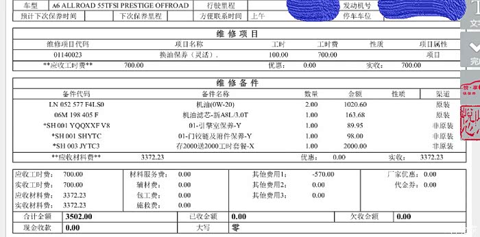

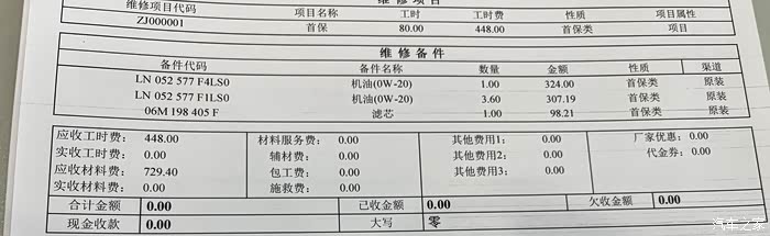

如果单机油机滤保养,按这份价格单计算,机油324*2+机油格99+工时448=1198,还比较实惠了。
