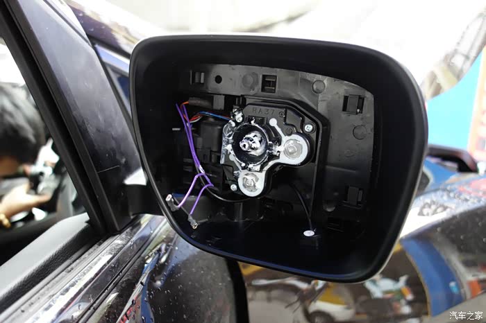

后视镜模具是很不错的,精度很高。
后视镜内部视图

装上摄像头的左后视镜
装上摄像头的右后视镜

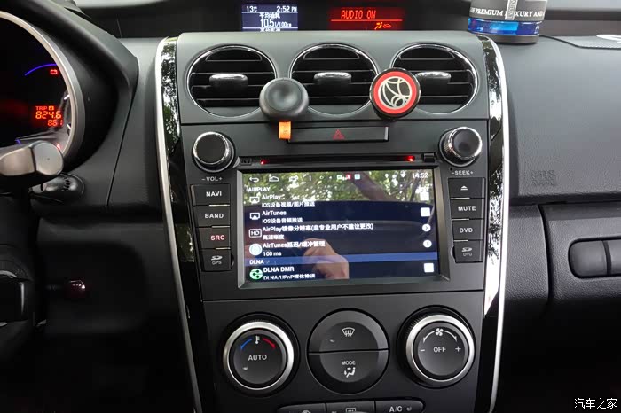

这里顺便展示一下导航仪的手机镜像功能,打开导航仪里的AIRPIN后出现这样的界面,稍等片刻服务器启动成功。在苹果手机打开AIRPLAY,找到相关设置即可使用。
