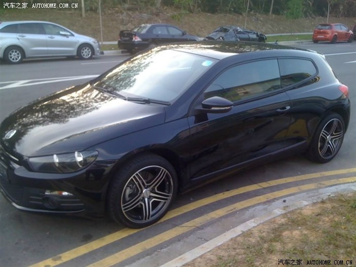

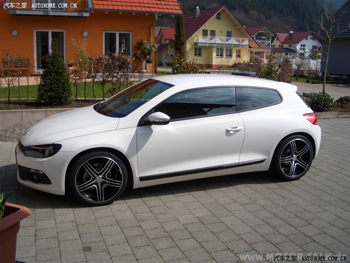

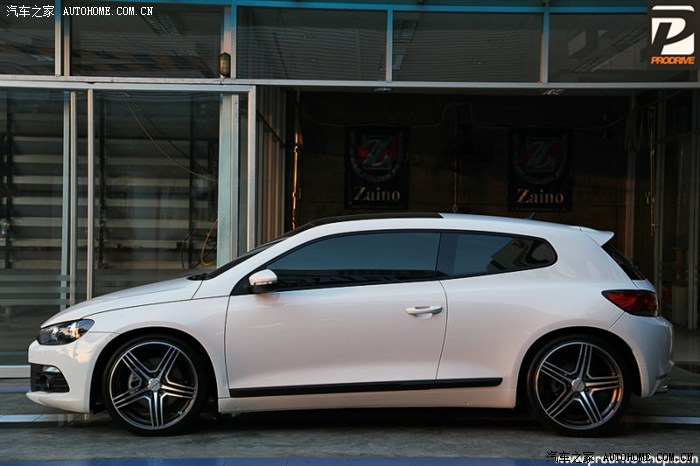

轮毂的样式 这个就多了,看你自己的选择吧。
现在流行的款式很多,ABT,HRE,BBS,OZ,5次元,MOMO,等等,,也有人喜欢原厂系列 RS4.S5 涡扇。。。日本的轮毂和欧洲的轮毂的在设计上有一定的区别。尚酷我个人建议用欧系的轮毂,如德国TOMASON TN5就是一个不错的款式,日本牌子的会感觉比较单薄,。(个人认为轮毂还是要套在车上去感觉,看图片会有一定的误差哦。嘿嘿)
