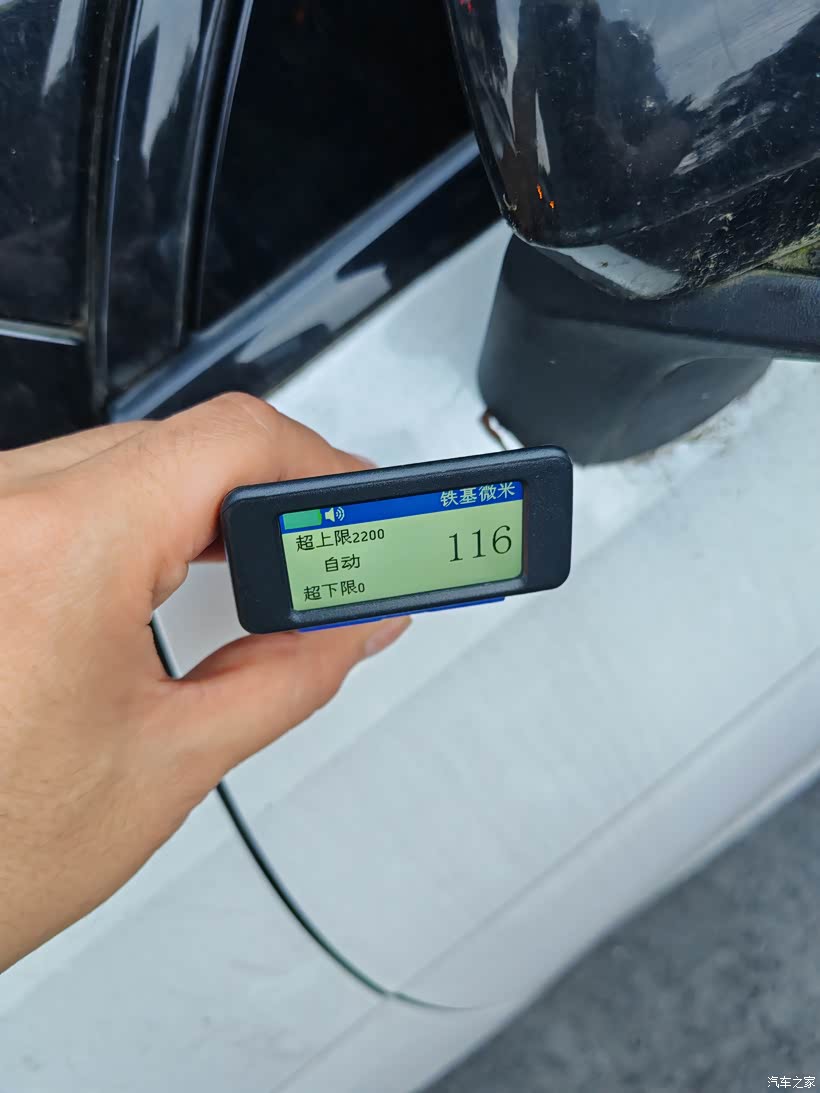

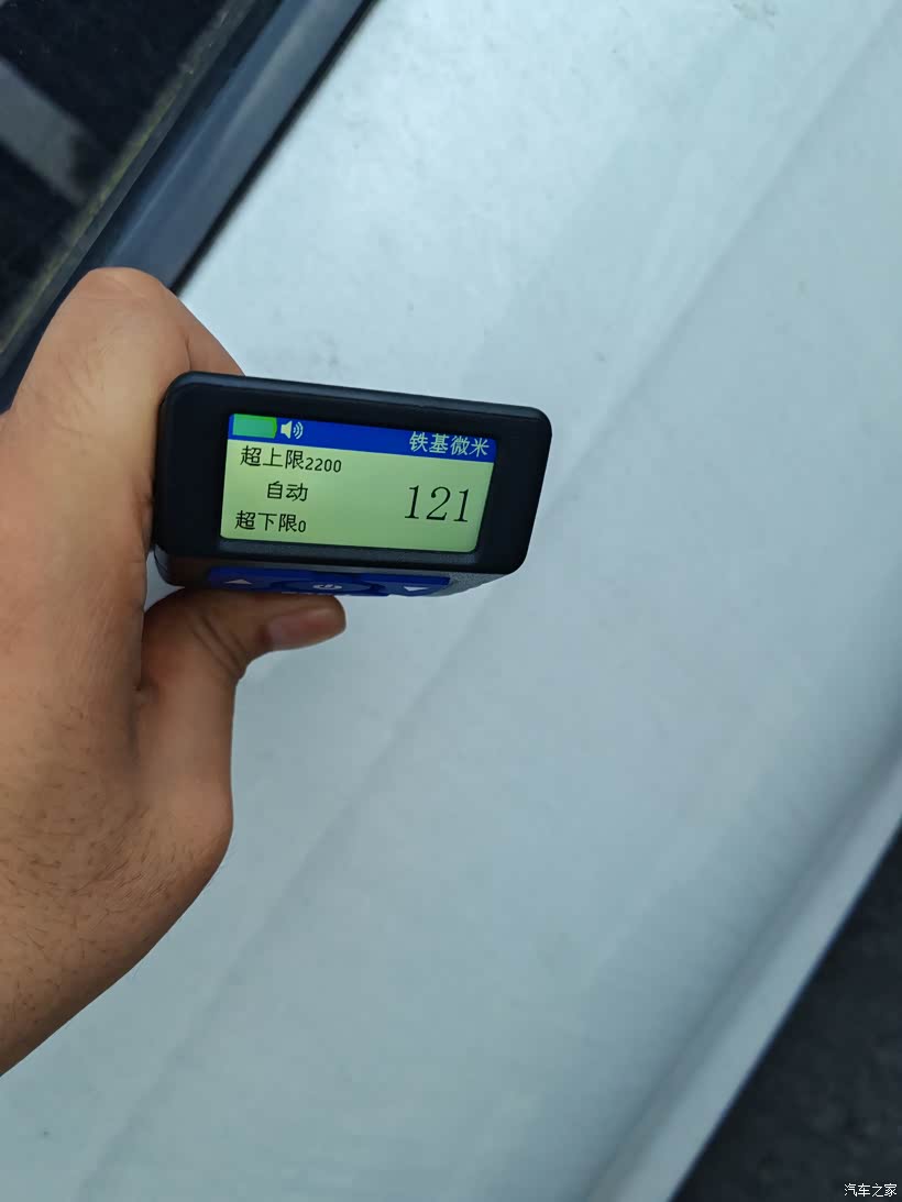

    结论:只有机舱盖镀锌了,其他都是普通冷轧钢板。印象里老款的秦和驱逐舰05是一点镀锌钢板都没有,毕竟我测过一台老宋确实没有一块镀锌钢板,按理说更便宜的秦/驱逐舰05也不该有。24年4月以后的车据说覆盖件都是镀锌的,但这台只有引擎盖用了镀锌钢板的就很奇怪,不知道是哪年的车所以不予置评。
           车身防锈除了车厂进行的电泳和油漆工艺之外,钢材厂的镀锌或者合金工艺也是很重要的一部分,可以防止漆面因外力或者自身工艺问题剥落导致生锈,是防锈的最后一道防线,有了镀锌工艺能让车辆长期持有使用的锈蚀风险大大降低,注意是大大降低不是绝对排除风险。

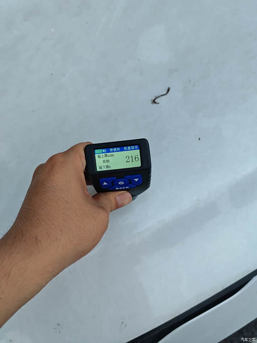

引擎盖镀锌,漆面厚度不错

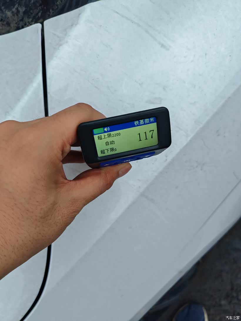

前翼子板没镀锌

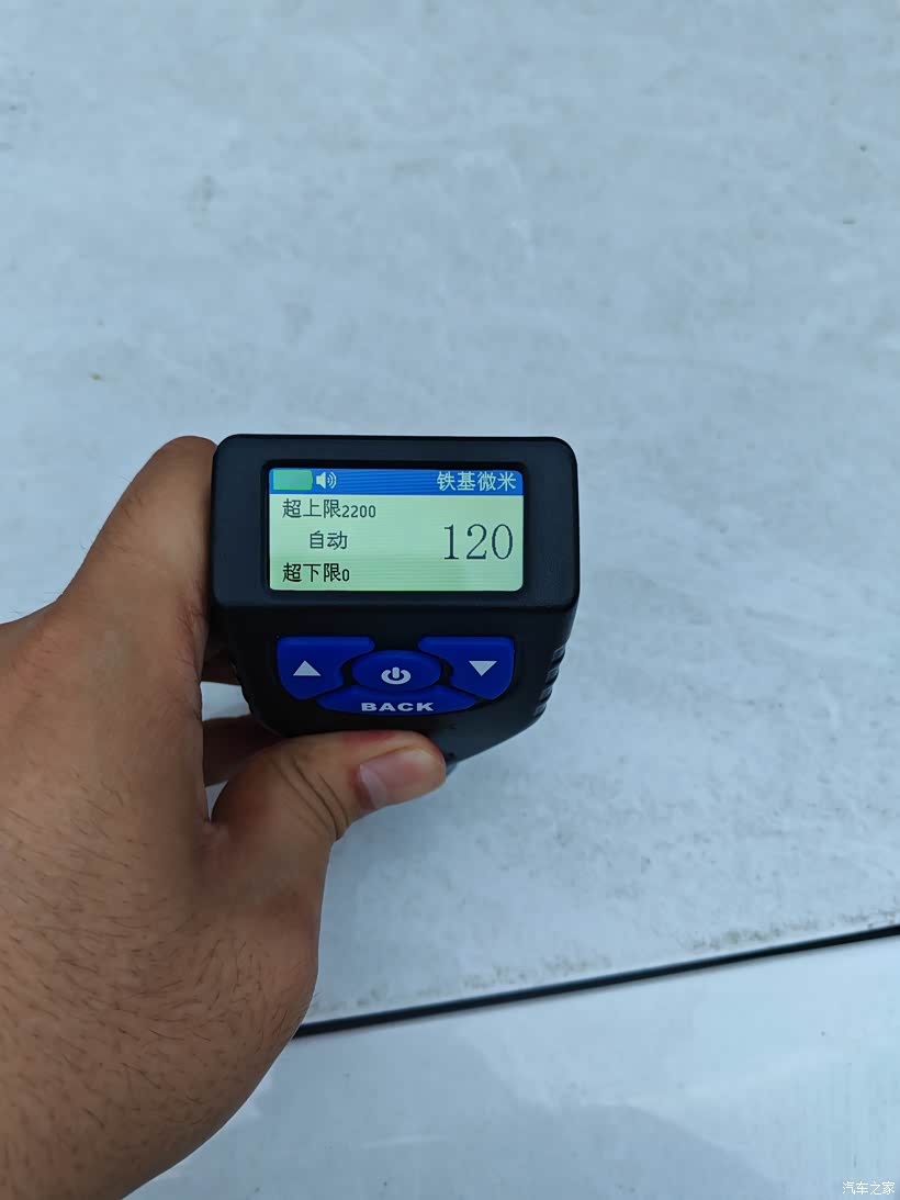

前车门没镀锌

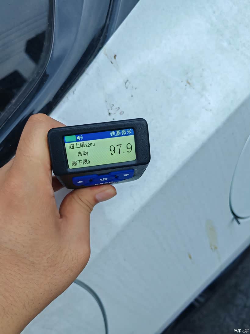

A柱覆盖件没镀锌

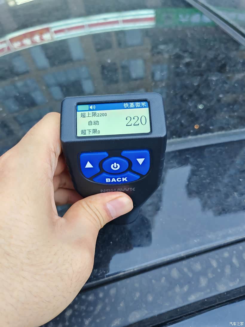

车顶没镀锌,油漆厚度不错
后车门没镀锌
后翼子板没镀锌
后备箱盖没镀锌
