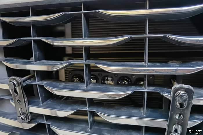

自己动手,加装激光灯 中网激光灯~原因很简单,这原车真拉胯,最近跑了一趟外地,远光近光用弱这个字完全很贴切。所以网上搜了一圈发现带黄光的激光灯,但是唐的中网不是纯平的有弧度,网上的中网固定件都不行,所以搜了些304配件进行组合,有兴趣的朋友可以试试,具体用量如下:
1、一对100W以下远近光激光灯(不建议太高功率有安全隐患)

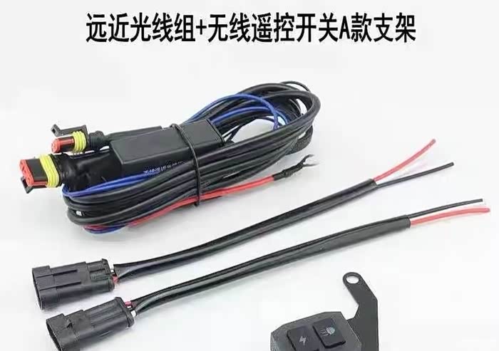

2、一个无线灯光切换控制器(选自己喜欢的样式,取下来贴一个背胶魔术自粘贴,想放哪里就粘哪里)

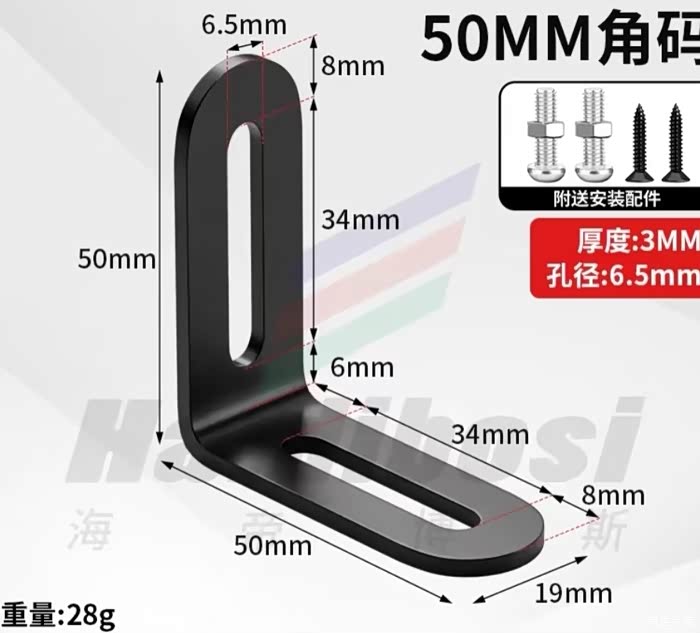

3、304不锈钢25mm 6mm 螺丝螺帽垫片弹簧8套,304不锈钢80或100 mm 6mm螺丝螺帽垫片弹簧8套(选全螺纹的)

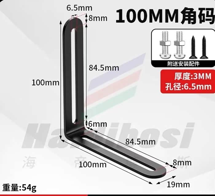

4、304不锈钢50*50mm和100*100角码各4个

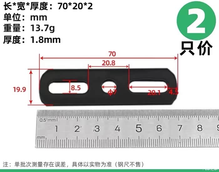

5、304不锈钢70*20*2mm垫片8个
6、1000*20*3+mm宽橡胶条,用于两边金属垫片与中网塑料之间,带胶好装些

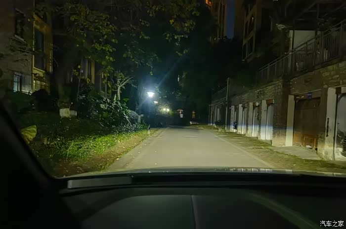

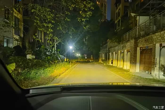

效果:图二原车近光、图三开启加装近光,总之巴适。
特别提醒:加装后要调整近灯光高度,不要超原车高度,以免引起不必要麻烦。远光特殊情况才开,射得有点高,接线请找4S店师傅协助指导。
