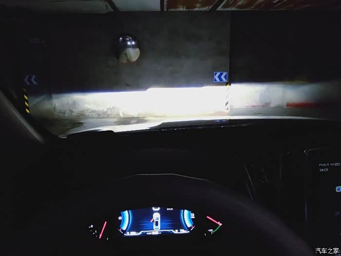

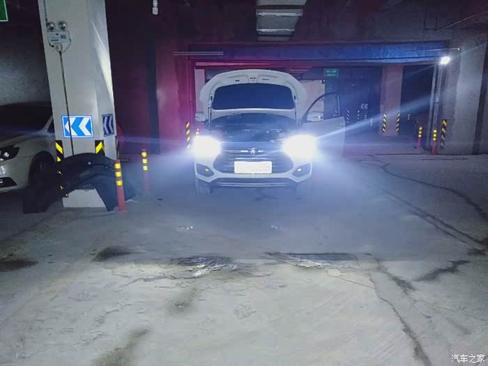

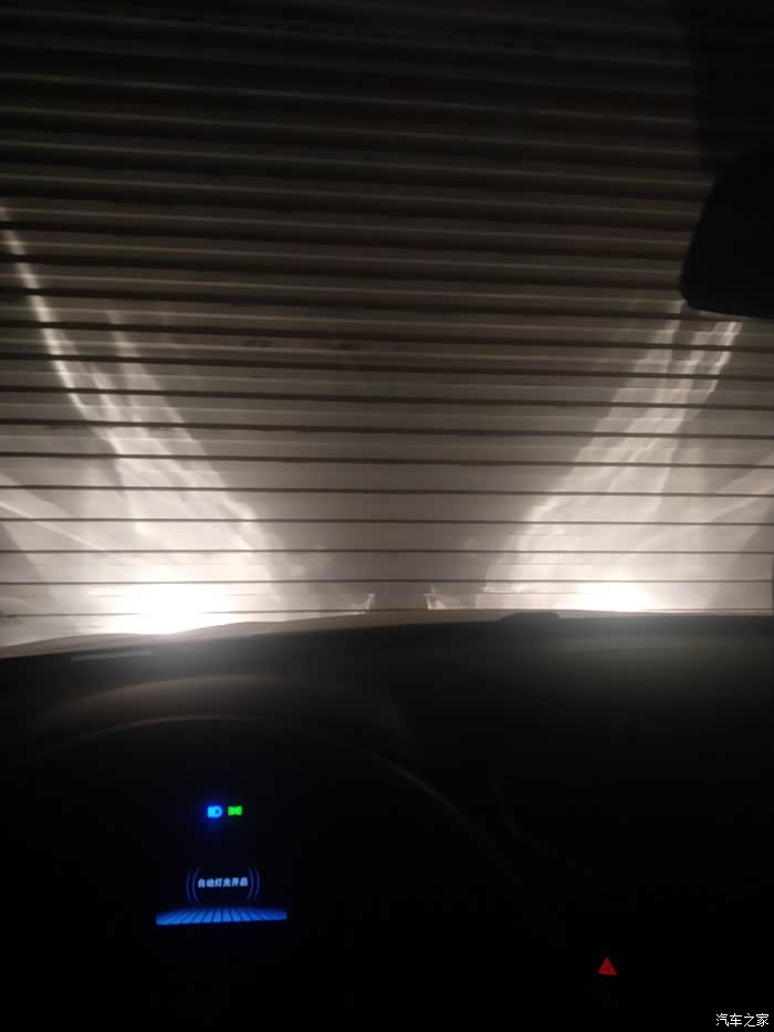

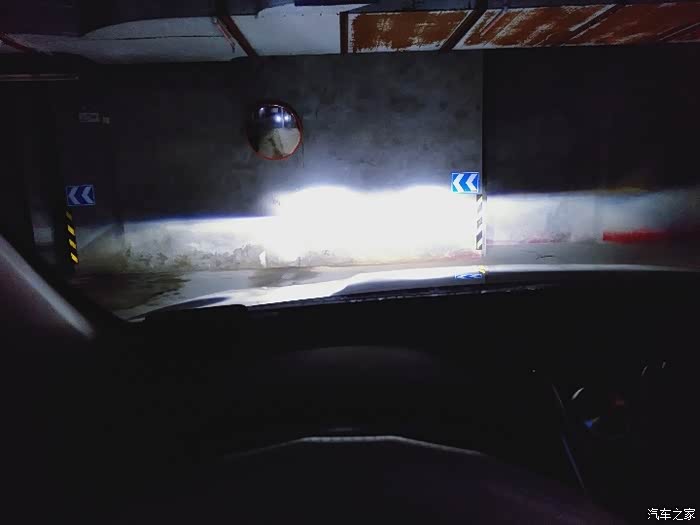

这是原厂调节到最高的近光灯效果,实际使用太低。
原车远近光大灯效果,就是连远光也低了。

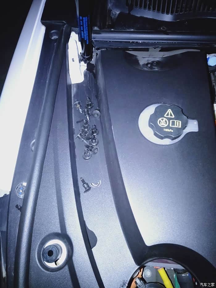

开始拆了

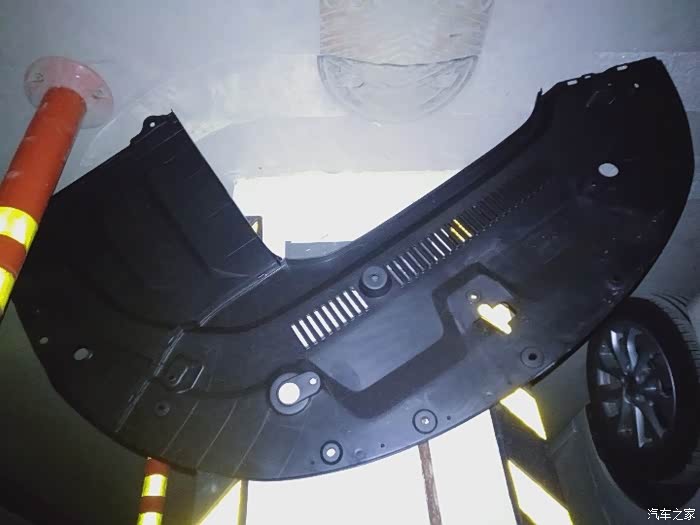

拆了盖板

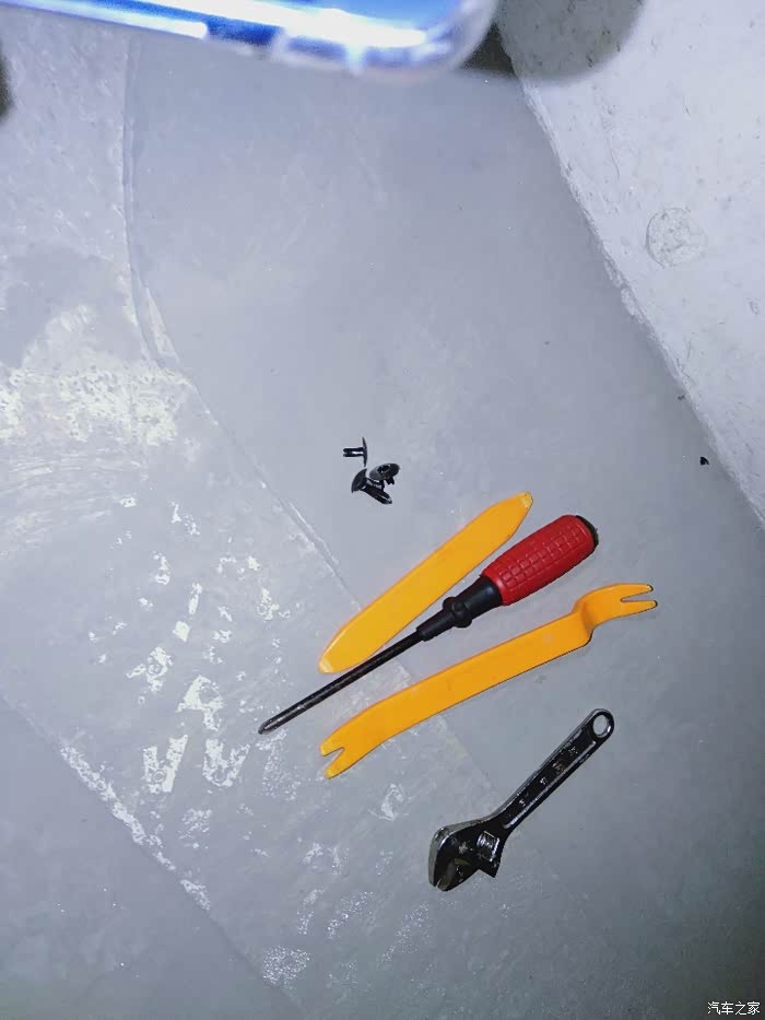

这些就是卡子,好小好脆弱
拆下的盖板

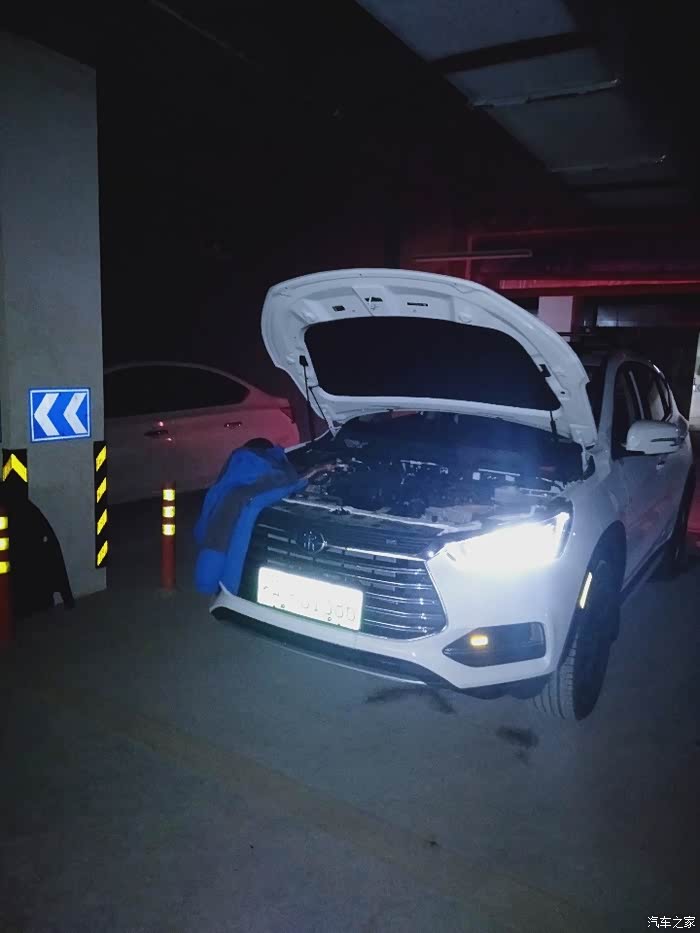

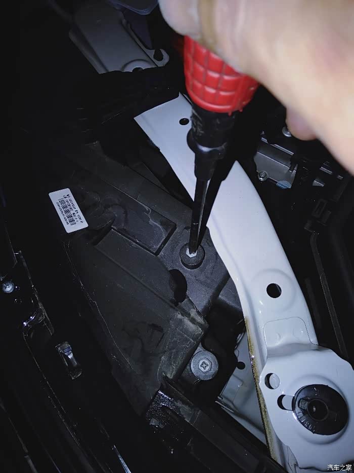

开始调灯,

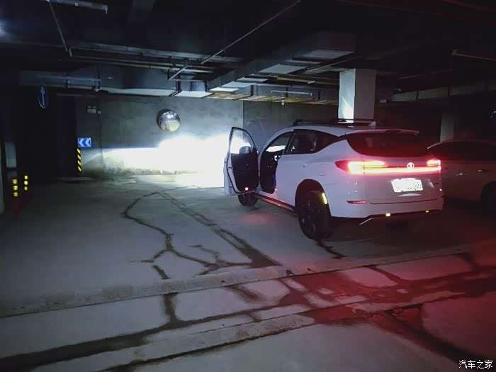

没场地不专业,就拿我是外衣盖住一只吧,不然没办法做标记
这两个螺丝就是调节近光灯的,右边的是调高低,左边的是调左右。
这个螺丝孔是调节远光灯的高低的

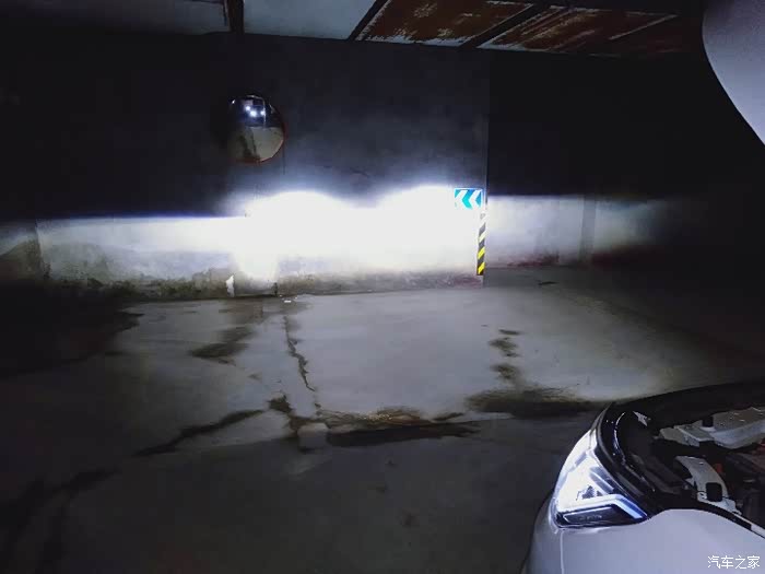

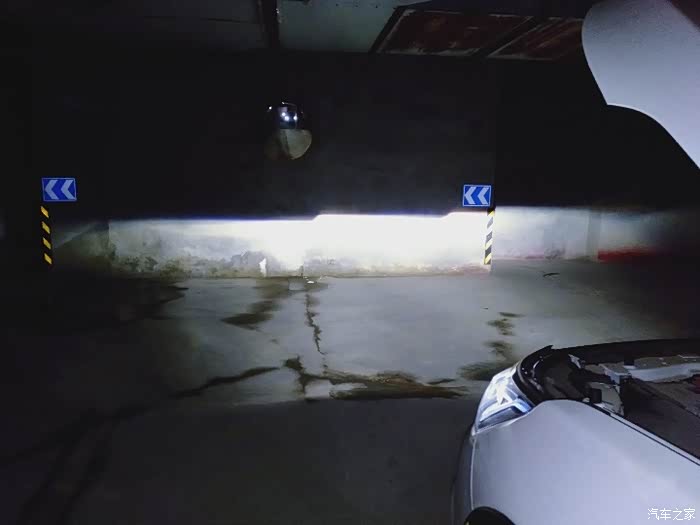

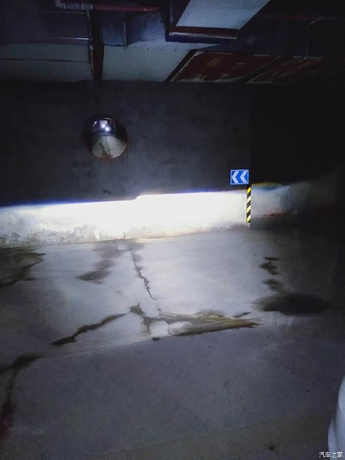

调节好
近光
远近光刺眼不
在地库里调节

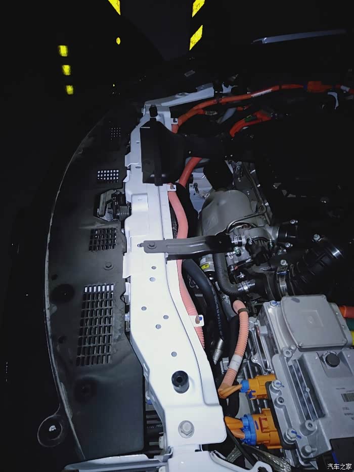

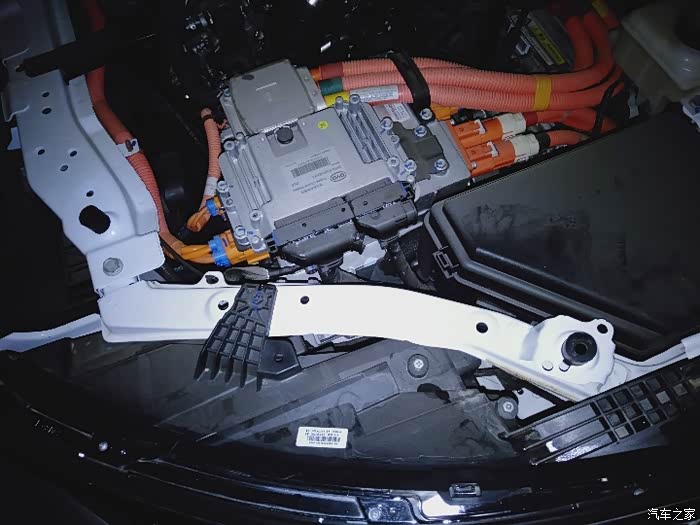

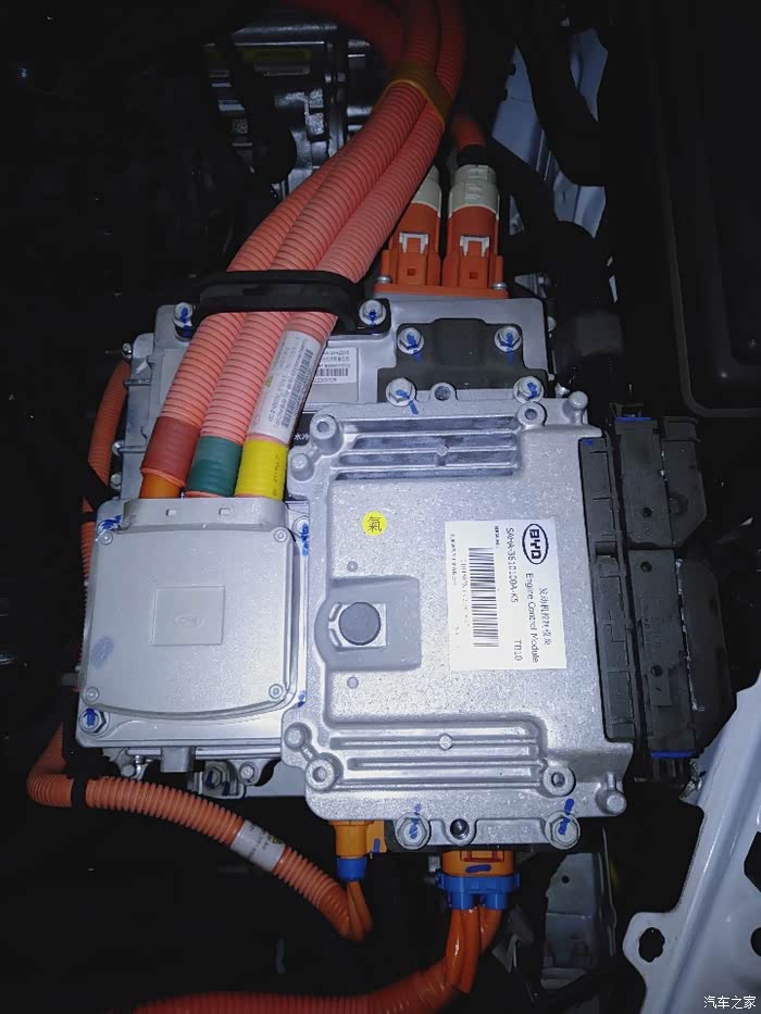

原来这个就是总电机控制器

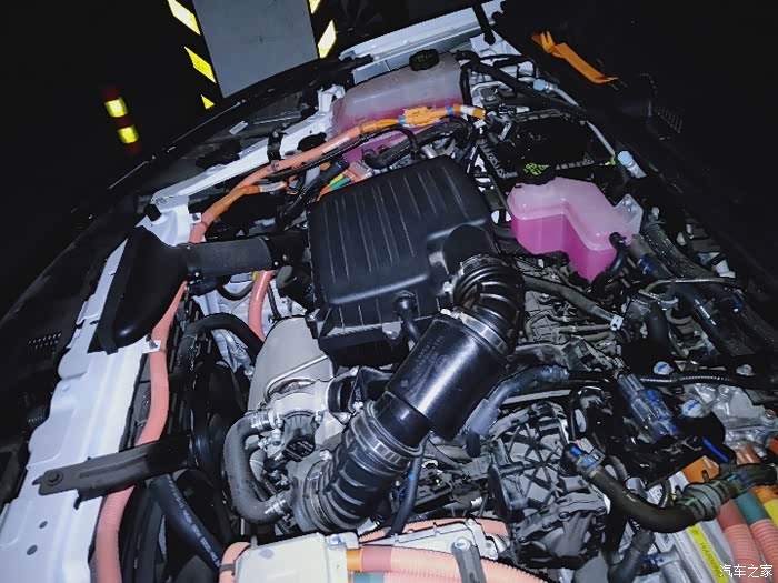

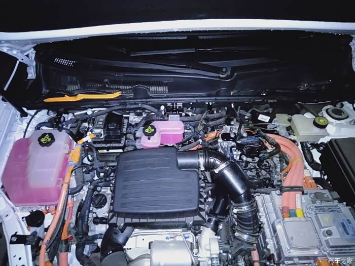

混动车发动机舱很紧张啊

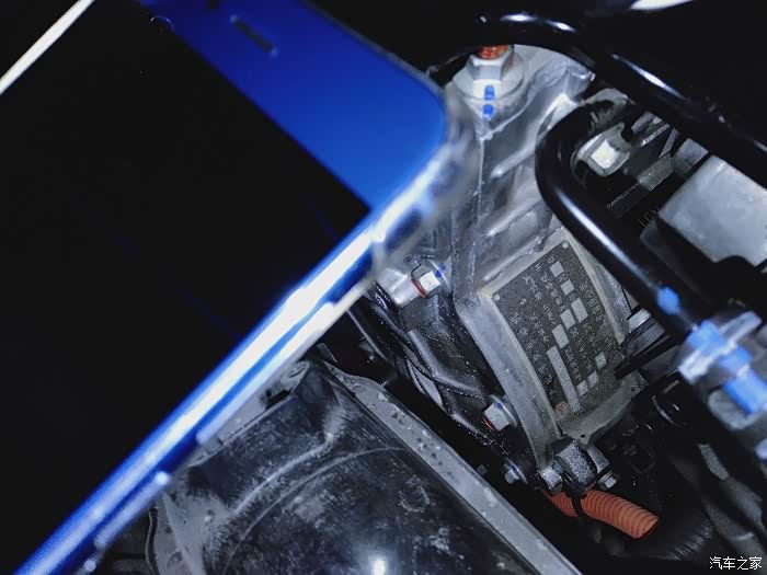

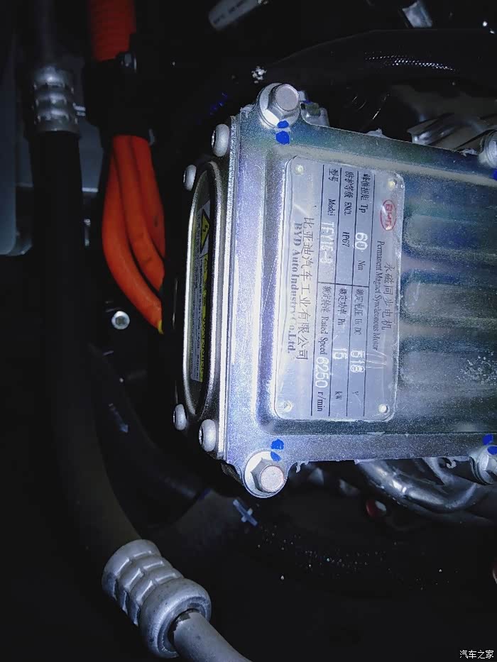

这个是gsb电机,我开始以为是电空调
前电机110kw12000转
规整的发动机舱

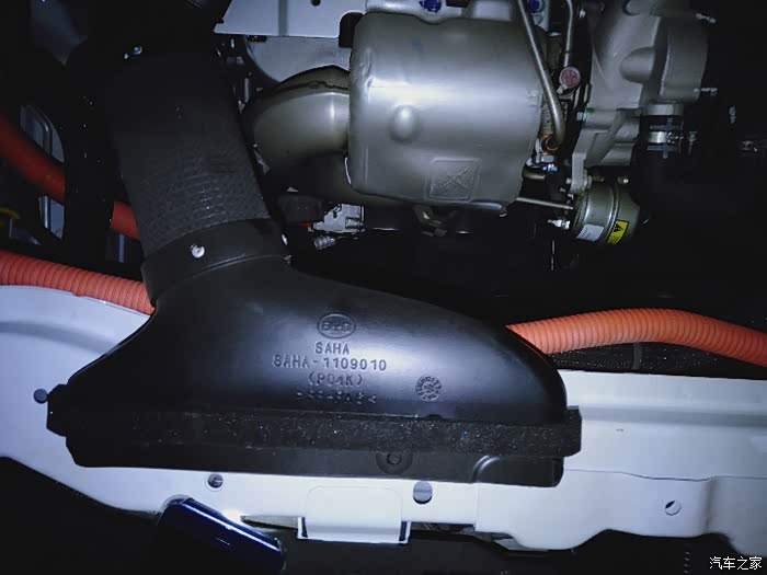

前进气口位置很高哦

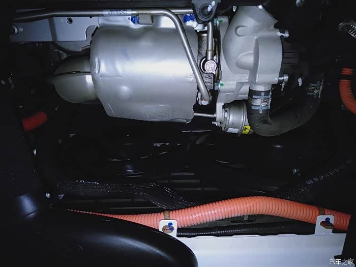

涡轮增压机
工具和断了的卡子

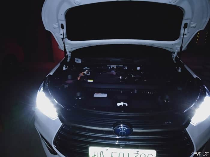

这个是日行灯哦,太亮了吧,要是能关掉就好了,可以省不少的电
