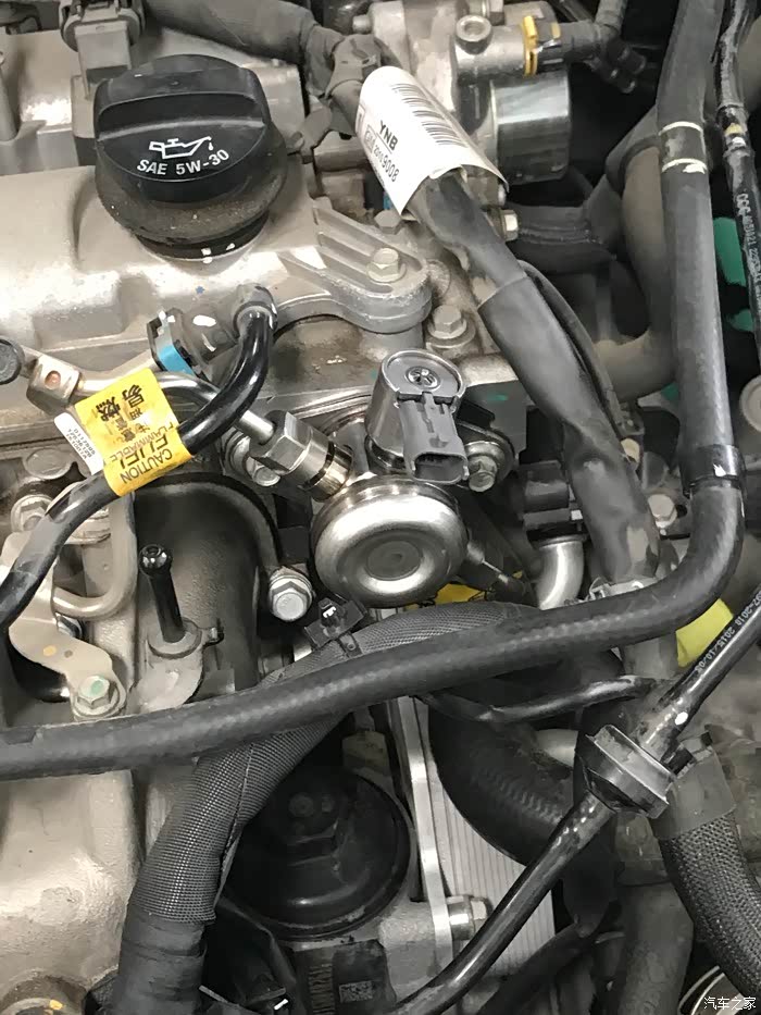

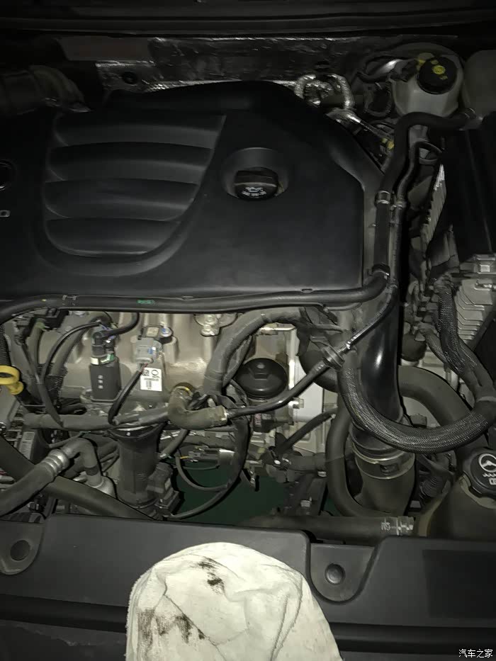

高压油泵的位置就在图中间机油滤芯盖子往里一点的正上方,趴下就可以看到。
已经可以看到一点了,外面包裹着黑色的静音棉套,主要功能就是静音防抖。

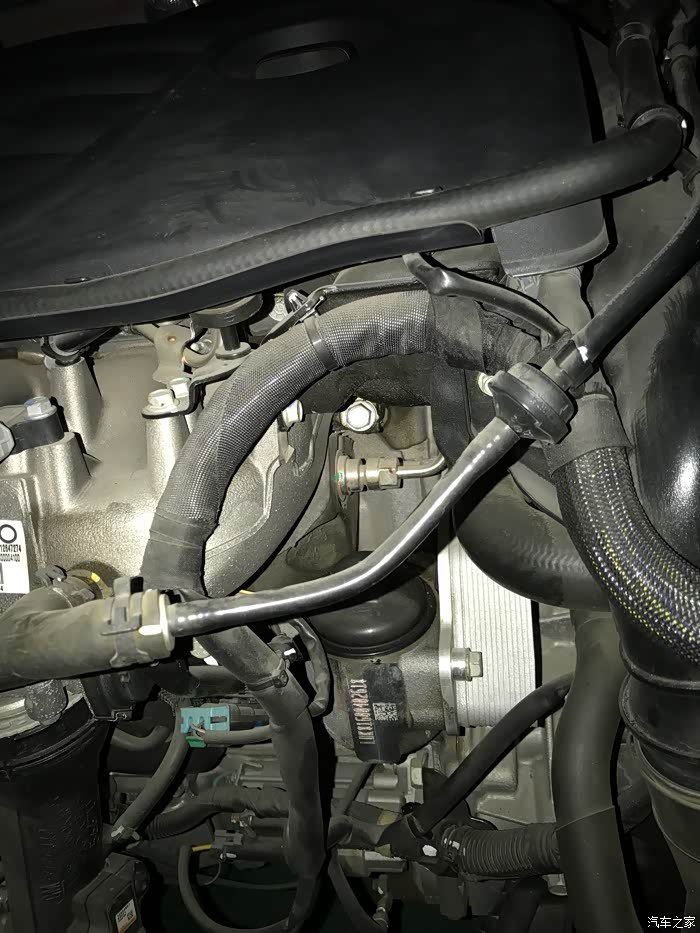

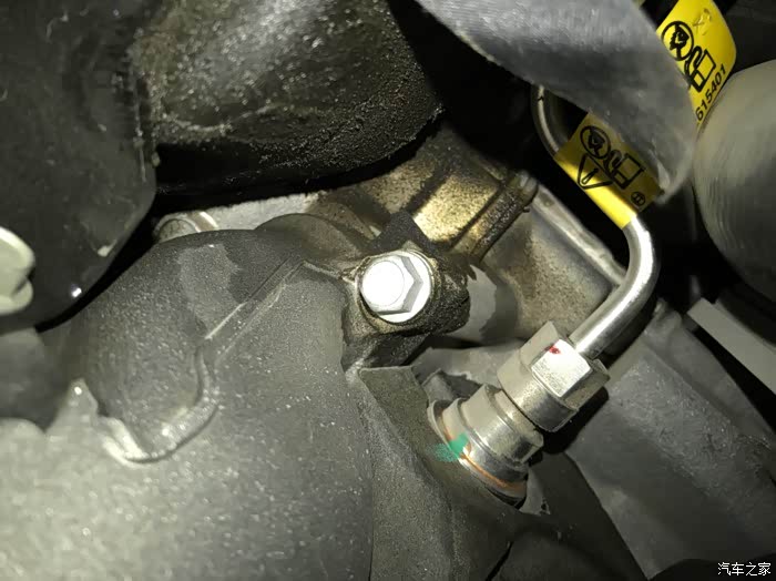

这张图片就可以清晰看到高压油泵漏油的情况了,应该已经漏了一段时间了,机油也顺着往下滴到下面,同时顺着缸盖连接处往旁边溢出,这个应该就是导致机油页面下降的原因,大家还是尽快查看下是否漏油吧。

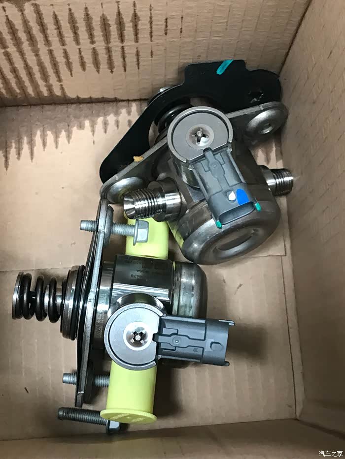

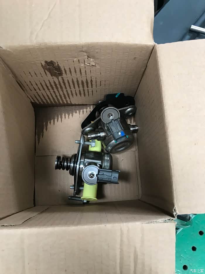

去到店里,技师交接后,很熟练的就将原车高压油泵拆卸下来,新旧对比没有什么区别,但是技师说密封垫新的有升级,更换过基本不会漏。
由于和技师同姓,攀谈起来也容易,他说如果出保了再漏其实就换密封垫或者打胶都可以,只要是处理到不漏就可以了,厂家保内整体更换也只是政策问题,出保没必要更换高压油泵的,我这次店内更换并没有给打胶,只是通过密封垫和O型圈进行密封,希望不会再漏。
新的高压油泵两个连接汽油管的接头会有塑料保护盖。整体做工和原车无异。

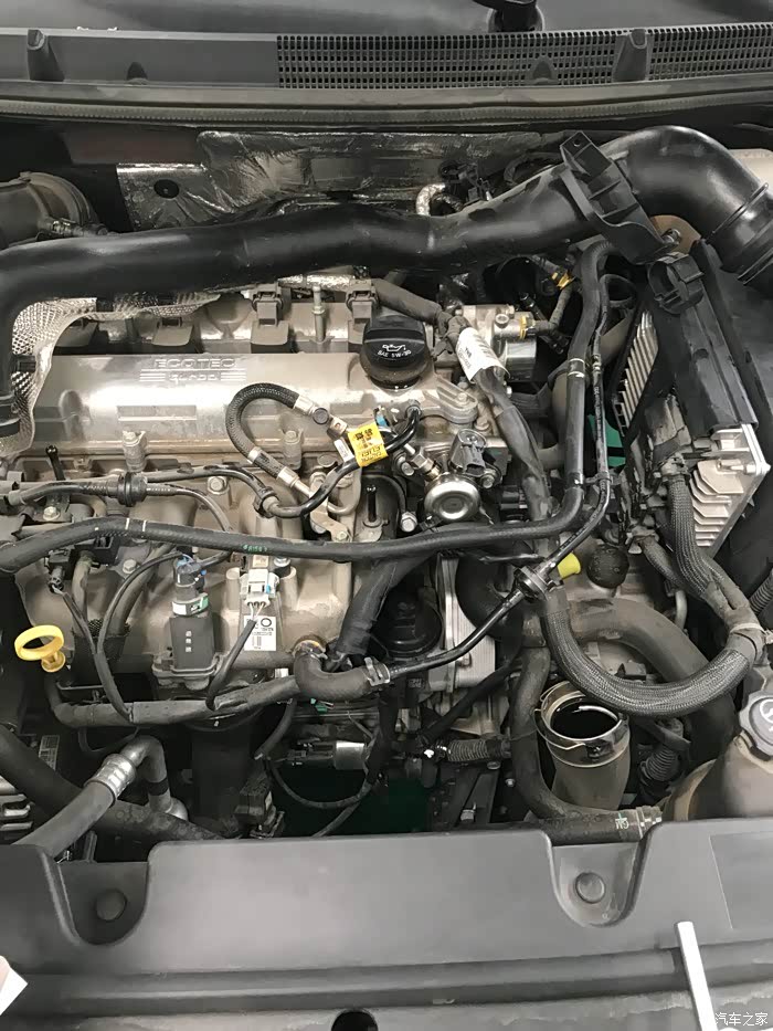

大约半个多小时就完成了拆装,技师操作非常熟练也很细致,装上之后启动车辆仔细检查由于渗漏,这时提醒各位最关键的是检查汽油管安装是否到位,漏汽油就危险了。
安装到位,还未接电源插头斜着的上下两个就是汽油管。汽油管与高压油泵类似于家用空调管的刚性连接。安装好后着重检查是否会漏汽油。

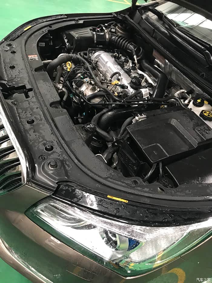

师傅人很细致,帮忙将原来渗漏的油渍全部清洗干净,并顺带清洗剂发动机舱,然后又用高压气枪吹干净水汽。总体很满意。还给免费补加了机油和防冻液,玻璃水。

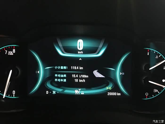

车辆现在两万公里多,除了这次高压油泵漏油并未出现其他问题。
