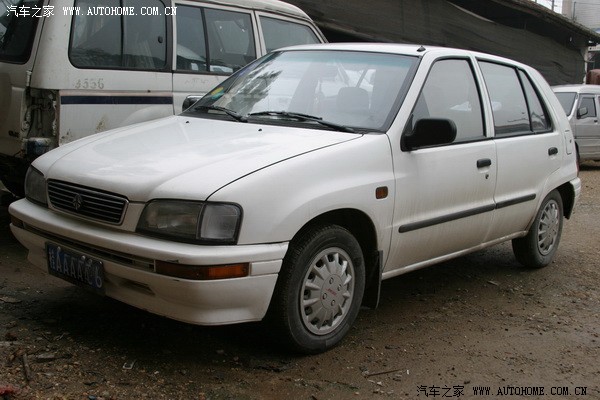

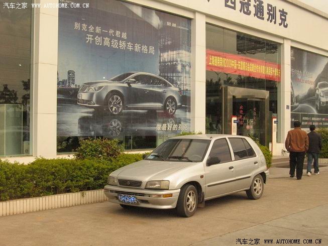

我的车车是09年10月国庆之后购买的,二手角色,丰田8A发动机,传说中的加长版金夏利。
至现在已经一年多了,回顾这一年来,由小夏引起的感觉酸甜苦辣都有,用一句话形象,那就是:几多喜欢几多愁,几多执迷几多痴。
把一辆外观和车内基本很残旧的车车,收拾成为外貌过得去,操控性有所提高,乘坐较舒服的车车,这就是我一年来的做法和想法,为此也花费了许多精力和财力。
经过一年来的修修整整,现在各方面表现不错,达到了预期目标

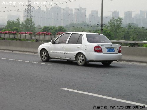

现在,在我们南方这城市,小夏已不常见
但凡看到的,都会尽量照起来

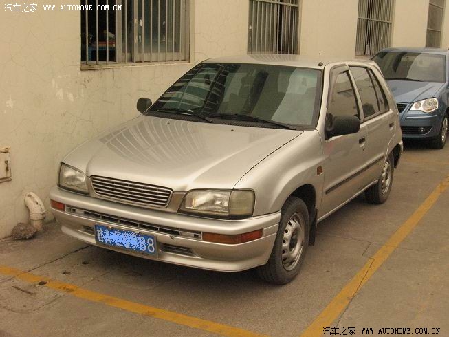

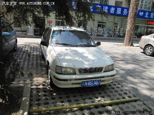

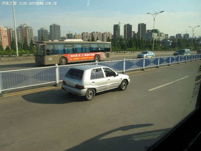

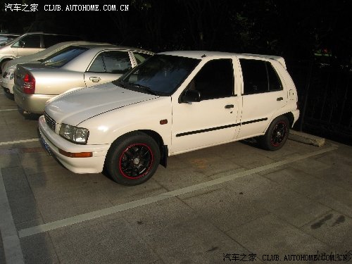

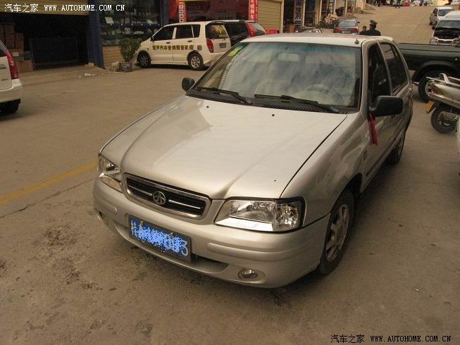

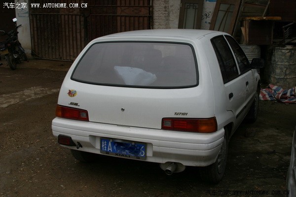

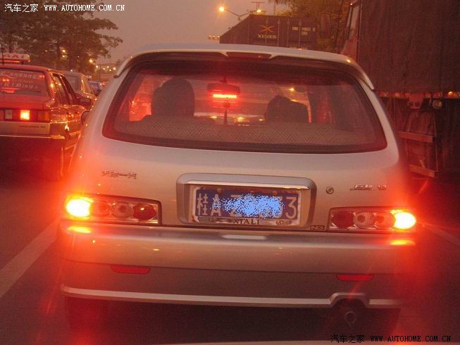

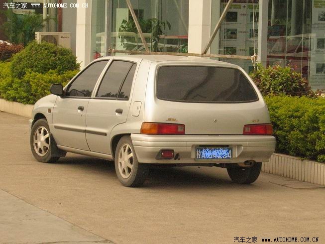

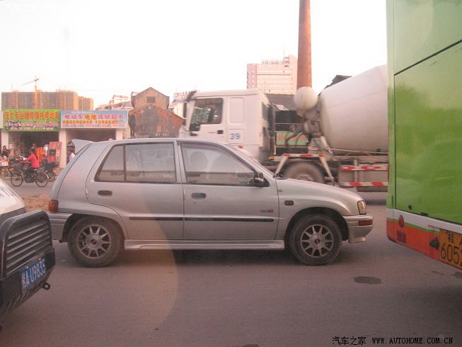

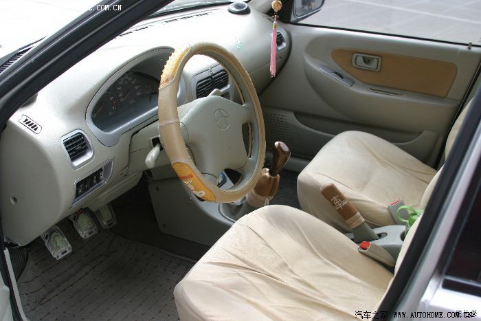

一、我的夏利,我的车车

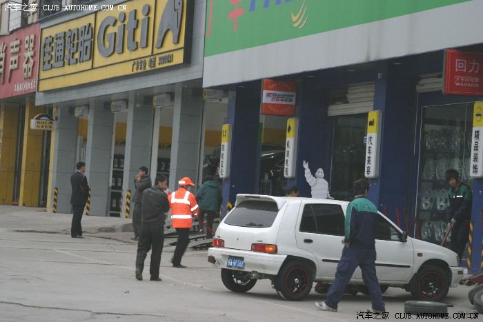

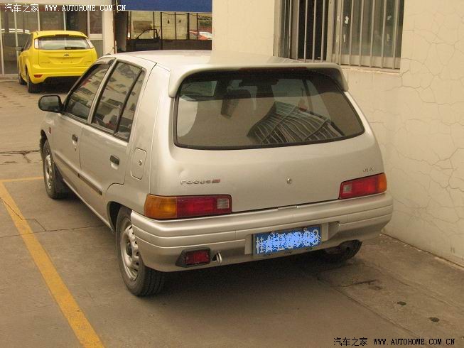

刚买回来的样子
二、我的折腾,我的痴迷
折腾的东西很多,有的很是满意,有的则可有可无

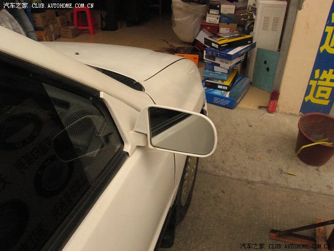

(一)换了大视野后视镜 90大洋    这个改装是必须的,原来没改要很难超车并线,因为后视镜太小,车后情况不明,
改了之后,车后情况一目了然,不用再侧身和探出头来看,很方便

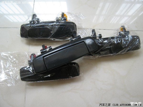

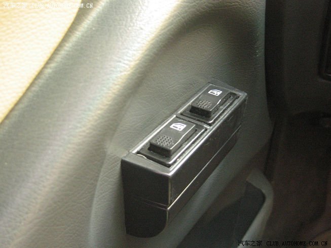

(二)换了前门门窗自动升降 175大洋   这个改装我认为不是很成功,因为经常出现门窗玻璃升不上去的问题,为此,我又换了一套
还是不时出现问题,只能借助手拉
(三)换了IK16四个铱金火花塞  180大洋    这项貌似有用,油好象燃烧更好了,排气管也出水了,具体效果还没收到,比如油耗降,动力提升等

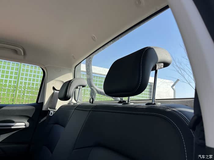

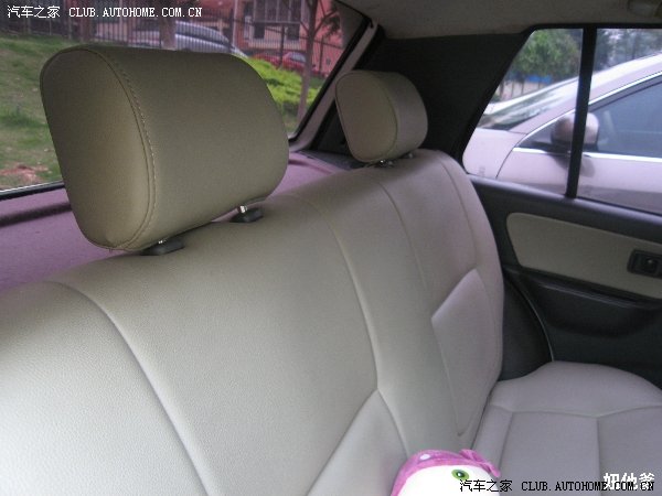

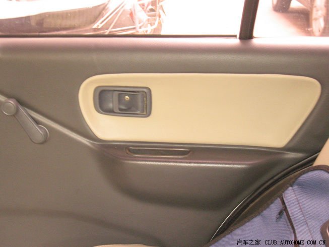

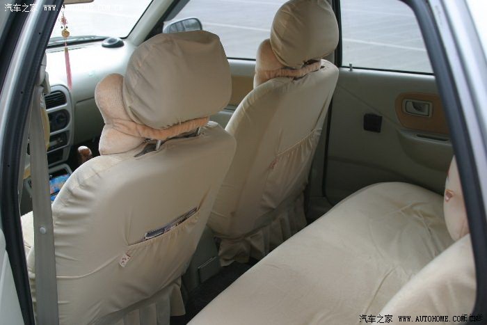

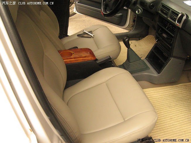

(四)套椅包皮、门饰板装皮、加装后排座椅头枕    450大洋    这个改装很实惠,性价比高,车子经过如此收拾,提高了档次

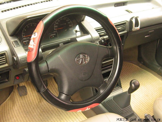

(五)换了N3的方向盘 90大洋    这个改装也还可以

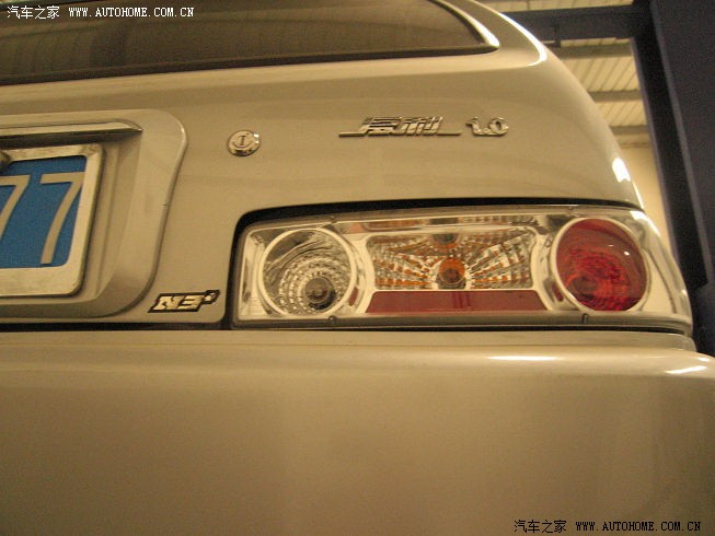

(六)加装增光器  25大洋   换了飞利浦 90/100W前大灯灯泡    这个改装的效果十分之明显,灯光增强了不少,感觉够用了

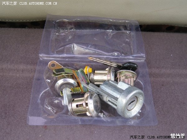

(七)换上前后9圈加长弹簧    这个改装前期感到车颠,降低了舒适性,后期感觉还可以,可能是弹簧变软了
(八)换上尼桑A32刹车   这个改装我认为是最成功的改装,一点就有,避免了好几次追尾,十分值

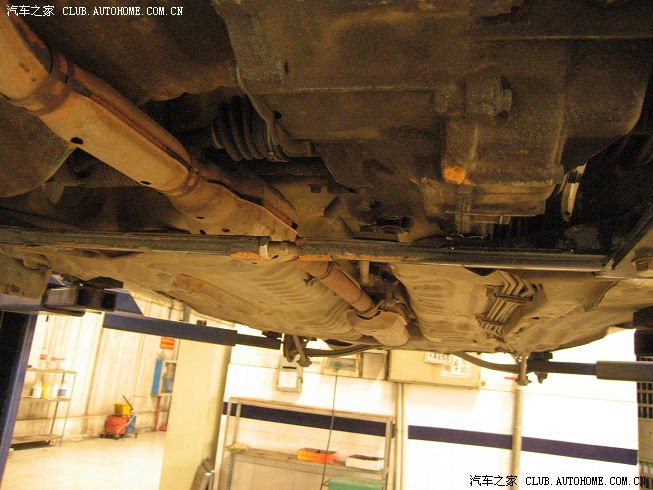

(九)加装的井形底盘加固和前顶吧    这个改装提高了全车整体感,车车不再就以前那么散架了,过弯车倾问题解决了

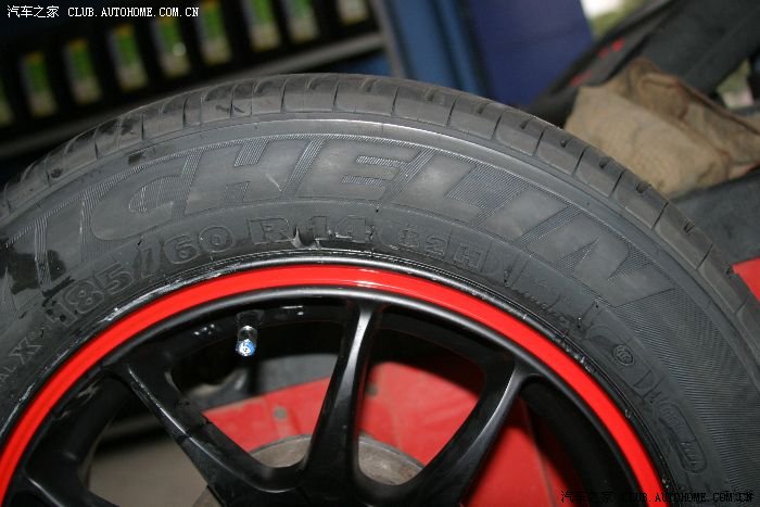

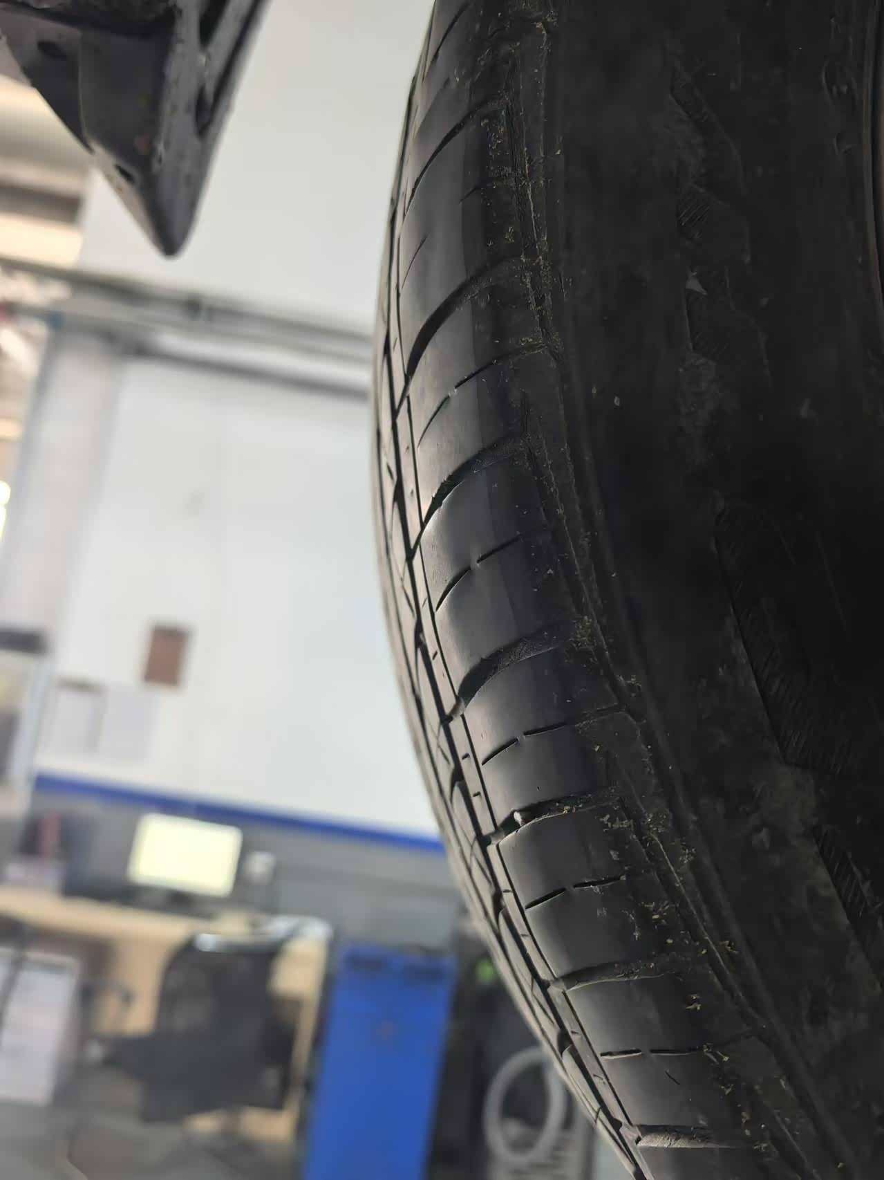

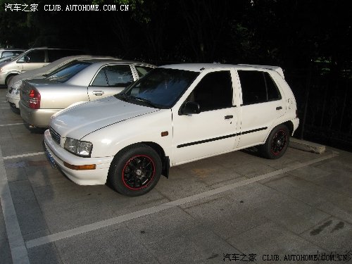

(十)换的大脚——185的轮胎和14寸轮毂   这个换了当然好,车子低速时坐轿般的感觉不那么明显了,车子也稳定很多,也静很多,只是花的钱太多,加上185的轮胎带来的是油耗的上升,百公里大概多一升,建议还是换175的得老

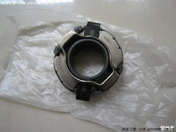

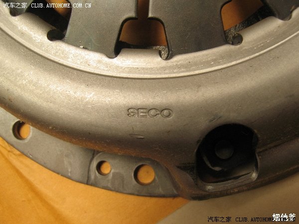

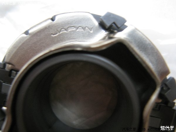

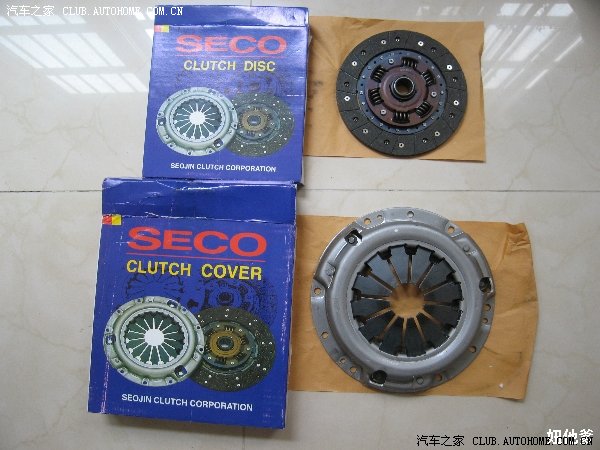

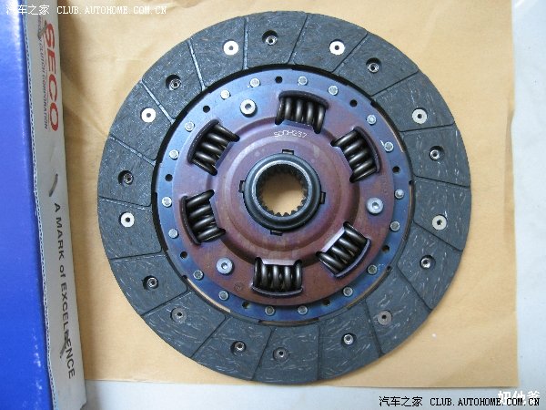

(十一)换上进口的大金离合套件    换上后离合不再那么重了,但问题是好象并不那么耐用,才一年时间,离合又开始抖了,起步必须加大油门

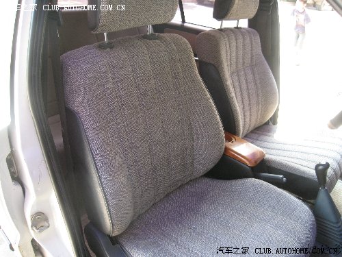

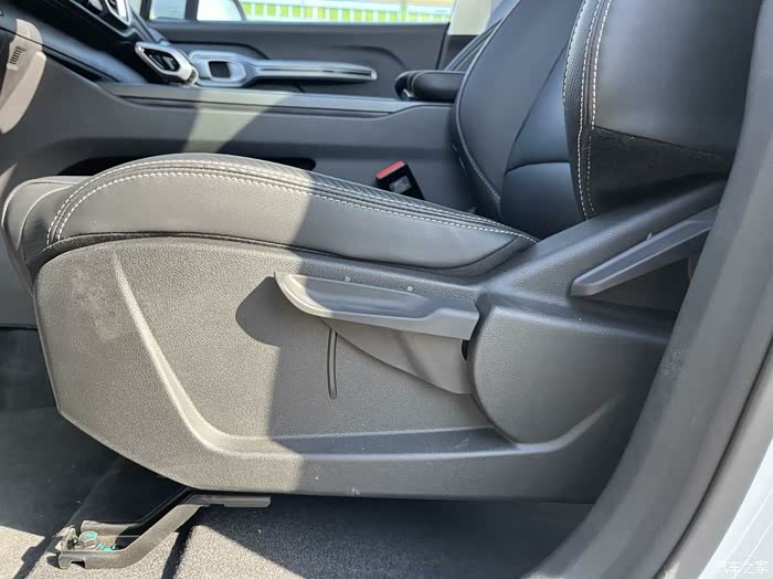

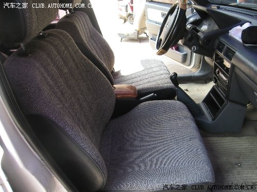

(十二)换了进口小丰田拆车座椅   这座椅改装是最成功的改装之一,与刹车改装可以并提,改后,坐车上日行千里也不觉得有什么不舒服,很好,很超值
折腾后的样子
