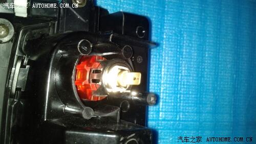

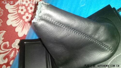

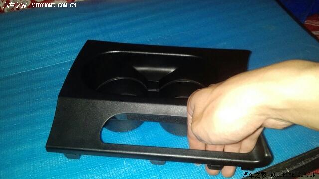

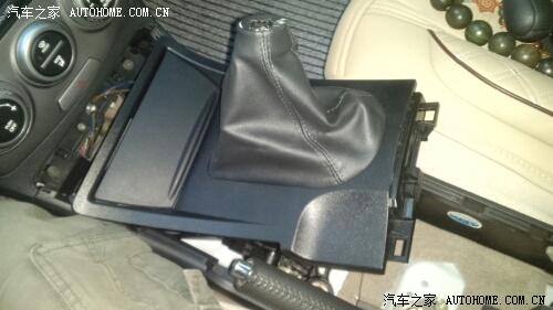

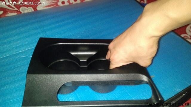

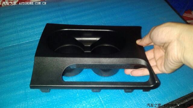

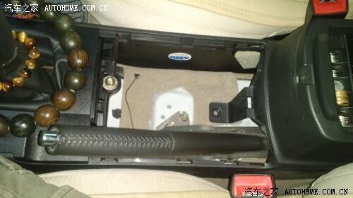

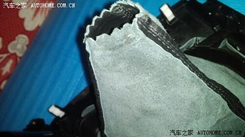

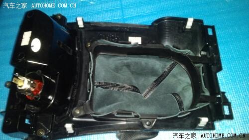

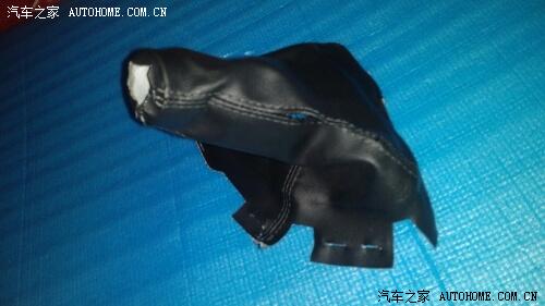

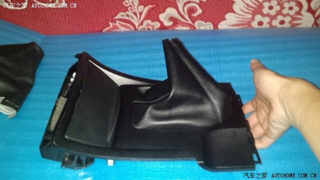

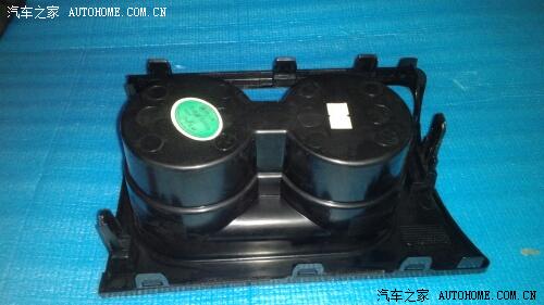

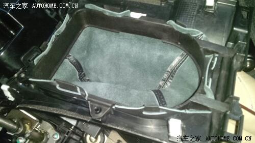

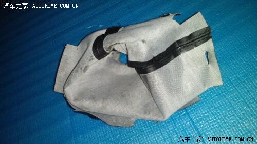

防尘套破了,本来没有破的,有个线头露在外面,用手一拉,开线了!4S店开价35一个,还是人造革的。于是找了家做皮夹克的店铺,问他可不可以做这个,他们说可以,拿东西去,照着做,一比一的大小,还是牛皮的,价格35,于是,回家开始拆迁!拆迁后拿着防尘套去夹克店,十五分钟搞定,就连固定的卡口都给剪裁好了,完全的一比一!由于一个人操作,有些地方要两个手一起动作,所以有些细节不能拍下来,补发一些个人认为比较重要的细节点,希望对大家有用! 这是原厂的,破了,反面一看,薄的像纸! 这是后来做的牛皮的,反面,有皮毛,正面有真皮特有的花纹,一看就知道是真正的牛皮,比车子上面的原厂真皮座椅的皮质好多了,非常柔软。 因为是车内作业,大家拆卸更换时,找个宽敞的地方,把车门都打开,这样凉快,而且光线好,我当时就是没有开车门,热的浑身都是汗, 首先拆手刹那个地方的杯架盖板。就是这个位置的东西。 这个上面的杯架盖板是用大概十来个卡扣固定的,不能用平口起子用蛮力撬,容易把塑料件搞坏。 如图所示,先打开前排两个座椅中间的扶手箱,右手这样放,向上稍微用力拉,就可以把放杯子那边提起来,注意角度,垂直向上, 然后,把右手放到手刹杆的这个位置,同样垂直向上拉,这个位置不怎么好用力,左手可以帮帮忙,向上拉的力度要比以前要大些, 手刹这边拉起来后,右手放到这个位置,慢慢顺着拉,就可以把这块盖板拉起来了。 可以看到这反面大概有十来个卡扣。 这是拉起来后的样子。 接下来拆排挡杠的位置,逆时针旋转拿下排挡杆的手球, 如图,右手放在这个位置,轻轻的向上拉,就可以拉起来, 接下来的要更加仔细点,因为这个部件后面连接着点烟器,和烟灰缸的红色指示灯,慢慢拿起这个部件,从排挡杆上提起来,可以看到一个白色的连接卡,就是点烟器的, 拔下来,还有一根线连着烟灰缸的指示灯,我当时没有管这条线,就把这个部件反过来,放在排挡杠的位置。 可以看到这里有两个螺丝,是用来固定防尘套的,松开螺丝,慢慢拆下来,这个地方也有几个固定点,大家拆的时候,稍微注意点就可以。防尘套是固定在一个方框形状的部件上,拆下原来的防尘套,换上牛皮的,怎么拆,就怎么装,毕竟是一比一照着做的。然后把装好牛皮套的那个方框部件再安装回去,安装的时候,注意点,牛皮比原来的防尘套要厚不少,稍微用力,卡上去,再安装刚才的那两个螺丝, 这是换好了牛皮的样子。 接下来就是把刚才拆卸的过程反过来,把那些部件再安装上去,记得插点烟器的卡扣!然后大功告成!完事! 一个人作业,只能这样了,希望对大家有用,老婆带小孩出去玩了,要不直接拍视频,可以更加直观详细的介绍! 谢谢!!!!!!!!!
