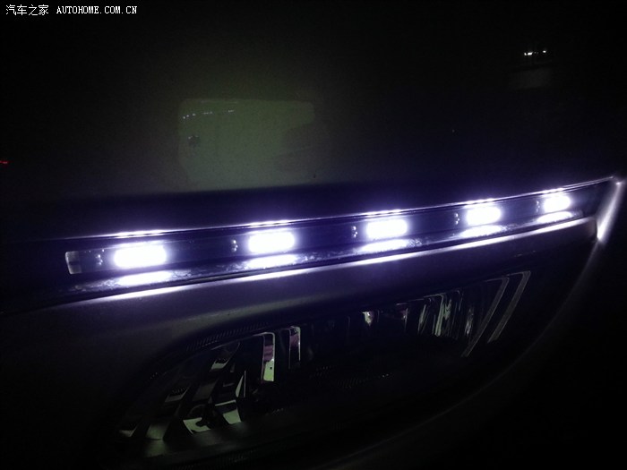

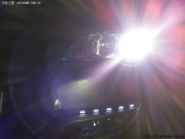

日行灯特写:
当氙灯启动的那一瞬间,万丈光芒,就是射啊!!和版主一样

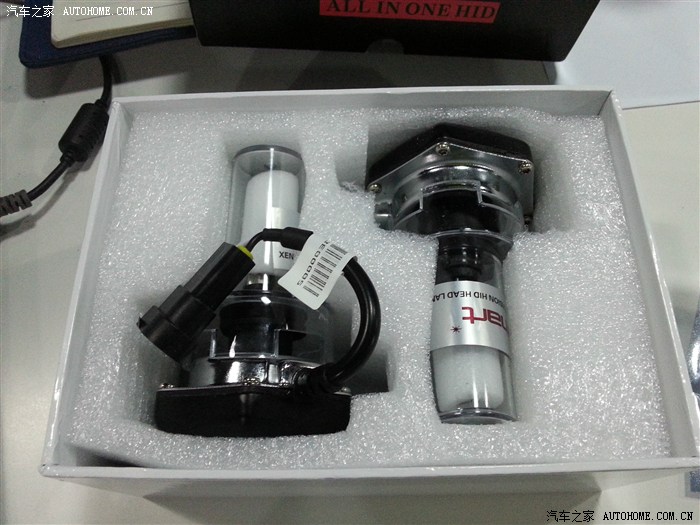

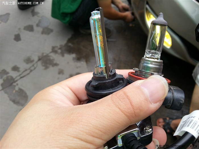

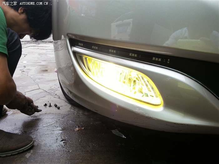

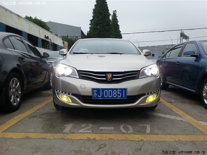

350的雾灯其实挺亮的,但是按耐不住内心对明亮的追求,同时也想感受一下3000k色温带来的阳光,于是在某宝上开始搜索,终于找到了一款一体式的氙气灯,也就是说不用安装安定的氙气灯,心想基本就像换个灯泡那样简单了。锁定目标后,果断下手!废话不说,直接上作业!
等待了3天才到货的一体式氙灯

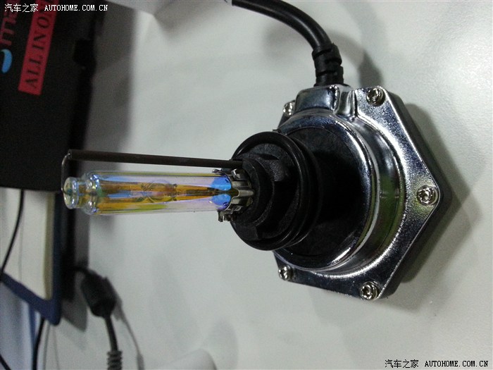

氙灯和卤素灯泡的特写对比(牛2手机相机景深还不错)

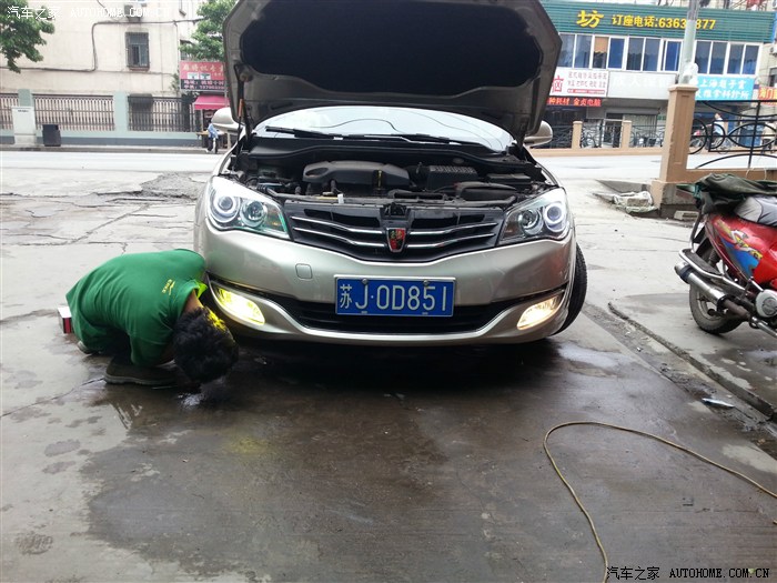

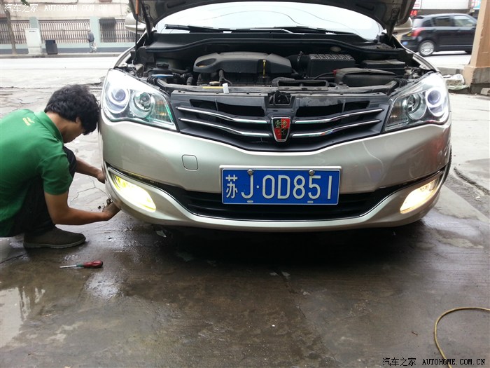

维修店小师傅正在努力的帮我安装灯泡,图中一侧是氙灯,一侧是卤素灯,貌似白天对比不是十分明显,重点是晚上效果,往下看(提示:想换雾灯的童鞋注意了,350的雾灯不需要举升机、不需要拆保险杠,只要把轮胎打死后,拆开部分挡泥板内衬就可以更换了,非常方便!)
特写一下:

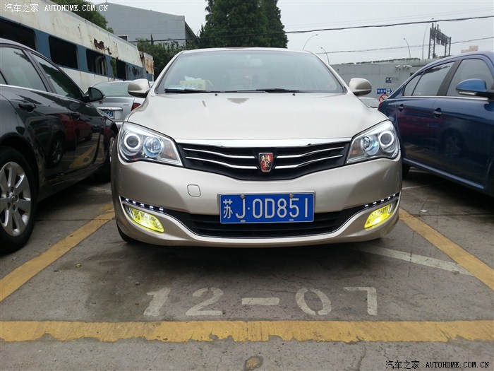

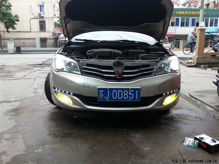

OK,两个都装好了!
加上日行灯白光的衬托,非常的给力。(此时冰蓝示宽灯和天使眼也是开着的,但是白天太亮貌似不是很明显)
氙气大灯近光的开启,有点气势了
OK,远光来了!!
此时此刻多少个灯啊。。真担心电瓶顶不住

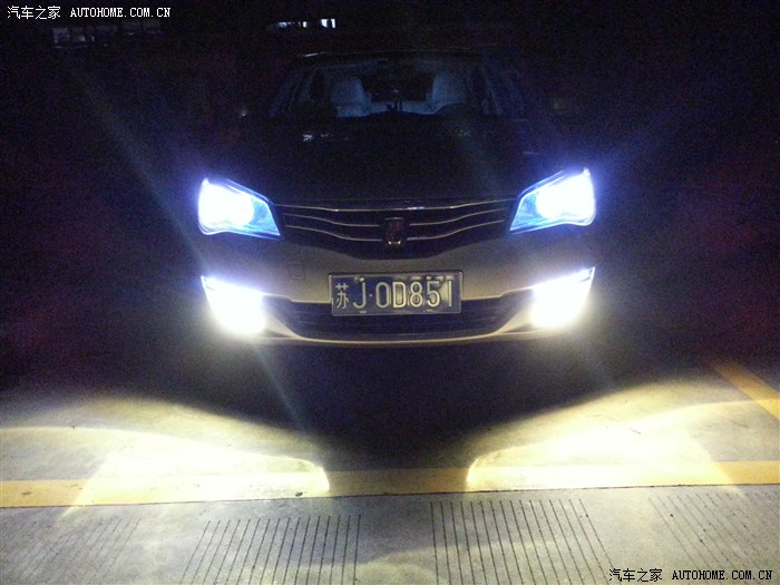

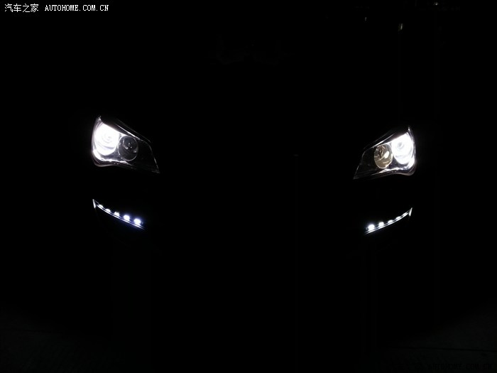

OK,上纯天黑的照片!!
哦也,太酷了,请注意,此时大灯是没开的,只开了天使眼和示宽灯哦。

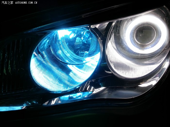

为了证实大灯确实没开,来个大灯的特写(重点观察LED冰蓝示宽灯哦!~~)

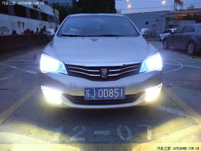

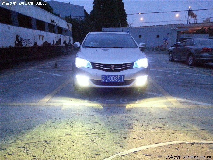

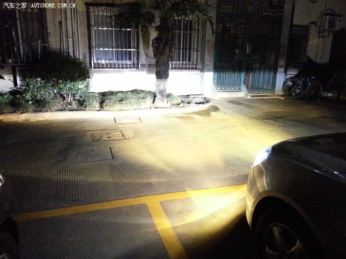

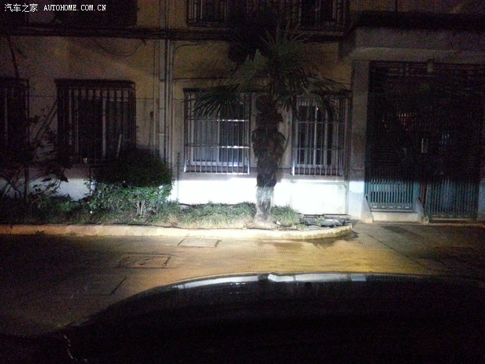

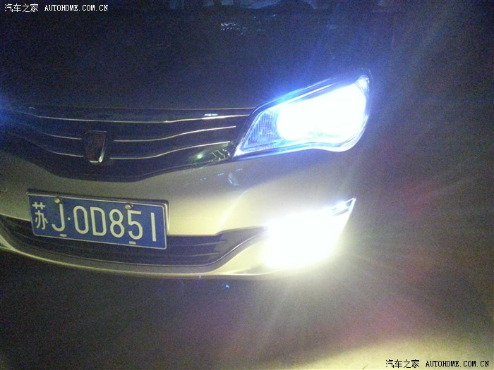

好了,接下来重头戏,就是路面亮点了!
酷啊~~雪白一片~!!切线完美~!满足ing~~

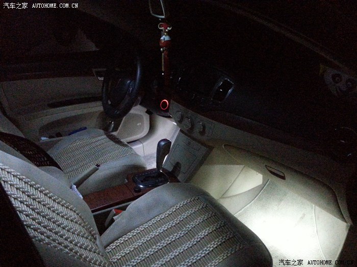

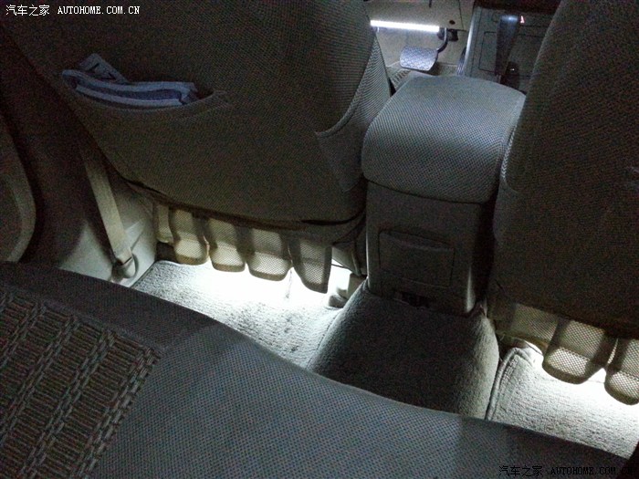

二、脚下氛围灯+LED内饰阅读灯
小三自从跟了我之后,只坏了一个配件:驾驶员侧原厂阅读灯泡。这也告诉我们,目前国产汽车已经不再是那么不堪一击,也给那些车黑们一记耳光,咱们的小三质量是靠得住的,两万公里只换一个灯泡!
言归正传,脚下氛围灯的改装,一定要感谢我的哥们点点同学,http://i.autohome.com.cn/i2116683
他的座驾是蒙迪欧致胜2.0T,这哥们是个汽车达人,绝对是个触类旁通的人才,给大家看一下他的改装作业传送门:http://club.autohome.com.cn/bbs/thread-a-100024-22395703-1.html   (下一个改装点是取电,就是源自这个帖子!)

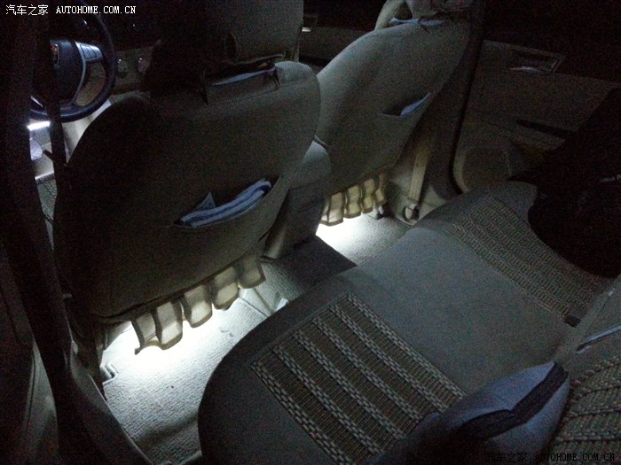

先上最终效果:
前排脚下:
后排脚下:

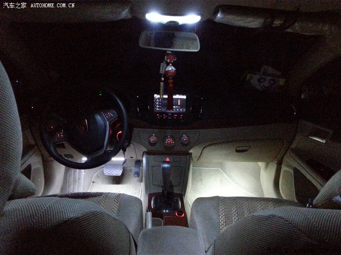

氛围灯的需求是:开门需要亮灯、最好能够手动控制开关、四个座位脚下都应该有灯光。
思路:咱们小三的电路中,能与车门联动的,很自然的想到了阅读灯,没错,就从阅读灯取电(为了避免给原车电路带来太大的压力,所以决定将车内阅读灯全部换成LED灯泡)。
具体操作:制作部分由于本人动手能力不是很强,所以实操部分是由热心的点点同学操刀的。
1、首先拆下阅读灯,找到阅读灯的正极负极,从而决定如何取电。
2、随后用卷尺沿着棚顶→A柱→前门边→B柱→前排座以下这个顺序,测量距离,同时记录一下刚才顺序中,前排脚下位置的距离。也就是说这一步骤需要得出2个数据,一个是阅读灯到前排的距离,一个是阅读灯到后排的距离。
3、准备好导线、热缩管、LED灯带、工具
4、由于导线是需要贴着铁皮走的,铁皮在夏天时可能会达到60-70℃的高温,普通的导线外皮肯定会融化的,此时意味着正极和负极直接短路,如果此时通电,则极易引起自燃事故(以上是点点同学的原话),所以他要求所有的导线全部用热缩管包裹,从而起到阻燃作用!我听到这时,绝对为这哥们的专业而感到肃然起敬!。。第四步要做的事情就是:按照测量的长度,将热缩管套入导线,用热风枪将热缩管吹热,收缩到导线上。这里还有个笑话,女生读到这最好跳过到第五条,男生可以继续:当时我和点点(男生)操作到这一步时,我说,这一步是不是可以简称为:第一步先撸管,第二步吹?他愣了一下,说:小点声,太基情了。。
5、接上灯带。灯带的规格我选择的是24cm白色的,如果大家喜欢诱惑一点的,就红色,喜欢神秘一点的,就蓝色,喜欢骚一点的,就绿色吧。。我认为白色是比较单纯的,主要是亮。
6、将制作好的导线接到阅读灯上。注意:负极相信大家都知道接哪里,正极一定要接到驾驶员侧阅读灯的开关上哦,这样就能完美的实现驾驶员侧灯光开启时,所有脚下的灯光就都亮起啦!!比如手动开灯、开门亮灯等等,还有渐变效果哦~!!
6、到车上测试一下,看看是否四条灯带都已经亮起!
7、如果亮起,那么就把所有的导线都塞到相应的位置,隐藏起来吧~(这部分我会抓紧补照片上来的~!)
8、所有灯带安排就绪,用3M胶条将灯带固定在合适的位置(原则是从正常的乘客位置看不到灯带,只能看到灯带发出的灯光为佳),这里我上几张图给大家参考:

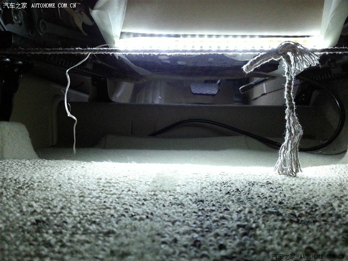

这张是驾驶员座椅下面的灯带粘贴位置:

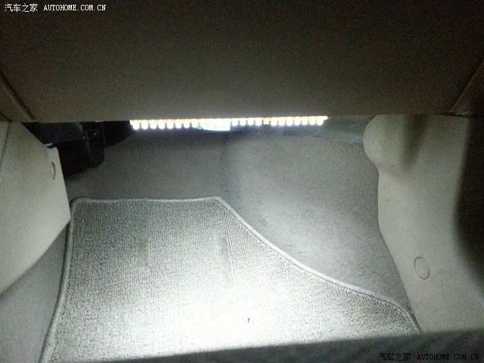

这张是副驾驶脚下灯带的安装位置(正常角度是看不到这个灯带的哦~):
好了,以上工作完成后,就大功告成咯!!此时晚上进入车内的档次一下就上来了!哇哈哈哈!!!

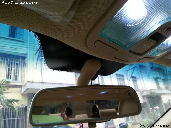

OK,脚下氛围灯加阅读灯的部分就写到这里了。什么,你说阅读灯还没写怎么换?这个我想就不用写了吧,太简单了。。只是要注意一点:原车阅读灯的发热量非常大,更换时一定确保灯泡没有长时间开启,否则会烫到手的哦!上一张阅读灯的照片:

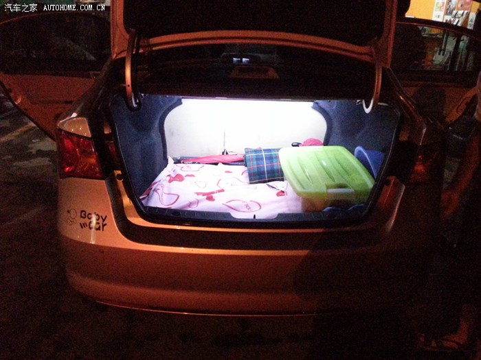

后备箱增加LED灯带,夜晚开启后超级亮的效果!(请无视里面的乱)
