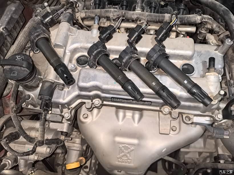

26年2月份更换机油机滤时发现火花塞被泡油了,其中有一个泡得比较厉害,点火器都淹了半节,于是打算更换气门室垫,前些天在网上买了垫子,今天‘五一“没出去凑热闹,在家无聊,就动手更换。
首先拔出点火器查看渗油情况,发现渗得比较快,上次换机油时清理过油液,现在又有了不少,而且是每个火花塞孔都有。
除了新车头两年在4s保养用道达尔机油,后面一直用国产昆仑机油,气门室内看不到一点油泥,进排气凸轮轴上也基本看不到磨痕。说明国产机油还是比较可靠的。
