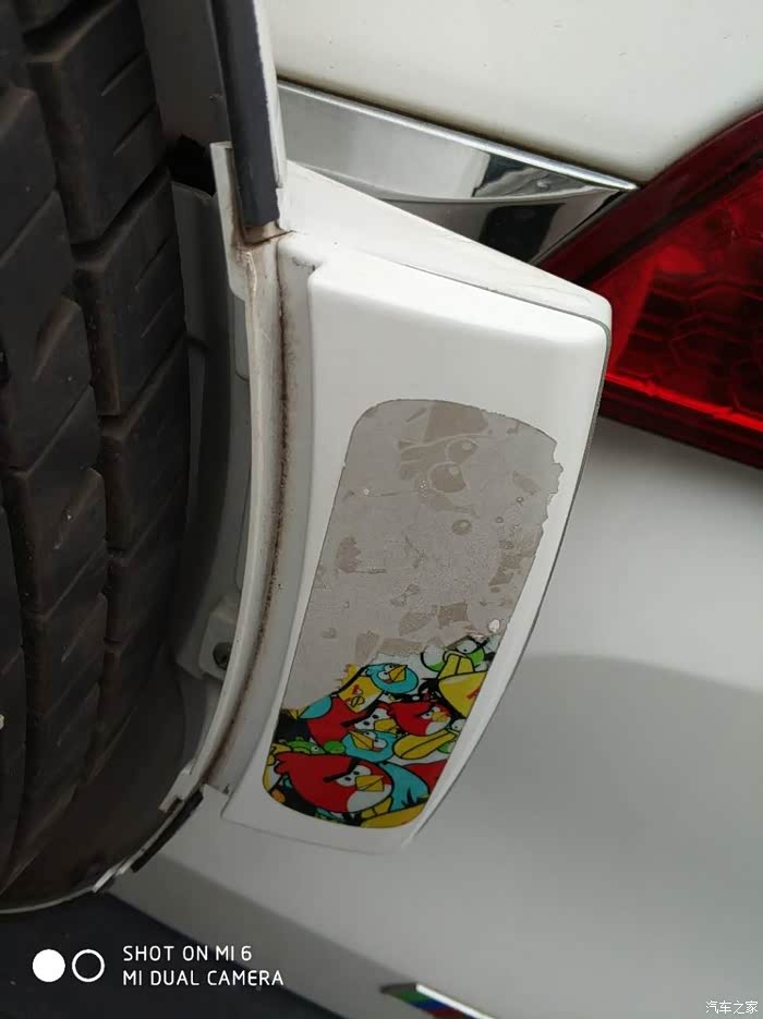

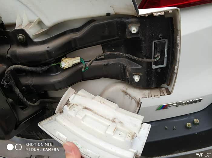

X6这款,备胎外挂独立。备胎锁开关已经出现了按无反应的情况,里面的开关触点可能已经失效。处理方法就是更换

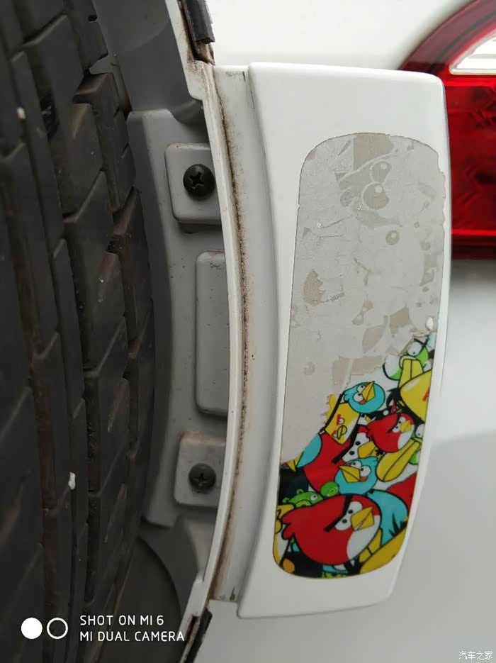

去掉备胎外仓,可以看到两颗十字螺丝,拆除

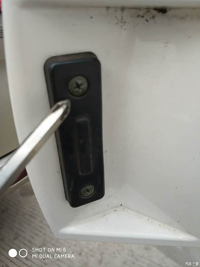

内侧开关处也有两颗螺丝钉,同为十字,也要拆除

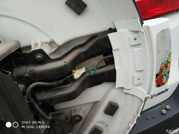

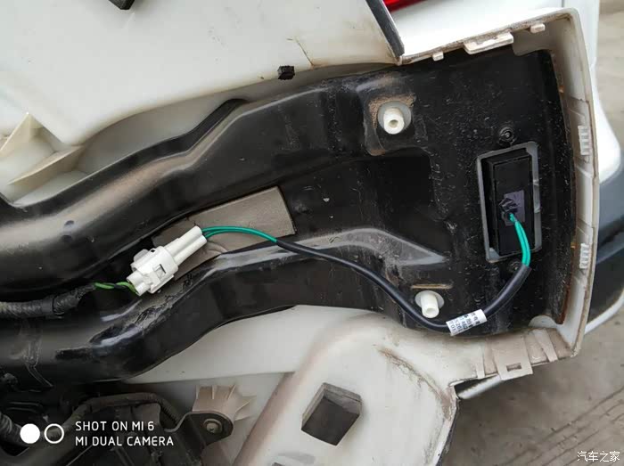

可以看到开关线束连接插头
外仓面的盖板可以拆卸

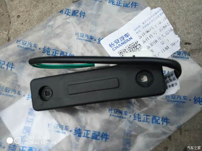

退开插头,从开关按钮的一侧可以把开关取出

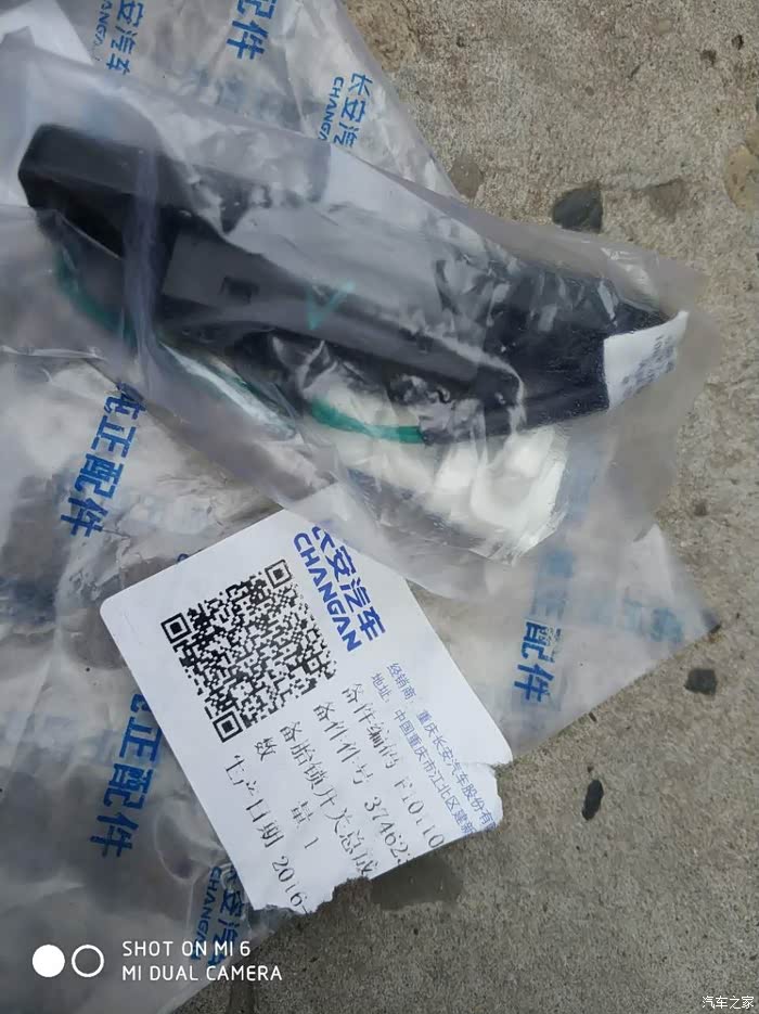

新的开关是这个样子
