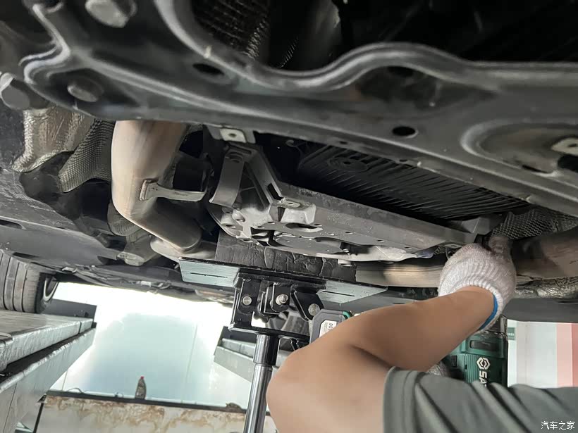

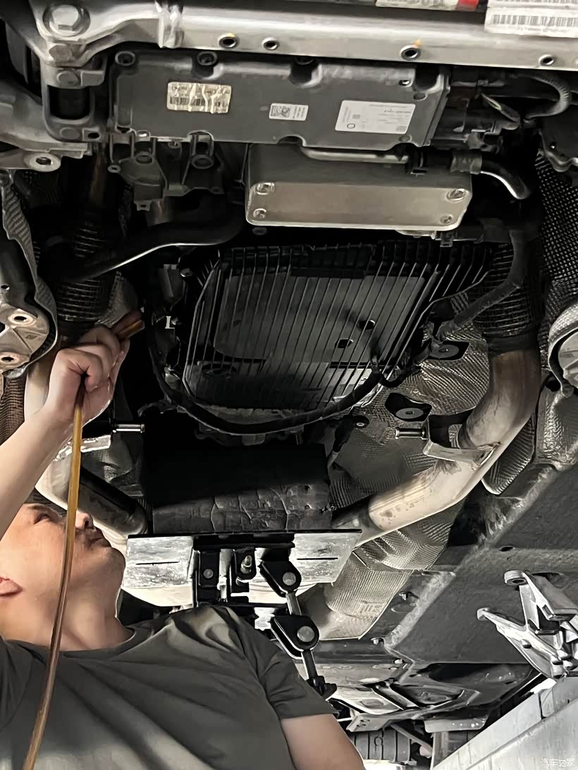

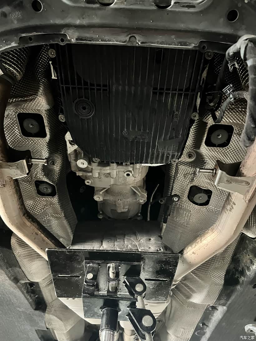

开拆变速箱支架和前车身稳定架,几个螺丝和排气管支架
拆完光秃秃

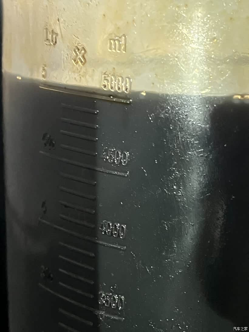

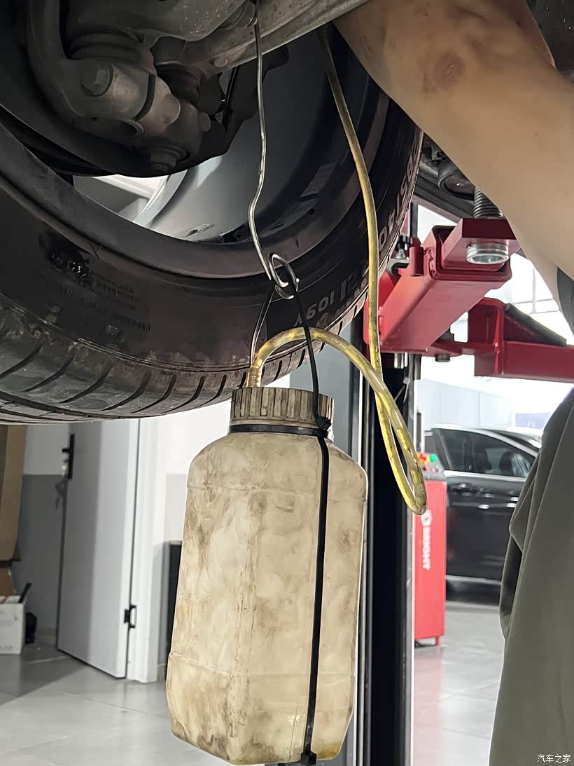

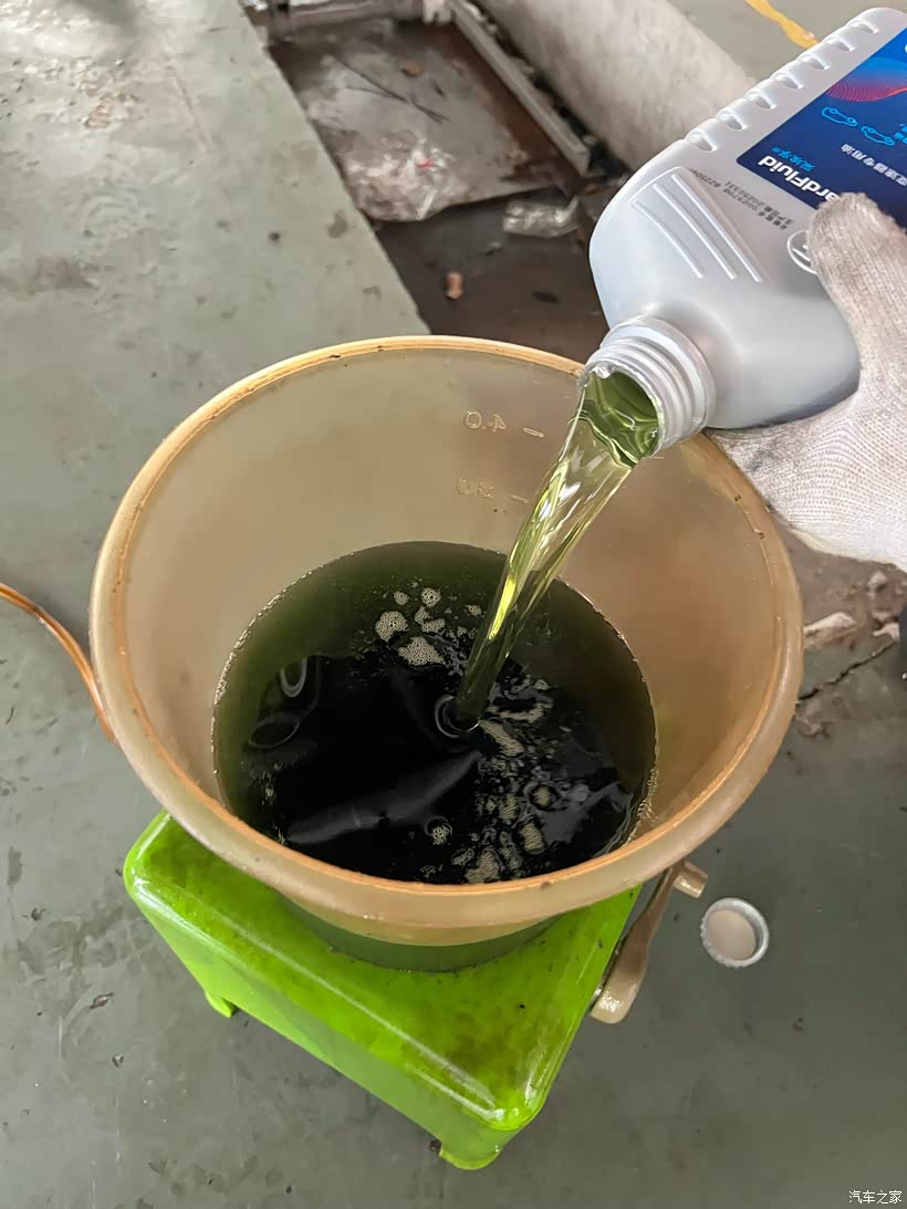

放油!看着挺干净,清澈

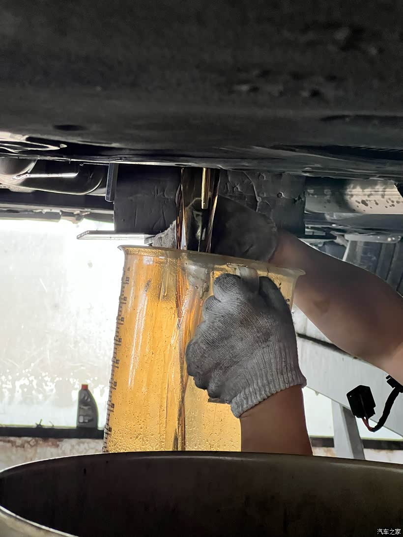

肉眼可见透明度实际上看放完效果

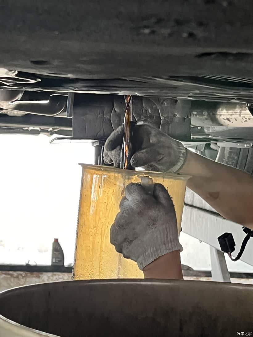

乌漆麻黑,放完大概5升多一点点

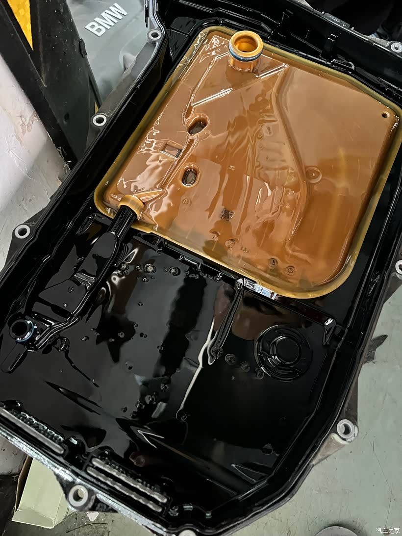

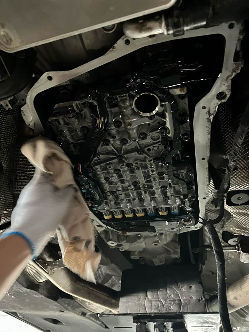

变速箱阀体。清理下周边多余油迹

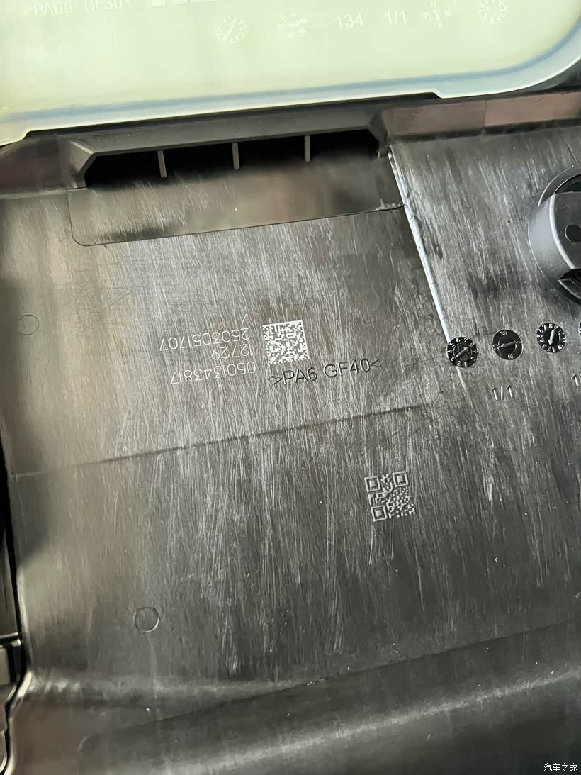

旧的变速箱滤芯

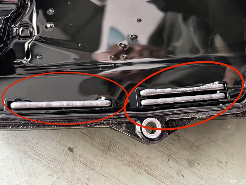

这两个地方有磁铁,专门吸附铁屑

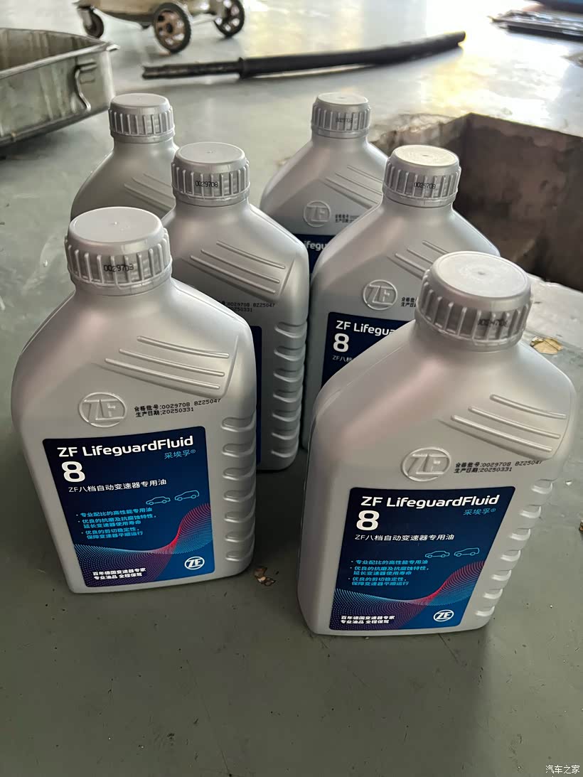

波兰生产
防伪二维码
采埃孚原厂油
新油是绿色的,像020大众蓝油
侧面是加油口,一共加了大概5.2升

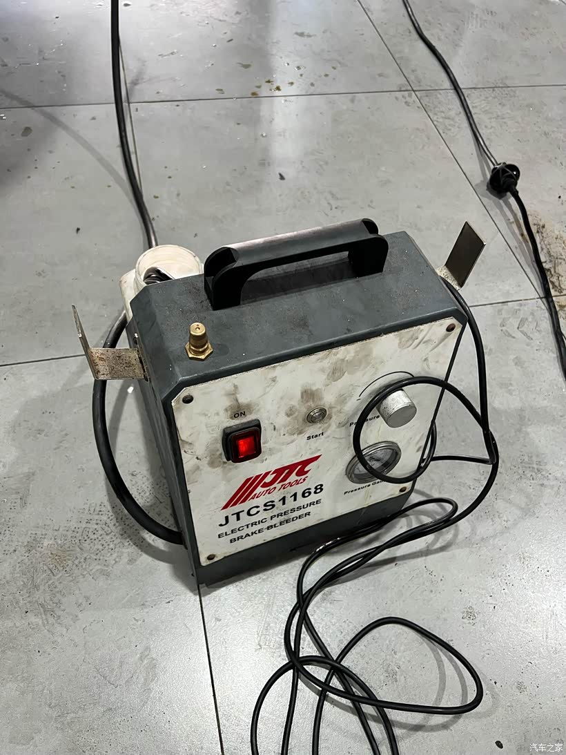

开始更换刹车油,用机器加压更换。方便快捷
上面加油下面放油,更换很彻底
