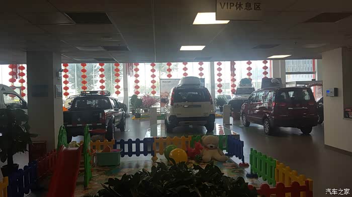

因为火车是早上的6点到的所以来4S的时间早了很多,没办发在店里等着吧!!!

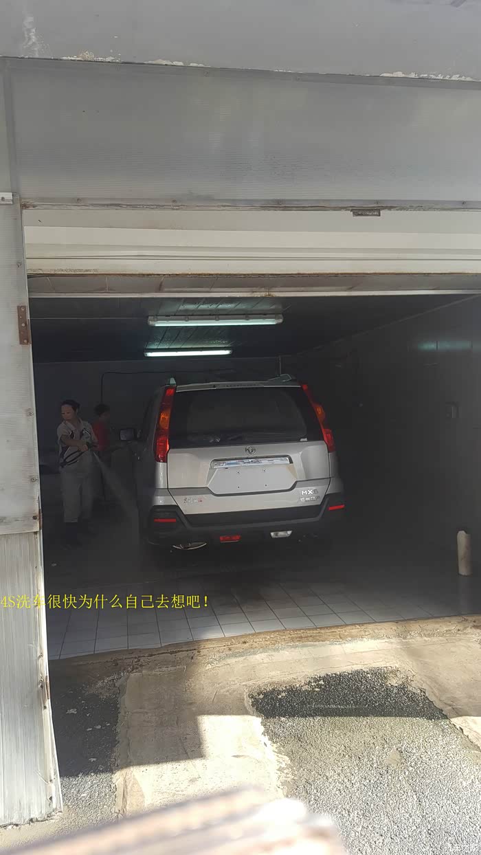

到了上午9点终于看见了想要的小六本来还有一台白色的都是CVT全能可是知道白色不是金属漆虽然喜欢白色还是决定要银色的!!中间在白色的小六上找到点瑕疵!!就当心里安慰吧就来银色于是4S给洗车!!!!我去办

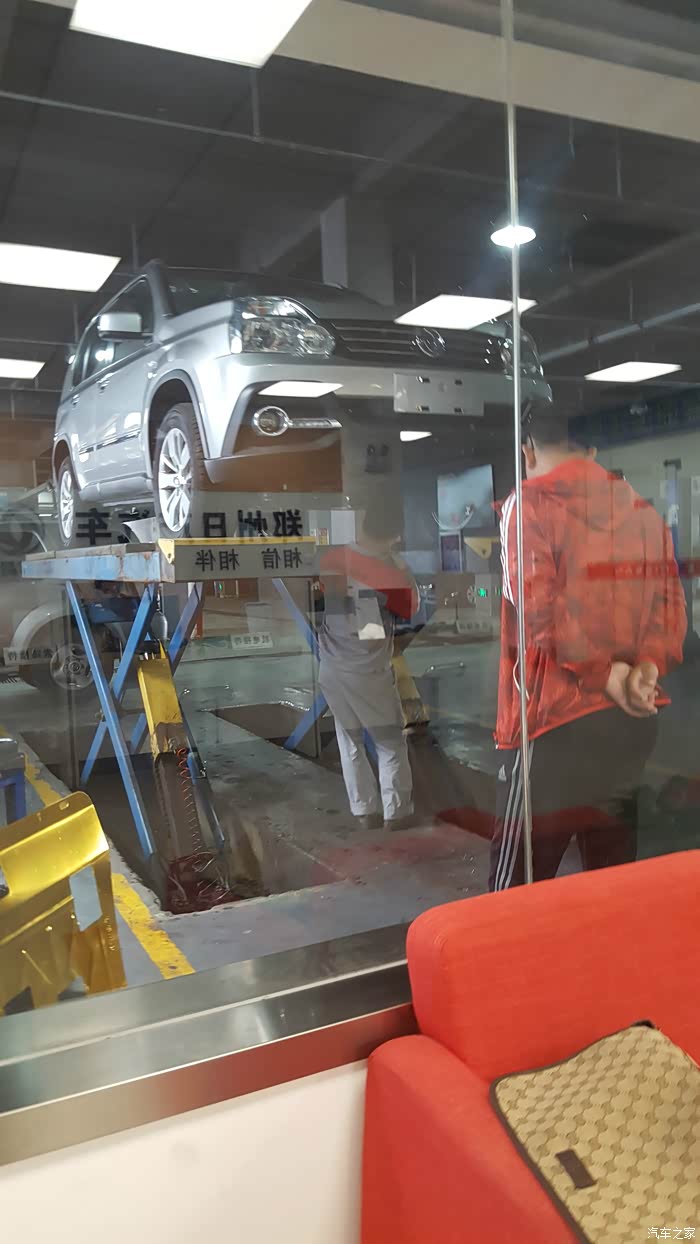

手续办完后4S给的下护板,叫他们帮着安装上!老铁在监工

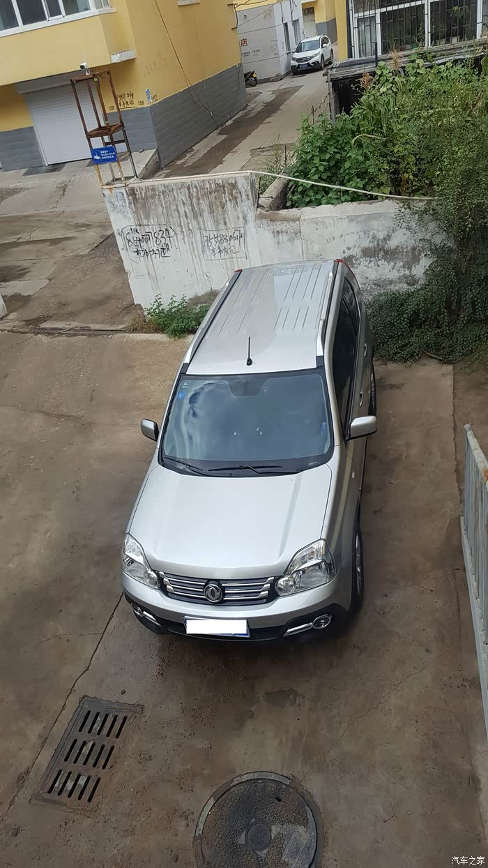

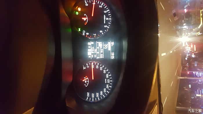

经过七八个小时的长途奔袭晚上回到自己的家乡!!感觉很美~~~顺便说下小六在高速上虽然是新车没有超过100公里油耗不高!!看图

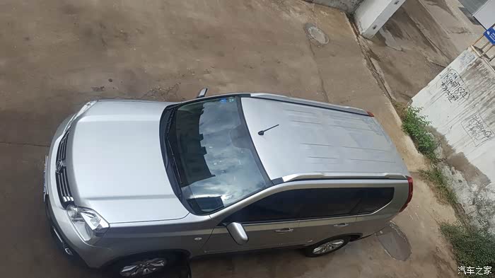

第二天早上洗了车放放气味顺便来张相片!!

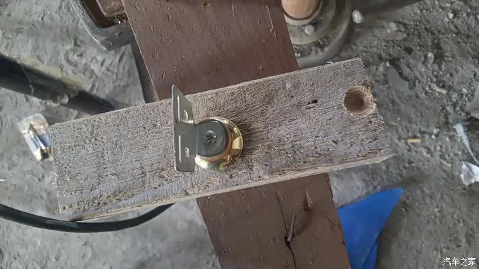

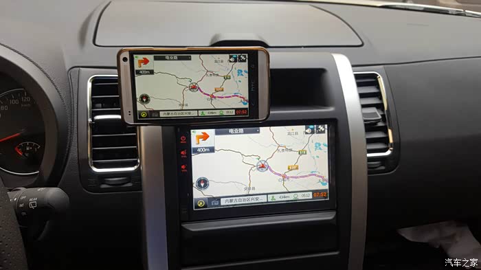

这个车接回来的时候发现手机只加没地方粘贴回来第一件事改改磁力支架!!自我感觉很实用!!
自己加了个铁片然后喷下黑色的自喷漆!!

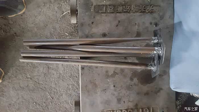

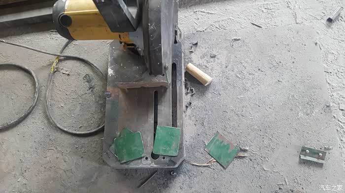

反正也在干活就把以前有想法的后备箱盒子的一部分零件做了!!看看这个是干什么的!!!?
下料开始折腾

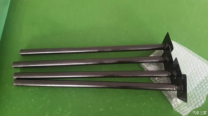

准备焊上螺丝!!
完成的样子!!!
喷漆!!连同手机支架一起喷了一下后面有使用图!!!猜猜这个干什么用的
支架就是粘贴在这里了用着方便自己觉得不喜欢的绕过!!!!

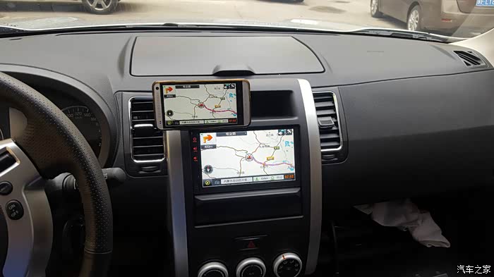

顺便弄了一下手机互联的导航!!使用过后感觉功能鸡肋没大用!!
手机放在这个地方感觉很舒服而且支架现在粘接很牢靠不会掉的!!!

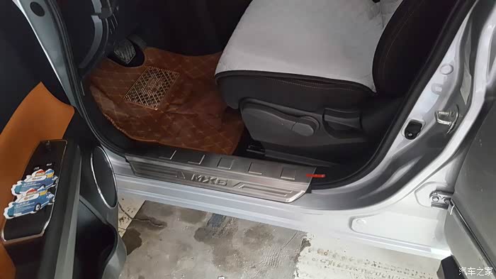

在马云家买的不锈钢门槛条!!还不错很结实!!在朋友的装潢店粘的,因为要用烤枪热一下在粘效果会更好!顺便贴个膜还有犀牛皮什么的一些小东西!!!

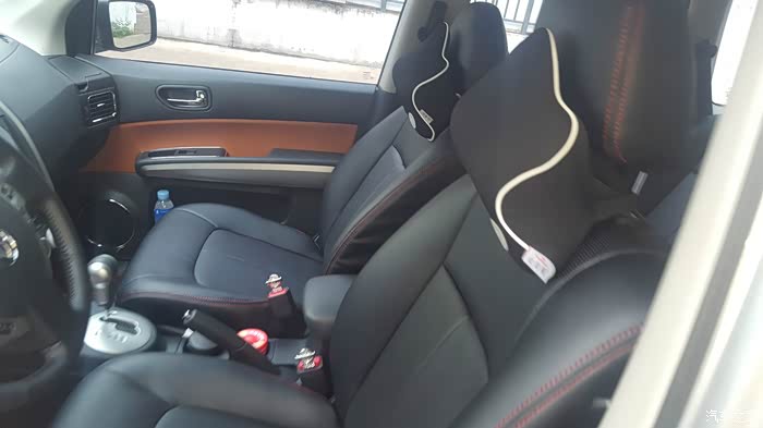

这个在弄座椅加热!!本身自己不太需要!!给宝贝媳妇准备的~~

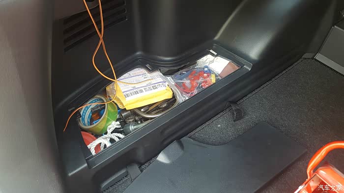

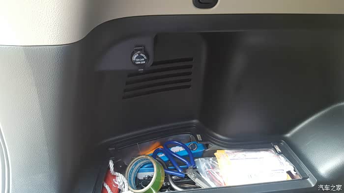

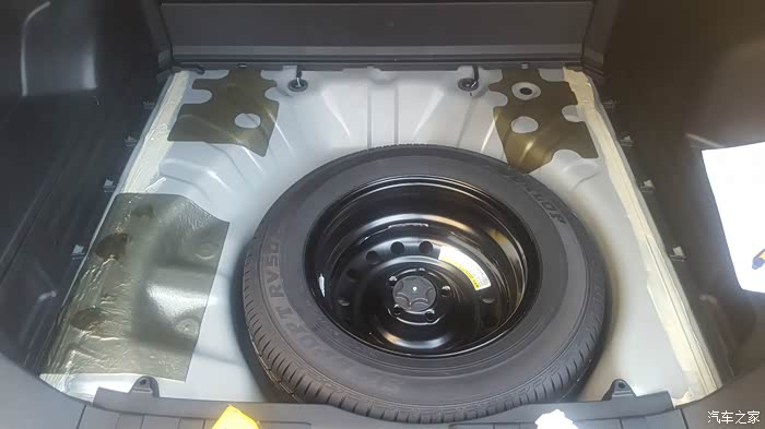

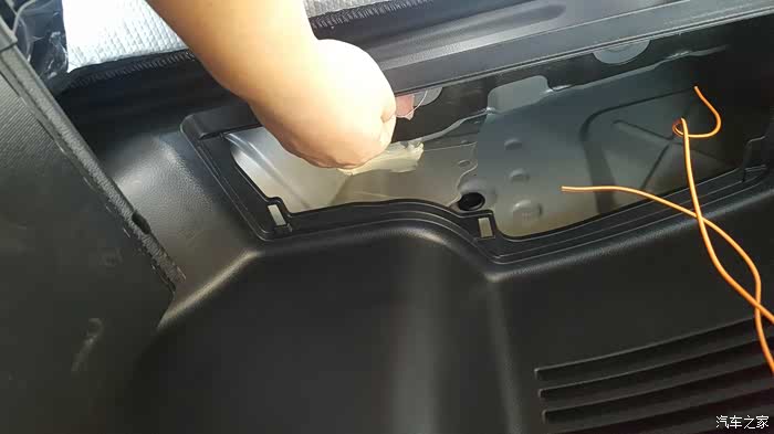

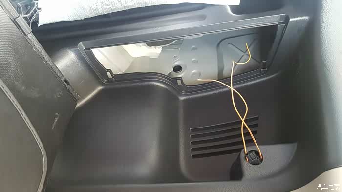

后备箱电源没有给点烟器母座自己买个吧,先把线头找到!顺便喜欢上了放千斤顶的这个地方准备改一下放工具!!自己超级喜欢工具必须随车带着!!
还没开始弄就发现边缘很快割手的感觉!!砂纸打磨一下吧!!!
里面贴了隔音棉的,图片不知道弄哪去了手机里东西太多那天找到在穿吧!先看看完事的图片!!!

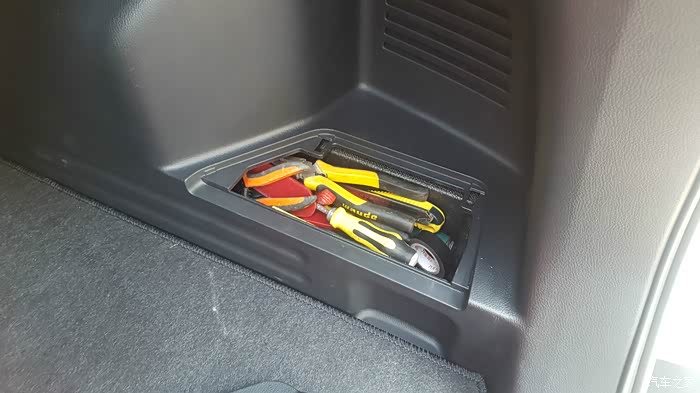

这个是右侧放拖车钩子的地方

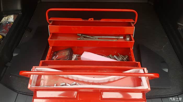

以前的大号工具箱现在基本上空了!!!基本都在车里了!!

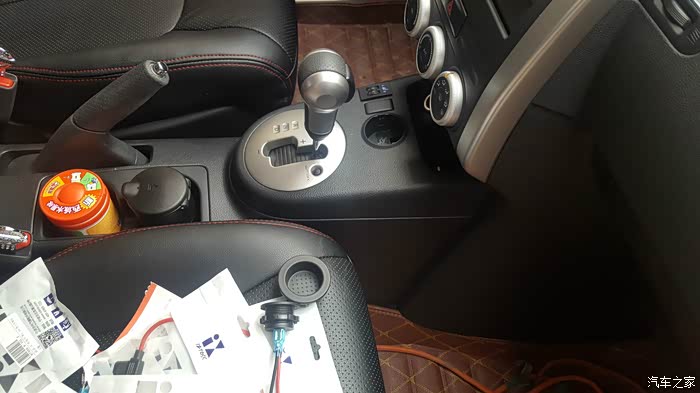

这个是等了好几天才到的点烟器和保险什么的!!!

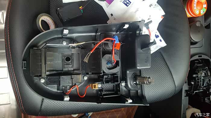

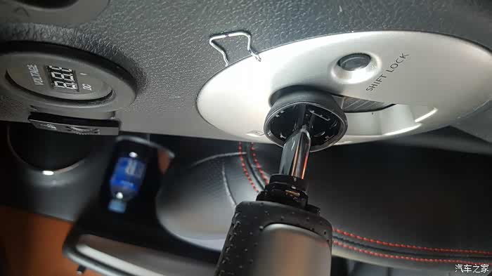

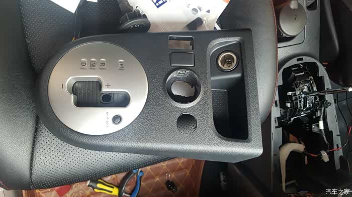

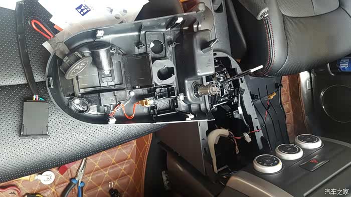

准备开始拆!!

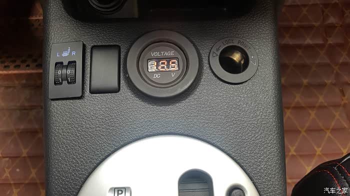

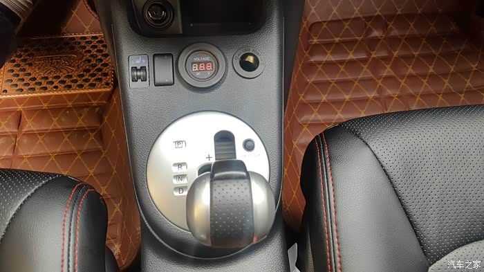

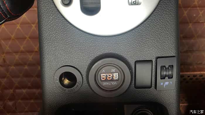

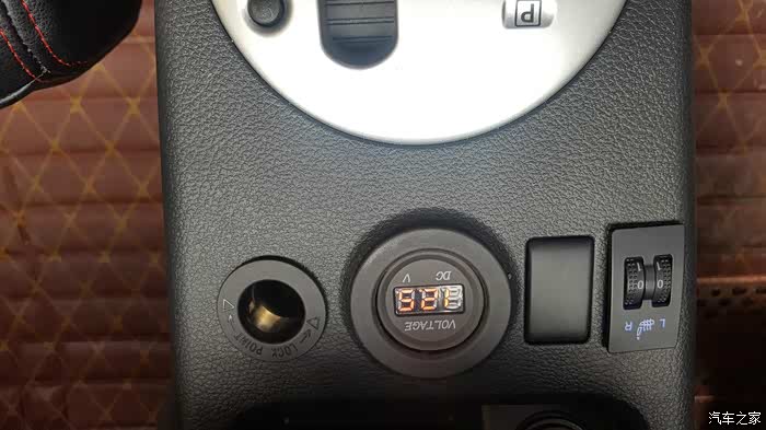

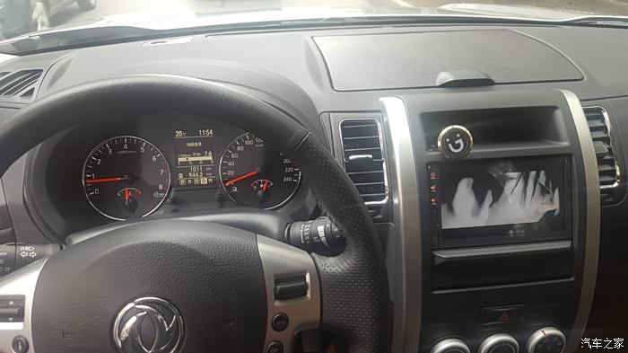

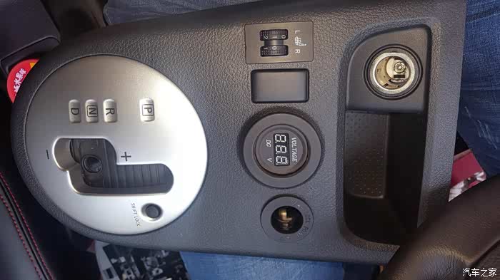

安装点烟器和电压表!!
原来四驱钮的地方有点空就安装个电压表!!
点烟器不够用还不想弄一拖几个那种没办在安装一个!!
这个地方要小心别把小卡子弄没了!!
看看
完工的效果!!!!
一会准备在折腾这个加热的开关!!!!

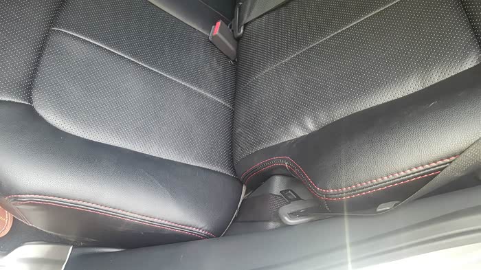

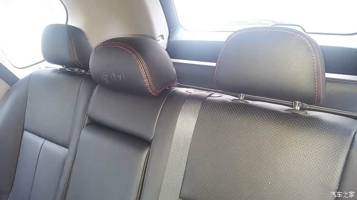

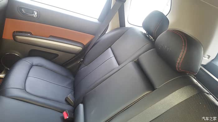

今天在手机里找了几张真皮座椅的图片我这个小城市能做到这个程度实属不易了!
看看做工还可以我觉得!
关键是不贵!
瞬间高大上了呵呵~
开始弄了这个座椅加热的开关大一些凸起感觉不好看!!所以今天在弄下!!
看看基本完事就是这个样子了~~没办法一般干活就自己弄过程没人给 拍照只能看看完成的效果了~~~

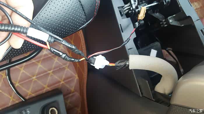

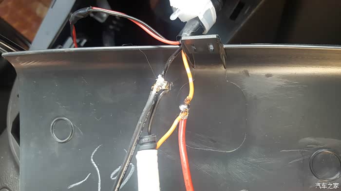

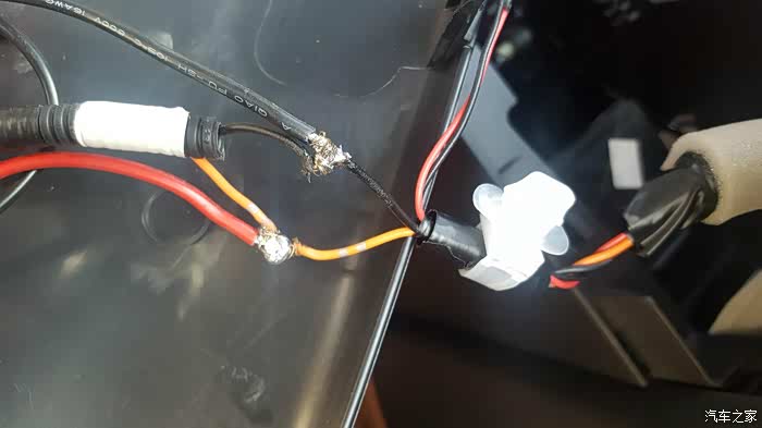

顺便把点烟器街头用电烙铁焊接一下怕接触不良!
上次弄的时候匆忙的点电烙铁没在手边就没焊,这次正好焊接一下~~手法一般见笑~~车上接点我一般都会焊接一下~
完事包好胶带~

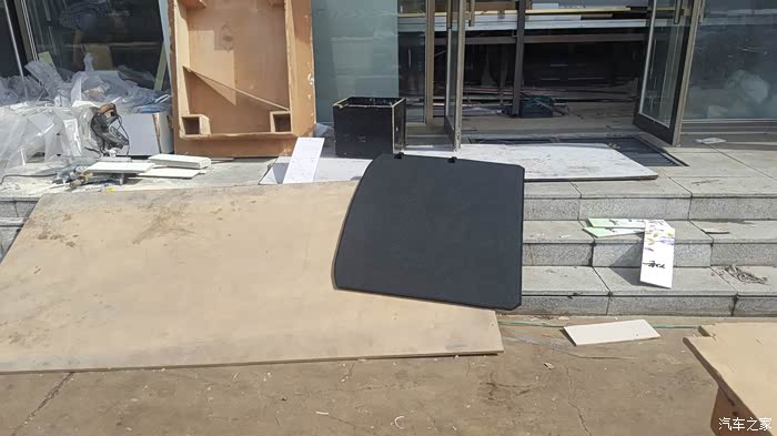

后备箱方案PASS掉了!为什么呢,经过跟朋友商量本来打算用木板做后备箱的魔盒!板子都弄好了!结果方案不成功,因为要用两张澳松板质地结实但是非常重!考虑长期在后备箱驮着时间长油耗都要不少,其他材质呢和自己的方案又有冲突结果就没做,买了一个奇骏原来用的盒子!先用着以后在看!有那位有好的方案在学习一下!后备箱先这样,盒子到了装好在来传相片!

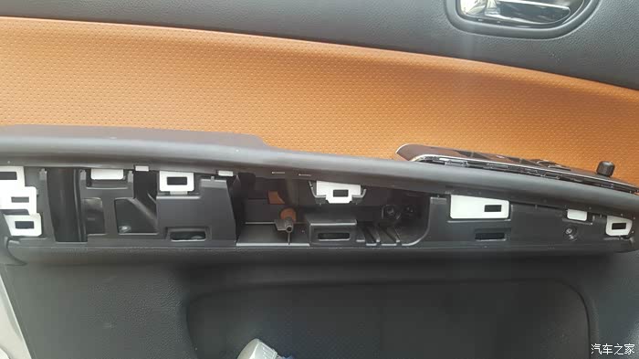

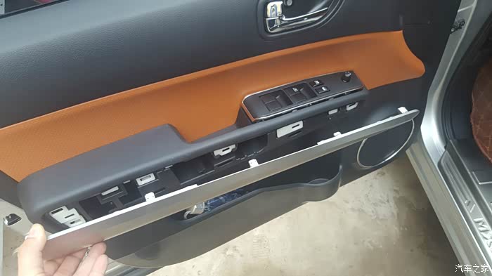

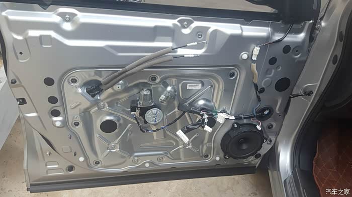

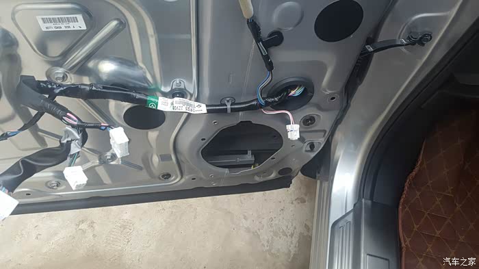

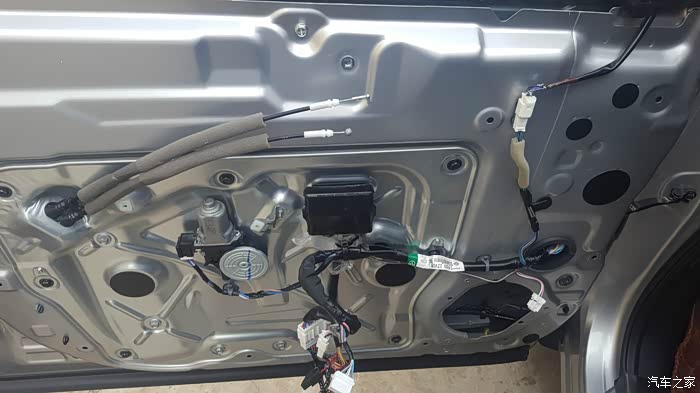

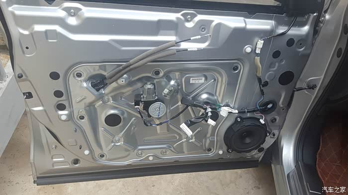

准备拆!!安装自动升窗!
这个很容易拆的!!看图!
要拆喇叭接线~

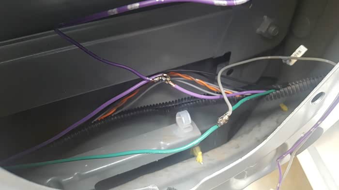

接好线!!
装好控制盒~
好了再装回去就OK了这里有个地方说一下!要接的两根线一定要布置好要不然玻璃升降的时候会碰到~
