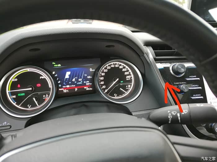

将车辆熄火后。雨刷控制杆向上动并保持5秒。
雨刮器变为维修模式。

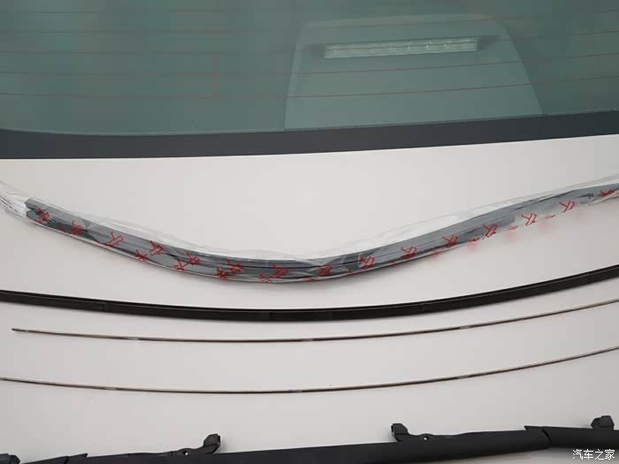

取出雨刮条。
我的备用雨刮条。某宝上21块钱,买了三对。

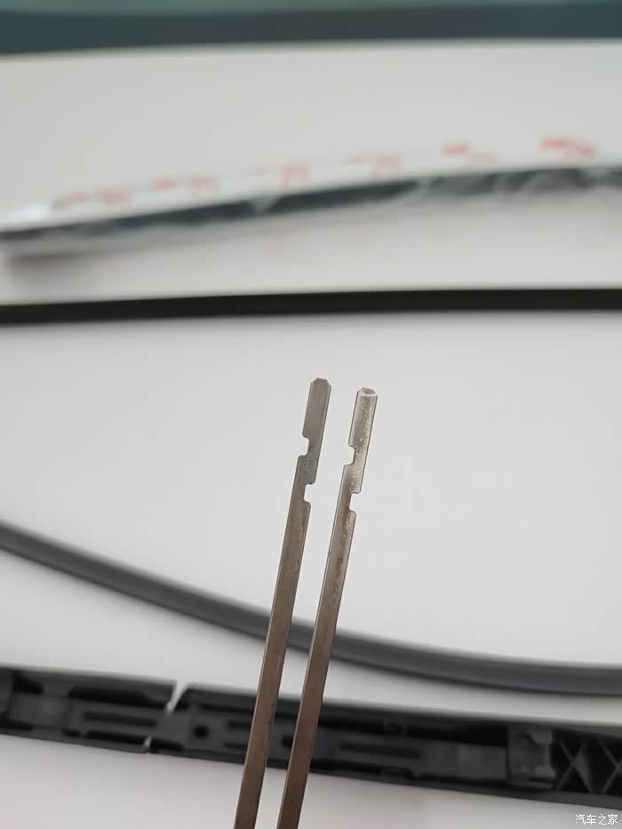

里面的骨架条有一端是有卡口的。
对应胶条上的卡口位置。

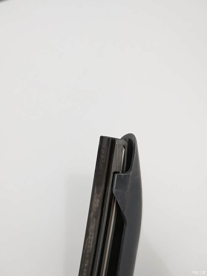

装回去的时候请注意下端。
下端一定要这种样子,这样在雨刮甩的时候才不容易甩出去,这是原厂的设定
