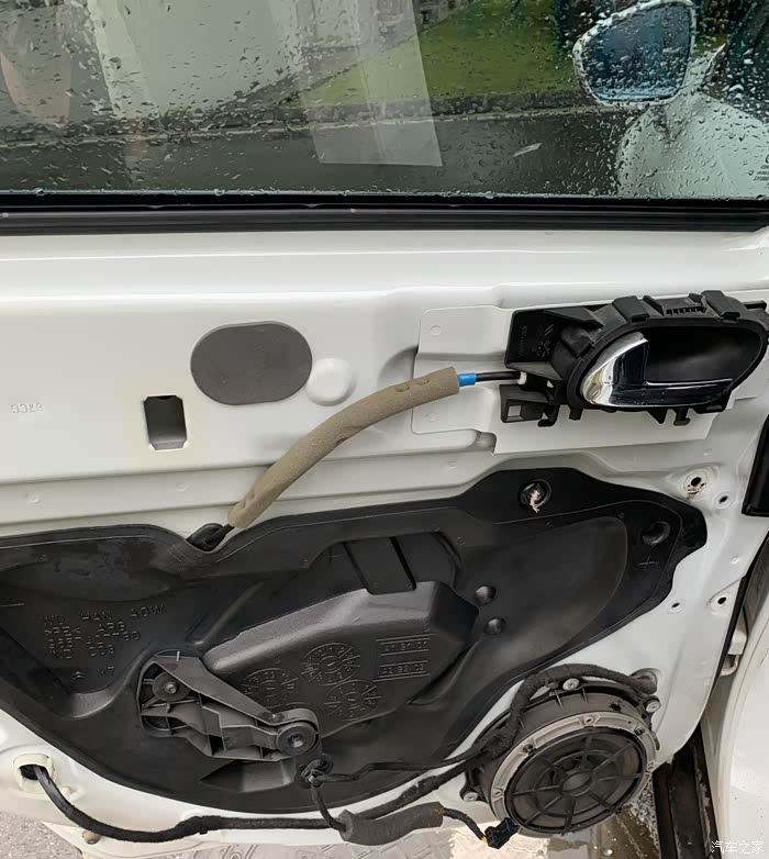

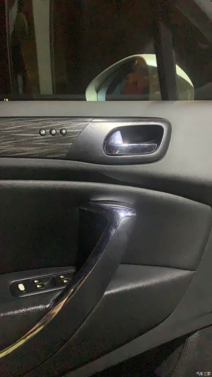

先拆后排左边的门板试验

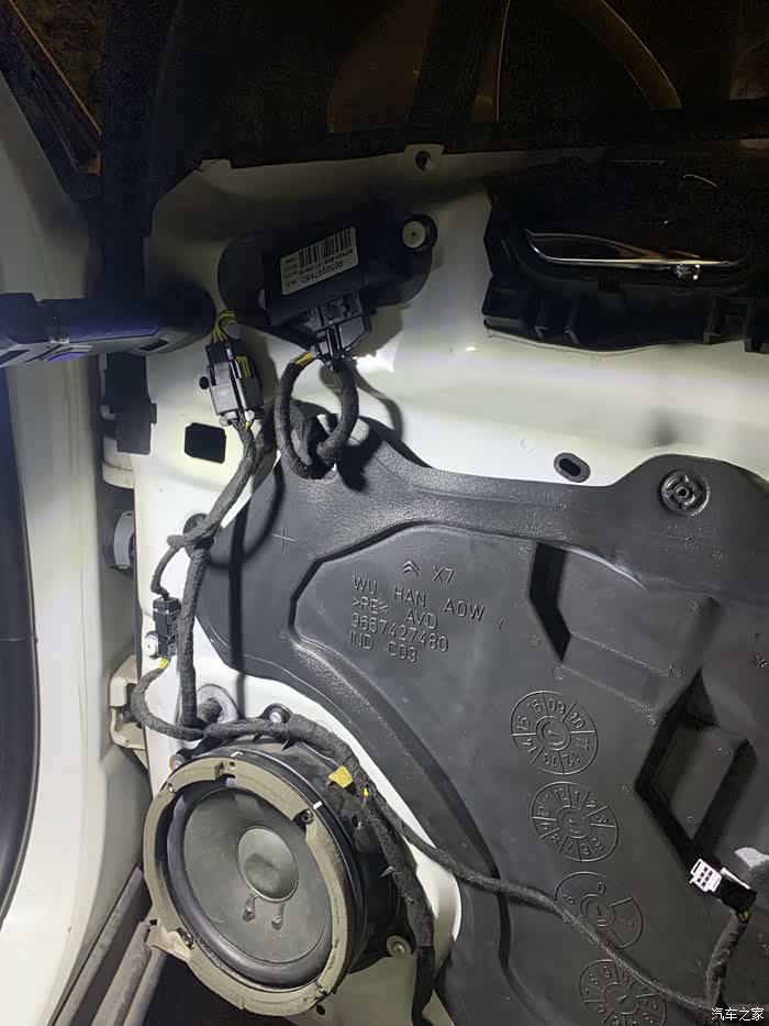

拆下门把手上面的两颗T30螺丝,用力拉动门板下部的缝隙,然后再提起来,就可以取下塑料门板

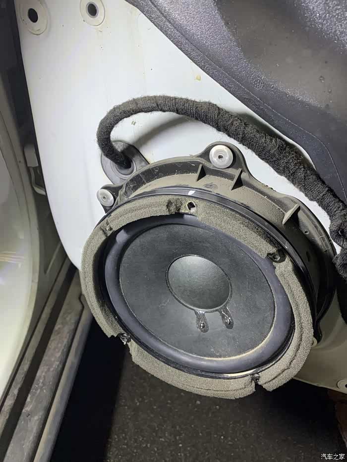

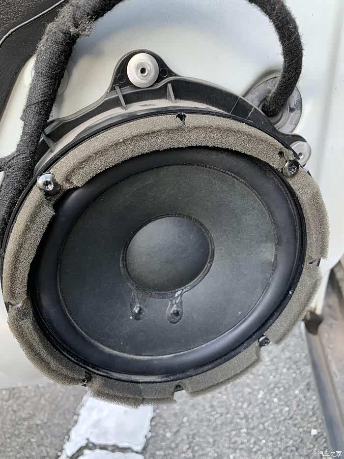

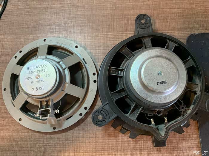

拆下4颗T20螺丝的原厂喇叭,苏州上声,20块左右一个,音质和几万的C2一样

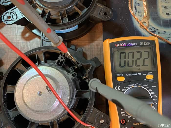

这里我已经用比较好的办法测出了正负极,想改的车友照着来就行

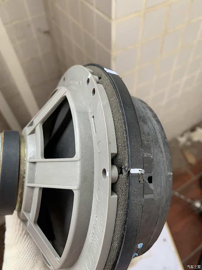

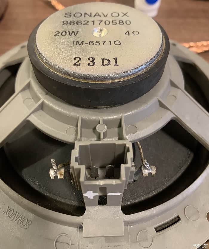

4个沃尔沃拆车喇叭特写,2欧,可以用原车主机直推,不需要加功放和DSP
检测下喇叭功能和阻抗是否正常
原厂简配喇叭和沃尔沃喇叭对比
侧面对比,原厂喇叭小的可怜
沃尔沃喇叭正负极也已经测出来标记好

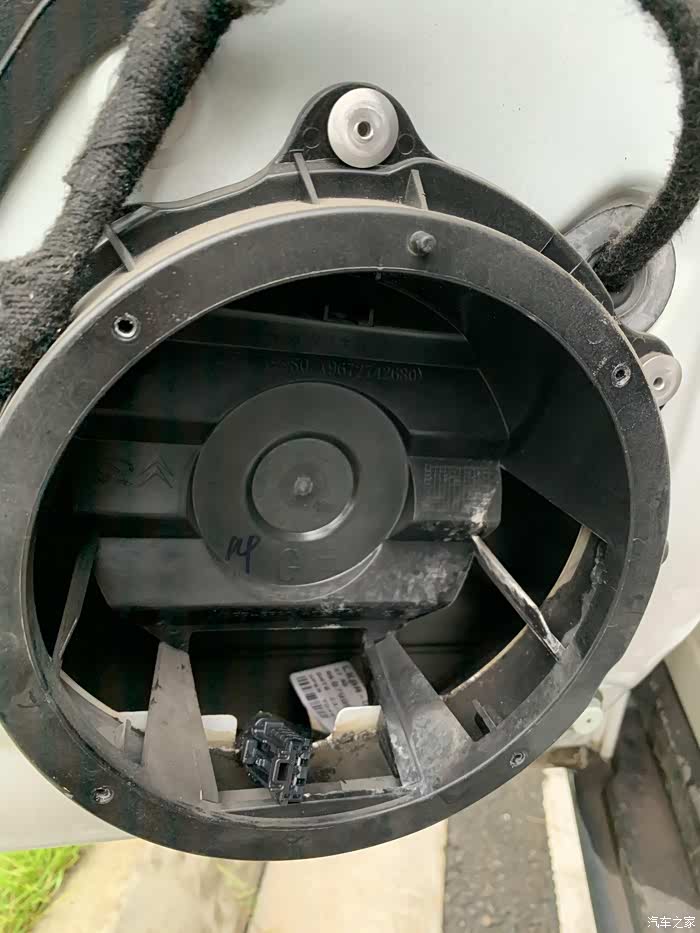

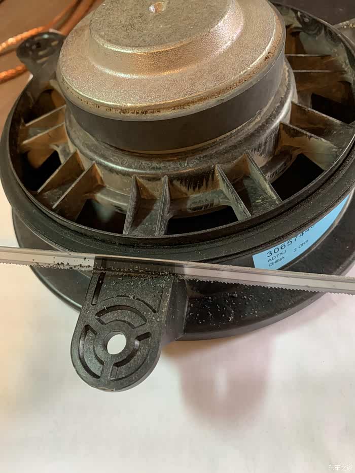

用锯条对支架进行打磨
用修正液标记原车喇叭孔位,进行打孔

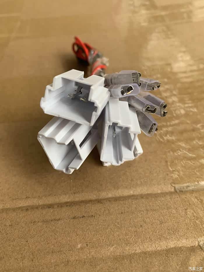

买的喇叭无损对接头,保留原车线束完整
可以看到原车喇叭支架,只需要打5个孔就行

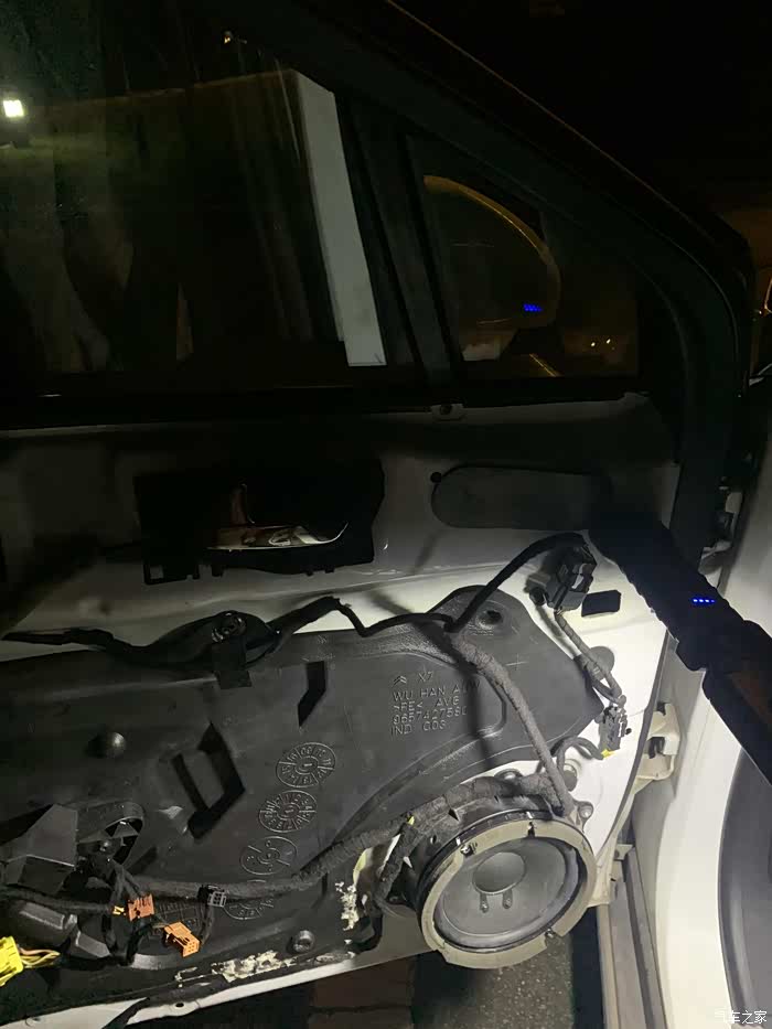

左后门装好沃尔沃喇叭的样子

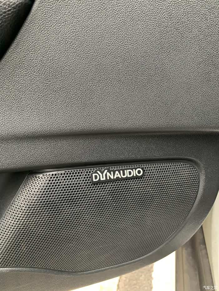

他们都说老款沃尔沃喇叭是丹拿代工,正好花点小钱买标签贴上装大B
历时2天,终于完成沃尔沃喇叭改造上车,坐上车的一瞬间,音乐开始播放,瞬间感觉音质上了一个档次,这两天的时间没有白费,我也是站在前人肩膀上吸取了不少经验,也感谢各位车友在前面探路。

最后总结下技术难点,主要是沃尔沃喇叭支架打磨,需要打磨成6.5寸通用尺寸,对动手要求比较高,喜欢自己DIY的推荐试试,如果动手能力不行,可以买好拿到音响店代改
