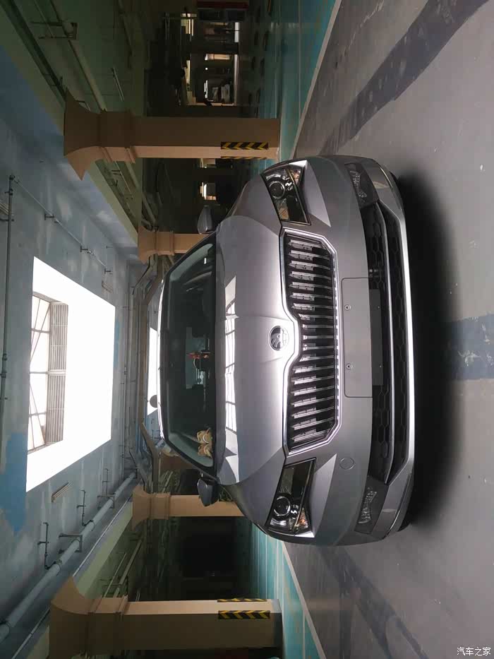

 经过一个月漫长的等待昨天终于把车提到手了,先说一下买车目标:1、空间大、后备箱大。2、省油。3、B级车。由于公司可以报油贴,所以只能在大众和斯柯达之间选择。最后斯柯达速派以价格优势征服了我,加上1.4T有购置税减半,最后决定速派280创行圣象灰。

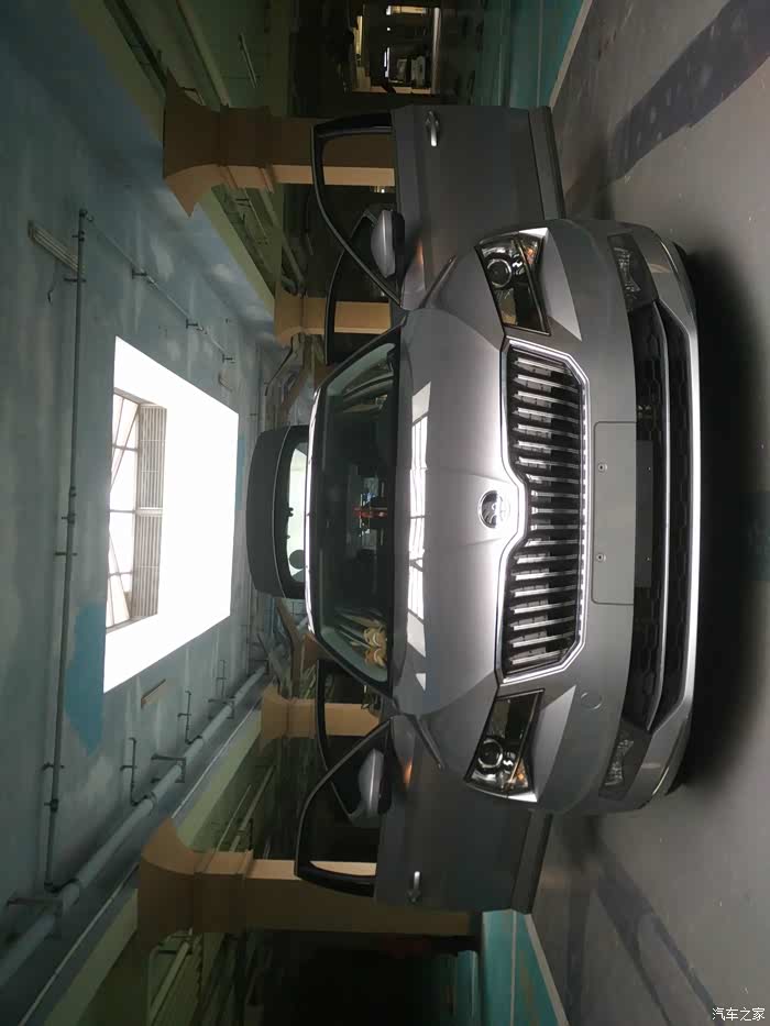

帅吧!!!
  由于宁波这边车管所系统升级,所以购置税还有车牌上不了,只能上临牌。最后车辆合格证还有发票都被留在了4S店。没办法给大家还有版主展示了,还望大家勿喷!!
外面在下雨,只能在底下车库拍了。原谅我的小米NOTE像素!!
左45°(没有测过是不是45°,非专业人员)

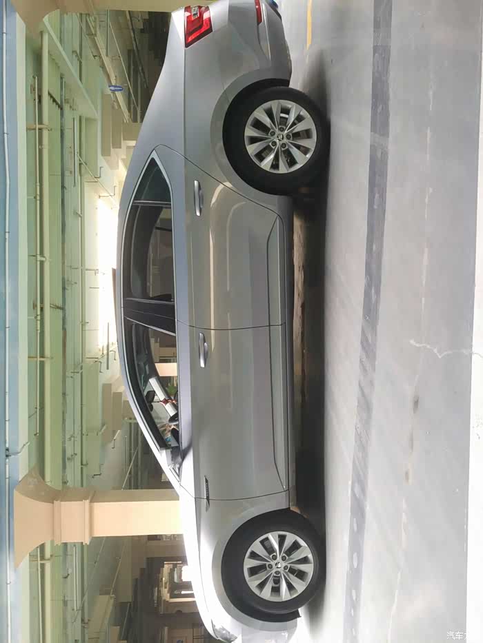

左侧,没有选装18寸轮毂,我觉得经济实惠才是王道。
右45°(没有测过是不是45°,非专业人员)
右侧,车身修长,比上一代速派漂亮太多了。

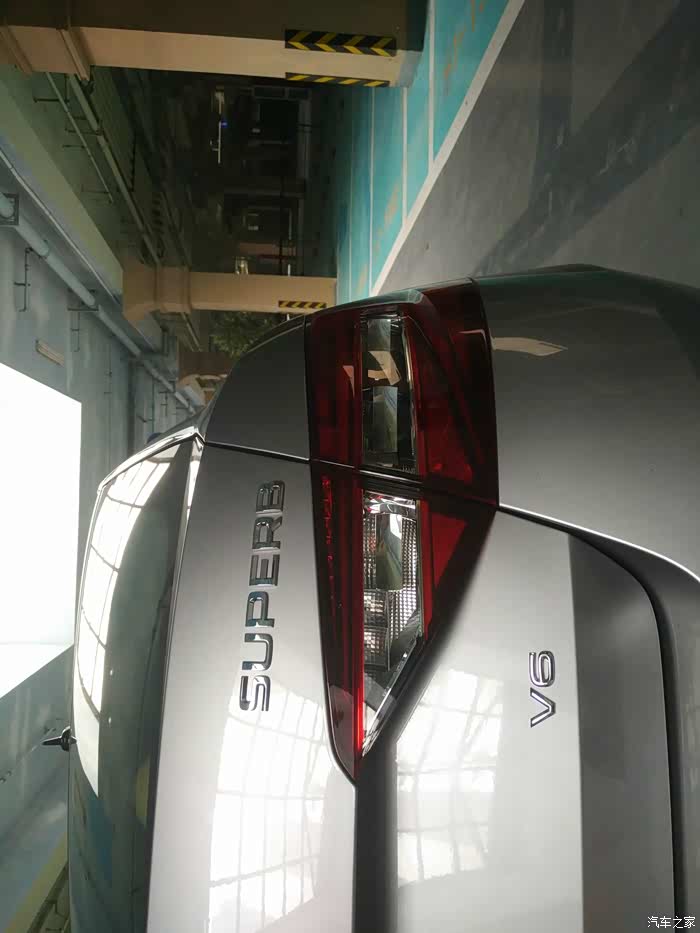

后面,光线不是很好,大家勿喷,不知道有没有人发现亮点
对,我装X了,左下角TSI 280扣了
还有重点在这里,右下角上汽斯柯达也被我扣了,换上了装B V6。(大家不要骂我,我只是想静静的装个B)

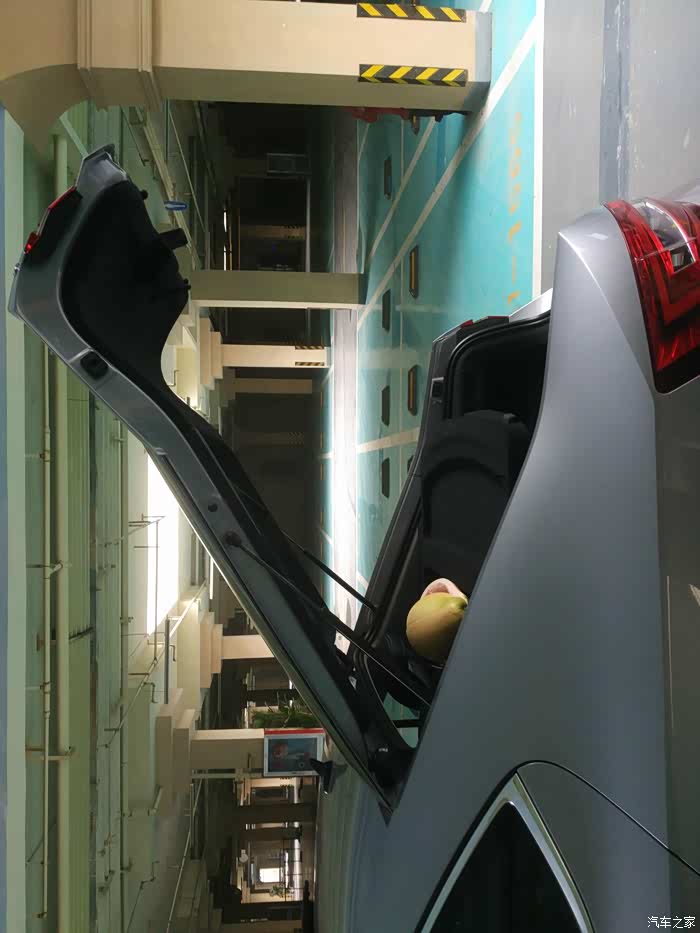

独一无二的后盖开启方式,可惜不是电动的

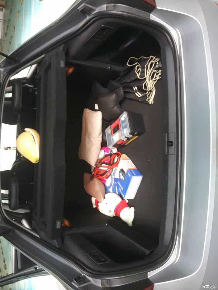

大到不知道往里面放什么,原谅我杂乱的后备箱,还有刚放上去的柚子皮。

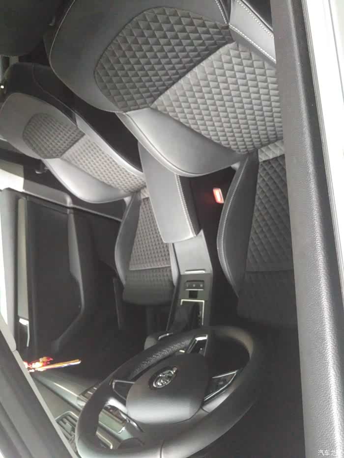

一言不合就要起飞啊。。。。
紧坐进来,多功能方向盘

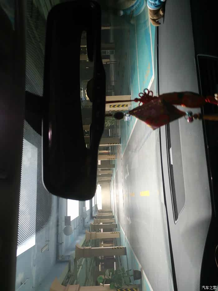

装了个隐藏式的行车记录仪,光线不好,各位见谅。

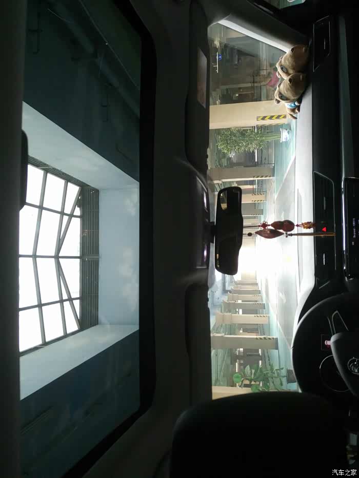

大天窗,比普通天窗大一点

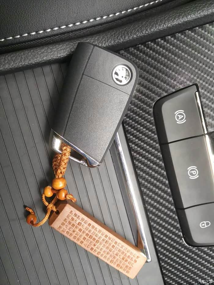

上钥匙了,求认证、加精。
上钥匙了,求认证、加精。
上钥匙了,求认证、加精。

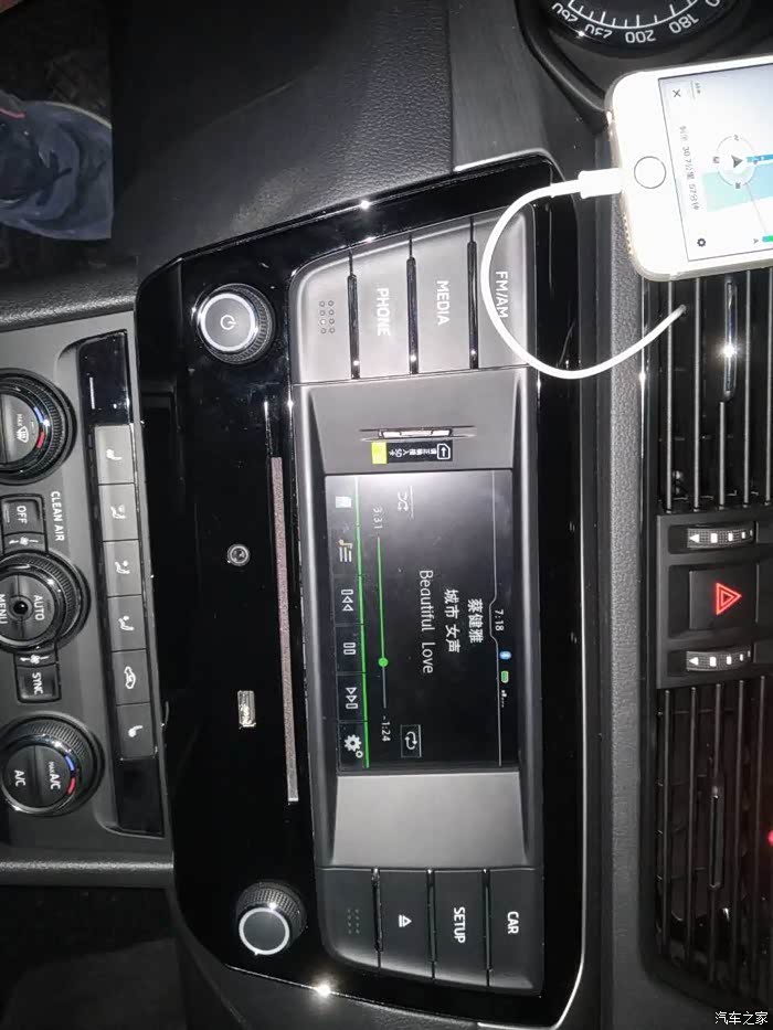

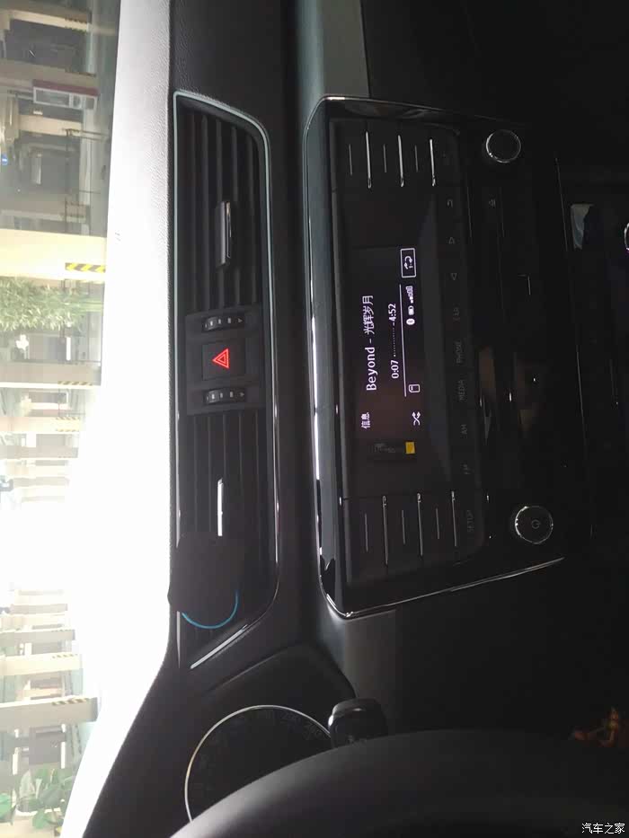

一更网友那里搞来了5寸MIB昨天装上了,改天刷隐藏,搞到扣手摄像头再装倒车影像。装MIB的时候从空调出风口拉出来一个数据线,下面接到点烟器接口。
加了原厂5寸MIB

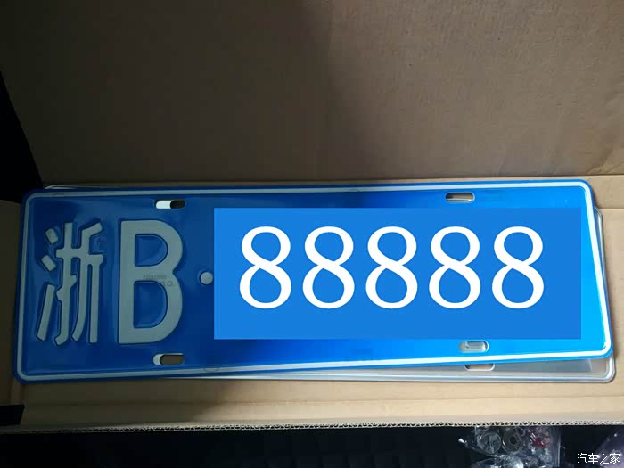

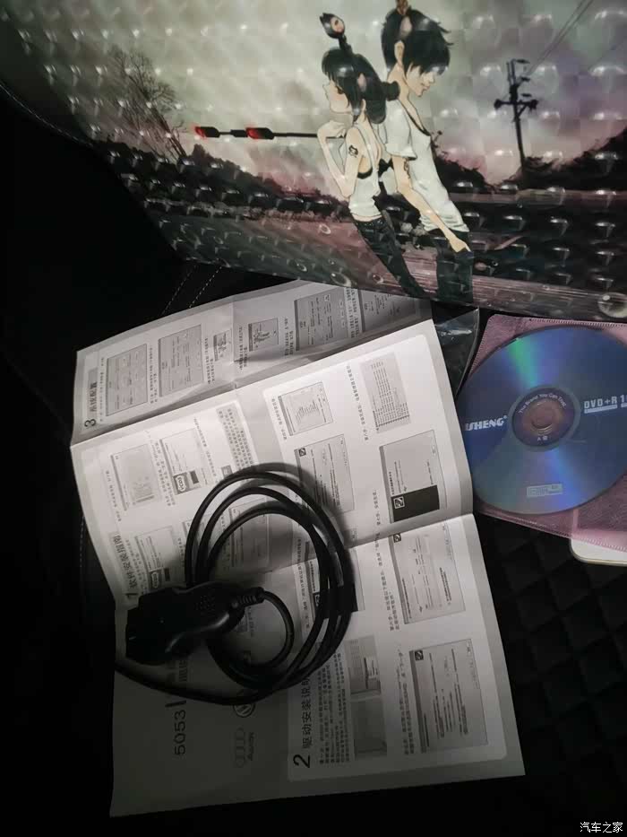

二更了,终于找到能用的5053线,刚好今天牌照也到了,开搞了。
车牌到了,没有抽到好的号码,呜呜~~~~
车牌
千辛万苦找到的可以用的5053,东西齐全开搞

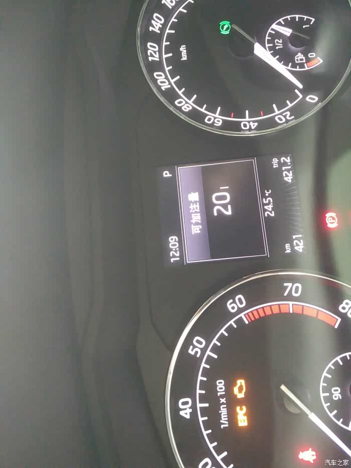

3、显示燃油可加注量
(1)进入17
(2)【编码控制】,点击长编码辅助
(3)第10字节,在Bit4之后的方框内打勾可加注量,点击确认刷入。
效果:在仪表盘中控屏找到燃油加注量,显示出的一般是5的倍数,5、10、15、20、25等等。

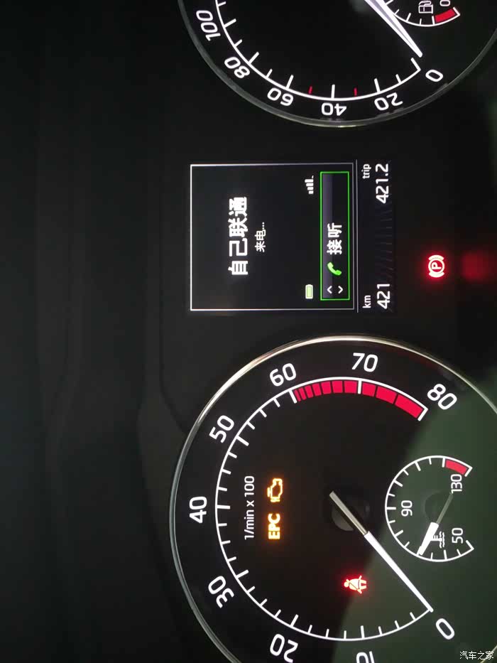

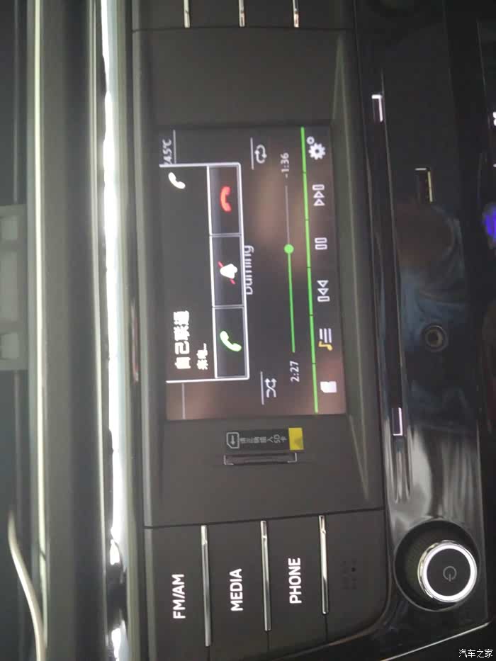

4、创行换5寸MIB后仪表显示电话
5053进仪表-编码-长编码帮助-第10字节改为2A

仪表显示电话
仪表显示电话同样5寸屏也显示
