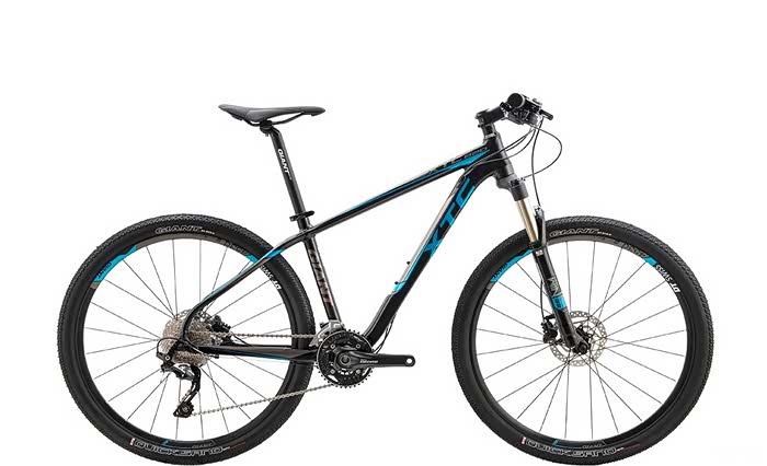

2017款捷安特XTC820
因为自己的车也是捷安特,所以就时不常的看看相关的车和车架几何方面的东西,然后发现了捷安特18款的ATX8系车架有点眼熟…
先放捷安特官网的XTC820/860/880(2016/17款)的车架及其车架几何
2016/17款捷安特XTC820/860/880,16寸S号
车架几何

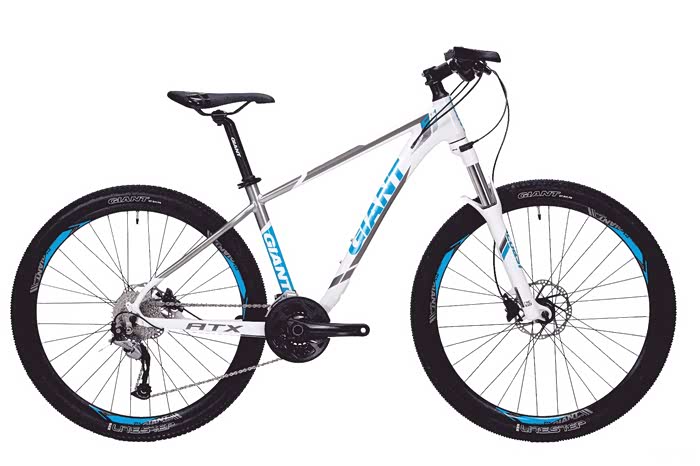

然后是捷安特官网上最新的2018款ATX830/850的车架及其车架几何
2018款捷安特ATX830/850,16寸S号
车架几何
明眼人应该能直接看出来,除了涂装的区别,新款ATX8系的车架结构几乎完全流用了上代XTC8系的设计,从车架几何里也能看出,18款ATX8系相较于16/17款缩短了一丁点上管长度和跨高以使骑乘姿势更加直立,但总体尺寸和设计依旧维持了上款XTC8系的模样

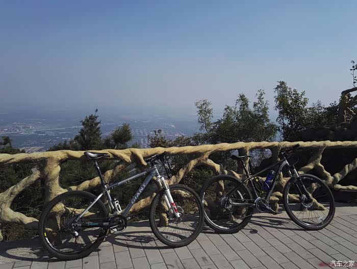

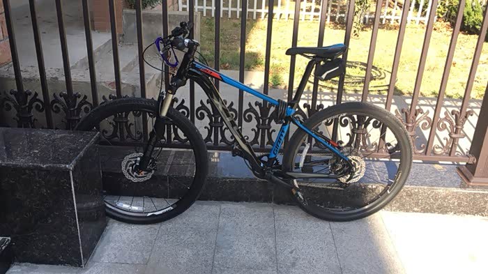

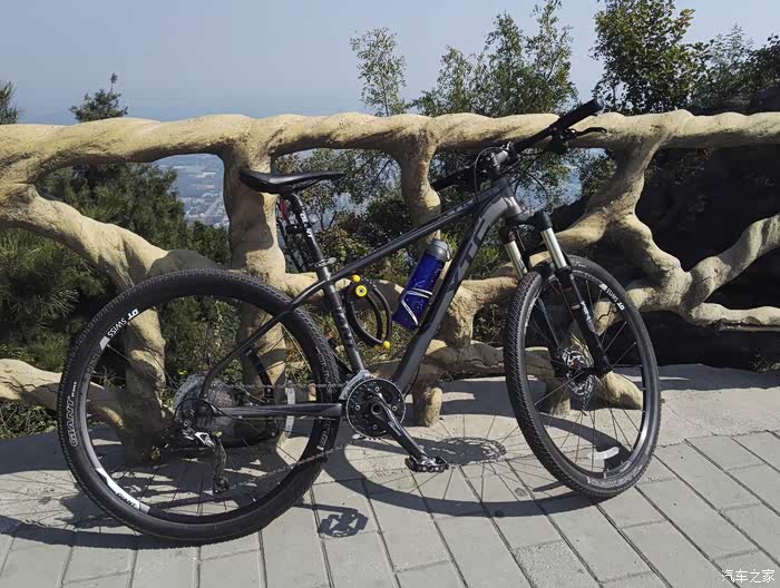

我的820,和朋友的上古时期ATX750,当然已经被改得面目全非了,上了SRAM X9大套和ROCKSHOX SID前叉
一起去爬黑陈路,在鬼笑石到此一游
嗯刚发现照虚了
