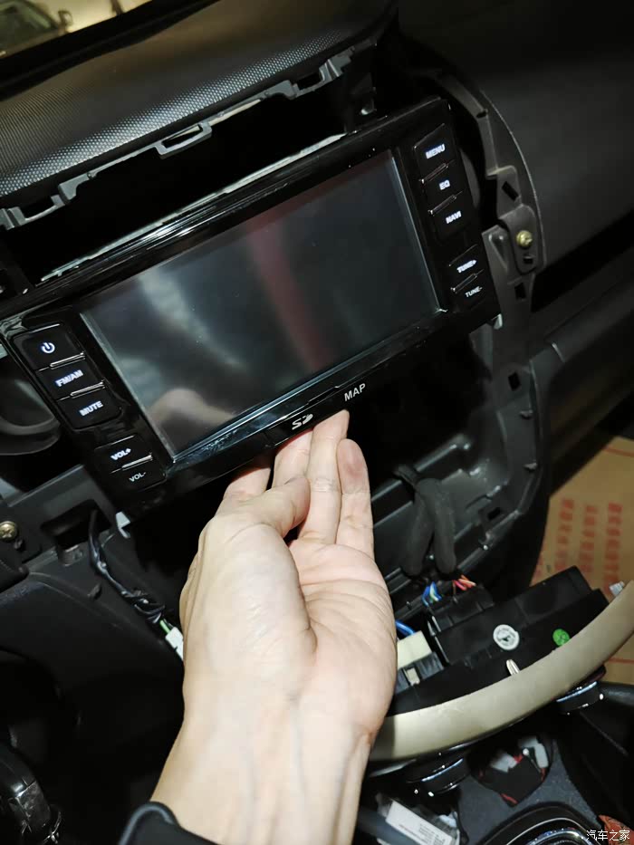

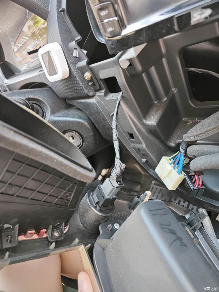

拆中控如以上两位车友所说一样,空调面板拆卸更快
面板拆的时候注意拆卸应急双闪灯的开关,注意卡扣用力的位置
拆到这一步,基本就快成功了

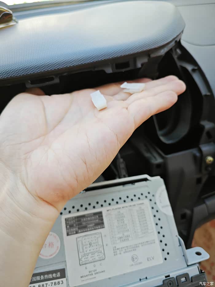

注意保管好这些白色的小卡子,这个是中控面板的,很容易掉落

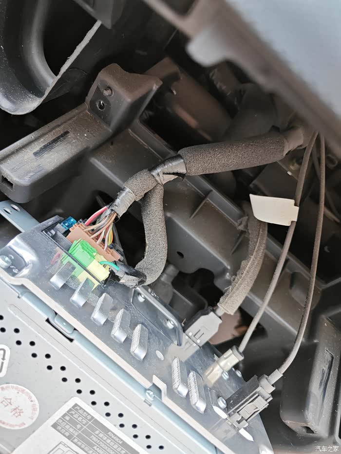

多媒体机器后面的插线比较简单,拍个照记录位置,不记也可以,反正错了是插不进去的

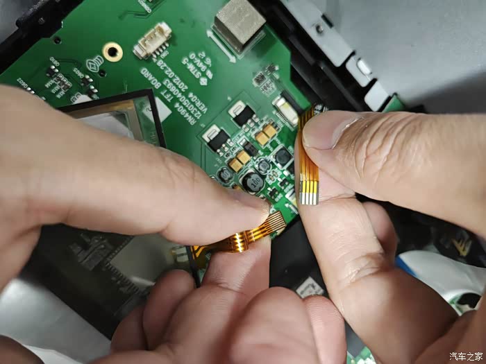

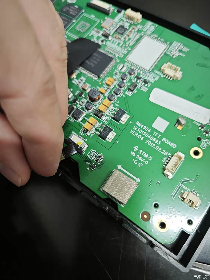

接下来拆机器,注意排线不要弄坏了,注意排线的位置,我还原的时候就是有根排线忘了插,导致又拆了一次

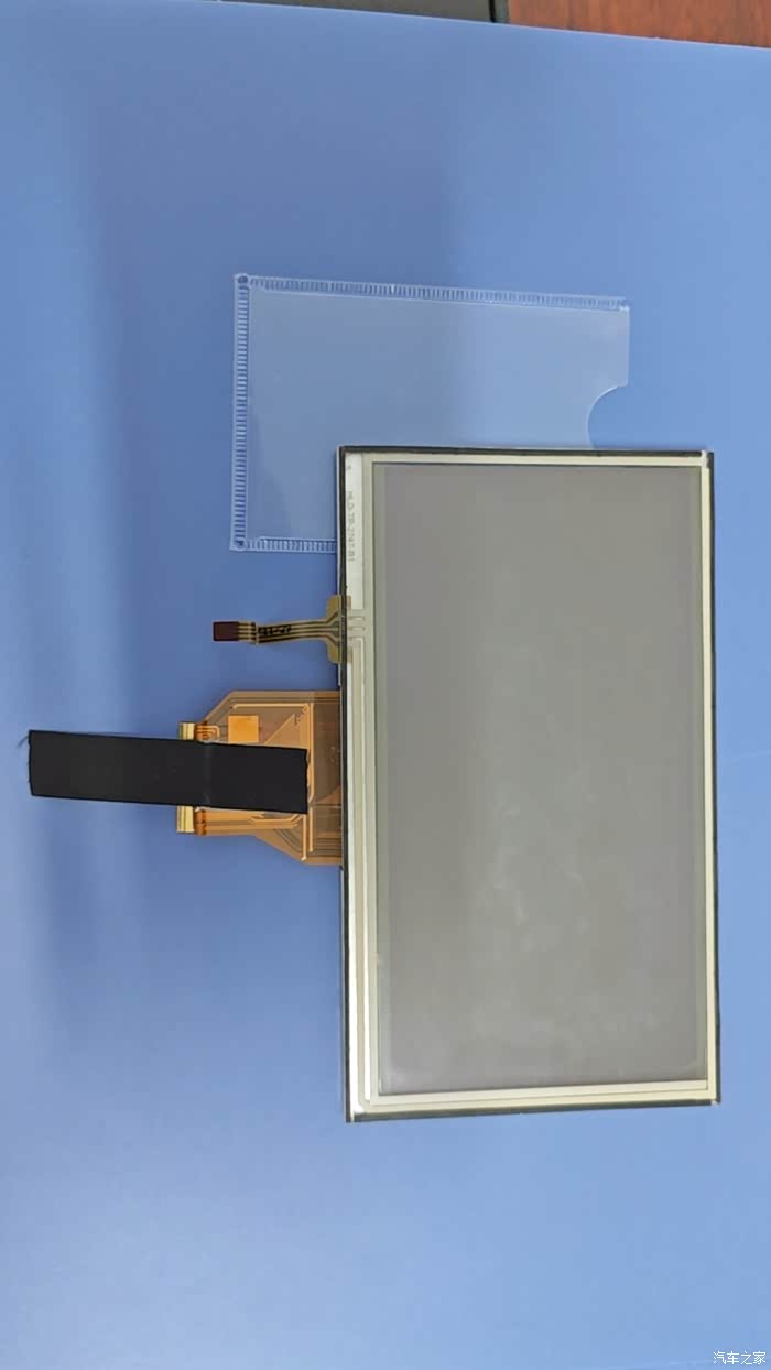

拆下来的触屏就是这个样子了

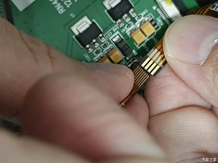

重点来了,拆了半天,发现买来的屏幕排线插不进去
金手指都不一样
宽度也完全不一样
咨询了卖家,把两边黑边分别剪掉一部分,然后插入,竟然可以!!剪的时候一定要非常小心,不要减掉金手指!最后成功启动!
以上卖家的信息被模糊了,PDD里面买的,需要的自己去搜索,14元还有运费险,感谢卖家的指导。这块屏幕和原装屏幕比宽度小了1mm左右,在进行屏幕贴合的时候很明显,但是装上面板后看不出来,被面板遮挡了,不影响外观。

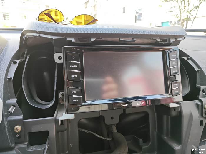

触屏是更换成功了,问题也来了一个,不知道还原安装的时候触碰了那里,打开车灯后,多媒体按钮的VOL-、TUNE-灯都不亮了,其他的灯都亮,如图,但是按着有反应,能够操作控制,还请车友们答疑解惑,感谢
