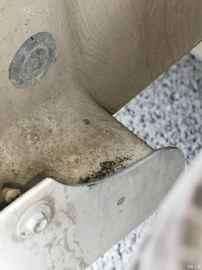

左后轮前侧底坎,锈透了,我以为一层浮锈,用砂纸打磨完了,傻眼了,根本磨不出金属颜色了,黑色的

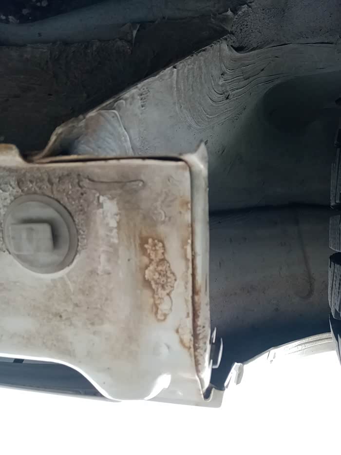

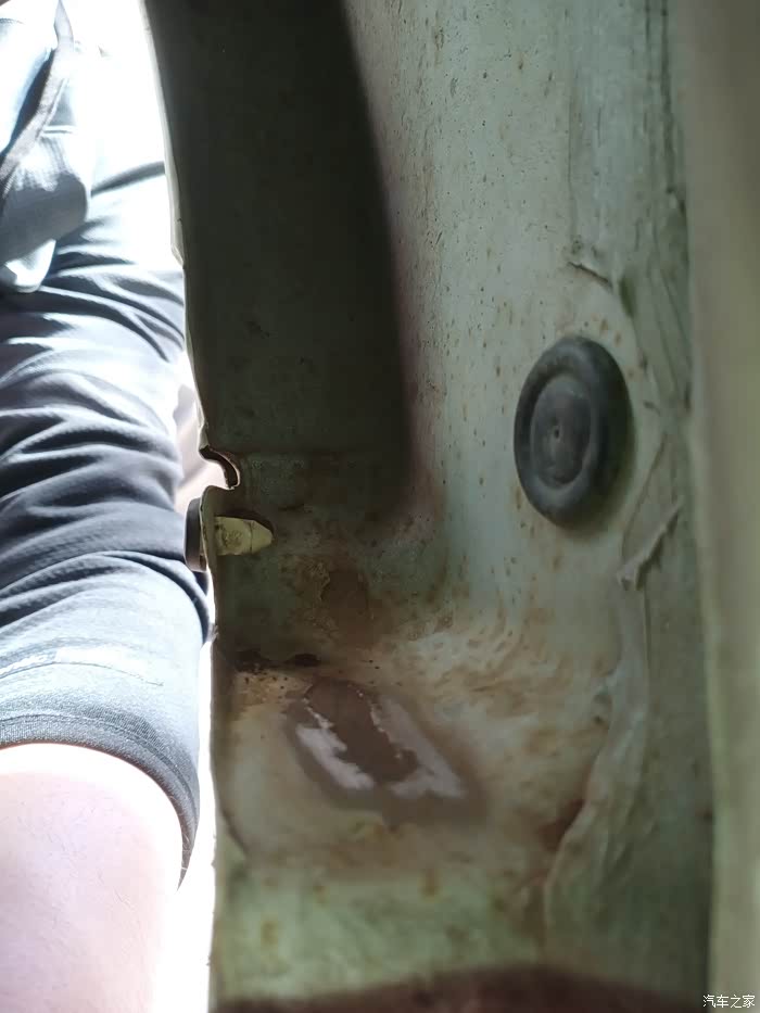

上图生锈部位对应的背面,拆掉侧裙才能看到,也鼓包生锈了
这个位置是2层铁皮焊接,分析焊完了没做防锈,从焊接部位开始生锈返锈,一直延伸到上下层表面
不知道大家的有么有这种情况,有没有处理方案
这车后轮内衬光做后面那半了,前面省了,雨雪泥水全沤在这个底坎里

你这是不是磕碰过啊?这个部位正常是个斜面,水自然就会流下去,不会积水。
