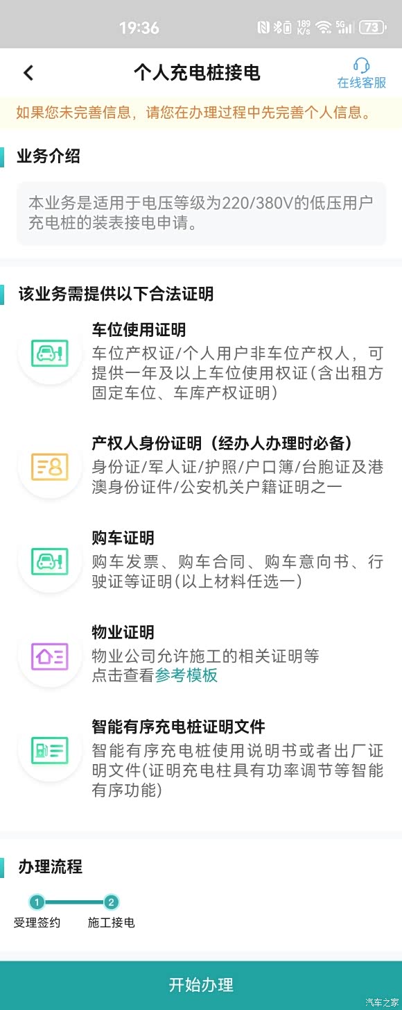

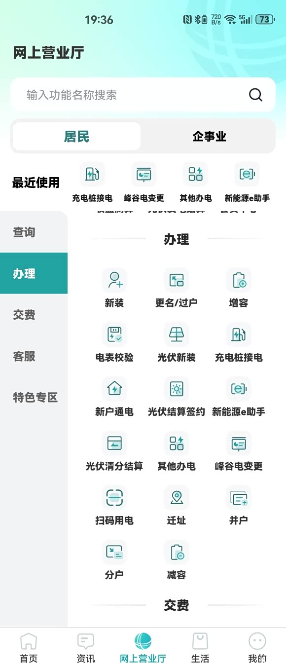

       第一部分申请电表:就是在国上国网APP上的网上营业厅-办理-充电桩接电里面上传购车发票啥的,然后点开始办理。然后就会有工作人员打电话来确定电表收费模式是使用峰谷电还是用平电,然后确定上门勘察时间,这次勘察主要是勘测车位最近的电表箱位置,确定在哪里安装电表,然后工作人员也会去物业对接开各类证明啥的,期间都是电网的师傅和物业对接,我也是完全不用操心。勘测完后确定安装电表的时间,差不多第二就上门安装了,电表安装从申报到完成一共用了5天时间。

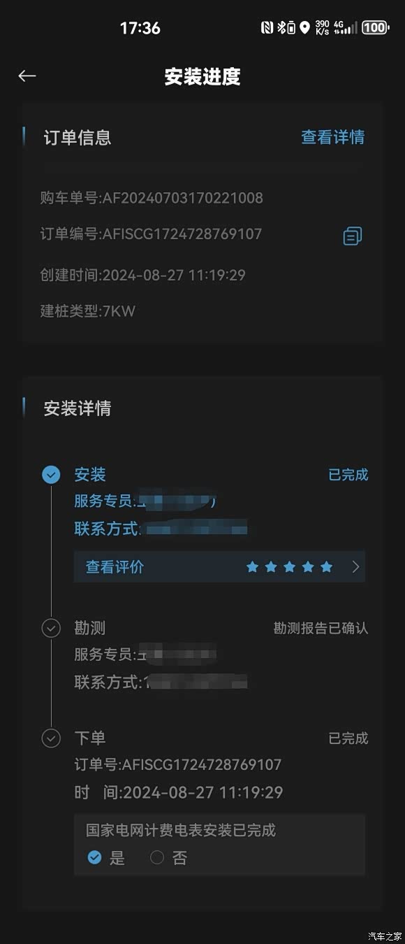

       第二部分安装充电桩:电表安装完后在极狐APP里的车主权益申请充电桩安装。申请完后工作人员会打电话来预约勘测,勘测内容也就是测量电表到车位的距离,需要用多少电缆。我家电表离车位有点远,需要用到大概80米电缆,然后测量师傅跟我确认是自己布局线缆还是直接用极狐的电缆,我是图省事直接选择用极狐的电缆,然后核算费用和确安装时间,到了约定日期就上门安装,安装时间还是比较长的,早上10点左右来,一直安装到了下午4,5点。充电桩从申报8.27号到安装完成9.8号一共13天时间比较长,可能是高峰期充电桩安装档期比较满吧。

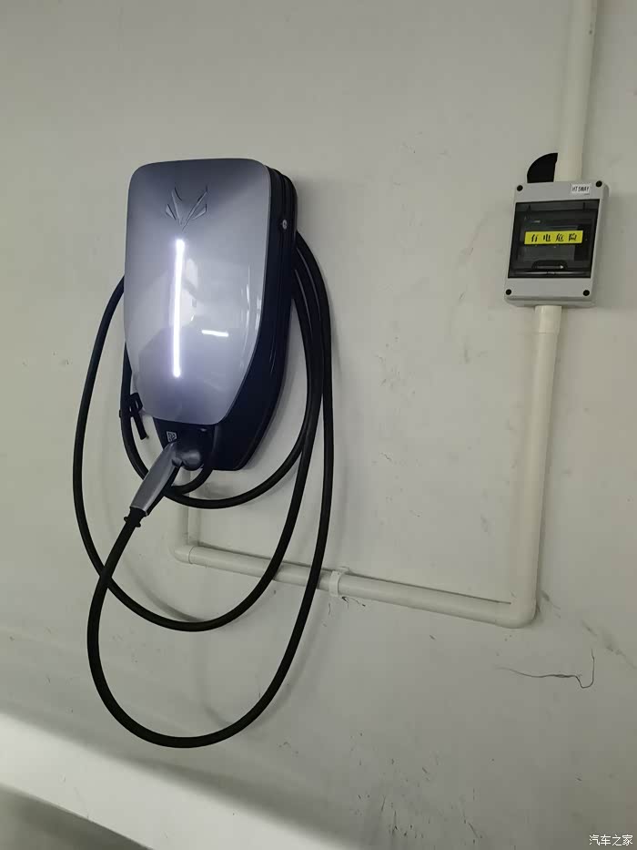

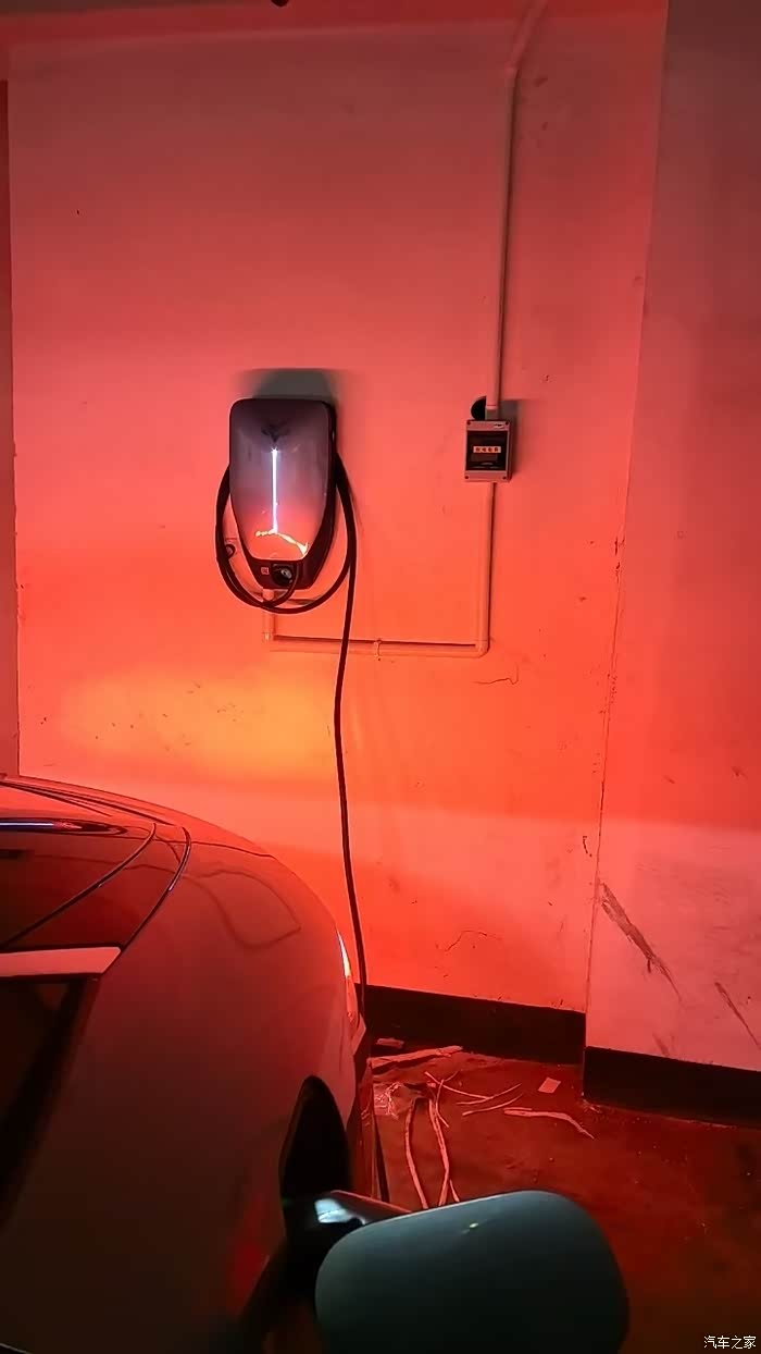

         再来聊聊费用问题,电表的安装全部是完全免费的不需要话费一分钱,然后充电桩安装一共花费了2850元,这里面的费用主要是电缆的费用,极狐是送3芯6平的线缆30米的,但是由于我家车位到电表有80米,所以极狐师傅是要求使用3芯10平的线缆然后要自己加购50米的线缆,补前面30米线缆的差价。极狐线缆3*6的是40元每米,3*10的是50元每米,所以费用构成是30*10+50*50=2800元,然后加上50元打孔费一共是2850元。由于是地下停车场,我是将充电桩挂在停车位后方的墙上的,所以也没有桩子和保护盒的钱。

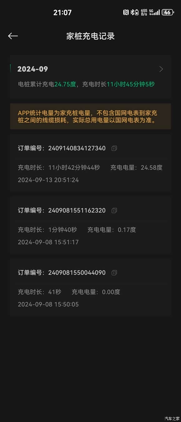

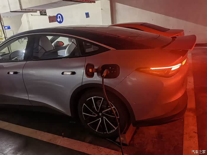

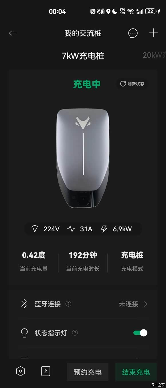

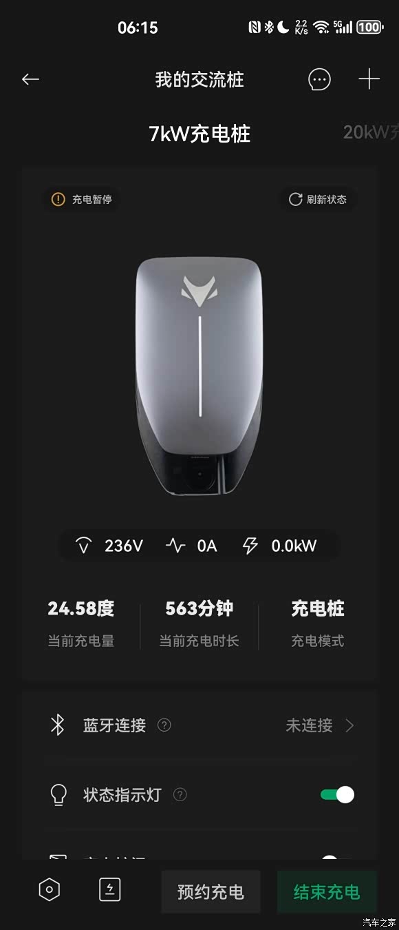

        最后再来聊下充电桩的充电效率吧。安装好后的第一次充电,使用的是预约充电的模式,下班的时候把充电枪插上去,然后回家该干嘛就干嘛,第二天早上把枪拔掉就行了,相当方便。这次充电是从66%开始的,一直到90%。虽然APP里面显示充电功率是6.9KWH,但是0点开始充,APP里面提示3点30停止充电。历时3个半小时,总共充了24.58度点,差不多7.02度/小时,比额定的7KWH还高点。小狐狸牛逼
