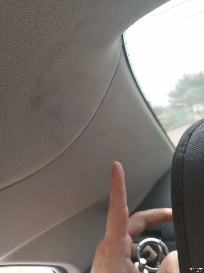

中奖了,刚买的新卡罗拉漏水,难道丰田质量不及以前了?今日去4S检查确实进水了,内饰都发霉了,处理了一下,难保以后过了保修=期不漏了,到时要自费就麻烦了,更可怕的是进水了车会很快生锈烂掉了,开不了十年就废了。。另外在后备箱也有水珠发现,难道尾箱也进水?网上好多评论也有进水案例,嗨,刚买一个月新车不安稳啊。。十多万就废了。以前买了威驰就是因为相信丰田质量,现在好后悔。。~!

你们都有这样的情况吗??说说。、。、洗车后翻开尾箱看看,看看内饰有没有水印

天窗排水管堵了
2018-04-06 23:52:32
怎么确定是漏水呢?就只有这一处吗?
2018-04-07 00:01:07
就后舱玻璃,用水喷测试

2018-04-07 06:08:24
怎么看着像是蹭脏了
2018-04-07 06:36:03

厂家已招回,我分析是立柱强度不够,造成胶合部变形,然后就漏水了,因为我的车也出现了奇怪的漏水问题,下雨不漏,下雪漏。现在就看4s店的维修情况了。本来对丰田的质量还是很有信心的,但是如果厂家这样没有底线的偷工减料,那就是图财害命了。因为关键部分的强度是关系人命的,如果连积雪都承受不了,那还能指望关键时刻的防护功能吗???
