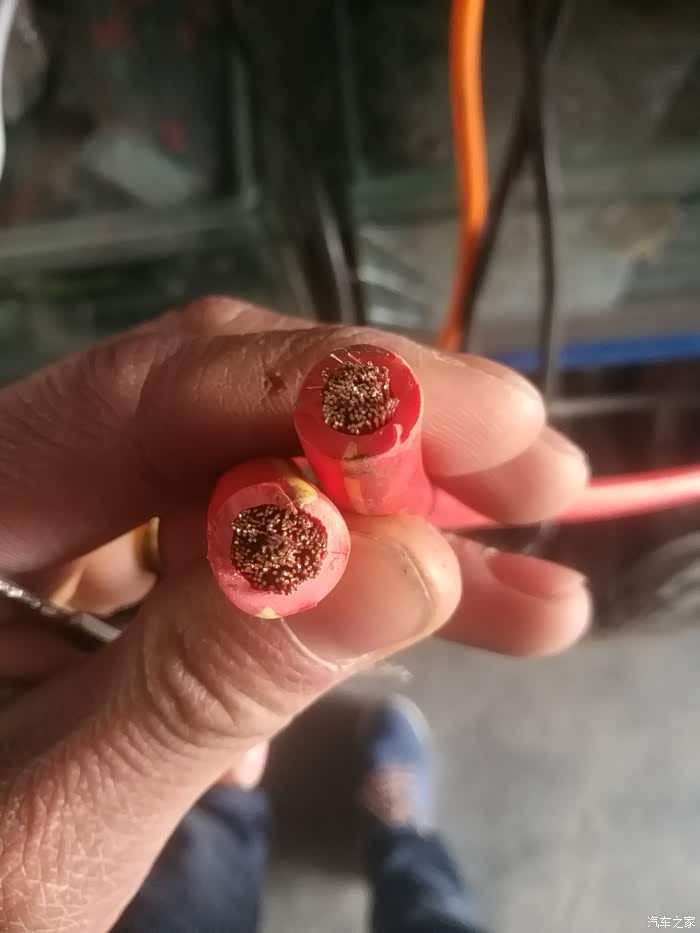

我买的是电焊用的线,也是启动机的线,一粗一细,我买粗的。
买的是2米,有余量好布线,先从发动机到电瓶距离看看线需要多少。

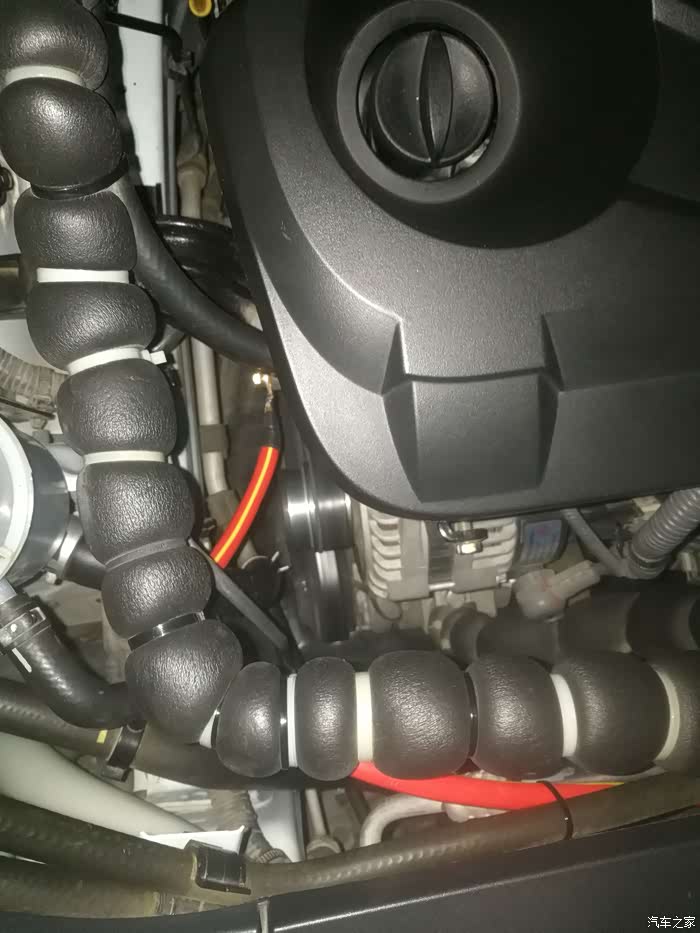

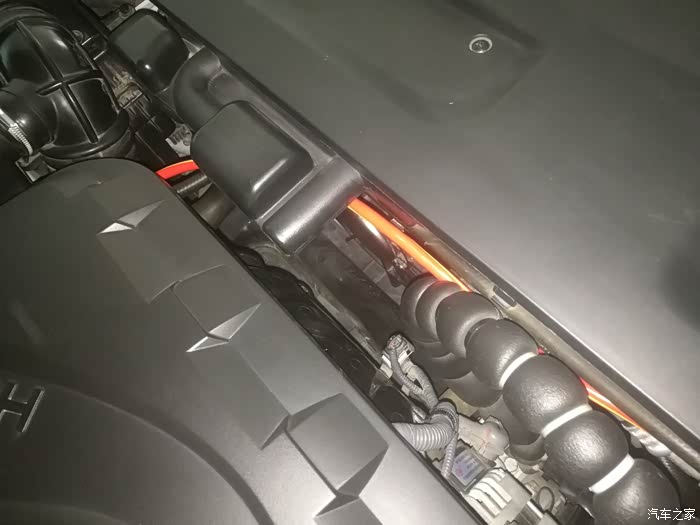

走最隐蔽的地方。
尽量做到最隐蔽。

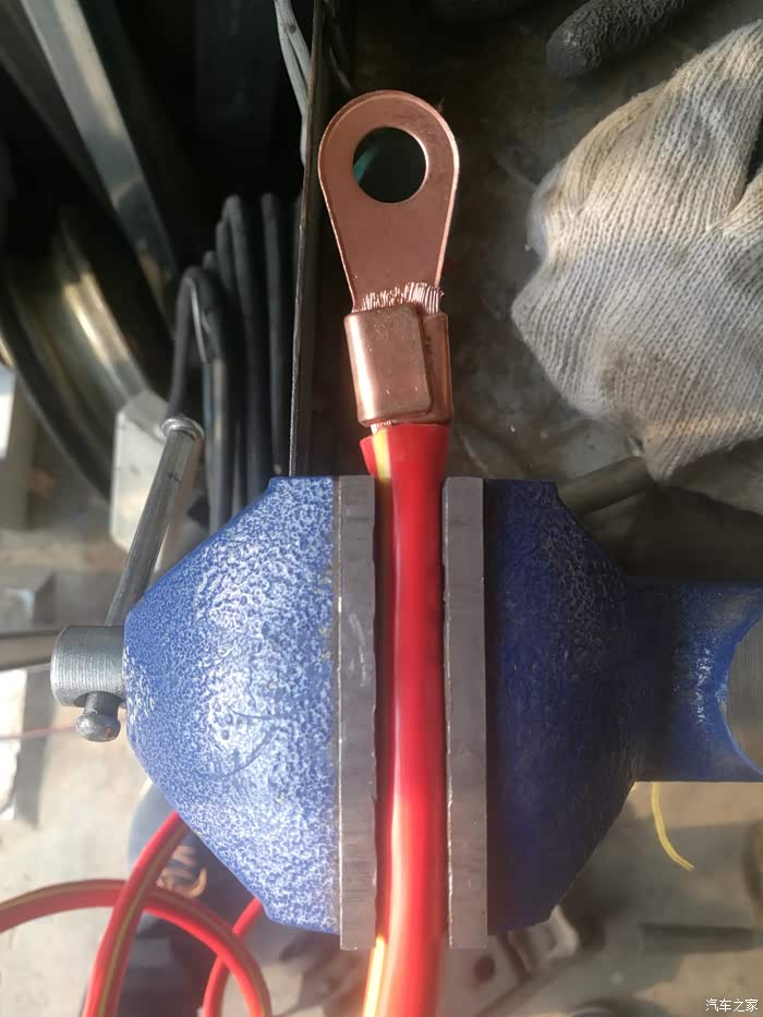

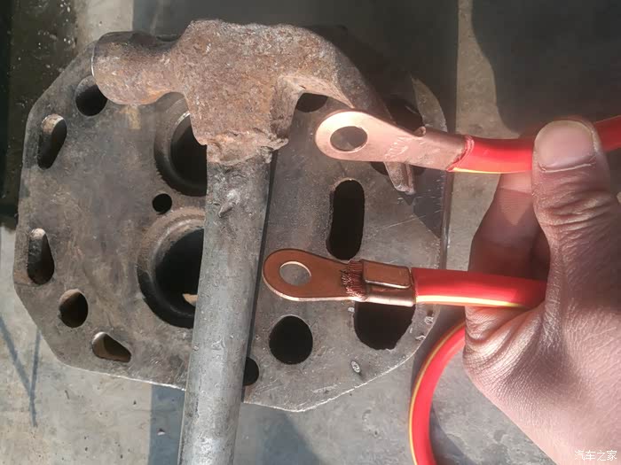

距离量好,然后接端子接头。
端子接头我用纯铜的,300毫安的。

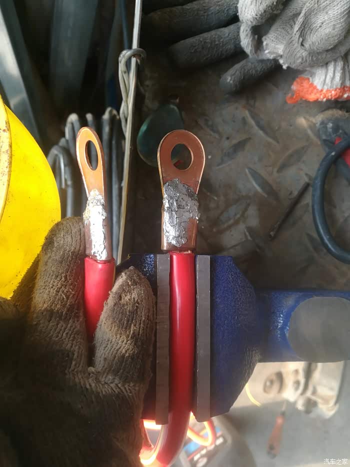

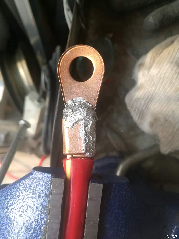

接好后固定好焊锡丝。
焊锡焊好。
两头都要焊。

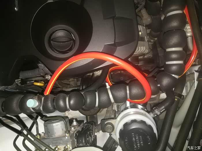

按照之前预定布置线走线。

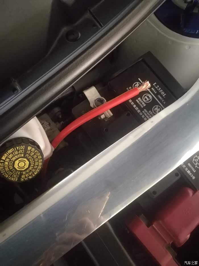

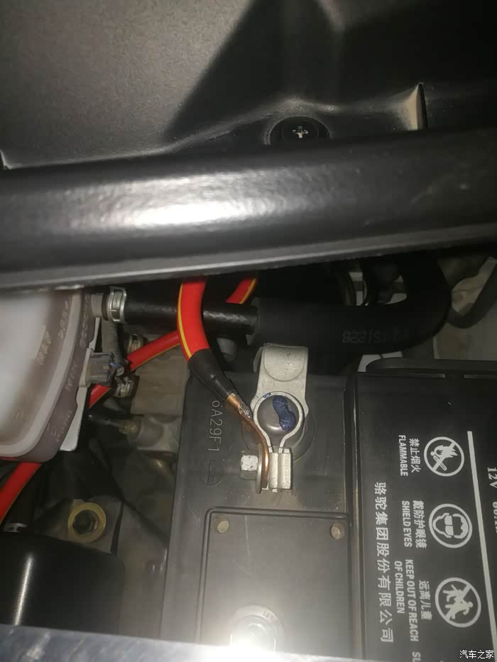

直接接在电瓶负极端子上。

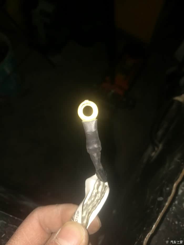

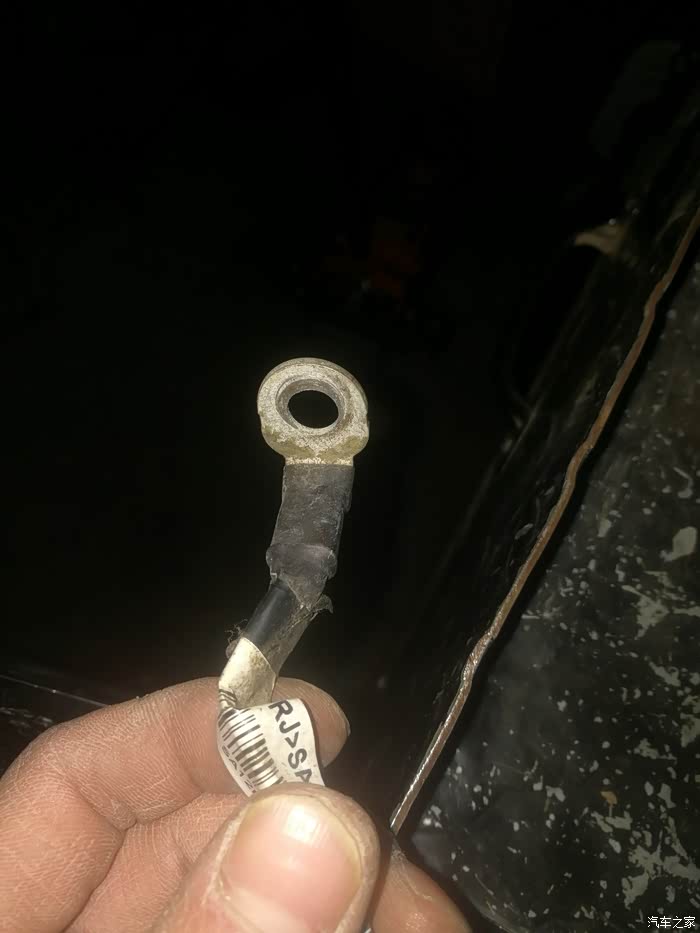

原车拆下来的地铁线,厂家可能处于成本考虑很短很细。
不知道原车是什么材料做的,反正我用纯铜的。
原厂端子接头很小也不是纯铜的。
两头都不是铜的。
接好了,打火感觉不错。
布的线比较隐蔽,以后有时间把所有搭铁线全部改掉,以上纯属个人爱好,期待下次精彩改装吧。
