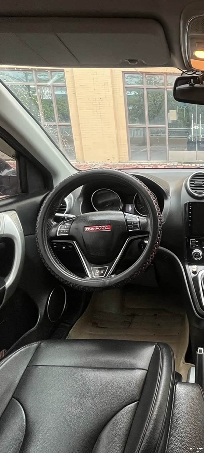

车友们,13年老款哈佛怎么看油耗,仪表盘只显示胎压和公里数

13 年老款哈弗 H6 仪表盘不显示油耗的话,你可以试试翻下车辆说明书,看看有没有切换显示内容的操作说明,一般是通过方向盘按键或者雨刮器末端按钮来切换。要是实在找不到,也可以自己算油耗,加满油跑一段,再去加满,加的油量除以跑的公里数就能大概算出油耗啦。

老款哈弗H6的仪表盘上有一个黑色的棍棍,按这个棍棍就可以切换仪表盘上显示的内容,我的15款就是这个设计,13款的应该也是这个设计吧,如果有油耗数据显示的话。

这个就是中间小屏幕看的,默认胎压监测、按一下小屏幕右下边小杆就显示百公里平均油耗,想返回胎压界面要接着按7次就回来了,别问我为什么知道这么详细,因为车辆一样的

仪表那有根凸出黑色的小棍,按它几下试试,会有大惊喜哦!

那个棍棍短按功能多多,长按有惊喜,另外左右拧还能实现亮度调整
