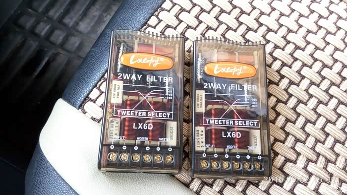

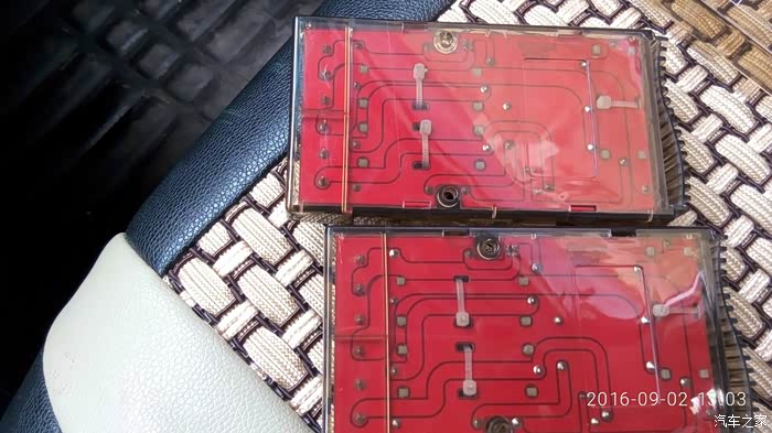

刚到手,迫不及待打开,看着还不错。

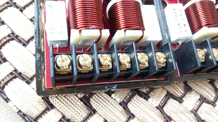

里面电阻电容电感满满的,做工不错,很有分量,一个都有半斤多重,拿在手里很重手。
背面很清爽,焊点很饱满。
免焊锡的纯铜接线端子,这下接线就方便了。

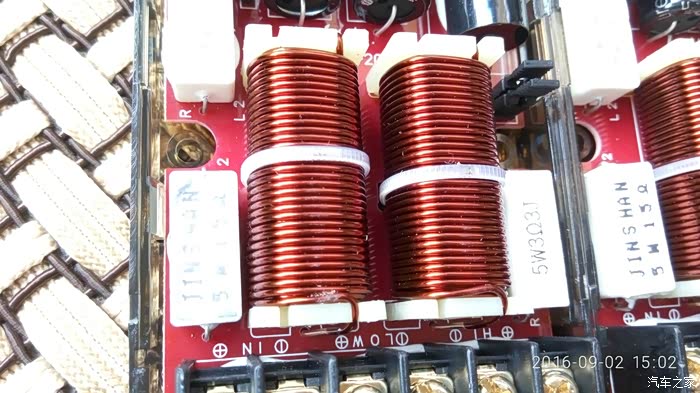

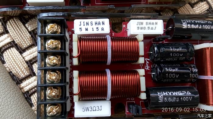

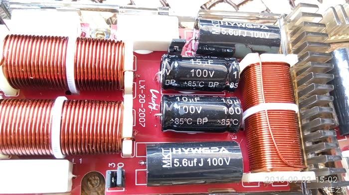

两个低音电感,线很粗的,直径好像是1.0的无氧铜电感。

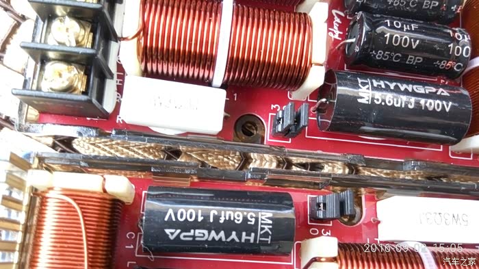

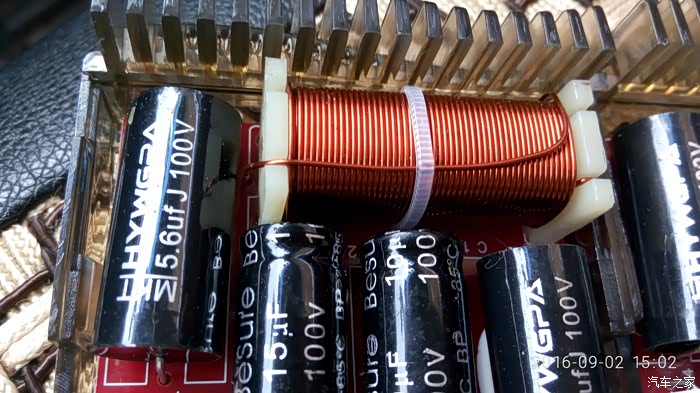

高音电感,这款分频器一个高音电感是配的两个电容。
MKT的薄膜电容,说是高频延伸好,高音圆润顺滑,无毛刺不刺耳。分频器上面有一个跳线,下面是两个跳线都是调节设置高音的,上面的跳线插上是高音三阶,不插是高音一阶,因为这个分频器是一个高音电感配的两个电容,所以可以调三阶高音,下面左边的跳线插上是高音衰减3,右边插上是不衰减,这时高音音量最大。
在上一张低音电感的图,在看看边上的电阻。

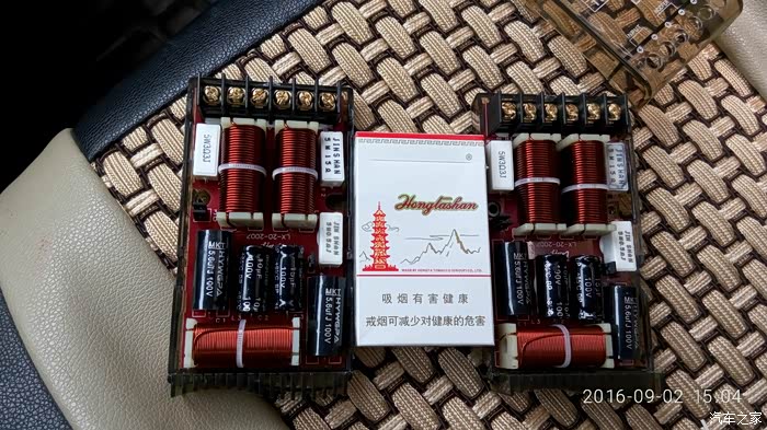

和烟盒对比看看这个分频器的大小。
这个分频器的盒子做工也不错啊,盒子的材料很厚。
分频器上面的盖子,看看盖子的厚度。

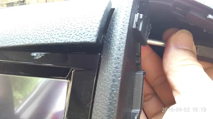

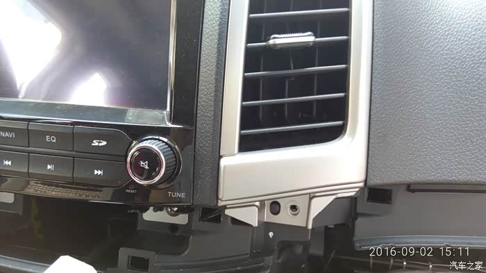

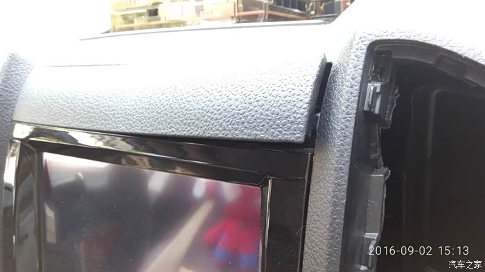

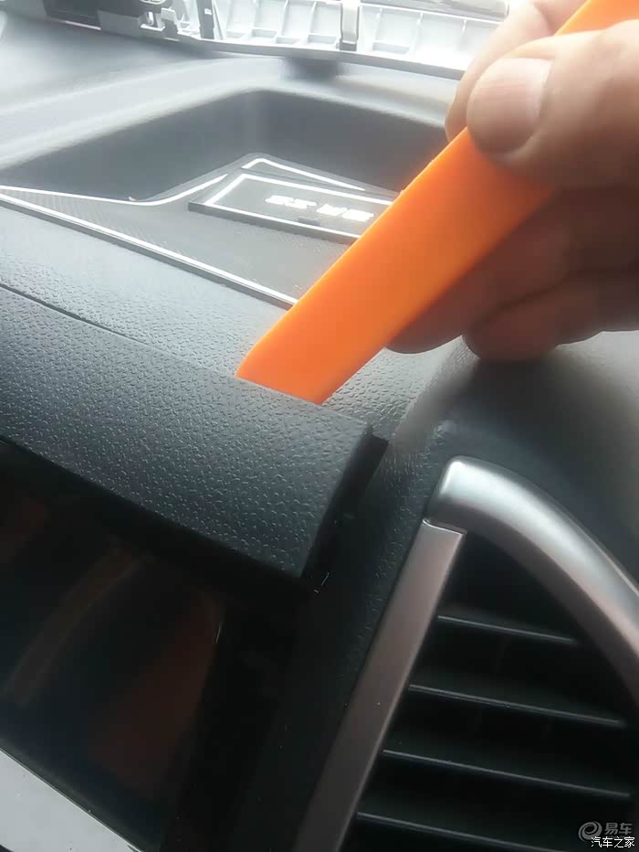

下面说说拆中控屏幕,本来这个大家都会,但是我就说说拆中控屏幕上面那块装饰盖,拆这块装饰盖的时候最好不好用翘棒在上面翘,这样很容易就留下被翘过的痕迹,很不好看,就是这样翘,这个是借用其他车友的图片,下面是我用的方法,希望能帮到没有拆过中控的童鞋。

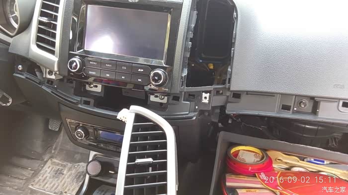

先把手套箱和中控中间的装饰条拆下,这个就不上图了,然后把屏幕右边这个空调出风口取下,先把螺丝取掉。
里面的卡扣卡得不是很紧,不用费劲就把出风口拿下。
在用平口起子像这样从里面往外面把装饰板边上的这个卡子底出来。
也是不用费劲就把边上的卡子弄出来了。
在轻轻的往外面拉就取下了这块装饰板,我已经拆这块装饰板很多次了,现在还是好好的,没有一点痕迹,还很紧哟,在外面直接用翘棒翘的那种方法还是不要用了,又费劲又费力。

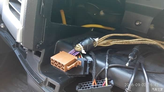

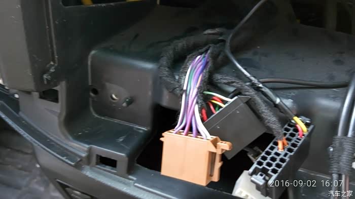

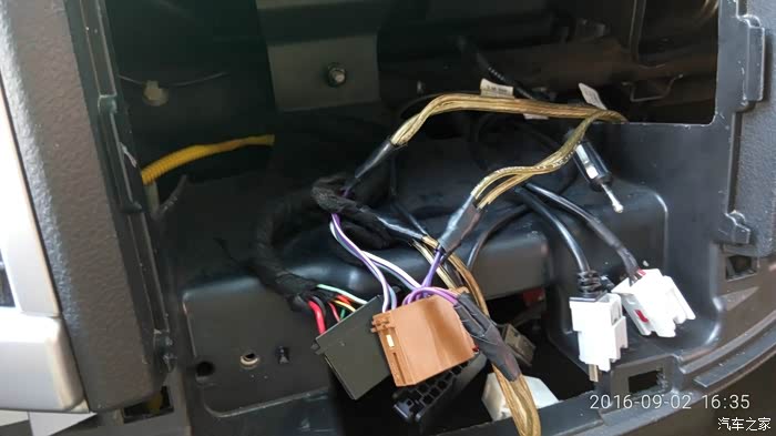

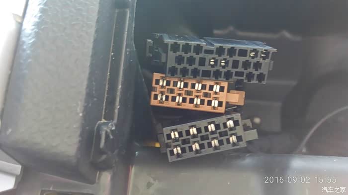

中控屏幕已经拿下了,电源这边的接头来个照片。

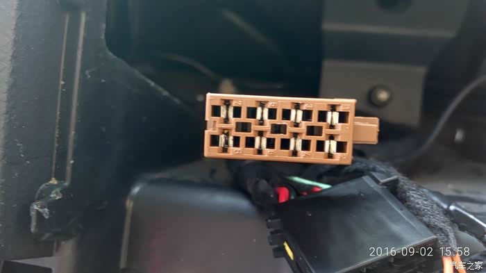

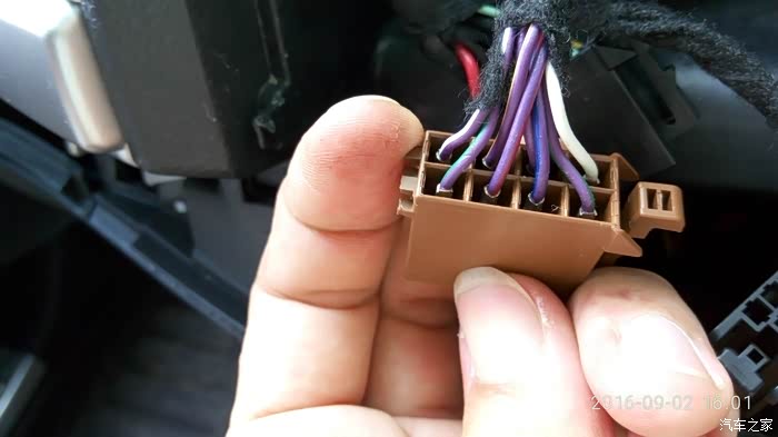

这个就是音频输出的接头,接中间4个,看到上面的数字了吗,3 4是右前声道,5 6是左前声道,单数是正极,双数是负极。
本来想把线头从插头里面取出来,这样就能无损了,但是搞了半天,弄不出来,没有看到卡子是在里面的那个位置。
没有办法只有破线了,稍微麻烦一点。

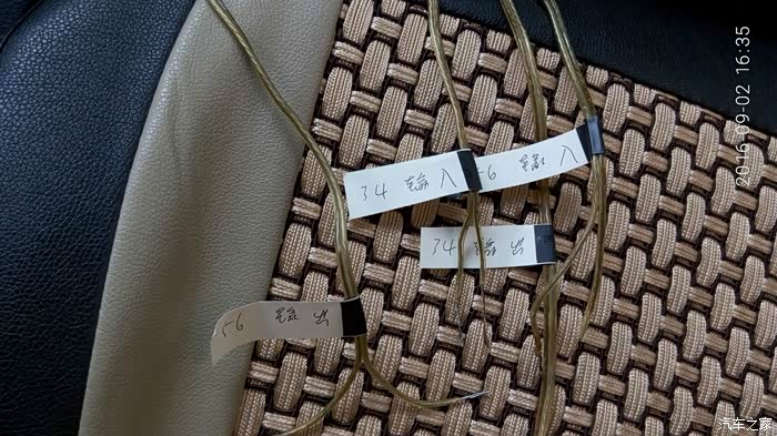

线已经接好了,两进两出。用的以前家里的家庭影院的音箱线,线是很粗的。
把线束都包好,可以把中控屏幕上回去了,先试了一下的,没有问题,不然螺丝上好了发现有问题在取屏幕又是麻烦事。
接出来的线把输入输出标识好,不然中控屏幕都装回去了,又去试好麻烦哟。

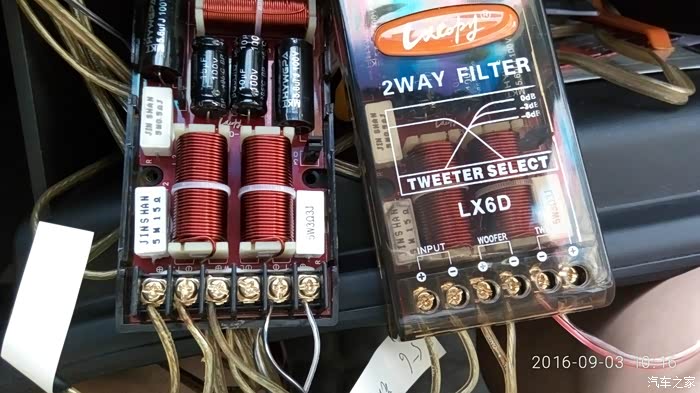

分频器上面的线也接好了,免焊锡的纯铜接线端子就是方便。

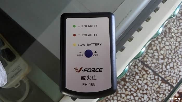

记得一定要用这个哟,相位仪,不然到时候全部的线都接好了,中控也都装回去了才发现正负极接错了就麻烦了。

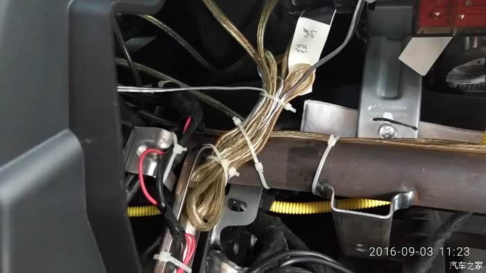

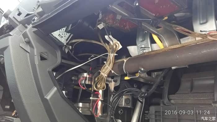

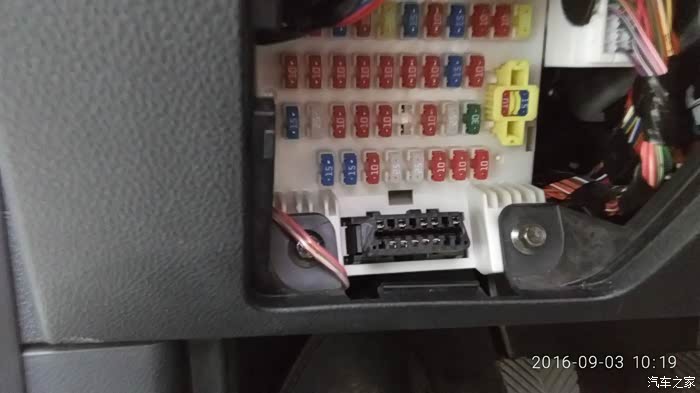

驾驶位的高音走线,我从保险盒下的螺丝上转了一圈在从空调面板里面走过去。
大小长短的扎带一定是要准备好的,边上那个乱入的是我网上买的固体雨刮精,效果还不错。
线都用扎带固定好了,长就长点,反正固定好了也没有什么。

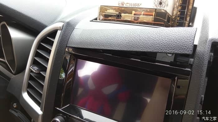

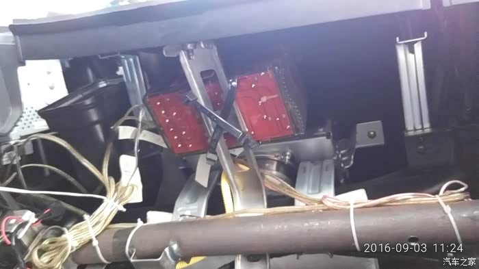

分频器我看了下要分开放不好找地方,毕竟有这么大,所以我就两个叠在一起放在这个地方了,看了下不会影响副驾的安全气囊,就是手套箱里面的上面,这个图是从下往上拍的,用的大扎带和3M双面胶固定,很稳定的,明天可能还是会分开找地方放,因为这样放一起不知道有没有干扰;最后来说说大家最关心的就是加上分频器后有多大效果,先说高音,现在高音的音量要小一些,但是要清楚很多,听我经常听的一首歌张玮伽翻唱的海浪,仔细听能听到没加分频器以前听不到的一些小细节,不错,自己很满意了,低音的效果现在就是要纯一些了,毕竟分频器分出来的就只有低音,不会掺杂中高音,但是不是像有些车友或者卖家说的那样低音力度强了好多,震撼了好多,这个没有,反正高低音听着绝对是比没有加分频器之前要清楚很多的,加 了肯定是比不加要好的,至于有些童鞋担心的加了分频器音量会变小的这个问题我没有,我一般听歌音量都是开到20,现在开到20和以前也差不多,我也问了卖家的,他说可能会小百分之十的样子,可能是小了一点点的,反正我是没有听出来音量小了点,我的主机是改了7850的,原机的音量如何我不知道,收工了,自己一个人折腾还是有点累的,下次换6.5寸中低音的时候在上作业。
