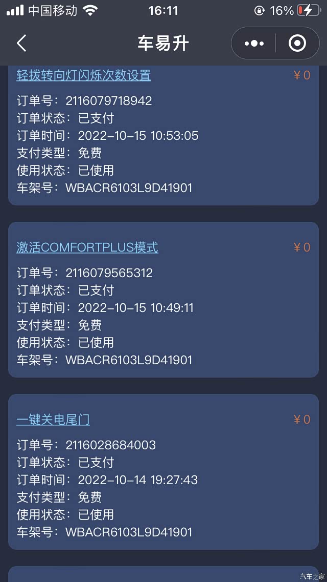

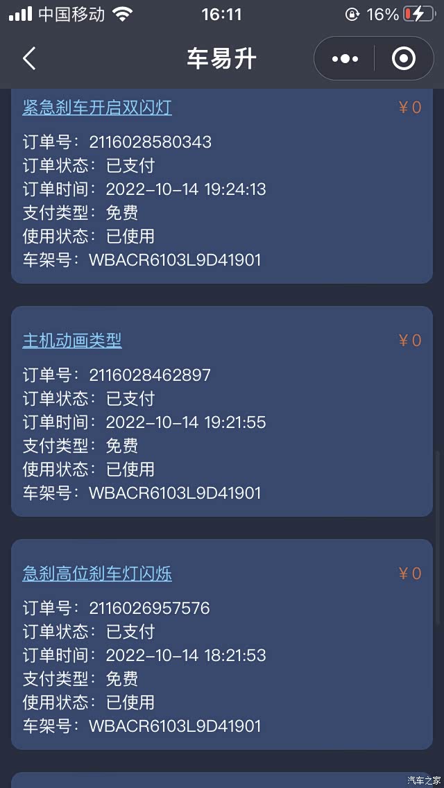

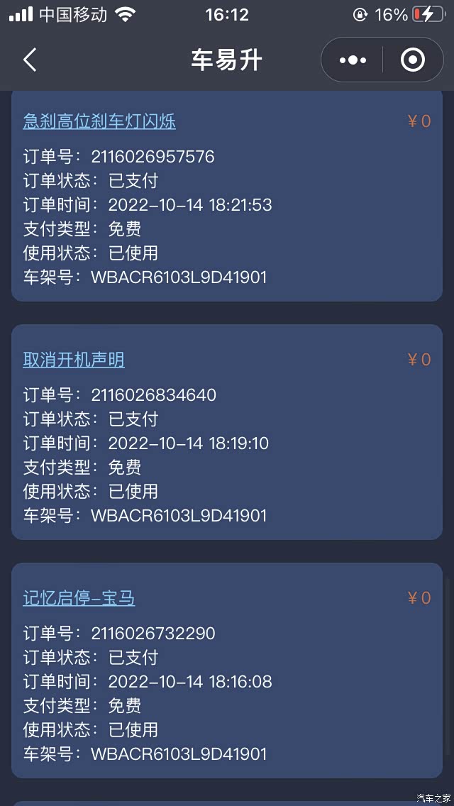

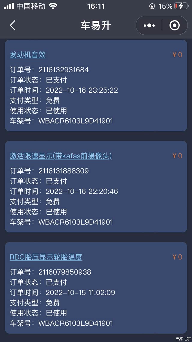

每次上车都要把“启停”关掉,想来也烦人,于是就上某宝店淘了个“OBD手机蓝牙刷隐藏”。本来只想刷个“记忆启停”,看到很多项目确实很吸引人,于是就把觉得好的项目全刷了,具体项目见下图:

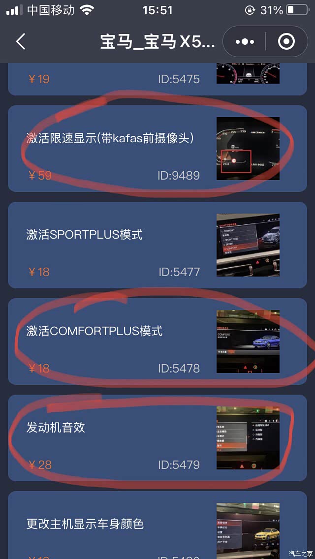

开始刷的那几项,开车试机都没有问题,但是刷了下面三项:

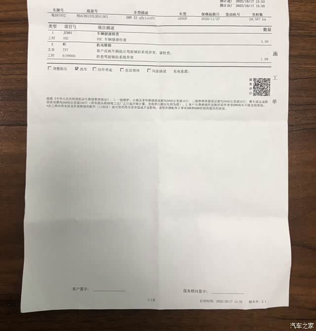

开车试机出问题了,显示屏提示:1、辅助驾驶功能受限,请到宝马售后服务检测;2、驾驶模式受限,请到宝马售后服务检测。驾驶的感受:行驶笨重,挂挡有冲击声,发动声音大,油门响应不灵便。心头一热,麻烦大了!于是就逐个项目恢复,开车试机,故障依旧!没有办法只得把车开到宝马4S店,见下图:
检查结果见下图:

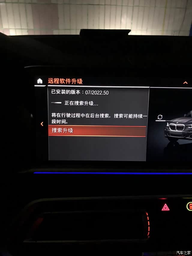

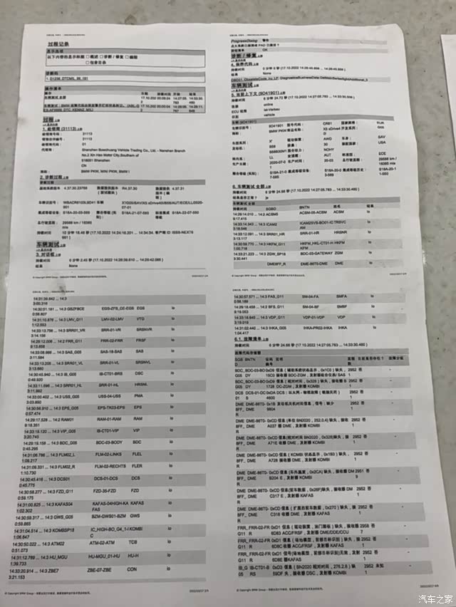

从上面可以看出,刷隐导致程序丢失!只有重新编程升级程序,原车程序版本如下图:

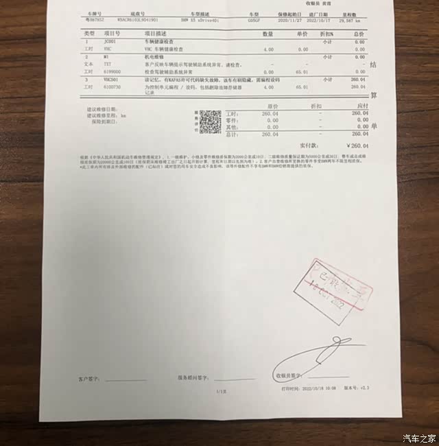

无可奈何,只有编程升级,
升级后开车试驾,一切正常,4S店质检师作最后的检查,车机系统正常!机电技师提醒我:你车还没有过保,最好别动车机程序,任何一个动作,哪怕是刷隐藏,车机后台程序都有记录的,如果车子出现问题,就算与刷隐无关,但厂家也是不会负责理赔的,辛亏你及时来恢复,以后别乱整!深刻教训:1、没有过保的车最好别刷隐了,因为后台有记录,质保期出了问题说不清;2、与安全辅助、发动机、变速箱功能性隐藏千万别乱刷,容易造成程序丢失;

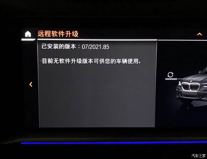

我车现程序版本
