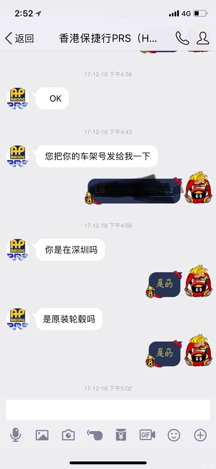

回到广东后,我开始在网上了解卡钳,最终我选择的是ap的 9040大6活塞卡钳  +380的盘,因为开始我也想过后轮一起改,ap的没有机电一体的那个带自动刹车的卡钳,只有鲍鱼的哪款法拉利卡钳才有机电一体的,但是价格都是二万多一对,而且后轮改了效果不大,只是考虑改了前轮。卡钳我叫2个人去香港ap总代理背回来,当时价格是14000多。因为国内假货居多,所以一般都不放心。

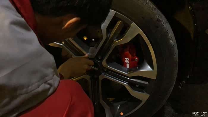

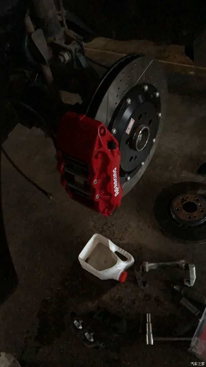

当时是从下午改到晚上,这是改好一个的效果、
然后装上轮胎 发现不用装法兰盘,轮毂和卡钳有5毫米的距离。
装完以后出去试车,但是不敢用力踩,师傅告诉我,需要大概五百里的磨合,刚开始和原车没区别的,感觉不出来。
每天跑了以后,差不多到五百公里的磨合期了,我在一个实验场地,我短时间加速到170km/H 然后踩刹车,感觉到abs已经启动了,车头在下压状态 ,2s内速度给降到100km/H 因为没试过一脚踩死。没有测试制动距离100-0是多少米。 反正这个刹车已经给我信心了,不怕刹不住。这个打孔划线的盘就是有点费刹车皮。

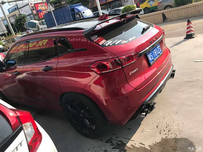

直到前天我看见东莞车神(章鱼),一辆红色的vv7 改了很多,主要是我想前期改动力,因为之前我被思域和飞度调戏,红路灯起步秒不过他们!让我萌生改装动了的念头,

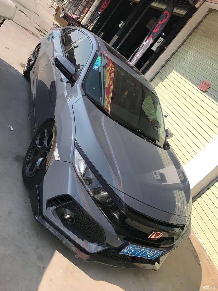

看过章鱼兄的改装帖,我就找好了改装厂 谈好价格后,第二天就启程去了东莞。那个店主的车是网红思域,秒天秒地秒空气的哪款。

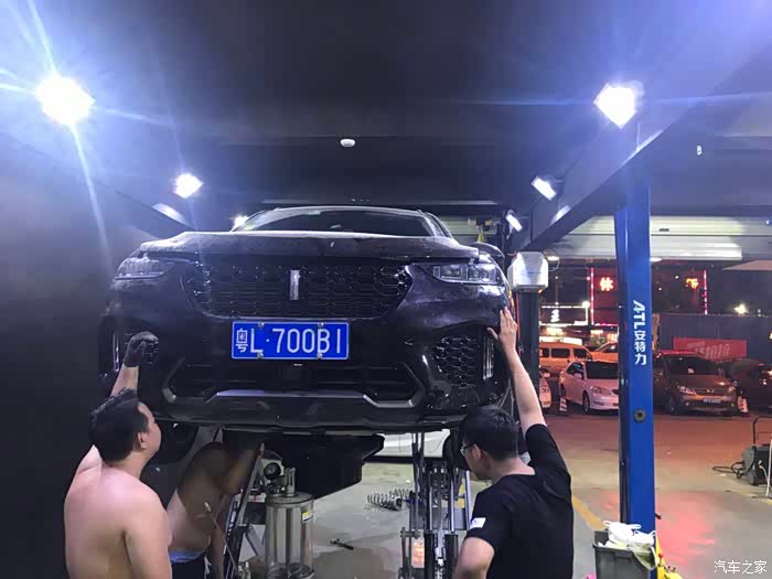

100公里路程 下午4点左右到达店里,准备上升降台,开拆,无视我的车那么脏,因为我这边到处都在修房子,放几天就这样了。

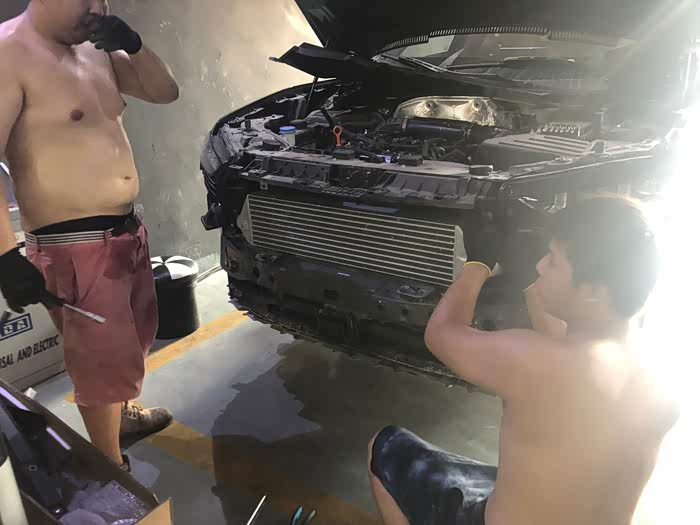

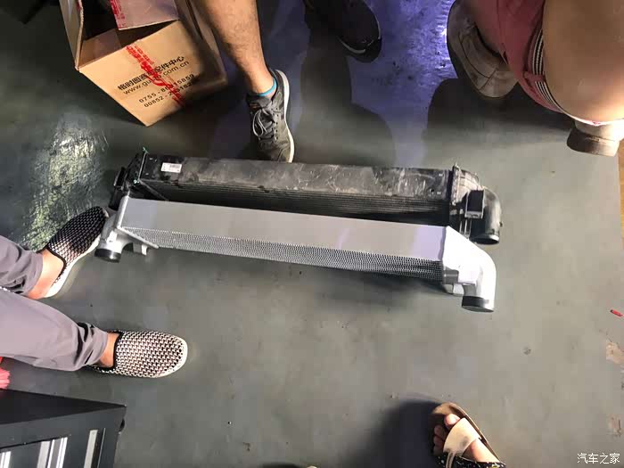

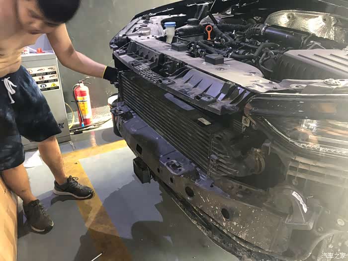

10块小腹肌的师傅 开始拆中冷,因为马力大了都需要换大容量的中冷,给涡轮进气提高散热。
原厂的中冷很轻,左右部分是塑料的。
安装好中冷的效果图。

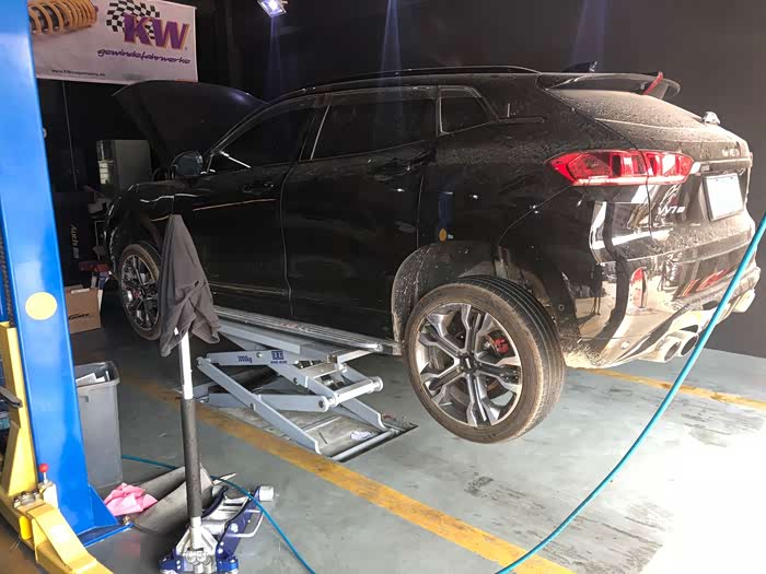

前脸部分也拆掉了。准备安装绞牙!

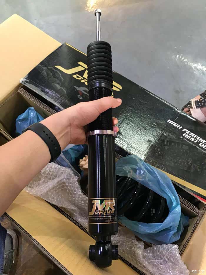

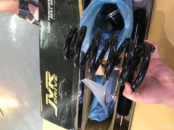

绞牙

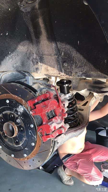

jvr后弹簧

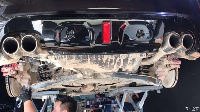

我都无法无视了我的后卡钳,看起来很小巧。

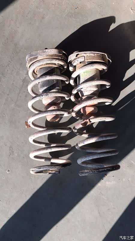

师傅正在安装后减震 因为有时候我要跑山路 要求调到二指半
原车拆下来的

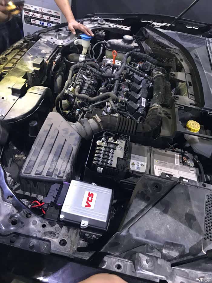

安装vcs特调 外挂  本来想改进气的,等一段时间自己做个定制版的炭纤维冬菇头进气
巧遇东莞车神 见过他人了 人和名字很像(章鱼)
网红思域

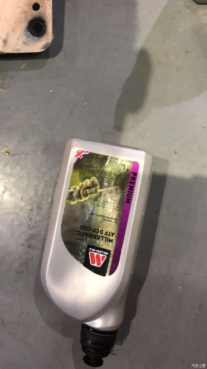

在放变速箱油
换了7瓶Millers的竞技变速箱油,因为2500转暴发出490扭矩 还是换好点的变速箱油。
