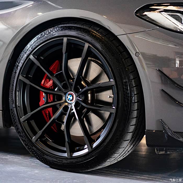

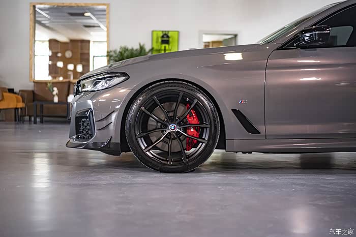

高端锻造轮毂镇楼
高端锻造轮毂镇楼
一篇文章给你讲清铸造旋压锻造区别

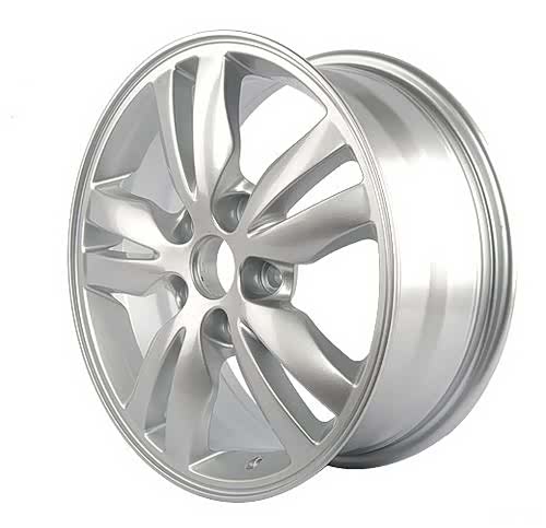

铸造方法分三种:重力铸造、低压铸造和铸造旋压。

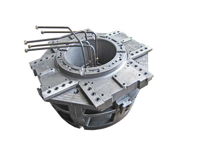

铸造的工艺流程都是将铝水注到模具形成(重力铸造是铝水在重力作用下注入铸型的工艺、低压铸造是铝水在压力作用下充填模具,形成铸件的工艺)
低压铸造铝合金轮毂模具
低压铸造轮毂

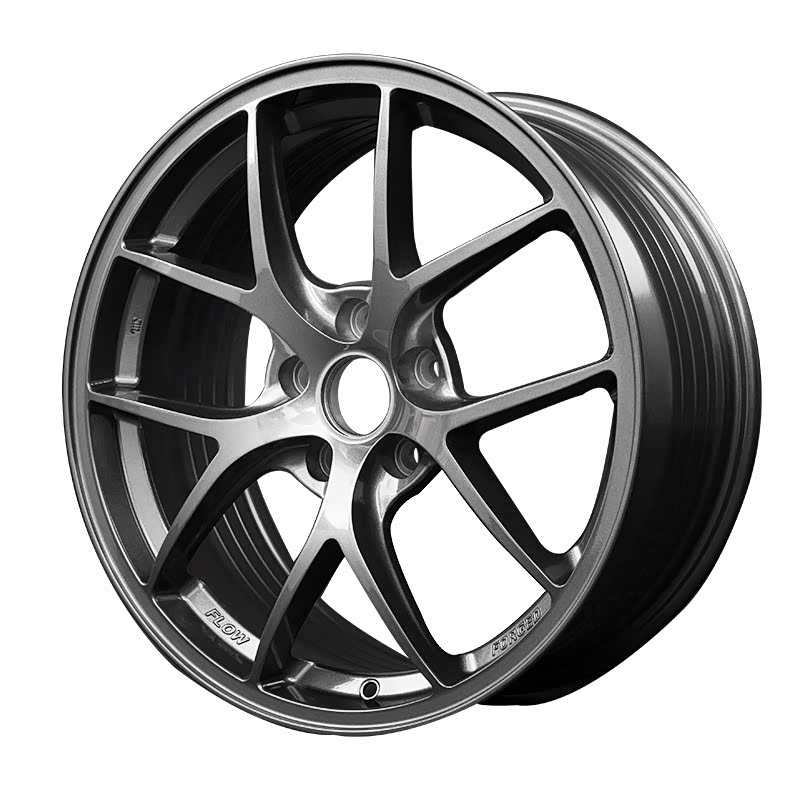

铸造旋压
前面的工艺是一样的,不同的是铸造后的铝饼毛坯再进行加工,轮辋通过旋压机二次碾压加工形成,所以也就是大家为什么说旋压轮毂比铸造轮毂更结实。其实强度更高不是指外型面,而是指两次加工的轮辋密度比重力铸造、低压铸造的密度更大。

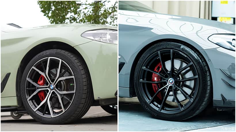

锻造旋压最初始都是铝饼,只不过旋压是铝水浇铸而成的铝坯后再旋压,而锻造是千吨/万吨压力下冲压出来,再进行旋压。结构强度大家现在一看便知。
左:原厂铸造 右:万吨锻造
其实我认为这三个方式可以说是工业的进化史,铸造-旋压-锻造,工艺更加的精妙,强度逐渐提高。
接下来再教给大家一个简单的分辨锻造铸造轮毂的区别,锻造轮毂的外形面非常光亮,远远大于铸造旋压轮毂的亮度。
